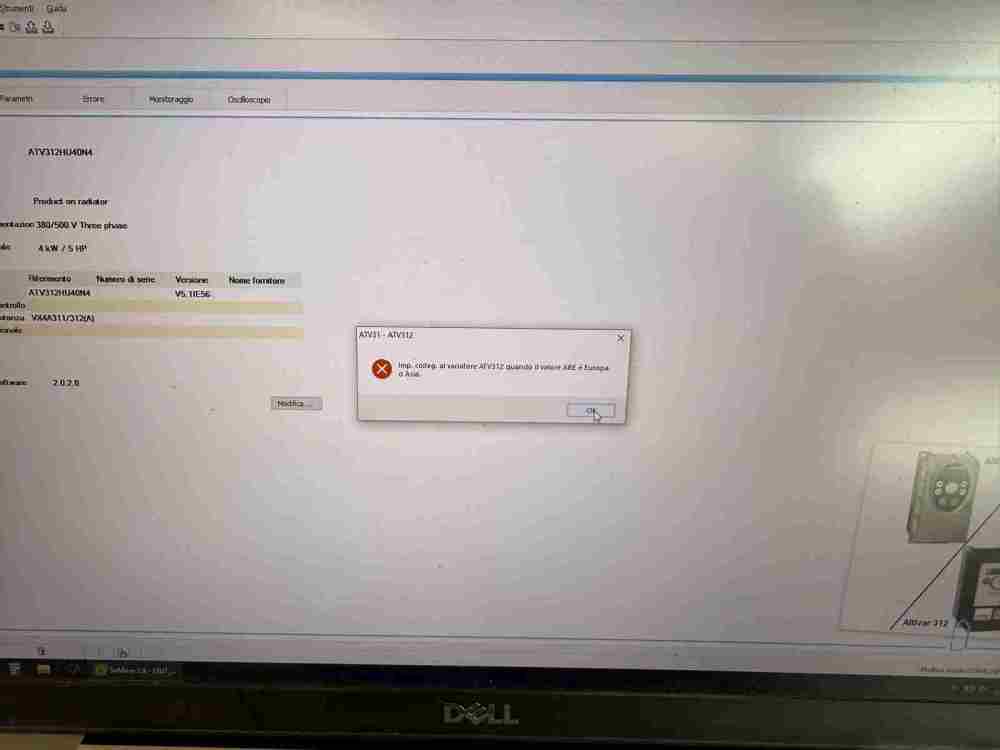

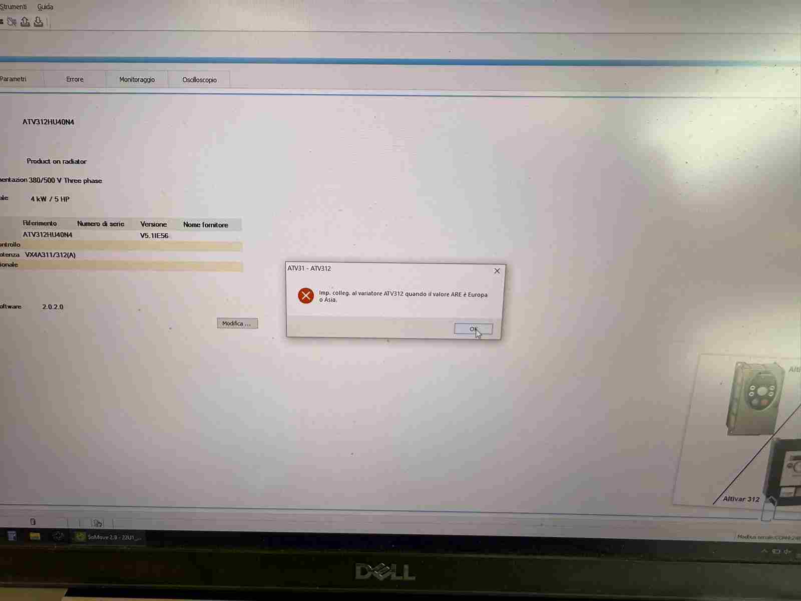

Problema programmazione ATV312
Ciao a tutti devo programmare un ATV312 con Somove dopo ripristino dati di fabbrica, nel momento del trasferimento ALT+F mi esce questo messaggio mai visto...
Avete qualche idea? Grazie mille
Marco Fornaciari
Direi che è meglio che chiami l'assistenza Schneider.
A spanne potrebbe magari essere un problema realtivo alla configurazione dell'area geografica di qualche parametro sull'inverter e nei SW del PC.
Con questa ricerca in rete "atv312 parametro are"
esce questo messaggio
"Il parametro "Are" nell'inverter ATV312 (Altivar 312) non è un parametro standard. Potresti essere in riferimento al parametro "SFr" (frequenza di commutazione degli IGBT). Questo parametro influenza il rumore prodotto dall'inverter, e viene aumentato per ridurre il "sibilo" udibile. Un altro parametro rilevante è "LCC" (Local Control Connection) nel menu CtL, che indica se il comando dell'inverter viene dato da un tastierino remoto. Se LCC è impostato su YES e il tastierino non è connesso, si verifica un errore SLF. "
