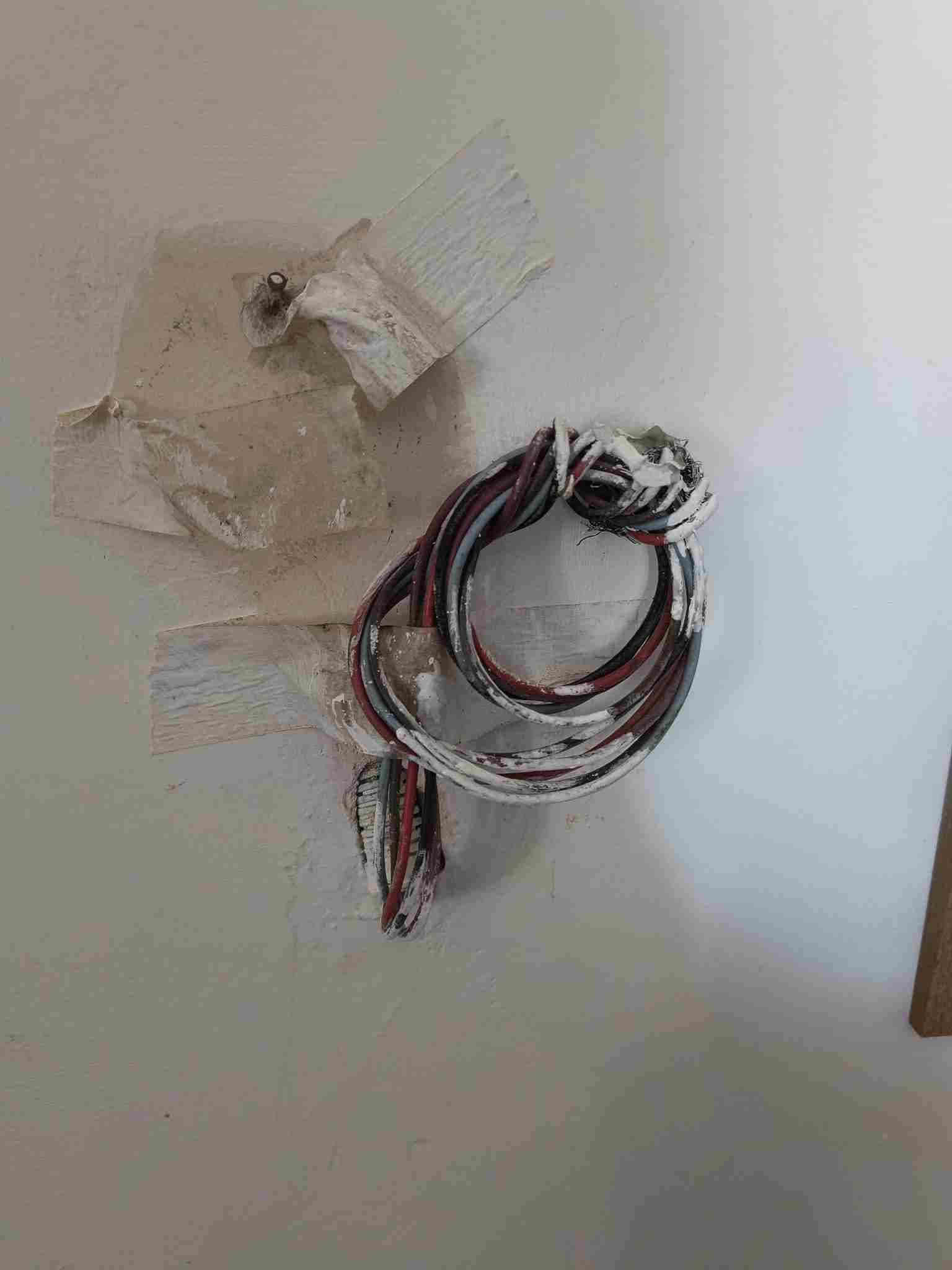

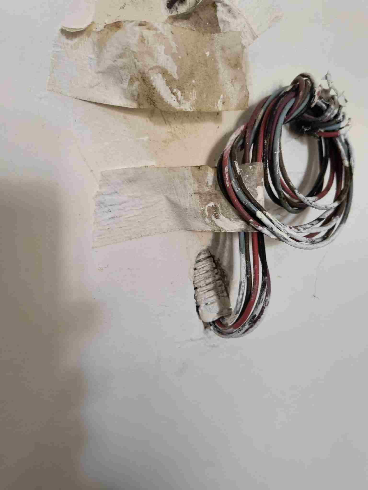

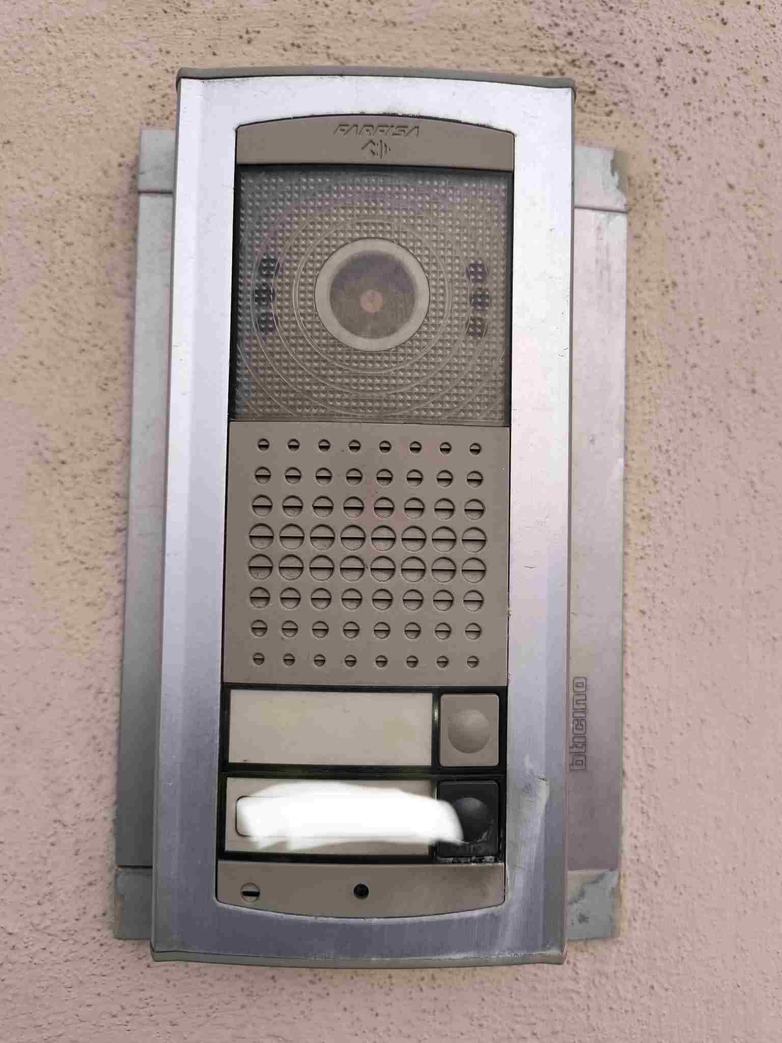

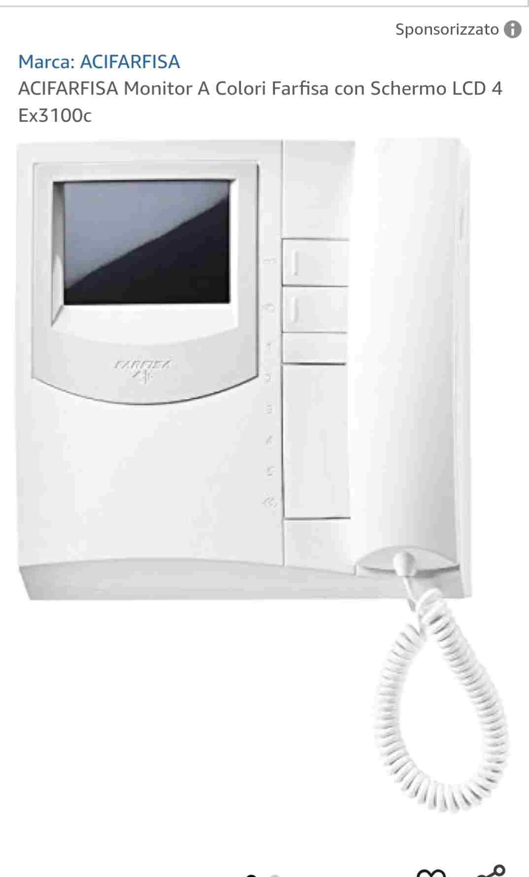

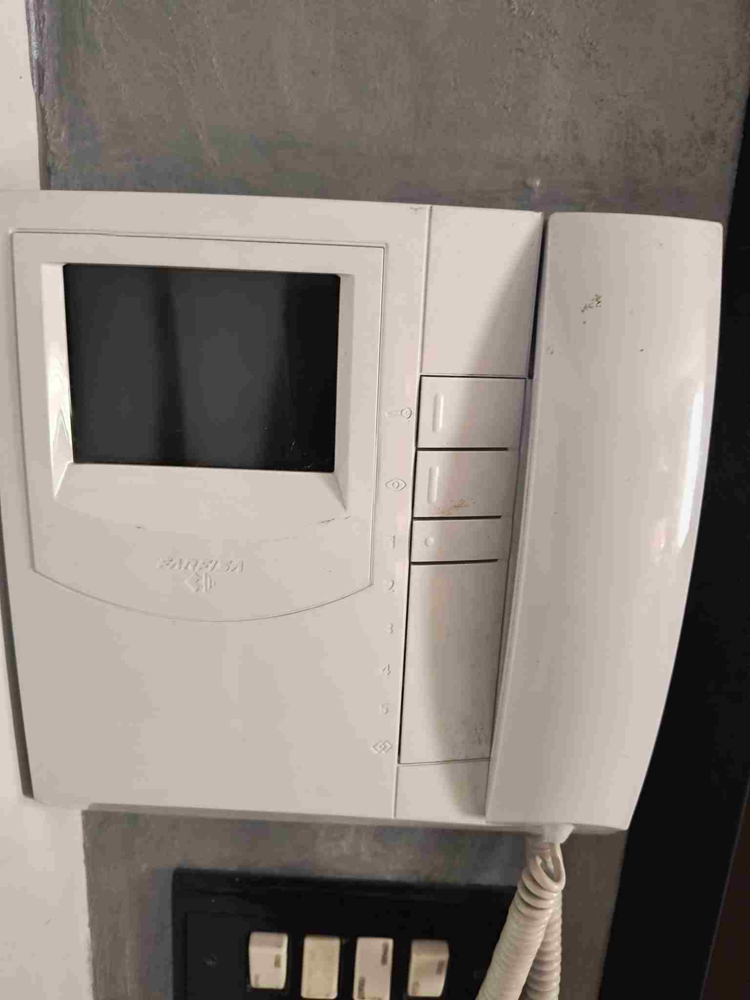

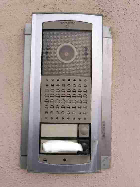

zagor-oscar Inserito: 21 maggio 2025 Segnala Inserito: 21 maggio 2025 buonasera, palazzina a due piani. nel 1° piano è installato questo video citofono. al 2° piano c'è solo questo gruppo di fili che escono dal muro, sono 5 fili vorrei installare un semplice citofono, compatibile che apra ilcancello e naturalmente risposta e chiamata. questo è l'apparecchio montato fuori il cancello. chiedo consigli se l'installazione è fattibile e che citofono posso montare. grazie.
ROBY 73 Inserita: 21 maggio 2025 Segnala Inserita: 21 maggio 2025 Ciao zagor-oscar, 5 minuti fa, zagor-oscar ha scritto: nel 1° piano è installato questo video citofono........... Sarebbe una bella cosa riuscire a smontare il videocitofono del primo piano e vedere come sono i collegamenti e verificare se i colori dei fili sono uguali ai tuoi, altrimenti bisognerà andare a casaccio, ma è molto probabile far "casini" sull'impianto condominiale. Quindi, se ti permettono di fare le foto, bene, altrimenti ti converrà sentire l'amministratore e/o l'impiantista condominiale
zagor-oscar Inserita: 21 maggio 2025 Autore Segnala Inserita: 21 maggio 2025 grazie per la risposta, chiederò se posso aprire il videocitofono, ma col tester potrei trovare il positivo dai fili che escono dal muro? poi potrei fare dei tentativi col citofono ( non credo che si possa rompere) . 2° domanda: che citofono potrei comprare? BTicino,elvox, ulmet....
ROBY 73 Inserita: 21 maggio 2025 Segnala Inserita: 21 maggio 2025 13 minuti fa, zagor-oscar ha scritto: 2° domanda: che citofono potrei comprare? Intanto vediamo l'articolo che c'è scritto sul videocitofono in modo da capire e confermare che l'impianto sia un classico 4+n, poi vedremo il da farsi e comunque forse è ancora meglio rimanere in casa Farfisa. 16 minuti fa, zagor-oscar ha scritto: ma col tester potrei trovare il positivo dai fili che escono dal muro? poi potrei fare dei tentativi col citofono ( non credo che si possa rompere) Prima di tutto il comune dovrebbe essere il negativo e non positivo, poi anche se magari non si rompe, come già detto, potresti combinare qualche casino, poi vedi tu se rischiare o meno
zagor-oscar Inserita: 21 maggio 2025 Autore Segnala Inserita: 21 maggio 2025 grazie per la risposta, chiederò se posso aprire il videocitofono, ma col tester potrei trovare il positivo dai fili che escono dal muro? poi potrei fare dei tentativi col citofono ( non credo che si possa rompere) . 2° domanda: che citofono potrei comprare? BTicino,elvox, ulmet.... questo dovrebbe essere il modello del video citofono installato
patatino59 Inserita: 22 maggio 2025 Segnala Inserita: 22 maggio 2025 Che cosa vuol dire trovare il positivo ? Hai lo schema di impianto del tuo modello, al quale fare riferimento ?
zagor-oscar Inserita: 22 maggio 2025 Autore Segnala Inserita: 22 maggio 2025 38 minuti fa, patatino59 ha scritto: Che cosa vuol dire trovare il positivo ? Hai lo schema di impianto del tuo modello, al quale fare riferimento ? mi sono esperesso male, per positivo intendevo l'alimentazione. per quanto riguarda lo schema, non ce l'ho perchè devo comprare ancora il citofono da installare, infatti chiedevo anche ai più esperti che citofono potrei comprare.
patatino59 Inserita: 22 maggio 2025 Segnala Inserita: 22 maggio 2025 (modificato) 9 ore fa, zagor-oscar ha scritto: lo schema, non ce l'ho perchè devo comprare ancora il citofono da installare Ti serve lo schema attuale 9 ore fa, zagor-oscar ha scritto: che citofono potrei comprare Dipende da cosa c'è montato nel posto esterno e negli altri appartamenti. 19 ore fa, zagor-oscar ha scritto: BTicino,elvox, urmet.. Non puoi scegliere a piacimento, mica stai cambiando una lampadina... Il tuo Farfisa, oltre alla marca, ha anche un modello, e il nuovo DEVE essere compatibile ! Se non riesci ad individuarlo, o è fuori produzione, fai prima a cambiare tutto (citofoni, alimentatore, posto esterno) Modificato: 22 maggio 2025 da patatino59
ROBY 73 Inserita: 22 maggio 2025 Segnala Inserita: 22 maggio 2025 3 ore fa, patatino59 ha scritto: ..........Se non riesci ad individuarlo, o è fuori produzione, fai prima a cambiare tutto (citofoni, alimentatore, posto esterno) Ciao patatino59, non credo si possa fare, visto che l'impianto è condominiale ☺️
patatino59 Inserita: 23 maggio 2025 Segnala Inserita: 23 maggio 2025 9 ore fa, ROBY 73 ha scritto: non credo si possa fare E chi lo dice ? Si parla di palazzina a due piani, ma non sappiamo se sono due famiglie separate, ma solo che di sicuro sono due interni, visto il posto esterno. Se c'è l'accordo, non vedo il problema. Un solo appunto riguarda l'approccio da parte di persona poco esperta. Magari se si fa aiutare da un elettricista del posto risolve prima.
