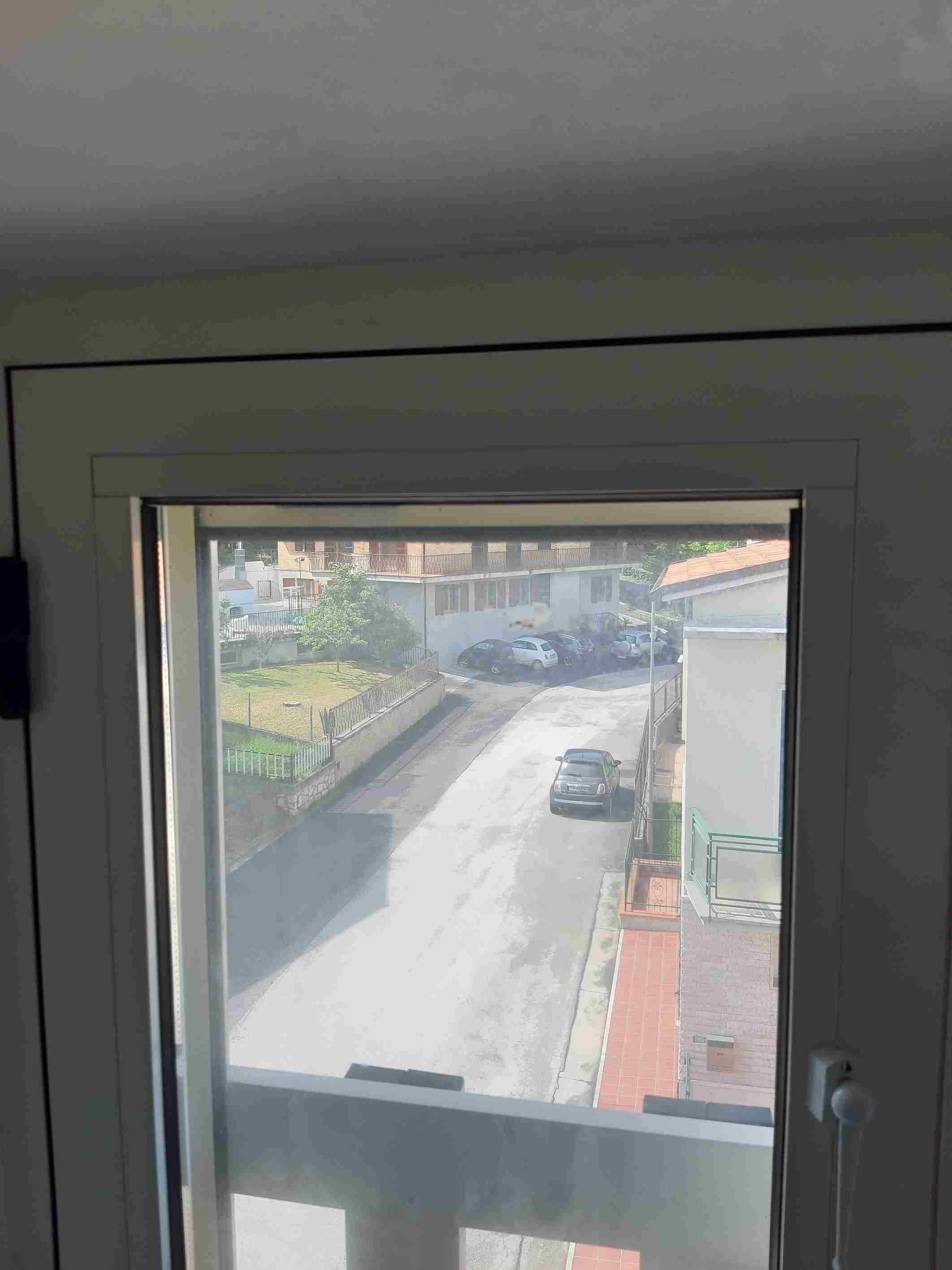

PUCCIOS Inserito: 21 maggio Segnala Inserito: 21 maggio Un caloroso saluto a tutti gli esperti del Forum : avrei la necessità di smontare meccanicamente l'anta della di una finestra in alluminio degli anni 90 allo scopo di estrarre il vetro per pulirlo internamente poichè la vetrocamera con il tempo ha opacizzato la superfice . Non sono presenti viti che bloccano la cornice del telaio quindi presumo che il tutto sia ad incastro ma non vorrei eseguire operazioni maldestre . Mi rivolgo quindi a qualche esperto per eventuali consigli e suggerimenti ringraziando anticipatamente .
patatino59 Inserita: 21 maggio Segnala Inserita: 21 maggio I montanti verticali si tolgono mandandoli verso l'interno con un mazzuolo di gomma, una volta tolti, quelli orizzontali possono essere smontati allo stesso modo. Se nel vetrocamera c'è dello sporco internamente vuol dire che si è bucato e va sostituito
Stefano Dalmo Inserita: 21 maggio Segnala Inserita: 21 maggio (modificato) Prima di sganciare i ferma vetri sfila le guarnizioni . Agganciala nell’angolo giù e Appena riesci a prenderla con le dita. , tiri verso l’esterno , e se non sei in possesso di una mazzuola in gomma , forza con un cacciavite a spacco , Iniziando o giù o su , Nella giunzione tra ferma vetro e montante . Modificato: 21 maggio da Stefano Dalmo
PUCCIOS Inserita: 25 maggio Autore Segnala Inserita: 25 maggio Il 21/05/2025 alle 22:21 , patatino59 ha scritto: I montanti verticali si tolgono mandandoli verso l'interno con un mazzuolo di gomma, una volta tolti, quelli orizzontali possono essere smontati allo stesso modo. Se nel vetrocamera c'è dello sporco internamente vuol dire che si è bucato e va sostituito Grazie per le preziose indicazioni , proverò al più presto . Il 21/05/2025 alle 22:48 , Stefano Dalmo ha scritto: Prima di sganciare i ferma vetri sfila le guarnizioni . Agganciala nell’angolo giù e Appena riesci a prenderla con le dita. , tiri verso l’esterno , e se non sei in possesso di una mazzuola in gomma , forza con un cacciavite a spacco , Iniziando o giù o su , Nella giunzione tra ferma vetro e montante . Grazie per i preziosi consigli
