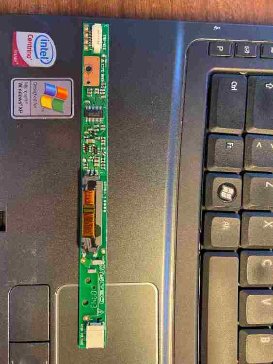

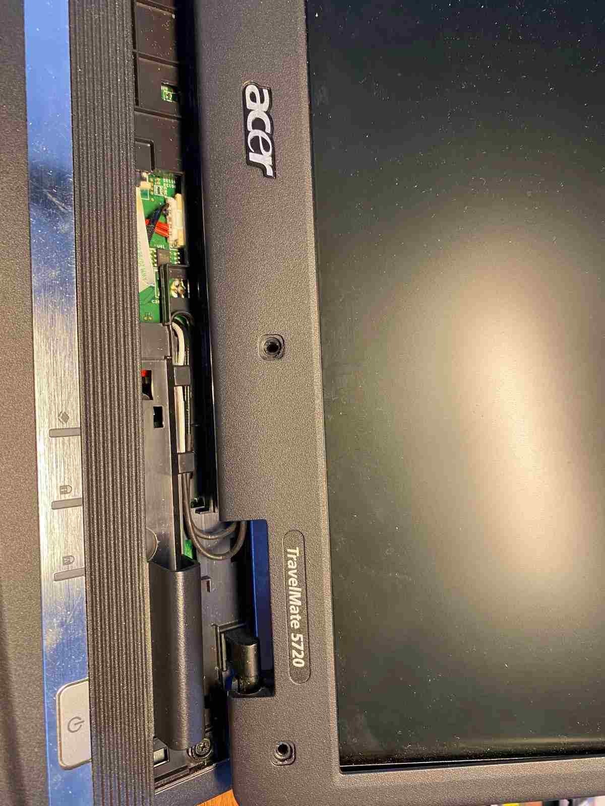

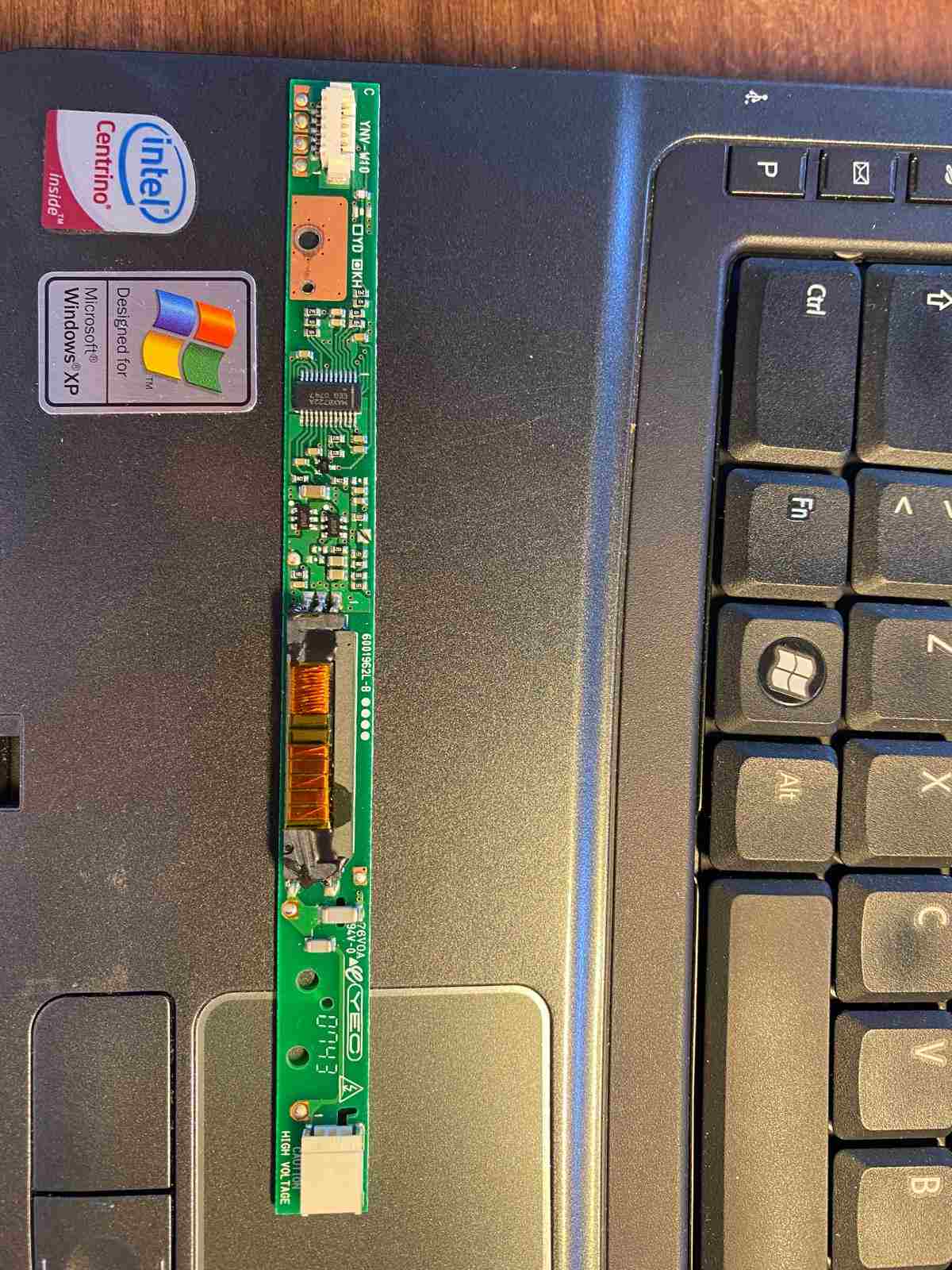

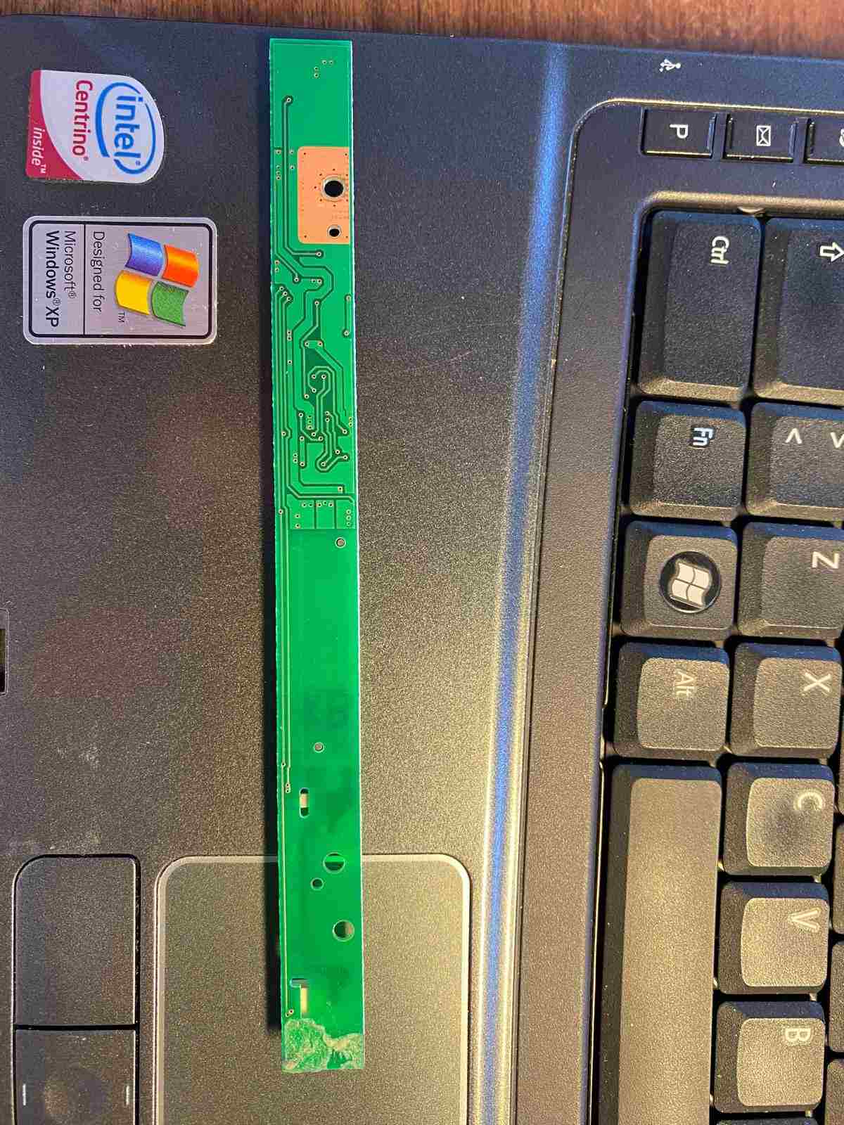

Vecchio portatile Acer Travelmate 5720 - Schermo non retroilluminato
lorenzotgnsa
Ciao, ho il portatile con lo schermo in cui non funziona la retroilluminazione e ho pensato di verificare l'inverter che ho tirato giù ma non sono capace di verificare se funziona, qualcuno potrebbe indicarmi come posso fare, da quel che ho visto il problema potrebbe essere lì oppure nei led della retroilluminazione (non so come funzionano in questo portatile in passato ho riparato una tv led cambiando le strisce delle lampadine ma qui è lcd e forse è diverso).
Ogni consigio ed aiuto è tesoro.
Grazie mille
Allego foto pc e inverter smontato.
Portate pazienza è vecchio ma a me piace riparare le cose vecchie.
Buona giornata
WhatsApp Image 2025-05-22 at 09.07.38 (2).jpeg
WhatsApp Image 2025-05-22 at 09.07.38 (1).jpeg
WhatsApp Image 2025-05-22 at 09.07.38.jpeg
