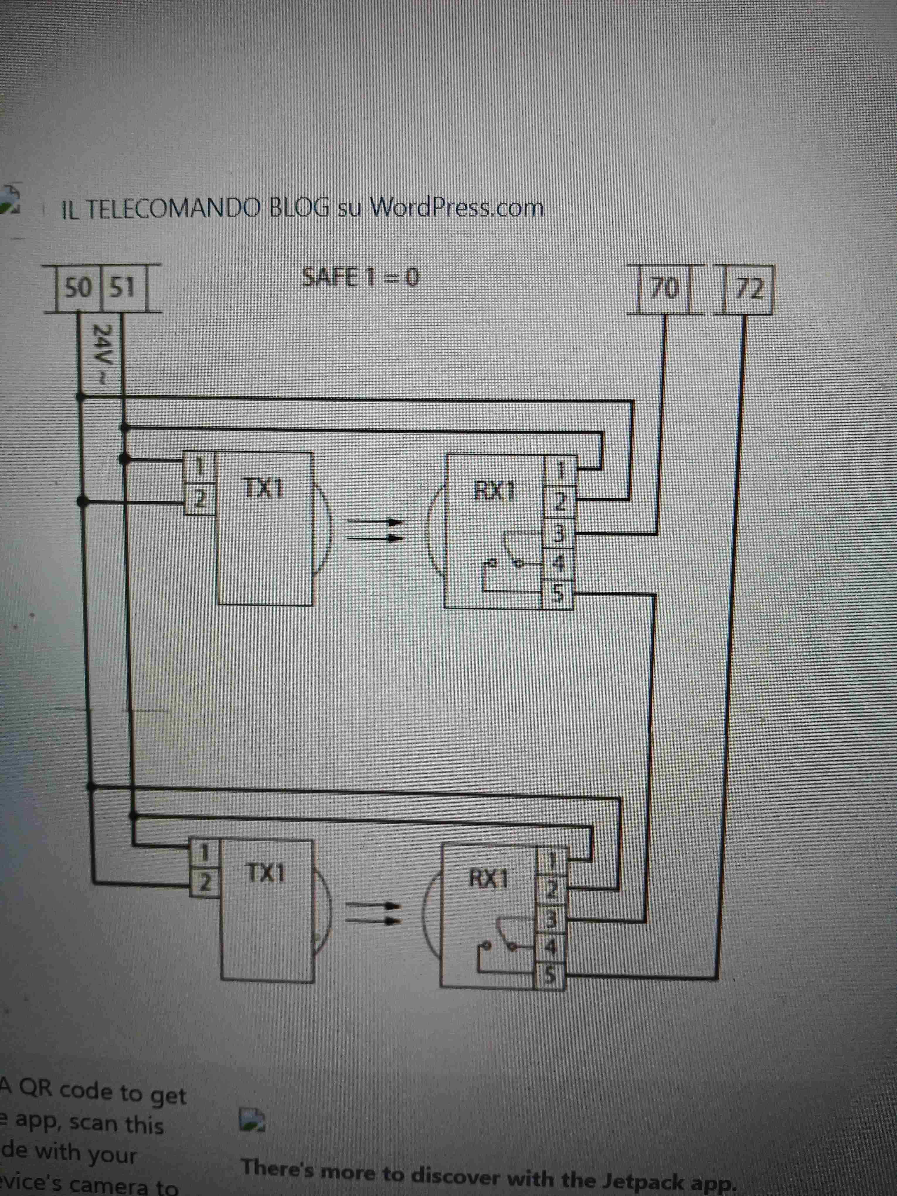

Blocco bracci battenti Phobos A25 e scritta KO.
Salve, ho due bracci phobos A25 che dopo aver fatto autoset da menù semplificato tutto funzionava e compariva OK. avendo inserito una doppia coppia di fotocellule( utilizzando lo schema come da foto allegata sotto)
inizialmente ha funzionato dopo qualche minuto i bracci non andavano più. Ho provato a staccare i contatti 50 e 51 ma ancora niente. Ho provato a rifare l'autoset da nenù semplificato e compare la scritta KO e si sente anche un piccolo rumore. Come posso risolvere questo problema?
collegamenti doppie fotocellule bft.jpg
Ho dimenticato di dire che ulteriormente ho tolto il ponte 72 lasciando gli antri come da fabbrica. Grazie
Ciao Giuseppe 1,
10 ore fa, Giuseppe 1 ha scritto:
ho due bracci phobos A25
E la centrale che modello / articolo preciso è?  Visto che è quella che ci interessa maggiormente
10 ore fa, Giuseppe 1 ha scritto:
Ho provato a staccare i contatti 50 e 51 ma ancora niente.......
Beh, è normale che non funzioni, togliendo l'alimentazione alle fotocellule si apre il contatto che dovresti aver collegato sull'ingresso SAFE 1, morsetti 70-72.
10 ore fa, Giuseppe 1 ha scritto:
Ho dimenticato di dire che ulteriormente ho tolto il ponte 72 lasciando gli antri come da fabbrica.
Ma visto che hai tolto il ponte 70-72, hai collegato le fotocellule?  Se sì, come le hai collegate?
Hai modificato le impostazioni degli ingressi SAFE 1 e SAFE 2?
Fai la miglior cosa da fare in questi casi, posta le foto della centrale alimentata e a riposo con i collegamenti a vista, compresi quelli delle fotocellule, poi ne riparliamo
