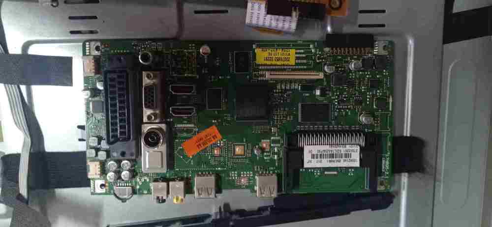

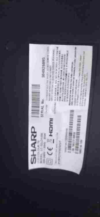

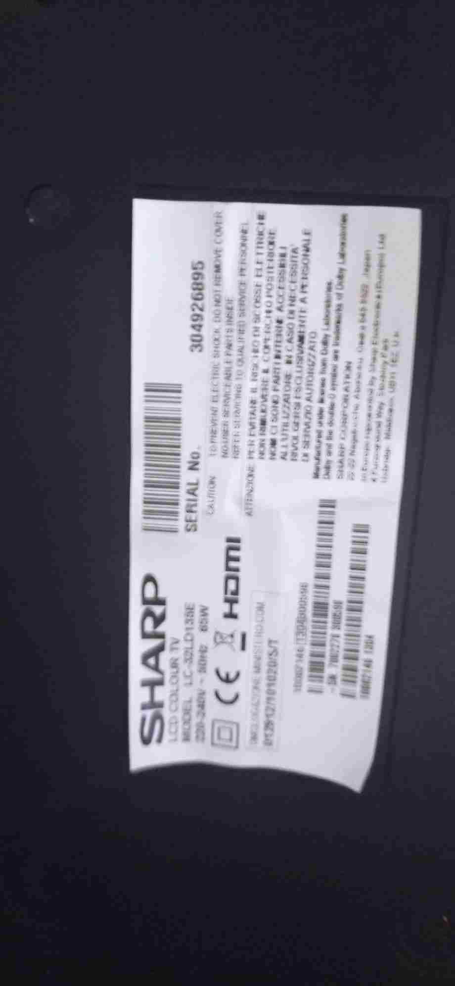

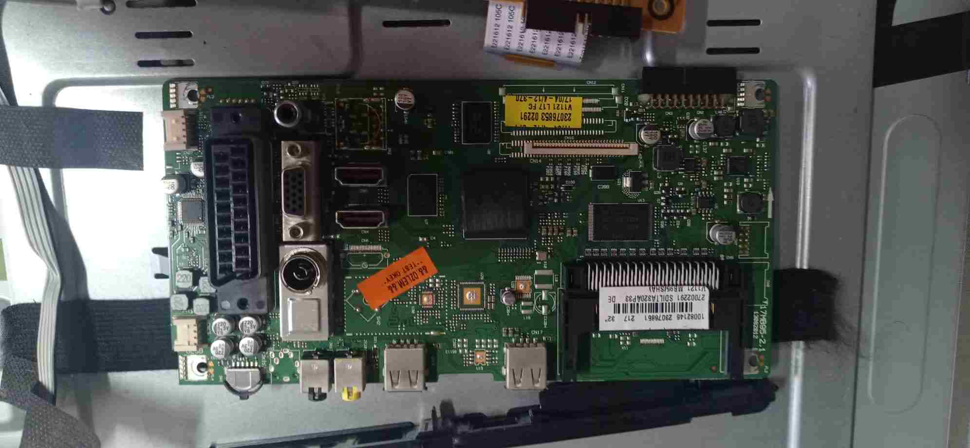

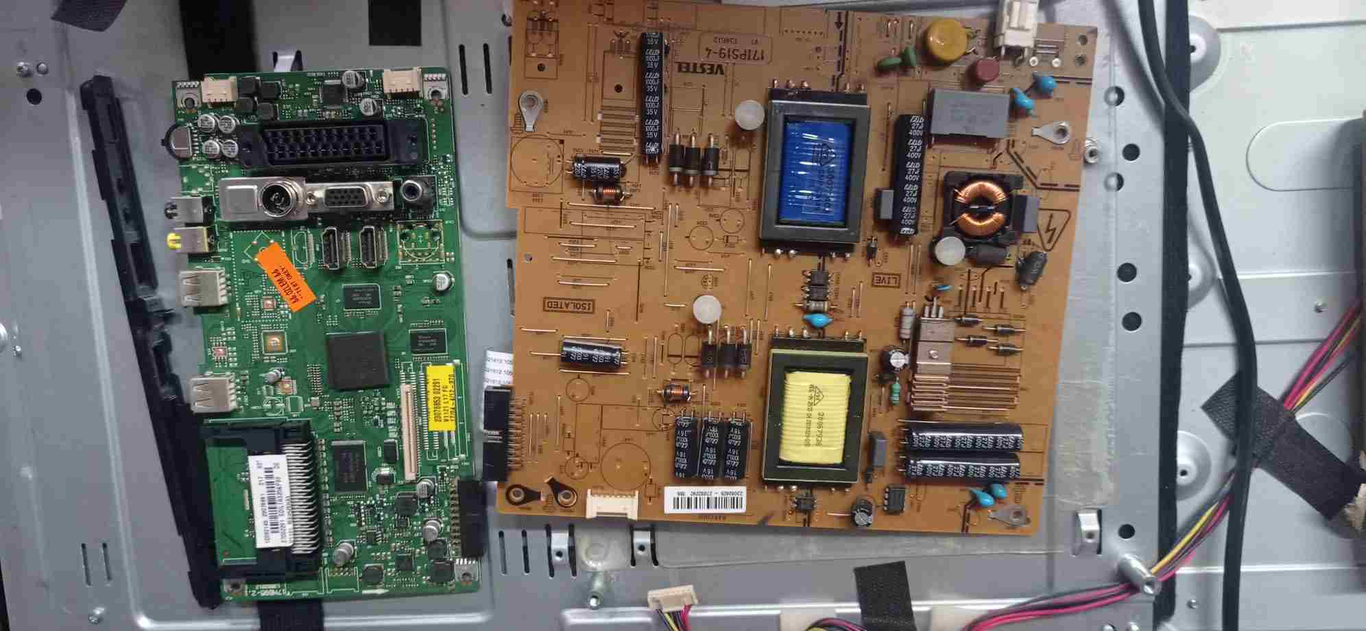

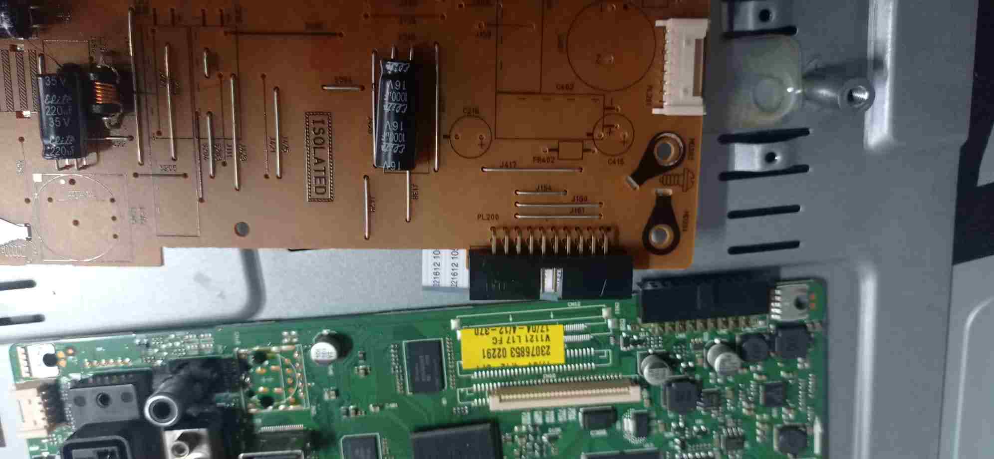

TV Sharp lc 32 ld 135e
Salve a tutti, chiedo aiuto per risolvere un guasto a questa tv.
Durante la visione si è spenta totalmente neanche la spia ,e non è più partita.
Facendo le misure di rito sul primario dell'alimentatore trovo i circa 300v sul condensatore.
Sul secondario trovo solamente i 3,5v e mancano sia i 12v che la tensione del reto illuminazione.
O messo un altro alimentatore che dovrebbe essere ok, ma non è cambiato nulla solo i 3,5v.
l'alimentatore è il 17ips19-4. Mentre la Main 17mb95-2.1 Naturalmente VESTEL.
ora secondo voi si tratta di un guasto sulla scheda madre???
non so i piedini per poter forzare l'alimentatore per avviare i 12v. Mi sapete dire qualcosa?
Misuri corto circuito sulla linea dei 12V?
No ,ho recuperato un secondo alimentatore funzionante ed è la stessa storia sono presenti solo i 3,5v,e mancano i 12 e la retroilluminazione.
A questo punto credo sia la Main??
ho trovato una Vestel17mb95M ?
Potrebbe andare??
Quote
ho trovato una Vestel17mb95M ?
Assolutamente no, ti ci vuole la sua programmata per il suo pannello, deve seguire il seriale del tv. Con Vestel è cosi, a meno che tu sappia manipolare il firmware ma sempre con la stessa main e non un'altra.
