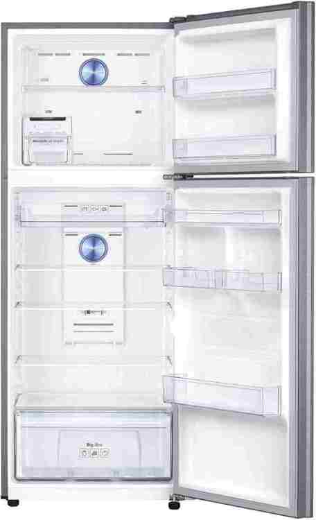

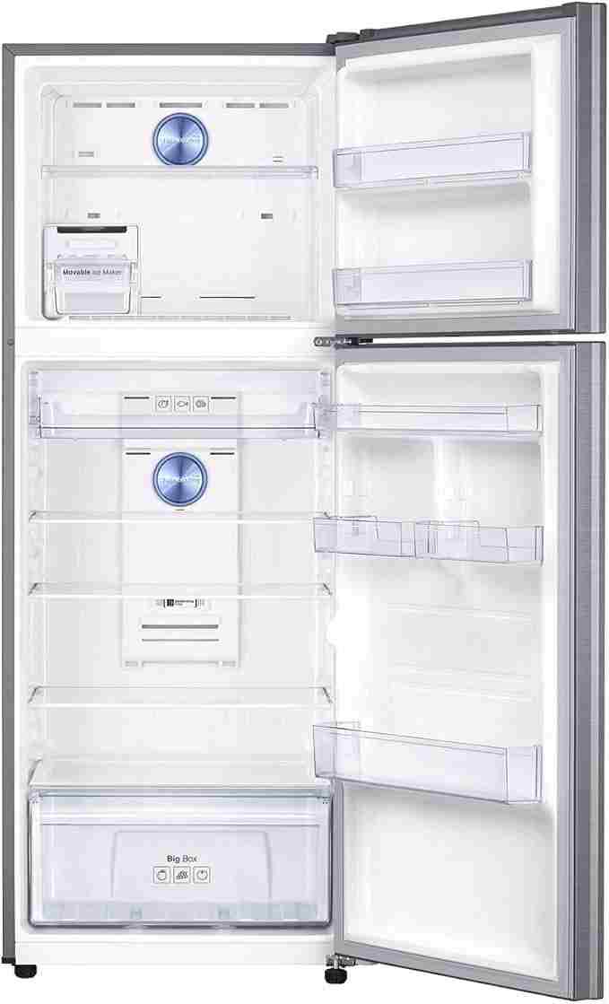

kkava Inserito: 22 maggio 2025 Segnala Inserito: 22 maggio 2025 Ciao Ho un frigorifero Samsung in cui trovo nella parte inferiore acqua.E' no frost. Penso sia dovuto a qualche problema alla vaschetta o al tubo di reflusso,ma non so dove sia.il frigo è quello in allegato
Stefano Dalmo Inserita: 22 maggio 2025 Segnala Inserita: 22 maggio 2025 Devi fermare il frigo per 48 ore e con le porte aperte . Poi lo riaccendi e vedi come va . dovrebbe riprendersi .
kkava Inserita: 29 maggio 2025 Autore Segnala Inserita: 29 maggio 2025 (modificato) Ciao,ho staccato il frigo,ma mia moglie non ha aspettato 48 ore come mi avevi detto(circa 16 ore),il problema e' che trovo acqua in fondo sotto il contenitore .E' dovuto al fatto del poco tempo che lo spento o altro? temperatura -19 +3 Modificato: 29 maggio 2025 da kkava
Stefano Dalmo Inserita: 29 maggio 2025 Segnala Inserita: 29 maggio 2025 Scusa , ma ora che risposte ti aspetti .!
kkava Inserita: 29 maggio 2025 Autore Segnala Inserita: 29 maggio 2025 Capito,lo lacsero aperto per il tempo che mi hai consigliato.
