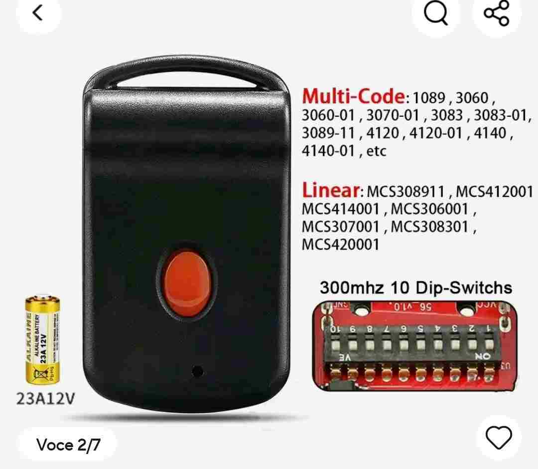

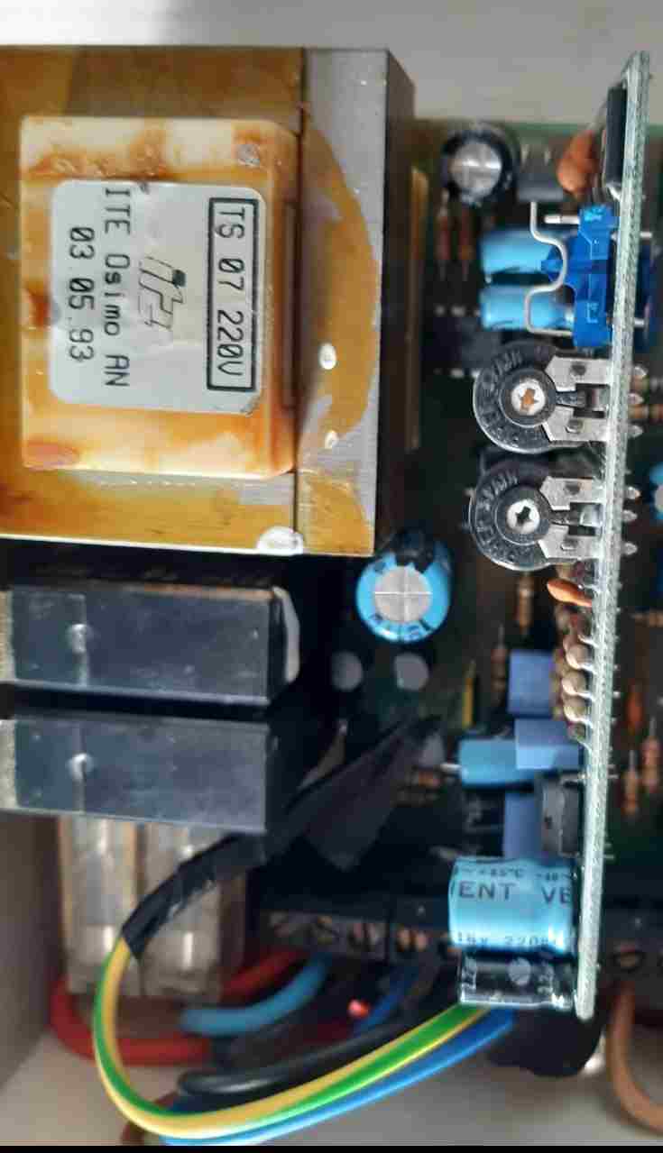

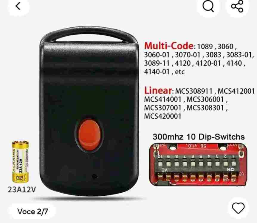

peppe277 Inserito: 22 maggio 2025 Segnala Inserito: 22 maggio 2025 Buonasera a tutti qualche giorno fa' ho acquistato questo tipo di telecomando a 10 dip switch 330 MHz ho provato più volte a mettere il codice assicurandomi che lo inserissi correttamente ma nulla il led si accende ma la saracinesca non dà segni di vita ho anche provato a metterlo al contrario nulla non ne vuole sapere.... Qualcuno ha avuto questo tipo di esperienza con questo telecomando? Come avete risolto?
Livio Orsini Inserita: 23 maggio 2025 Segnala Inserita: 23 maggio 2025 C'è una sezione specifica per queste automazioni frequentata da specialisti del settore. Trasferisco li la discussione, dove è più facile che tu possa ricevere risposte adeguate. Dovresti anche indicare marca e modello dell'automazione che vuoi telecomandare.
peppe277 Inserita: 23 maggio 2025 Autore Segnala Inserita: 23 maggio 2025 1 ora fa, Livio Orsini ha scritto: C'è una sezione specifica per queste automazioni frequentata da specialisti del settore. Trasferisco li la discussione, dove è più facile che tu possa ricevere risposte adeguate. Dovresti anche indicare marca e modello dell'automazione che vuoi telecomandare. Buongiorno Livio grazie e mi scuso per aver sbagliato sezione potresti indicarmi per favore come si chiama la sezione in modo da dare una lettura nel frattempo di risposte? Per quanto riguarda marca e modello intendi della centralina del garage o del telecomando?
Livio Orsini Inserita: 23 maggio 2025 Segnala Inserita: 23 maggio 2025 La vedi sopra il titolo; c'è tutta la via da home allasezione.
peppe277 Inserita: 23 maggio 2025 Autore Segnala Inserita: 23 maggio 2025 1 ora fa, Livio Orsini ha scritto: La vedi sopra il titolo; c'è tutta la via da home allasezione. Ok grazie ho visto sezione cancelli elettrici devo integrare con i dati della centralina per avere delle risposte in merito Livio?
Livio Orsini Inserita: 23 maggio 2025 Segnala Inserita: 23 maggio 2025 5 ore fa, peppe277 ha scritto: con i dati della centralina per avere delle risposte in merito Livio? Direi di sì.
peppe277 Inserita: 23 maggio 2025 Autore Segnala Inserita: 23 maggio 2025 sul coperchio esterno non c'è nessuna traccia né di marca né modello ho rimosso il coperchio ho ispezionato l'interno e nemmeno dentro c'è scritto nulla a parte l'anno di fabbricazione e l'azienda che l'ha prodotta
ROBY 73 Inserita: 23 maggio 2025 Segnala Inserita: 23 maggio 2025 Ciao peppe277, 2 ore fa, peppe277 ha scritto: ........sul coperchio esterno non c'è nessuna traccia né di marca né modello ho rimosso il coperchio ho ispezionato l'interno e nemmeno dentro c'è scritto nulla a parte l'anno di fabbricazione e l'azienda che l'ha prodotta Quello è il semplice trasformatore, per sapere qual è la tua centrale, dovresti postare anche un paio di foto dell'intera scheda, compresa quella che si vede ora in verticale. Detto questo, poi non è nemmeno detto che ci sia anche la scheda ricevente che è quella che serve maggiormente. 23 ore fa, peppe277 ha scritto: ho acquistato questo tipo di telecomando a 10 dip switch 330 MHz Ma non hai nessun altro radiocomando per confrontarlo e capire quale serva di preciso? Casomai posta foto fronte e retro
