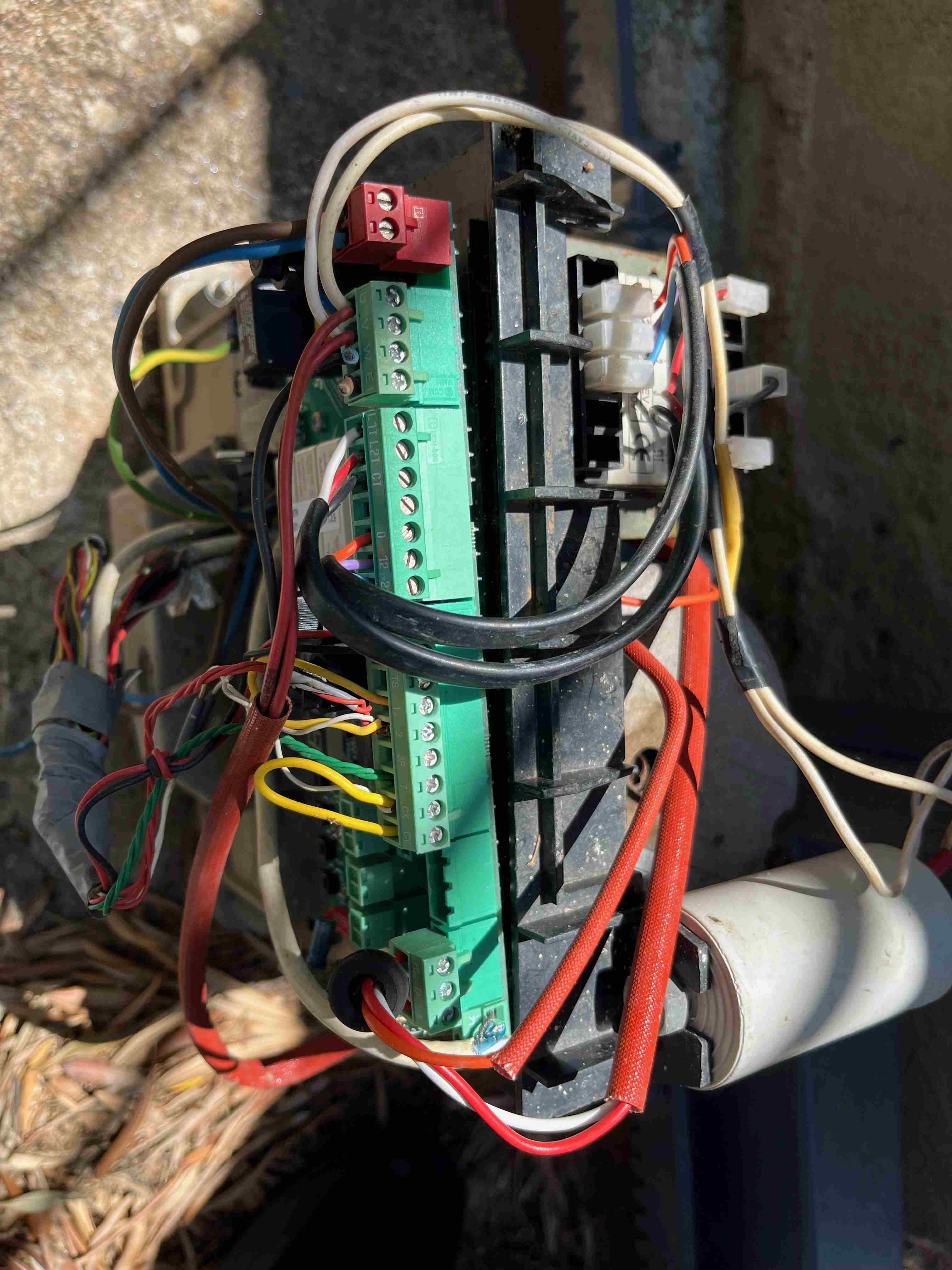

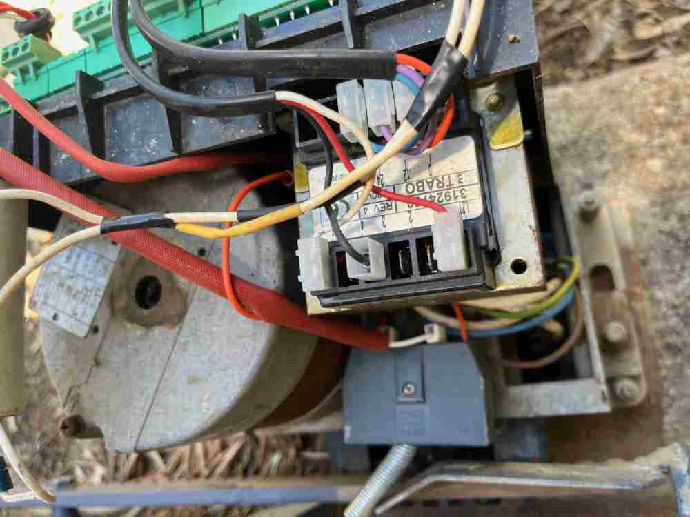

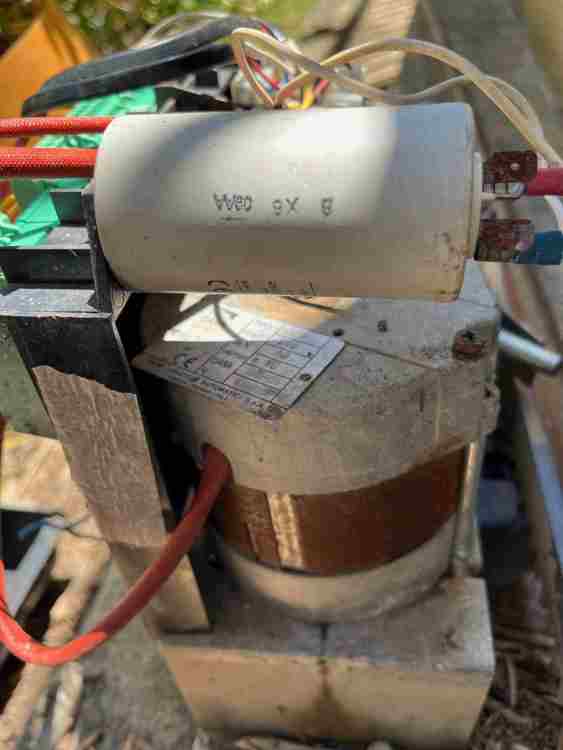

CAME scheda Zbx7n Taratura Corsa: la fase di taratura si blocca dopo 10 cm
Buongiorno,
premessa importante: sono un assoluto neofita della materia e, quindi, chiedo scusa anticipatamente per la banalità della richiesta.
Sostituita scheda, fatti tutti i collegamenti precedenti, stato tre lineette lampeggianti: A1 tipo motore ok, F54 direzione apertura ok, A3 Taratura Corsa: appena parte si blocca subito.
Ovviamente con le frecce in fase test il cancello si apre tutto e si chiude tutto.
Cosa debbo fare ovvero dove sbaglio?
grazie mille, roberto
Ciao Rocurri,
14 ore fa, Rocurri ha scritto:
...........Cosa debbo fare ovvero dove sbaglio?
Di che motore si tratta?  C'è l'encoder?  Funzione F11
https://static.came.com/doc/FA00945M04.pdf
Gli ingressi delle fotocellule e STOP sono chiusi e/o abilitati?
Casomai posta delle foto della scheda e dei collegamenti
Modificato: da ROBY 73
Il 23/05/2025 alle 23:05 , ROBY 73 ha scritto:
Ciao Rocurri,
Di che motore si tratta?  C'è l'encoder?  Funzione F11
https://static.came.com/doc/FA00945M04.pdf
Gli ingressi delle fotocellule e STOP sono chiusi e/o abilitati?
Casomai posta delle foto della scheda e dei collegamenti
Grazie ROBY73, scusa sono stato qualche giorno fuori sede...
Ecco sula'F11 ho qualche problema perché non so che motore ho... se con encoder o meno (perdona l'ingnoranza) ma ho fatto empiricamente le prove sia in on sia in off.
Ti mando comunque le foto del motore (purtroppo non vedo targhette identificanti)
Grazie davvero per il riscontro, roberto
10 ore fa, Rocurri ha scritto:
Ecco sula'F11 ho qualche problema perché non so che motore ho... se con encoder o meno...........(purtroppo non vedo targhette identificanti)
Come no, certo che c'è, il tuo è un BX-B:
https://www.segedip.com/catalogue/came/pdf/bxabxb.pdf?srsltid=AfmBOooYVApr6ZxGPha8PlZhcWc1EaE4RH4O3f2irqvYU289XyTJAgnv
quindi senza encoder (o lettore ottico come lo chiama CAME) e quindi F11 va in OFF e poi A1 = Tipo motore selezionando il tipo di automazione 2 = BX708AGS.
Controlla o cambia direttamente anche il condensatore che dev'essere da 20 microFarad.
L'ingresso CX com'è impostato?
Che fotocellule ci sono?   Sei sicuro che funzionino?
I microswitch dei finecorsa funzionano bene?
Per l'ingresso CY, piuttosto che ponticellarlo con il CX, fai il ponte con il morsetto 2 che vedo che è già pieno e quindi prendi un morsetto volante tipo forbox / mammut, unisci tutti i fili e porta un solo spezzone di filo sul morsetto 2
Meccanicamente, se sblocchi il motore, il cancello scorre bene senza problemi?
