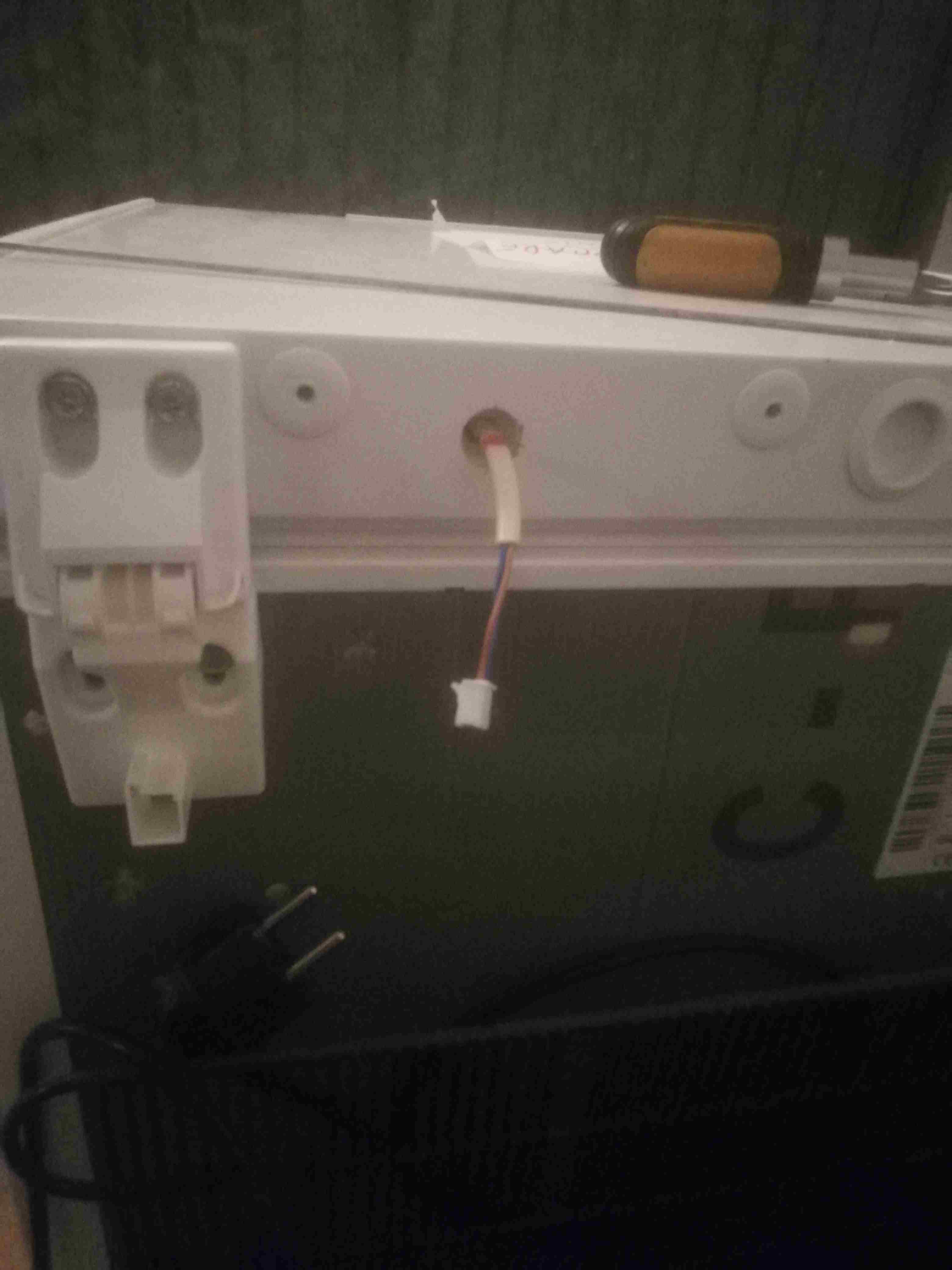

ZacFrollini Inserito: 23 maggio 2025 Segnala Inserito: 23 maggio 2025 Buongiorno, Ho un problema con un congelatore a pozzetto mod. WHS 1021. Quando attacco la spina non parte la lampeggiante il triangolo rosso (temperatura troppo alta all'interno) Se sulla metto in corto con un cacciavite i due pin del termostato comincia a funzionare. Allora ho pensato di sostituire il termostato (o sensore di temperatura?) Ma è inglobato nella schiuma dello sportello e tirando anche con una certa forzanon viene via. Ho paura di romperlo all'interno. Come posso fare? Grazie!
ZacFrollini Inserita: 23 maggio 2025 Autore Segnala Inserita: 23 maggio 2025 (modificato) Aggiornamento. Ho rimontato tutto ma all'accensione succede questo: Si sente scattare il relè, parte il compressore per un secondo poi si ferma tutto e i led lampeggiano Potrei aver rovinato il sensore nel tentativo di tirarlo fuori? Modificato: 23 maggio 2025 da ZacFrollini
