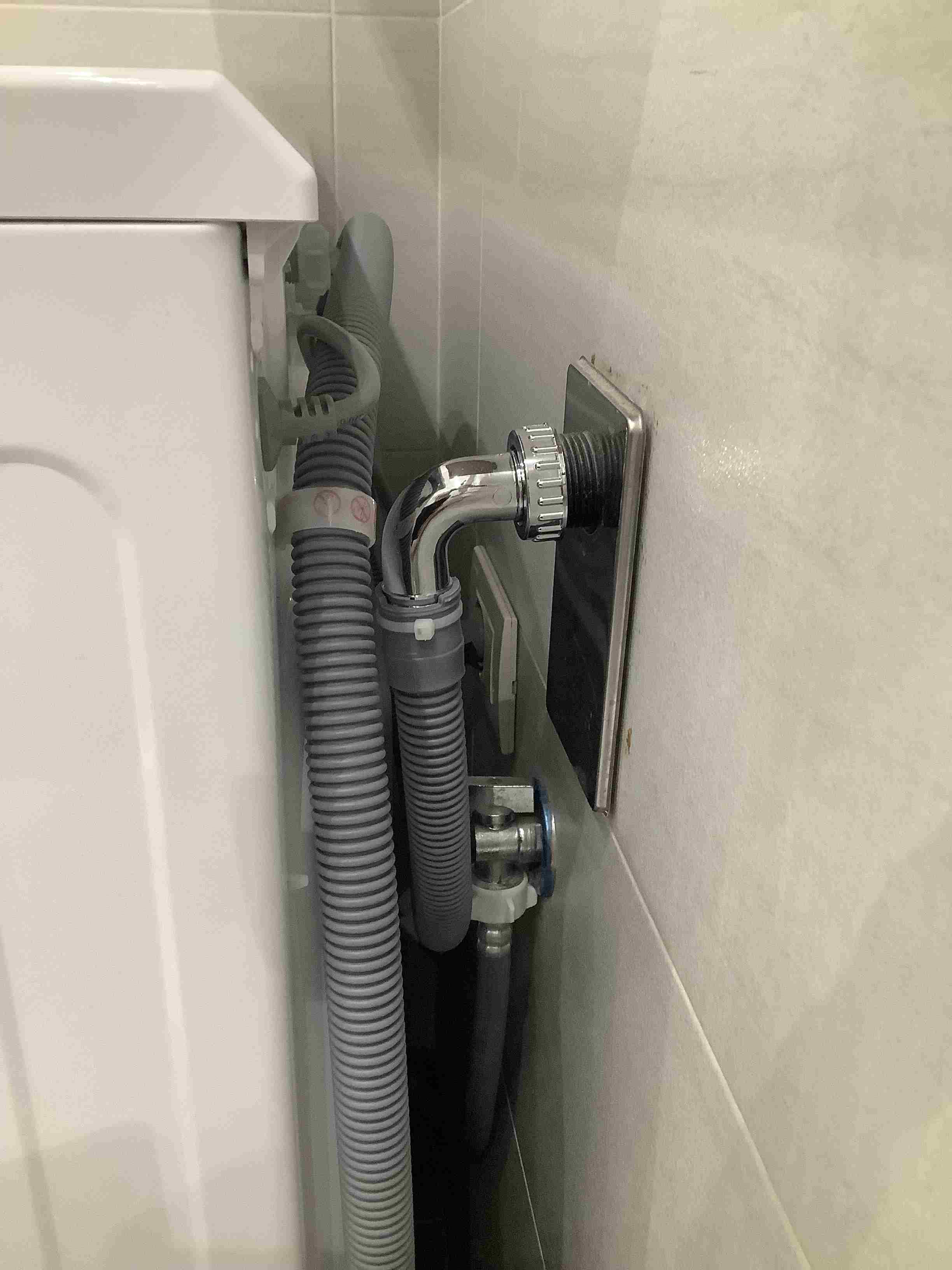

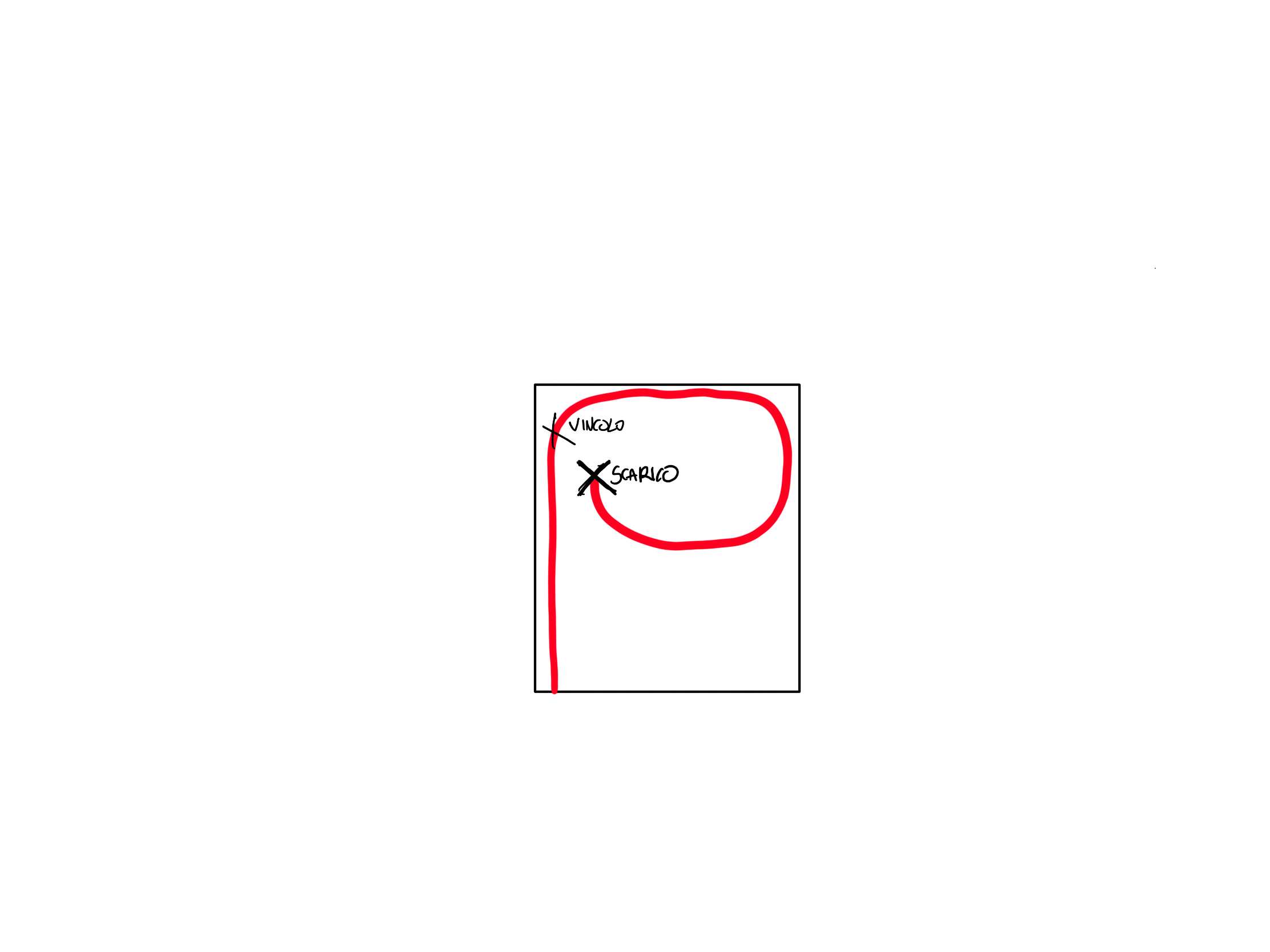

LorenzoI Inserito: 23 maggio 2025 Segnala Inserito: 23 maggio 2025 Buongiorno, dopo vostri consigli ho acquisto la Lavasciuga LG F2DV9S8H2E con la quale mi sto trovando bene, ma sto riscontrando quello che non so se essere un problema o “normalità”. Praticamente il cestello è ricoperto da dei filamenti bianchi che non riesco a capire se sono polvere o qualche residuo tessile. questo comporta che nel lavaggio dei vestiti scuri, questi si depositano sugli indumenti ricoprendoli. La lavatrice è nuova, ha 10 cicli di lavaggio, non ho lavato niente di particolare oltre a indumenti comuni, ho massima accortezza nell utilizzo dei saponi. ho eseguito anche una pulizia vasca. cosa potrebbe essere?
Ciccio 27 Inserita: 23 maggio 2025 Segnala Inserita: 23 maggio 2025 Hai fatto un ciclo di asciugatura? È andato bene?
LorenzoI Inserita: 23 maggio 2025 Autore Segnala Inserita: 23 maggio 2025 30 minuti fa, Ciccio 27 ha scritto: Hai fatto un ciclo di asciugatura? È andato bene? Sì ne ho già fatti un paio, tutto ok
Ciccio 27 Inserita: 23 maggio 2025 Segnala Inserita: 23 maggio 2025 Che sia il prodotto dell'asciugatura, che non riesce ad espellere del tutto con lo scarico? Guarda se nel libretto consiglia un ciclo di pulizia della vasca dopo aver asciugato.
LorenzoI Inserita: 23 maggio 2025 Autore Segnala Inserita: 23 maggio 2025 (modificato) Ma in realtà sono in maggior misura quando non uso l asciugatura. con l asciugatura si riducono. e comunque no consiglia la classica pulizia dell esterno del cestello post lavaggio. (dopo le asciugature pulisco tutto in maniera meticolosa) Modificato: 23 maggio 2025 da LorenzoI
Ciccio 27 Inserita: 24 maggio 2025 Segnala Inserita: 24 maggio 2025 Che il cestello coi fori così piccoli renda più difficile l'espulsione dei pelucchi? Io aspetterei un pochino, magari hai dimenticato in qualche tasca un fazzoletto di carta... 🤷🏻♂️
LorenzoI Inserita: 25 maggio 2025 Autore Segnala Inserita: 25 maggio 2025 Ci ho pensato anche io. ieri ad esempio ho lavato un tappeto per il bagno, e a fine lavaggio il cestello era pieno di questo “tessuto” tant è che ho dovuto eseguire un risciacquo a vuoto. seocndo me dipende anche dall effetto che fa la centrifuga su determinati indumenti
Diomede Corso Inserita: 26 maggio 2025 Segnala Inserita: 26 maggio 2025 Hai lo scarico a muro e non ventilato
LorenzoI Inserita: 3 giugno 2025 Autore Segnala Inserita: 3 giugno 2025 (modificato) Il 27/05/2025 alle 01:48 , Diomede Corso ha scritto: Hai lo scarico a muro e non ventilato Si ho lo scarico a muro, il classico sifone con piastra e pipetta di scarico Modificato: 3 giugno 2025 da LorenzoI
LorenzoI Inserita: 4 giugno 2025 Autore Segnala Inserita: 4 giugno 2025 Se fosse questo il problema, come risolvo? e sopratutto, per curiosità, come fa questo scarico a creare questo problema? Una volta feci una pulizia vasca con programma apposito e il problema non si è verificato.
Diomede Corso Inserita: 5 giugno 2025 Segnala Inserita: 5 giugno 2025 tipico! Ormai ci faccio la-bitudine! 😁 Prendi il libretto e guarda il disegno di come LG indica di predisporre gli scarichi per le loro lavatrici. Dopodichè direi che minimo giriamo il beccuccio cromato all'insù e istalliamo l'apposita curvetta di plastica grigia a U rovesciata Infine se il problema persiste può essere un problema al cestello ma è un ultima remotissima ipotesi
ficcio Inserita: 5 giugno 2025 Segnala Inserita: 5 giugno 2025 ho la stessa identica configurazione dello scarico a muro, non mi è ancora chiaro quali sono le problematiche reali di questa configurazione, anche perche' farla scaricare da un altra parte diventa poco funzionale o possibile.. , il dubbio della pipetta verso l' alto mi era venuto, chiesto a 2 idraulici e la curvetta rigida non serve, avendo la parabola piu' alta dello scarico si puo' lasciare la pipetta verso il basso (o almeno rispetto la foto lo scarico mi pare ad altezza minore nel mio caso)
Ciccio 27 Inserita: 6 giugno 2025 Segnala Inserita: 6 giugno 2025 Fai in modo che tutto il tubo faccia un arco unico ed entri nella pipetta dall'alto. Non vuol dire che deve salire superando la quota del coperchio, ma che non faccia un "serpente" che sale, scende e poi risale (può fare tratti anche quasi in orizzontale, basta che non abbia zone a ristagno d'acqua). Tentar non nuoce. 😉
ficcio Inserita: 8 giugno 2025 Segnala Inserita: 8 giugno 2025 Il 06/06/2025 alle 09:29 , Ciccio 27 ha scritto: Fai in modo che tutto il tubo faccia un arco unico ed entri nella pipetta dall'alto. Non vuol dire che deve salire superando la quota del coperchio, ma che non faccia un "serpente" che sale, scende e poi risale (può fare tratti anche quasi in orizzontale, basta che non abbia zone a ristagno d'acqua). Tentar non nuoce. 😉 ciao, siccome il tubo di scarico risulta molto lungo rispetto la distanza lavatrice-scarico a muro, la pipetta girata in basso permette al tubo di creare una traettoria senza strozzature volendo cambiare la direzione della pipetta ci sono 2 possibilita', se si fa uscire dalla pipetta il tubo a destra (inteso in vista frontale il rubinetto del carico è a sx), messo l' archetto rigido mi trovo il muro che dista circa 20 cm quindi ci sono problemi di ingombro, se invece si fa uscire il tubo a sinistra, messo l' archetto, mi troverei con il tubo che farebbe una s (sale dallo scaricoa muro poi scende e poi risale) , quindi non so a questo punto se sia meglio
Ciccio 27 Inserita: 8 giugno 2025 Segnala Inserita: 8 giugno 2025 Prova senza archetto, basta che segui quanto detto prima.
LorenzoI Inserita: 8 giugno 2025 Autore Segnala Inserita: 8 giugno 2025 Grazie a tutti per le risposte, cerco di andare per punti. - lg da manuale consiglia lo scarico o nel lavandino o in tubo, ma da video lg presenti in rete prevede anche lo scarico a muro - per motivi di spazio la distanza muro lavatrice è di 10 cm (come consigliata da LG) quindi per via di questo e la lunghezza del tubo mi è impossibile ruotare la pipetta verso su sia per la torsione del tubo sia perché uscirebbe molto oltre la sagoma dell elettrodomestico a casa dei miei genitori sono circa 30 anni che lo scarico è montato cosi mai avuto problemi. In ogni caso mi chiedo come sia possibile che lo scarico possa creare questo problema di filamenti rimanenti, al massimo potrebbe esserci un rientro di acqua, ma il cestello mi pare sempre ben asciutto. in ogni caso allego un piccolo schema per faevi capire come è disposto il tubo di scarico, in modo da avere qualche consiglio su come posizionarlo al meglio, al netto dei vincoli di cui sopra. grazie ancora s tutti
Diomede Corso Inserita: 12 giugno 2025 Segnala Inserita: 12 giugno 2025 Il 09/06/2025 alle 01:45 , LorenzoI ha scritto: a casa dei miei genitori sono circa 30 anni che lo scarico è montato cosi mai avuto problem Perché è ogni lavatrice è fatta a modo suo Il 09/06/2025 alle 01:45 , LorenzoI ha scritto: Grazie a tutti per le risposte, cerco di andare per punti. - lg da manuale consiglia lo scarico o nel lavandino o in tubo, ma da video lg presenti in rete prevede anche lo scarico a muro - per motivi di spazio la distanza muro lavatrice è di 10 cm (come consigliata da LG) quindi per via di questo e la lunghezza del tubo mi è impossibile ruotare la pipetta verso su sia per la torsione del tubo sia perché uscirebbe molto oltre la sagoma dell elettrodomestico a casa dei miei genitori sono circa 30 anni che lo scarico è montato cosi mai avuto problemi. In ogni caso mi chiedo come sia possibile che lo scarico possa creare questo problema di filamenti rimanenti, al massimo potrebbe esserci un rientro di acqua, ma il cestello mi pare sempre ben asciutto. in ogni caso allego un piccolo schema per faevi capire come è disposto il tubo di scarico, in modo da avere qualche consiglio su come posizionarlo al meglio, al netto dei vincoli di cui sopra. grazie ancora s tutti Io riesco, quando serve, a sistemarli sempre e con l'archetto
