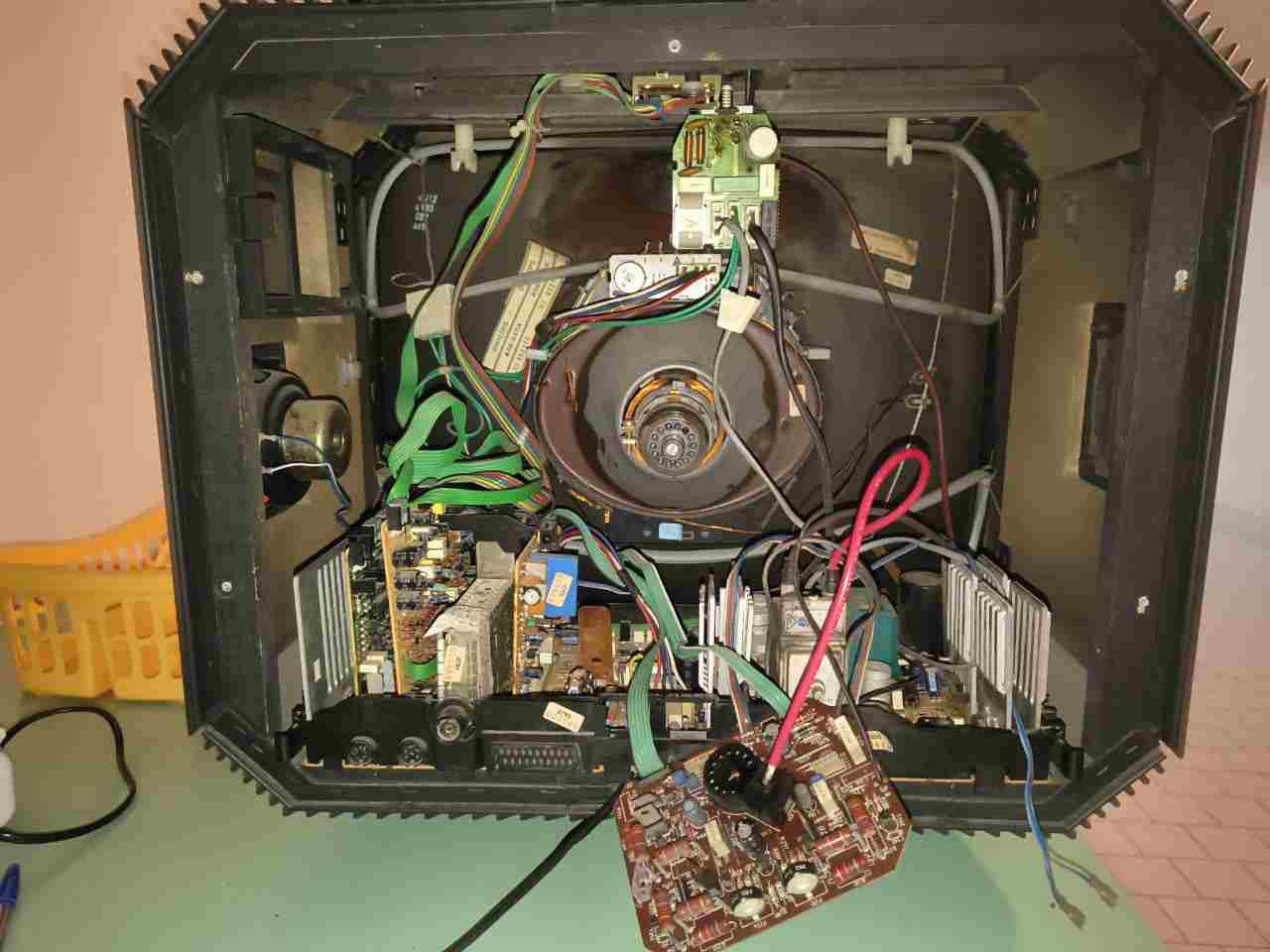

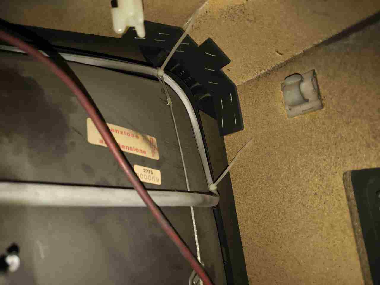

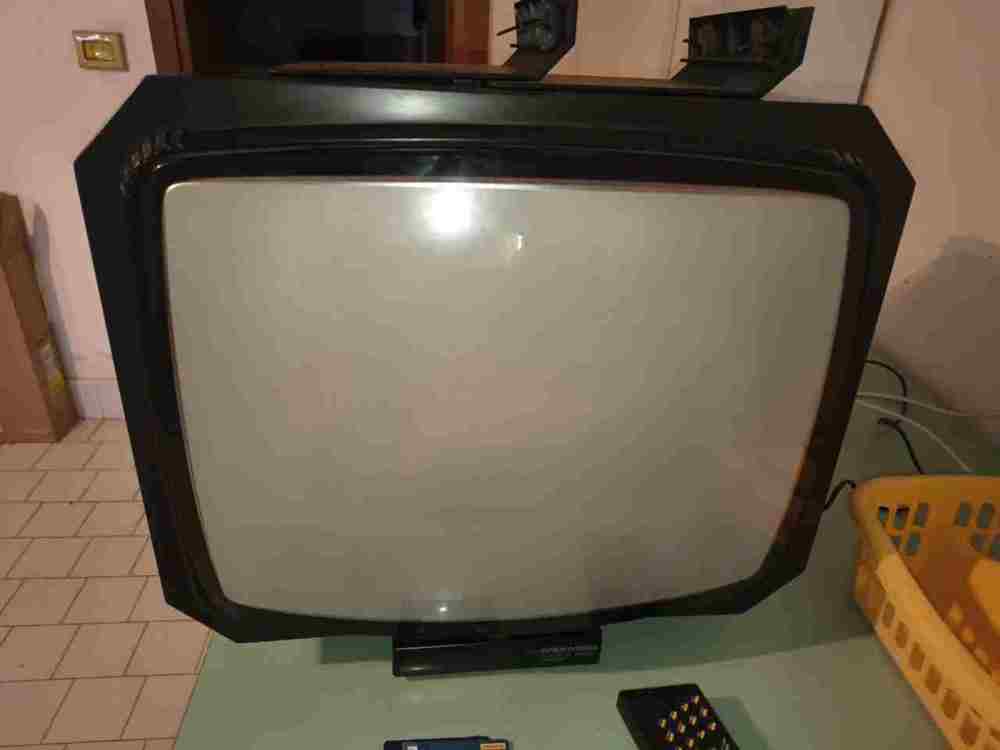

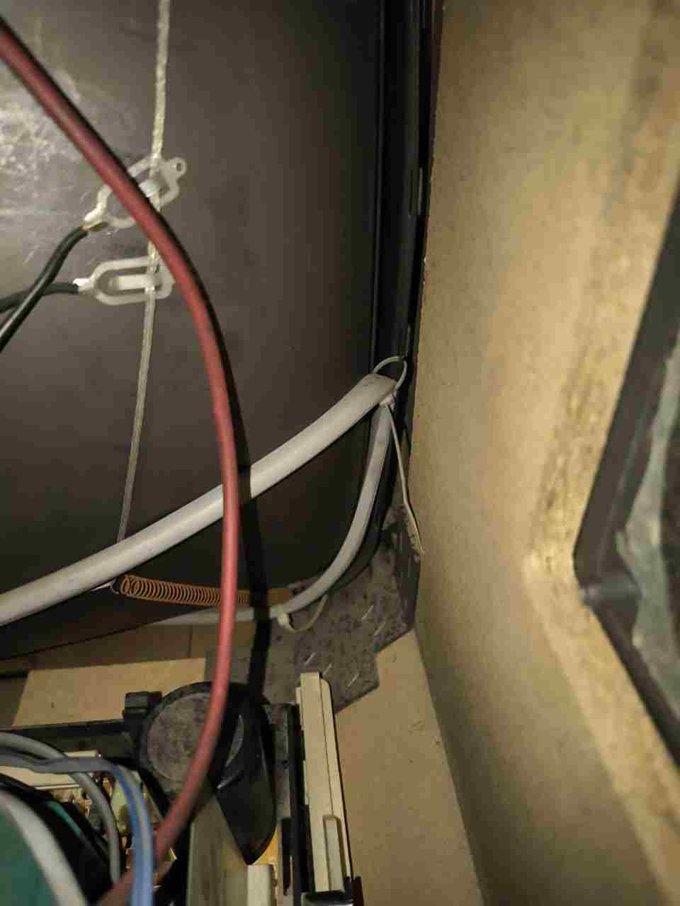

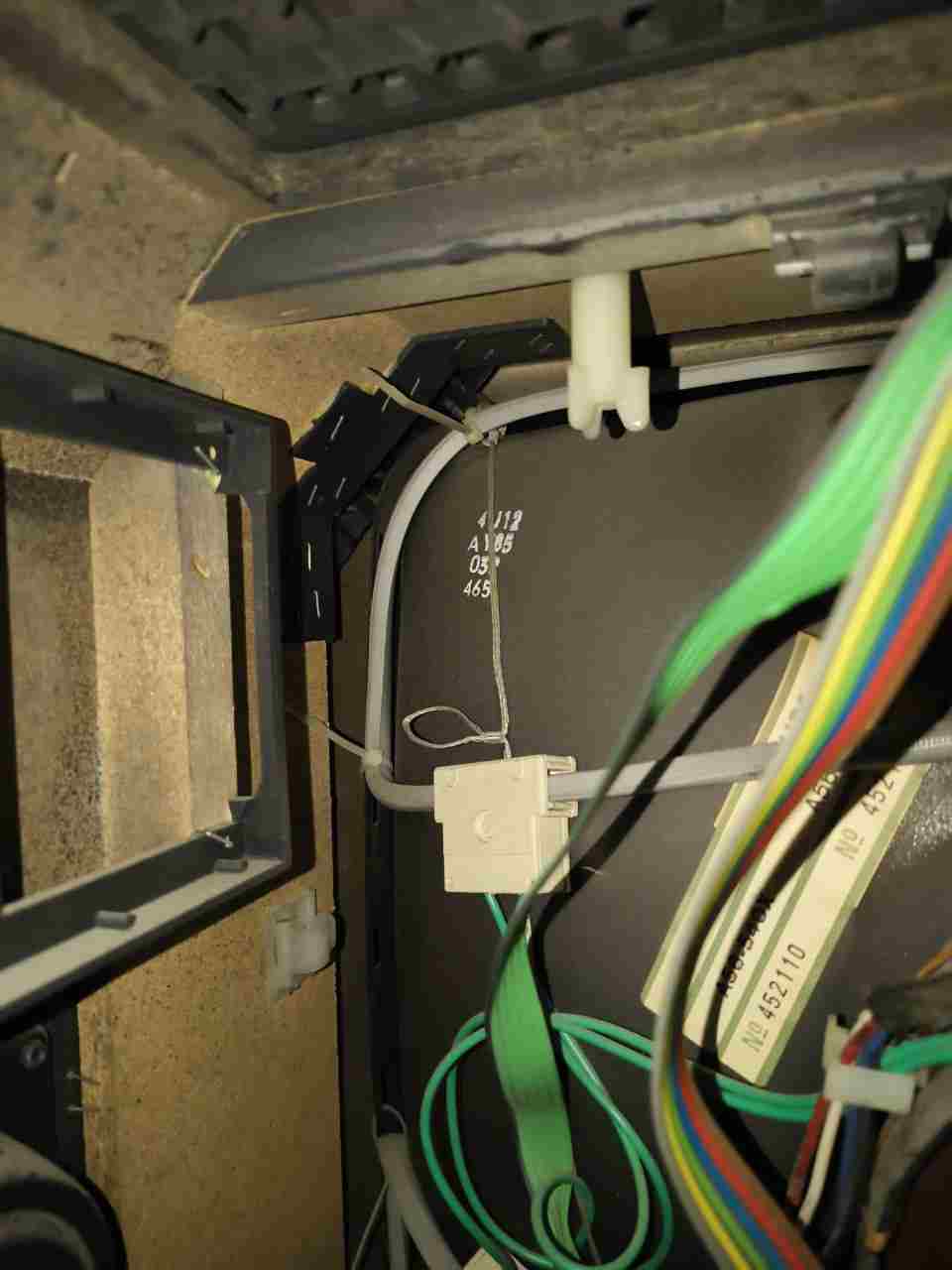

Alessandro Bini Inserito: 24 maggio 2025 Segnala Inserito: 24 maggio 2025 Buongiorno a tutti, Dopo 1 anno di prove sono riuscito a riparare con l'aiuto di un tecnico un CRT brionvega poesia 22. Purtroppo, nonostante varie regolazioni, il cinescopio a56-540x è un po "stanco" (luminosità bassa, molto fuori fuoco agli angoli). Ho recuperato un tubo nuovo per provare a sostituirlo ma non ho idea di come smontare il vecchio in quanto il mobile della tv è un pezzo unico di legno e le viti di fissaggio del cinescopio credo siano sulla parte anteriore che è irraggiungibile. Mi rendo conto che sto cercando un ago in un pagliaio ma qualcuno ha mai portato a termine questa operazione? esiste da qualche parte uno schema che descriva lo smontaggio dei vari componenti del TV? In alternativa potrei trovare un tecnico per provare a rigenerare il cinescopio originale, ma mi dispiacerebbe non sfruttare quello nuovo di ricambio. Grazie a tutti per l'attenzione
Riccardo Ottaviucci Inserita: 24 maggio 2025 Segnala Inserita: 24 maggio 2025 di dove sei? Comunque è strano che non si possa smontare il cinescopio,sarebbe la prima volta per me
Alessandro Bini Inserita: 25 maggio 2025 Autore Segnala Inserita: 25 maggio 2025 Ciao Riccardo, sono della provincia di Bologna! Probabilmente un modo per smontarlo ci sarà, sicuramente è un montaggio diverso rispetto a quelli che vedo nelle altre televisioni perchè non ci sono viti visibili. i supporti per il montaggio del tubo sono direttamente ancorati al legno con delle graffette, rimuovendo quelle non credo sia poi possibile reinstallare il tubo
Riccardo Ottaviucci Inserita: 25 maggio 2025 Segnala Inserita: 25 maggio 2025 siamo lontani anche se non lontanissimi. Comunque metti qualche foto,magari ci rendiamo meglio conto di come è stato montato. Un marchio come Brionvega non farebbe mai montaggi alla cinese
Alessandro Bini Inserita: 28 maggio 2025 Autore Segnala Inserita: 28 maggio 2025 queste sono le foto, spero si capisca qualcosa. Il mobile in legno è un pezzo unico, non posso accedere dal davanti e da dietro non vedo nessuna vite per smontare il tubo (a meno che non sia un sistema ad incastro)
Riccardo Ottaviucci Inserita: 28 maggio 2025 Segnala Inserita: 28 maggio 2025 quache foto davanti? Ci deve essere il frontale anteriore amovibile quella manopola bianca cosa svincola?
patatino59 Inserita: 28 maggio 2025 Segnala Inserita: 28 maggio 2025 36 minuti fa, Riccardo Ottaviucci ha scritto: quella manopola bianca cosa svincola? Ne vedo due, sul "soffitto" del mobile. Sicuramente si smonta da li
Alessandro Bini Inserita: 29 maggio 2025 Autore Segnala Inserita: 29 maggio 2025 le due manopole bianche anche svitandole e controllando non sembrano legate a nulla se non al mobile (infatti non capisco l'utilità che sicuramente c'è) Sul davanti la tv è un pezzo unico con una piccola cornice in plastica, non l'ho ancora rimossa completamente perchè è incastrata ma guardando sotto non vedo nessun fermo/vite
Riccardo Ottaviucci Inserita: 29 maggio 2025 Segnala Inserita: 29 maggio 2025 possibile che Brionvega abbia fatto una cosa simile? Mi sa che occorre rigenerare il tubo sul posto
alberto53 Inserita: 30 maggio 2025 Segnala Inserita: 30 maggio 2025 Nella terza foto mi sembra di vedere, dietro l'angolo nero graffettato, uno scasso nel legno e qualcosa di metallico che potrebbe essere il dado che trattiene il cinescopio. E' solo un'idea, ma io proverei a togliere le graffette e rimuovere uno degli angoli.
Riccardo Ottaviucci Inserita: 30 maggio 2025 Segnala Inserita: 30 maggio 2025 infatti,rimuovi le graffette frontali,non quelle laterali,dovresti liberare il dado il cui prigioniero è affogato nel tassello
Alessandro Bini Inserita: 16 agosto 2025 Autore Segnala Inserita: 16 agosto 2025 Scusate per l'assenza in questi 2 mesi. Vi ringrazio per i vari preziosi consigli ma purtroppo non sono riuscito a trovare nessun accesso al cinescopio; la rimozione delle graffette vorrei evitarla perchè la vedo come un operazione irreversibile che danneggerebbe il mobile (non saprei nemmeno come rimetterle su). Aspetto ancora un poco per vedere se si trova qualche altra soluzione, in caso contrario mi attivo per far rigenerare il cinescopio (sperando di non far danni) e mettere in vendita quello nuovo di ricambio.
Alessandro Bini Inserita: 13 settembre 2025 Autore Segnala Inserita: 13 settembre 2025 Alla fine ho comprato un rigeneratore di cinescopi (lase rcu 1, prodotto a milano)...e ha funzionato alla perfezione, non so per quanto porà durare ma ora il tubo è molto più luminoso e gradevole da guardare!
ALLUMY Inserita: 13 settembre 2025 Segnala Inserita: 13 settembre 2025 (modificato) 5 ore fa, Alessandro Bini ha scritto: non so per quanto potrà durare Hai usato la mano "leggera" o "pesante" ? Son sicuro che @Riccardo Ottaviucci sa quanto potrà durare nei due casi. Modificato: 13 settembre 2025 da ALLUMY
Riccardo Ottaviucci Inserita: 14 settembre 2025 Segnala Inserita: 14 settembre 2025 se ben fatta può durare qualche anno
Alessandro Bini Inserita: 14 settembre 2025 Autore Segnala Inserita: 14 settembre 2025 Il rigeneratore è "automatico", ho seguito le istruzioni alla lettera e rigenerato 1 singola volta con le impostazioni più leggere. per ora tutto ok, poi bisogna anche considerare questa tv la userò 10/15 ore al mese nel peggiore dei casi
Riccardo Ottaviucci Inserita: 14 settembre 2025 Segnala Inserita: 14 settembre 2025 meno la usi e peggio è,il catodo si riossida
