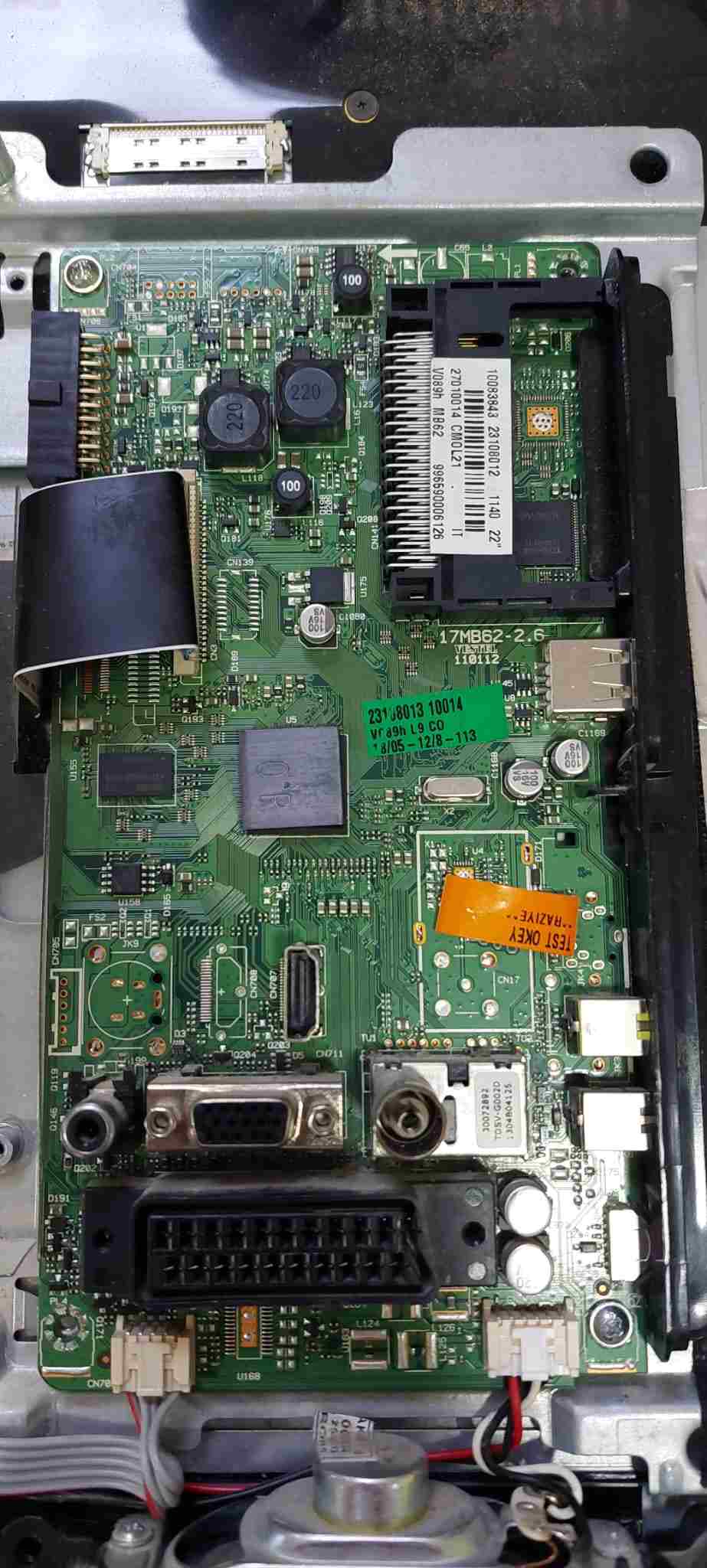

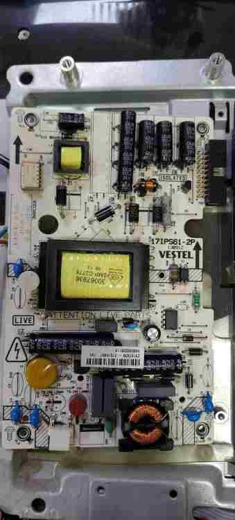

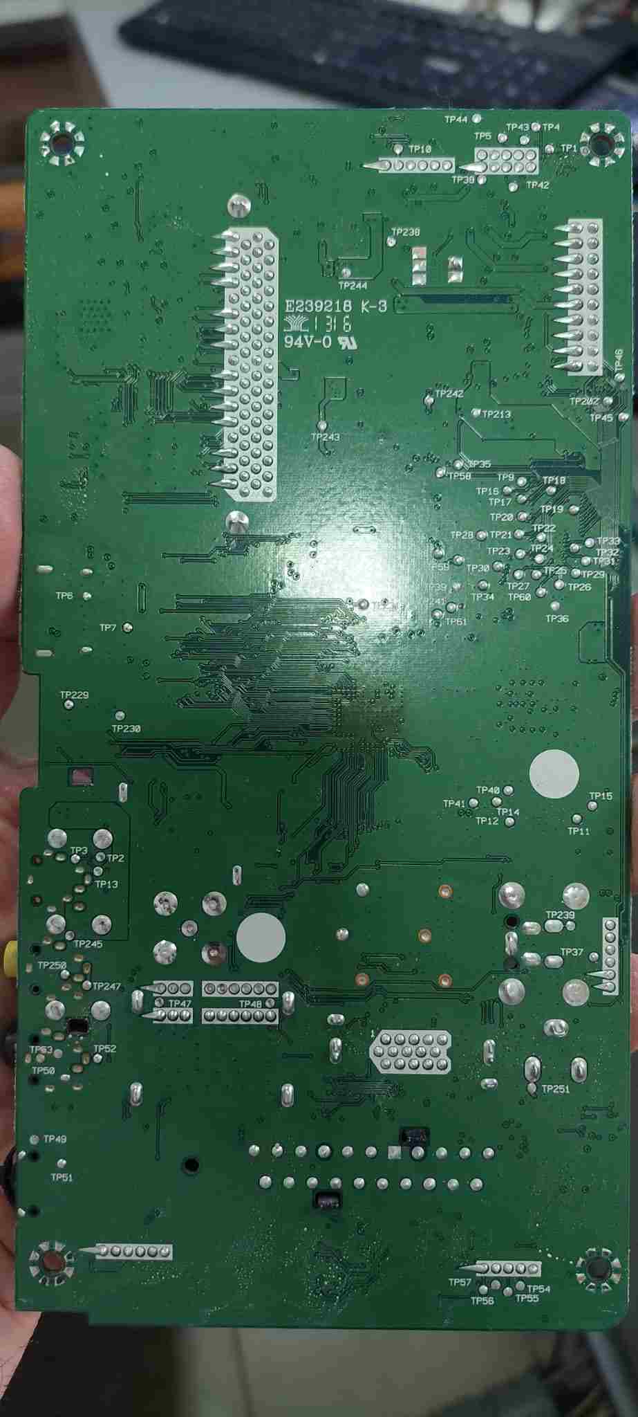

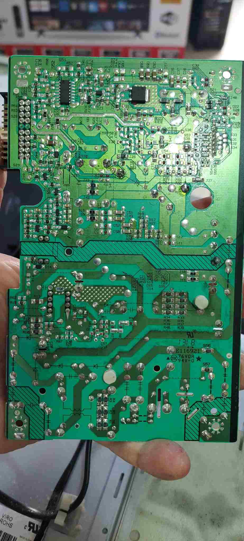

philips 22pfl2908h/12
Salve ragazzi mi hanno portato una questa tv dopo un temporale non si accende più provato diodi fusibile e tensioni mi ritrovo con la 5V la 3V ela 12V (che in realta mi da 11.36V) le tensioni non sono segnate quindi non so se escono tutte...
la tv appena inserita la spina fa un lampeggio veloce del led rosso di accensione e poi nulla più...
Potreste darmi una mano?
Allego alcune immagini ma le tensioni non sono segnate quindi non so se escono tutte
Immagine WhatsApp 2025-05-24 ore 11.48.43_eeb665e2.jpg
Immagine WhatsApp 2025-05-24 ore 11.48.43_30964d30.jpg
Immagine WhatsApp 2025-05-24 ore 11.48.42_118d99d8.jpg
Immagine WhatsApp 2025-05-24 ore 11.48.44_3b4953d2.jpg
