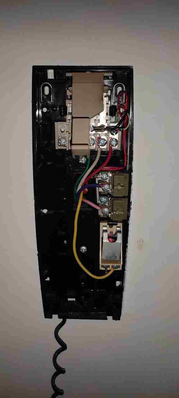

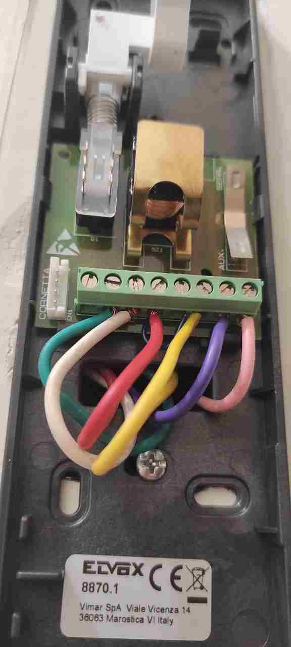

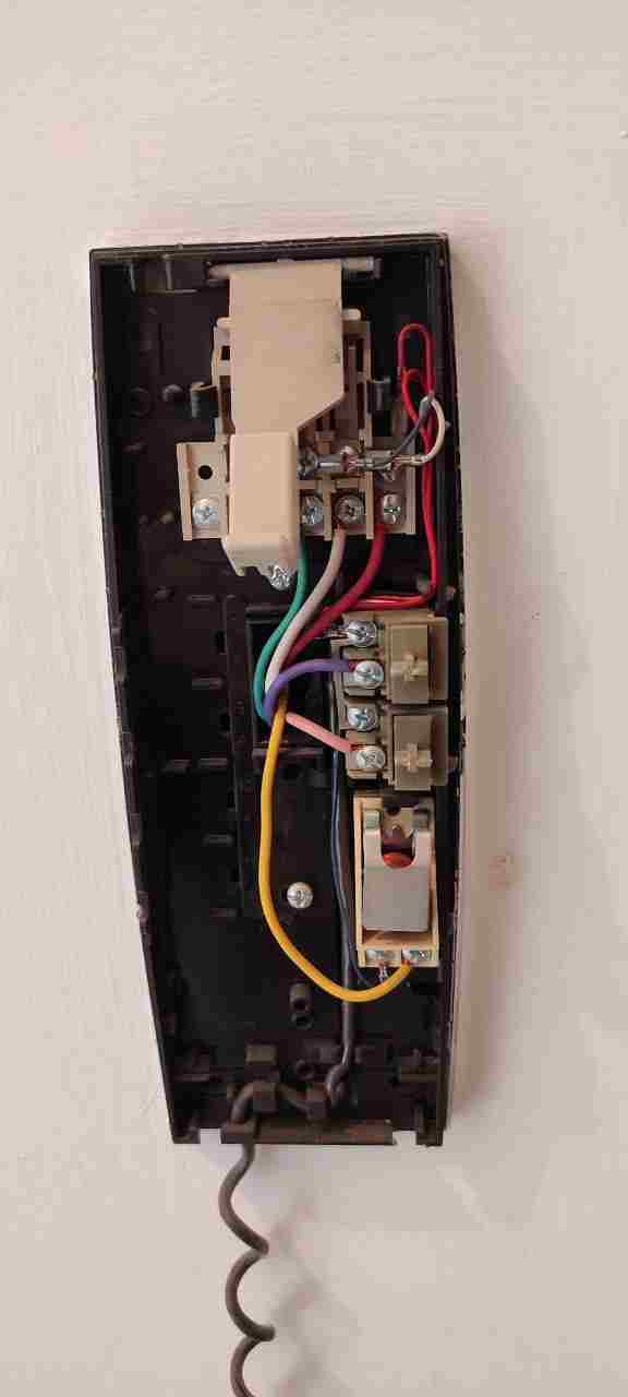

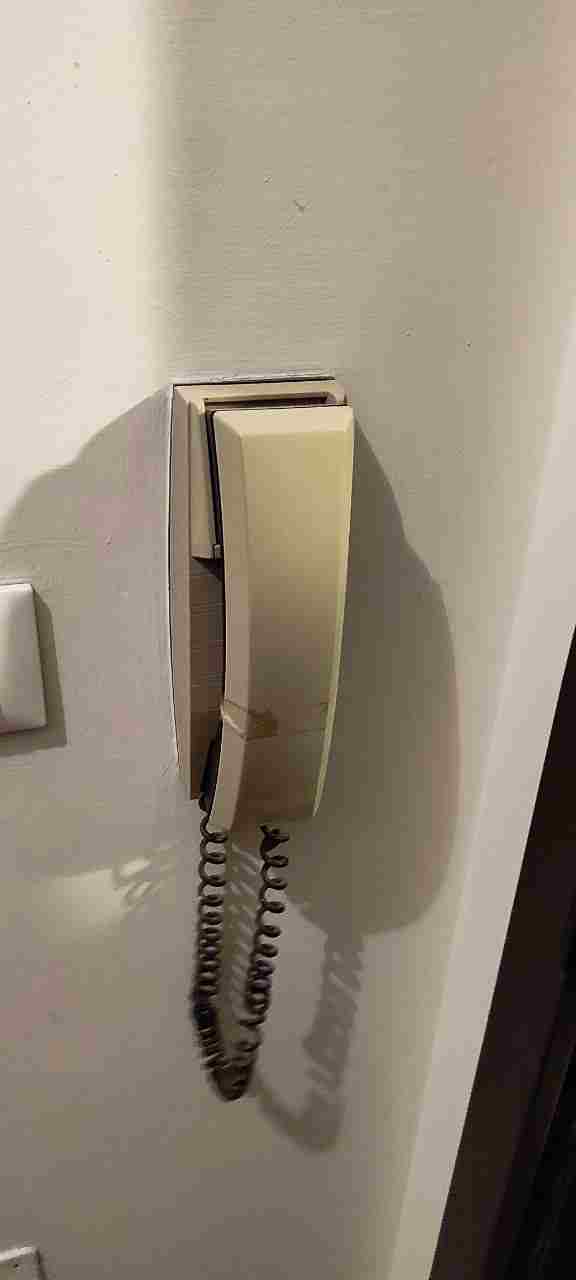

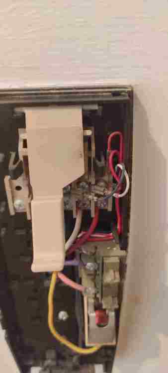

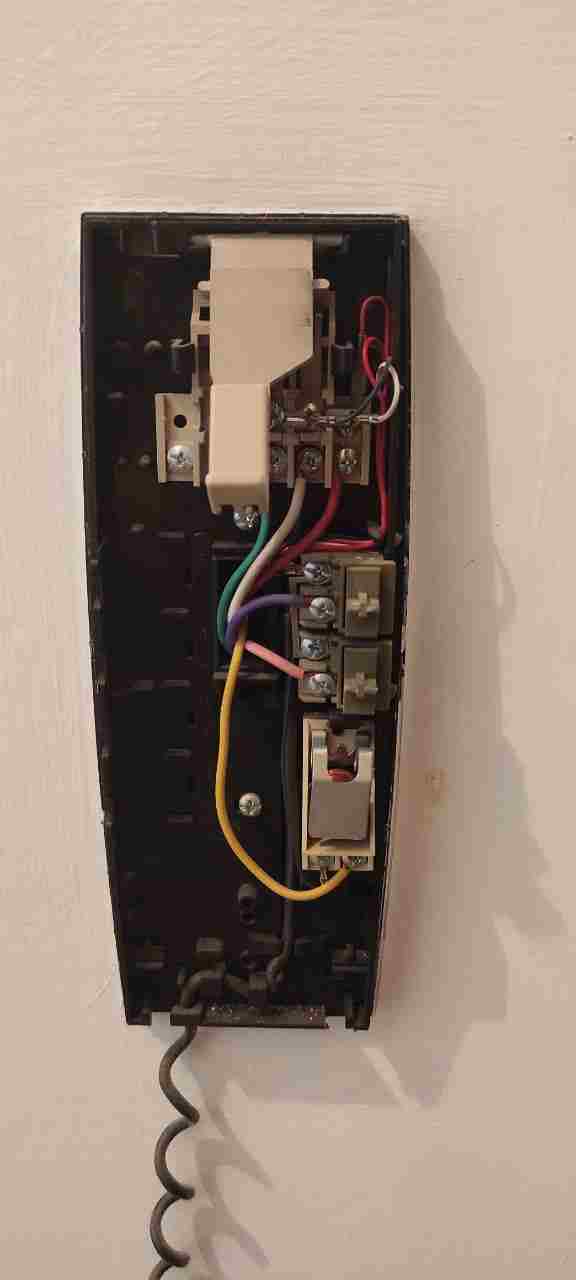

EttoreV Inserito: 24 maggio 2025 Segnala Inserito: 24 maggio 2025 Ciao a tutti, ho recentemente comprato casa ed avrei bisogno di sostituire l'attuale citofono presente perché sta in piedi con il nastro adesivo. Non mi intendo molto della materia perciò chiedo gentilmente aiuto a voi del forum per farlo. Il modello credo sia quello nel titolo ma non ne sono certo, all'intero c'è la dicitura "1/019" e mi pare di aver capito essere il modello. Al momento non ho acquistato alcun citofono sostitutivo sperando in un vostro consiglio per fare l'acquisto migliore Allego qualche foto sperando siano di aiuto. Grazie e tutti
GiRock Inserita: 24 maggio 2025 Segnala Inserita: 24 maggio 2025 Ti riporto quanto già detto in altra discussione analoga da @ROBY 73: Compatibili con Elvox 1/019 (4+n) Elvox (ora Vimar) 620R 887U Urmet 1133/15 1130/16 Comelit 2603U
ROBY 73 Inserita: 24 maggio 2025 Segnala Inserita: 24 maggio 2025 (modificato) Ciao EttoreV, 9 ore fa, EttoreV ha scritto: Al momento non ho acquistato alcun citofono sostitutivo sperando in un vostro consiglio per fare l'acquisto migliore 7 ore fa, GiRock ha scritto: Ti riporto quanto già detto in altra discussione analoga da @ROBY 73: Diciamo che i modelli citati sopra non sono del tutto precisi e cioè, il Vimar 887U non va bene perché ha un solo pulsante; il Vimar 620R può andare bene, ma dovresti prendere anche un ulteriore pulsante interno art. 6152; il Comelit 2603U non credo si trovi ancora sul mercato, ma è stato sostituito dal 2703U, oppure G104A che è identico, cambia solo il tipo di mercato. Quindi riassumendo, puoi vedere un qualsiasi citofono 4+n con chiamata in Corrente Alternata, come ad esempio il Vimar 8870.1; l'Urmet 1130/16 o 1133/15; il Comelit 2703U o appunto il G104A; poi puoi vedere anche il Tegui T-71U, oppure il Master VXPH410, oppure se lo volessi anche tutto nero, potresti vedere il Cyfral 5902768850796 oppure nero e grigio, basta che lo cerchi su Amazon. Scegline uno e poi vediamo come fare i collegamenti. Modificato: 24 maggio 2025 da ROBY 73
EttoreV Inserita: 25 maggio 2025 Autore Segnala Inserita: 25 maggio 2025 @ROBY 73 Grazie mille per la dritta, in effetti mi stavo domandando come fare per quelli che hanno un solo pulsante. Al negozio avevano solo il Vimar 8870.1 perciò ho preso quello. Attendo gentilmente tue istruzioni per montarlo
ROBY 73 Inserita: 25 maggio 2025 Segnala Inserita: 25 maggio 2025 1 ora fa, EttoreV ha scritto: Al negozio avevano solo il Vimar 8870.1 perciò ho preso quello........... Quindi, come da schema: https://www.vimar.com/irj/go/km/docs/z_catalogo/DOCUMENT/49400938B0_01_8870.97215.pdf I morsetti rimangono tutti identici, quindi in ordine il "nostro caro tricolore" e poi il filo giallo nel morsetto 6 per il campanello, il viola nel morsetto 7 ed il rosa nel morsetto 8 per l'apertura dei cancelli. Naturalmente fai anche il ponte tra i morsetti 3 e 4/5 con un pezzo di filo, oppure meglio ancora con la forchetta metallica che dovrebbe essere nella confezione del nuovo 8870.1. Facci sapere i risultati
EttoreV Inserita: 26 maggio 2025 Autore Segnala Inserita: 26 maggio 2025 @ROBY 73 Nella confezione purtroppo non c'è nessuna forchetta metallica, posso sfruttare per caso uno dei cavi del vecchio citofono?
EttoreV Inserita: 26 maggio 2025 Autore Segnala Inserita: 26 maggio 2025 Alla fine ho provato ad utilizzare uno dei fili avanzati dal vecchio citofono e l'ho collegato così. Pare funzioni tutto a dovere. Grazie mille
ROBY 73 Inserita: 26 maggio 2025 Segnala Inserita: 26 maggio 2025 2 ore fa, EttoreV ha scritto: ........Pare funzioni tutto a dovere. Ottimo così allora. Ciao prego
