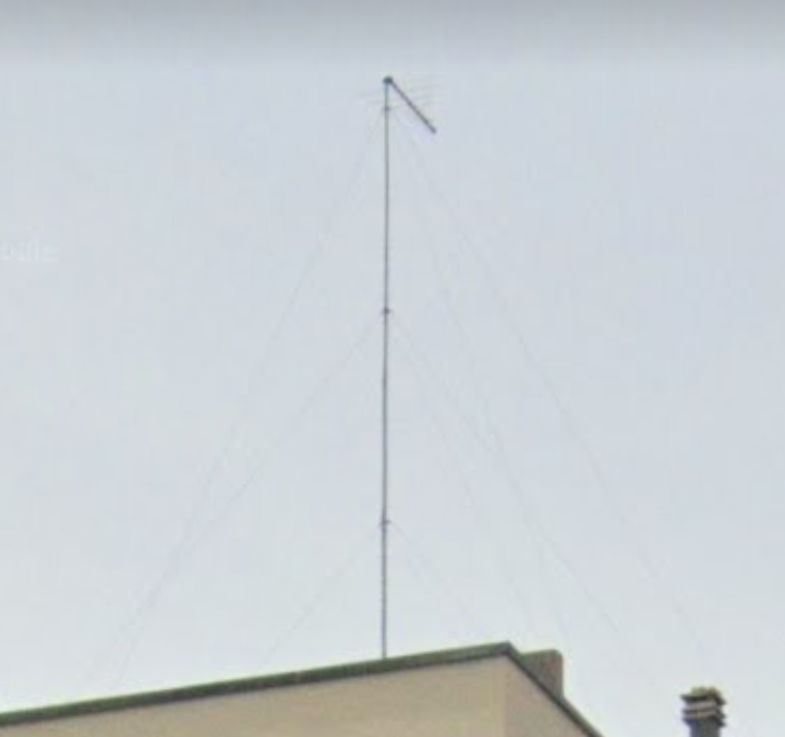

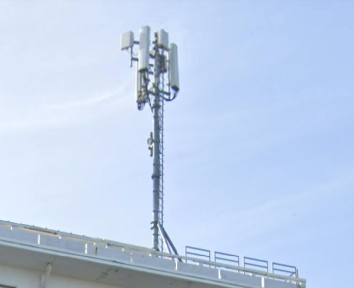

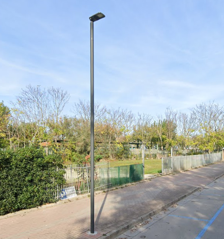

Particolare installazione palo per antenna su tetto
Come annunciato nel precedente post qui ho da chiedere delle cose sui pali che sostengono le antenne sui tetti
Specifico subito che adesso voglio solo sapere un pò di pareri ed eventuali esperienze che qualcuno di voi ha avuto in certe installazioni, poi quando dovrò fare effettivamente questi lavori chiederò ovviamente ad installatori, antennisti ecc...
Allora ad esempio in una situazione del genere, con l'antenna per questo condominio molto alta avendo proprio nella direzione del ripetitore RAI del Monte Venda ( PD ) un palazzo molto più alto, il palo così alto è sostenuto da tutti quei tiranti ai lati
Per evitare questi problemi, sarebbe fattibile in un normale edificio residenziale ( in questo caso appunto un condomino ) al posto di quel palo abbastanza sottile installare un palo tipo come quelli che si usano per i lampioni nelle strade, ad esempio così?
Ovviamente immagino che il problema principale sarebbe il peso, comunque specifico subito che servirebbe solo per un paio di normali antenne per il DTT, quindi il peso principale sarebbe il palo stesso, e comunque pensandoci bene i pali per i lampioni nelle strade come nella foto sopra non hanno tiranti e anche in caso di vento oscillano un pò ma non ho mai sentito di uno che si stacchi da terra, quindi sarebbe possibile installarlo "affondandolo" un pò sul tetto come se fosse la strada?
Ovviamente bisognerà fare tutte le verifiche del caso se il tetto può sopportare quel peso..., ma ad esempio in caso di nuova costruzione facendo un tetto che possa sopportarlo, sarebbe una cosa perfettamente fattibile?
O comunque realizzando una specie di terrapieno dove installare il palo?
E soprattutto non servirebbero i tiranti? Perché è quello che mi interessa principalmente
Poi comunque nelle mie zone ci sono spesso situazioni di questo genere, si tratta quasi sempre comunque di hotel, e diciamo che sono quasi tutti circa degli anni '60 e '70, quindi in genere se sono costruzioni in cemento armato possono reggere meglio il peso?
la "questione" è diversa...
il palo come lo porti "al tetto"?
come lo sollevi?
(da orizzontale a verticale)
ecc
Un palo per illuminazione pubblica richiede un certo affondamento, che se fatto in un tetto andrebbe a sfondare il soffitto dalla signora Pina dell'ultimo piano.......😁
La foto in basso riguarda una installazione di telefonia mobile, che, per la mole dei pannelli, richiede dei veri e propri pali bullonati e soprattutto basi in cemento per ridistribuire il peso sui tetti, occorre calcolo ingegneristico.....
L'antenna in alto è la classica per ricezione terrestre ed'è normale usare in certe situazioni pali alti con piu' tiranti.
Che devi farci?
Maurizio Colombi
E poi, come orienti l'antenna sul palo fisso?
