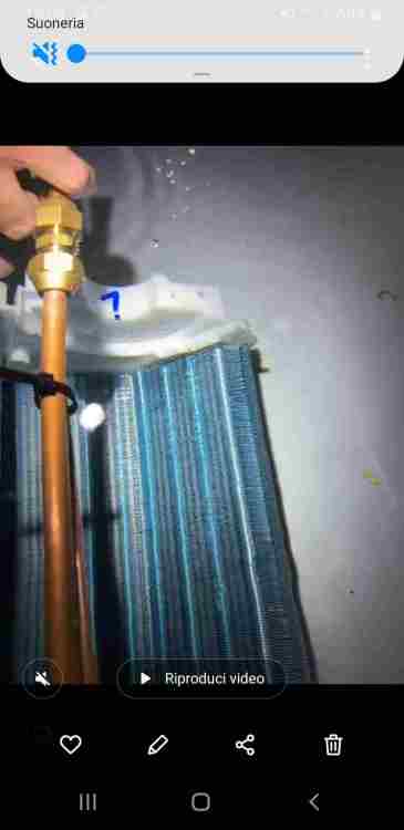

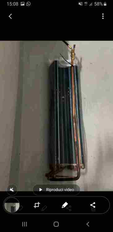

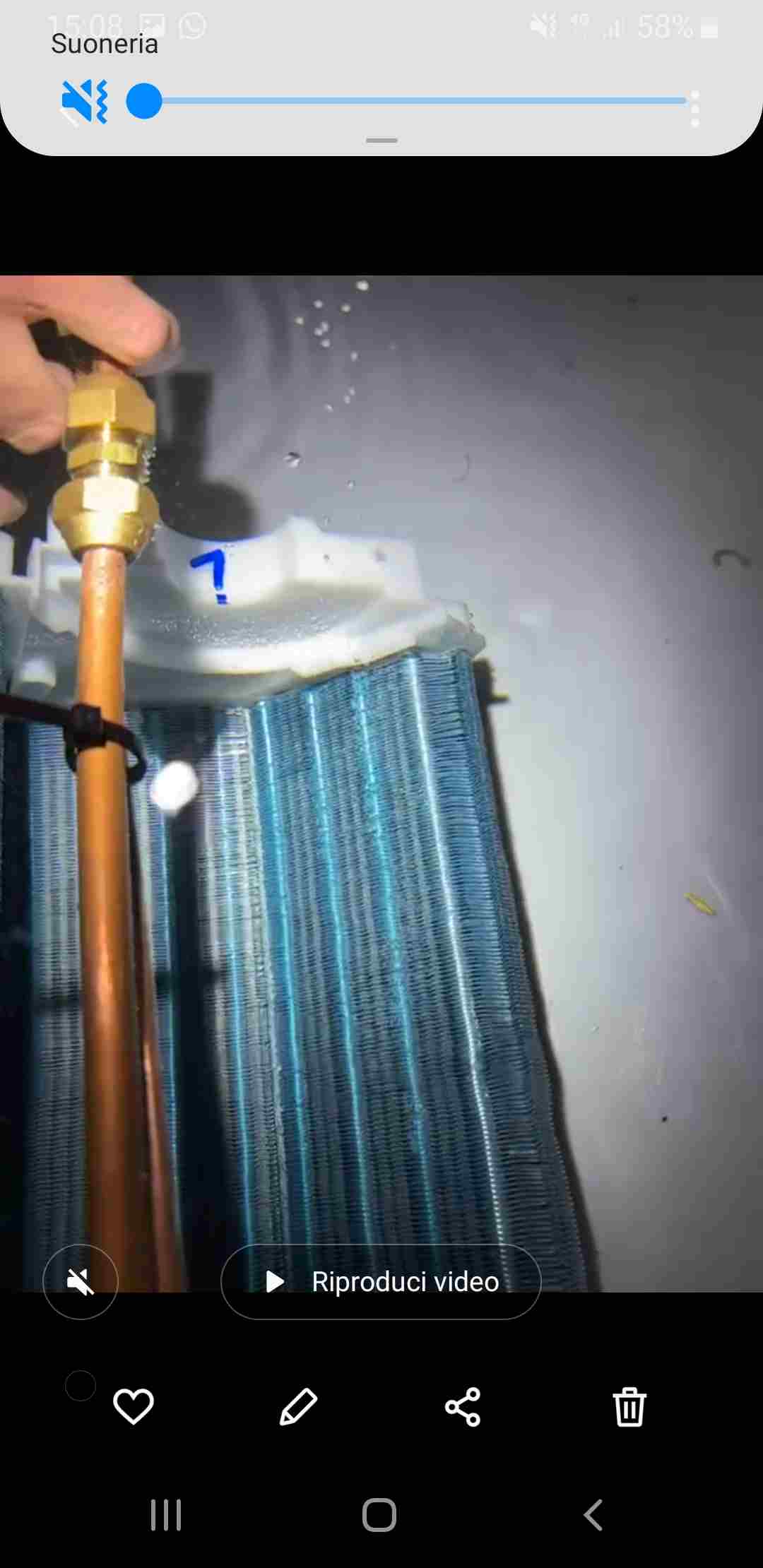

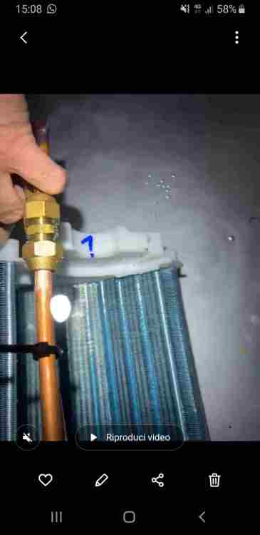

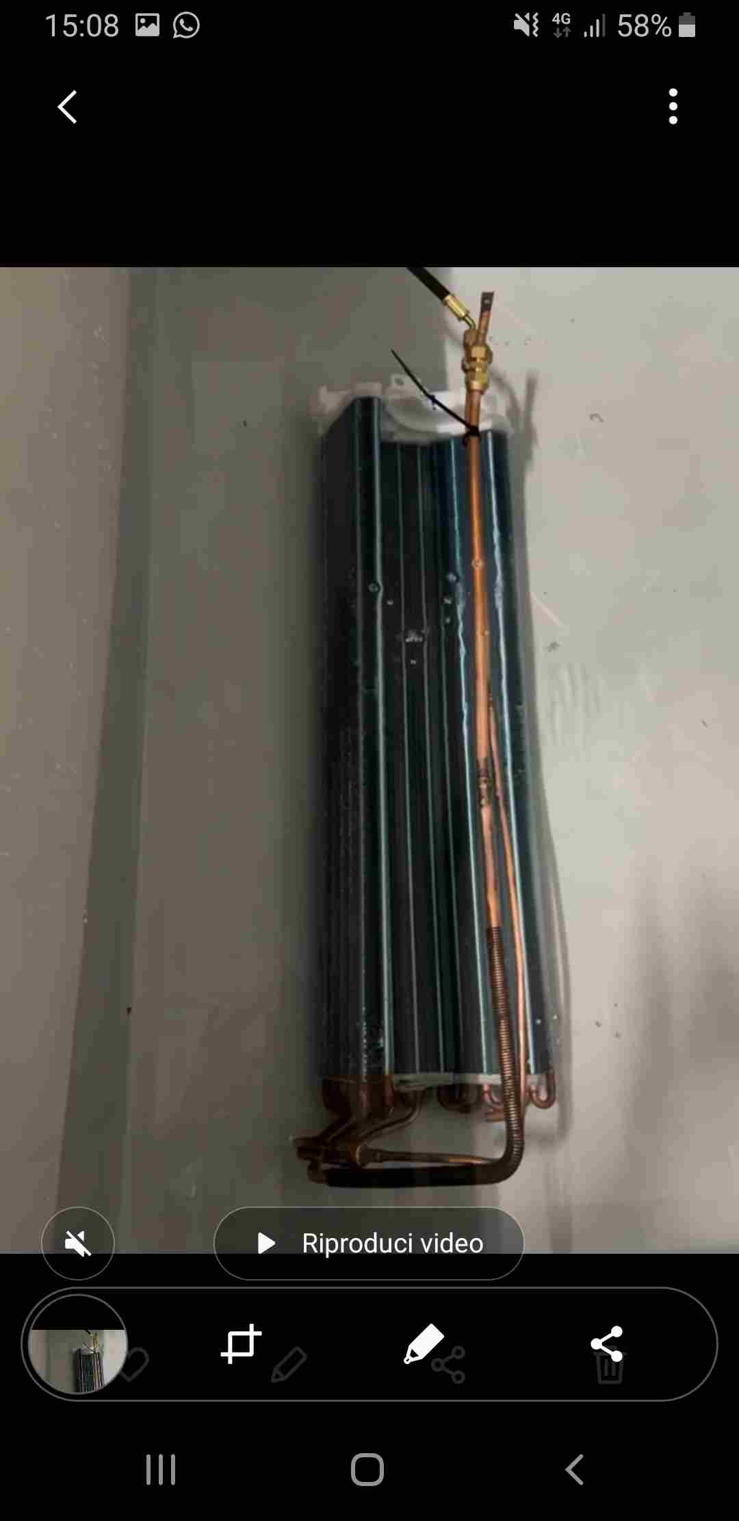

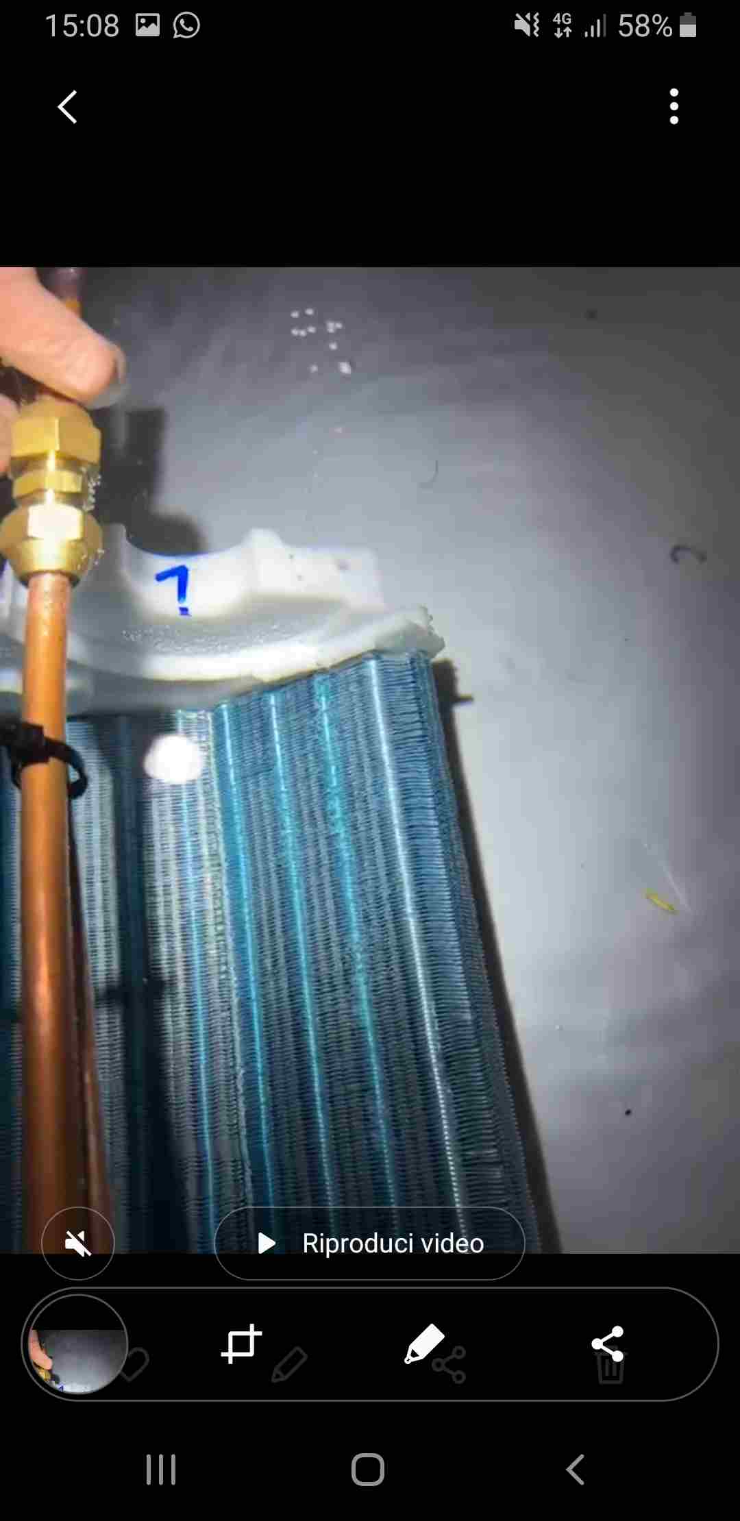

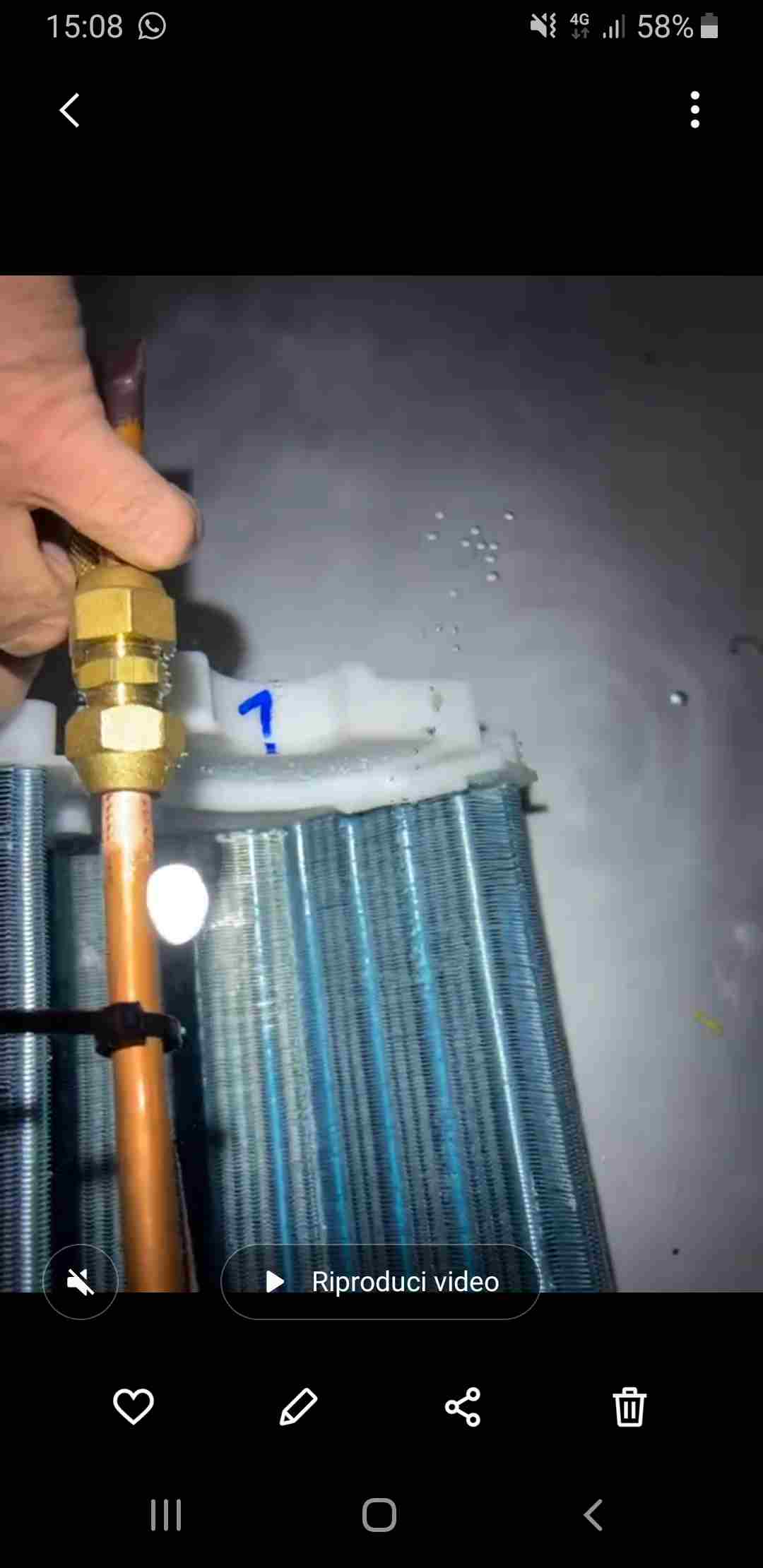

Gentilmente chiedo se qualche tecnico ha riscontrato problemi di perdita refrigerante da batteria evaporatore climatizzatore Inverter Hisense 12000btu monosplit e sopratutto quali possono essere le ragioni che hanno causato l'inconveniente.
Il clima è stato installato nel 06/2020, (effettuato all'epoca vuoto per circa1 ora) e per quattro anni ha funzionato perfettamente poi ho riscontrato malfunzionamento per perdita parziale di refrigerante.
Dopo avere verificato in pressione di azoto eventuali perdite da connessioni, non trovando motivo ho provveduto verificare l'unità interna ed esterna. L'unità esterna è risultata perfetta quella interna perde in due punti dalla batteria alettata non visibile nei tubi, allego alcune foto.
In attesa di eventuale risposta porgo,
cordiali saluti
Il climatizatore
