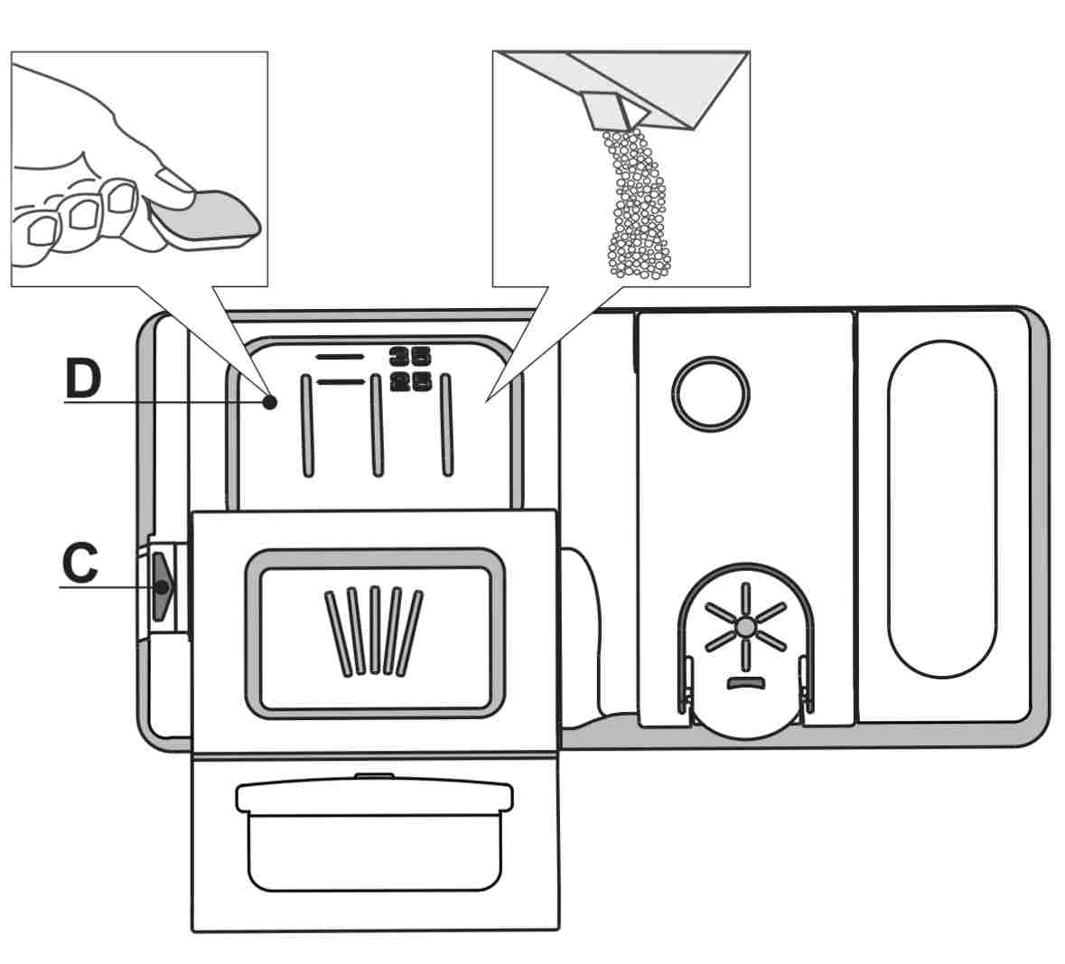

pl-user Inserito: 25 maggio 2025 Segnala Inserito: 25 maggio 2025 (modificato) Ciao!!!! Devo comprare il detersivo per la lavastoviglie e sto guardando il manuale Ho visto che non viene specificato se oltre alle tabs si può usare il detersivo in polvere o liquido (o entrambe) ma dalla unica immagine a riguardo si direbbe in polvere…. È possibile? Quindi l’indicazione 25 e 35 si riferisce ai grammi del detersivo in polvere? Alcune tabs hanno anche il sale e il brillantante insieme. Non si rischia un sovradosaggio e quindi sono meglio da evitare? Oppure ridurre il sale dalle impostazioni della lavastoviglie? In generale e in base alle vostre esperienze, quali marche consigliate? Volevo fare un unico acquisto perché le confezioni piccole sono molto più costose Pensavo oltre alle tabs anche quello liquido, se si può usare, in modo da poterlo dosare anche in base al numero/sporcizia delle stoviglie da lavare Grazie!!!! Modificato: 25 maggio 2025 da pl-user
UABC80 Inserita: 25 maggio 2025 Segnala Inserita: 25 maggio 2025 19 minuti fa, pl-user ha scritto: dalla unica immagine a riguardo si direbbe in polvere…. È possibile? Quindi l’indicazione 25 e 35 si riferisce ai grammi del detersivo in polvere? Oltre alle immagini, sul manuale dovrebbe esserci scritto qualcosa… Comunque le indicazioni dovrebbero essere in ml (però verifica) 21 minuti fa, pl-user ha scritto: Alcune tabs hanno anche il sale e il brillantante insieme. Non si rischia un sovradosaggio e quindi sono meglio da evitare? Qui tutti (o quasi) ti direbbero di evitarle. Per esperienza personale ho trovato le Fairy troppo aggressive ed enormemente schiumose (tanto che la pompa andava in cavitazione) e le consiglio solo in caso di lavaggi a pieno carico e davvero molto sporchi, al limite del lerciume. Al contrario, il gel Fairy è ottimo. Ricordati di regolare l'addolcitore della macchina in base alla durezza dell'acqua della tua zona E ultimo ma non ultimo, non ci hai detto marca e modello della lavastoviglie 🙂
pl-user Inserita: 25 maggio 2025 Autore Segnala Inserita: 25 maggio 2025 (modificato) Si tratta della Ariston HI3010 come faccio a capire se è troppo aggressiva? sto guardando il manuale ma non trovo altre indicazioni purtroppo confermo ho provato il gel e va bene, anche se in quel caso non capisco se devo seguire il dosaggio indicato nel flacone oppure sempre in quel indicatore della vaschetta (se sono millilitri) Però se prendo il flacone da 900ml e anziché usarlo per 50 lavaggi (ovvero 18ml) e lo uso come segnato da vaschetta ovvero almeno 25ml, il risparmio rispetto alle tabs va un po’ a farsi benedire 😂 Modificato: 25 maggio 2025 da pl-user
UABC80 Inserita: 26 maggio 2025 Segnala Inserita: 26 maggio 2025 Per il dosaggio dei detersivi fa sempre fede l'indicazione sul flacone; al massimo si può ridurlo un po' se non si lava a pieno carico e/o le stoviglie sono leggermente sporche o al contrario aumentarlo se il carico è molto sporco (vedi sempre il flacone) Ricordati questo: 20 ore fa, UABC80 ha scritto: regolare l'addolcitore della macchina in base alla durezza dell'acqua della tua zona È importante per far lavorare al meglio la macchina e avere buoni risultati Per il dosaggio del brillantante invece bisogna andare a occhio: personalmente lo tengo al minimo e non ho problemi di segni sulle stoviglie ma non ci sono regole se non quella di vedere se si notano segni di acqua sui vetri (quindi bisognerà aumentarlo) o striature e/o segni colorati (quindi andrà ridotto). Per mia esperienza il brillantante Finish è ottimo ma anche i vari brillantanti venduti col nome del supermercato fanno il loro lavoro
Ganimede77 Inserita: 26 maggio 2025 Segnala Inserita: 26 maggio 2025 23 ore fa, pl-user ha scritto: Quindi l’indicazione 25 e 35 si riferisce ai grammi del detersivo in polvere? Storicamente, le indicazioni erano in ml. Inoltre, dovendo dare una indicazione valevole per tutti, capirai che densità è variabile da prodotto a prodotto, vale sia per polvere che gel. comunque, nelle polvere moderne, molti danno la dose in grammi, qualcuno pure in ml ed altri specificano che g e ml sono =. 23 ore fa, pl-user ha scritto: Ho visto che non viene specificato se oltre alle tabs si può usare il detersivo in polvere o liquido (o entrambe) ma dalla unica immagine a riguardo si direbbe in polvere…. È possibile? Segui le precisamente le indicazioni sulla confezione del detersivo, non della macchina che sono generiche e orizzontali. 23 ore fa, pl-user ha scritto: n generale e in base alle vostre esperienze, quali marche consigliate? Prezzo/prestazioni ai massimi livelli, per me, il trittico Denk Mit: polvere tradizionale, brillantante e sale.
Ganimede77 Inserita: 26 maggio 2025 Segnala Inserita: 26 maggio 2025 23 ore fa, pl-user ha scritto: Oppure ridurre il sale dalle impostazioni della lavastoviglie? Si ma di quanto? ...è questo che rende poco precisi questi prodotti. 21 ore fa, pl-user ha scritto: come faccio a capire se è troppo aggressiva? Lo scopri quando i vetri saranno appannati dopo alcuni lavaggi... ad esempio. 21 ore fa, pl-user ha scritto: non capisco se devo seguire il dosaggio indicato nel flacone Flacone, sempre quello.
