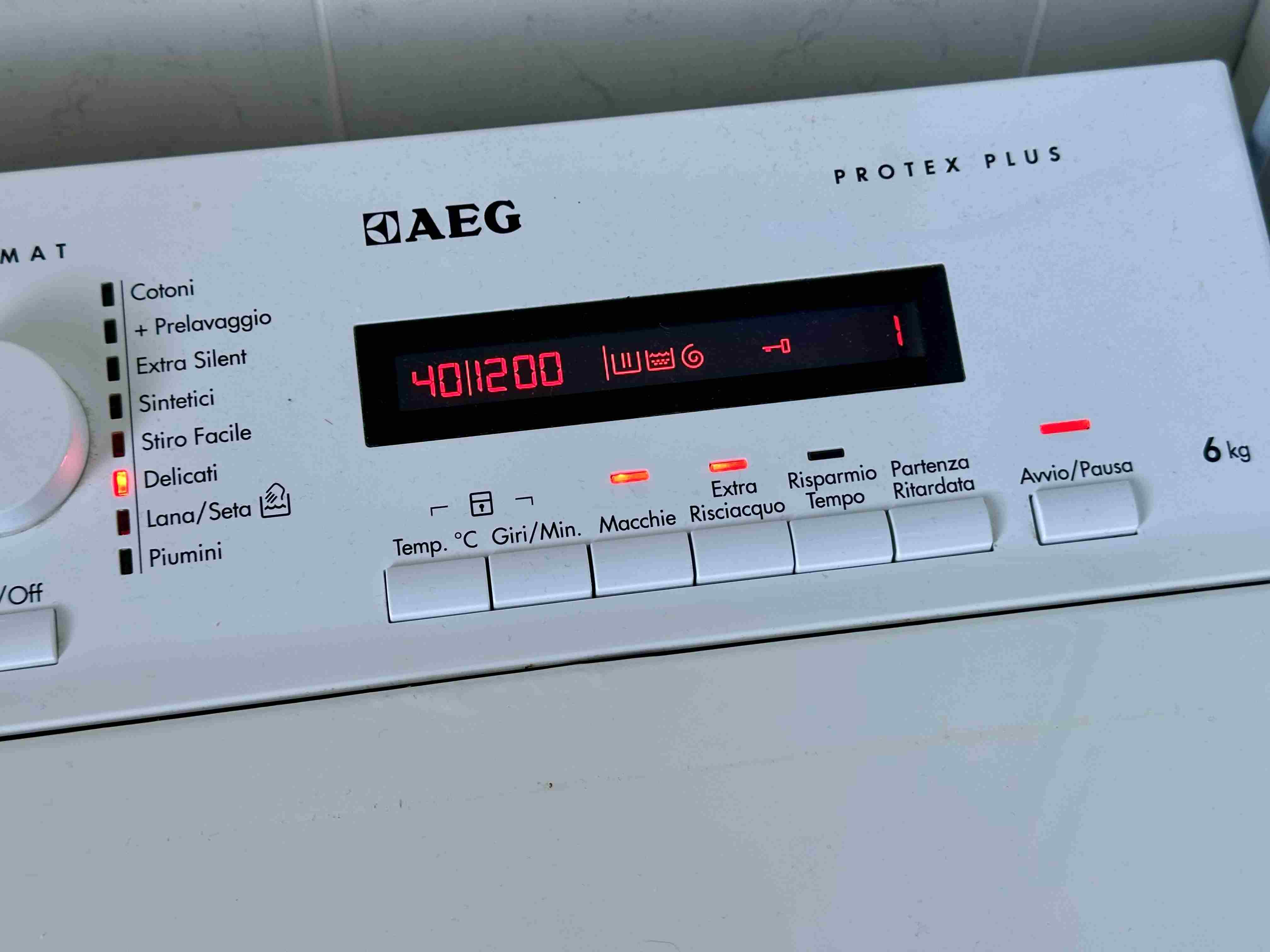

Aeg Lavamat resta ad 1 minuti dalla fine programma
mariomultimedia
Salve a tutti.. ho un Aeg Lavamat L76460TL3 a carica dall’alto da circa 12 anni.. da qualche settimana succede che praticamente non termina i cicli lavaggio ma anche se tecnicamente ha finito rimane accesa con porta bloccata e il display segna 1 minuto alle fine del programma che però non finisce mai.. poi spegni, accendi e il programma è finito e la porta si sblocca..
ho smontato le pompe e sono ok anche perché scarica benissimo.. pulito filtro, e fatto cicli di pulizia.. controllato il pressostato, soffiato dentro e sento il classico click.. è andata per 2 lavaggi e poi è tornata così.. cosa può essere?
  • 1 month later...
mariomultimedia
Ho risolto, il problema sembra che provenisse dalla serratura
Stefano Dalmo
 Mi fa piacere che hai risolto , ma il problema. On era di facile intuizione
