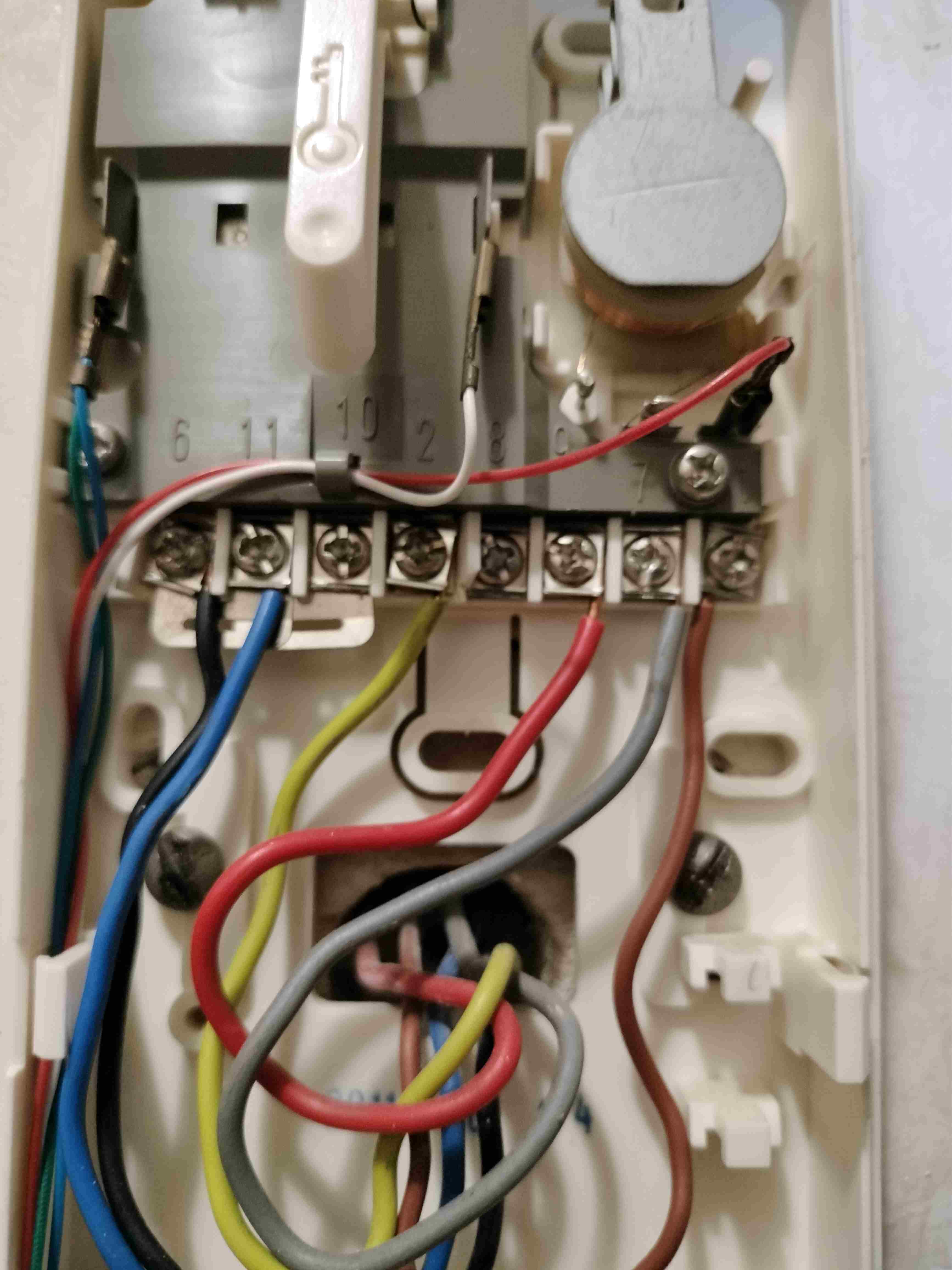

Sostituziopne vecchio citofono urmet (non conosco il modello) con universale 1133/15
Buongiorno, ho il seguente problema, voglio sostituire il mio vecchio citofono urmet, con un nuovo modello universale (1133/15 della urmet)
Premetto che non sono un asso in questo campo, ho letto che la sostituzione è semplice, ma trovandomi in questa soluzione non voglio peggiorare la sistuazione.
Dalla foto si evince che di cavi ne ho 6 (ponticello 6-10-11) che non so come collegare nel nuovo citofono (non vi è il numero 11) come devo procedere procedere alla configurazione?
Grazie a chi vorrà aiutarmi
1 Ricevitore
2 Microfono
6, 10, 11 Comune
7 Ronzatore
9 Apriporta
Questi dovrebbero essere i pin del vecchio Urmet.
 Nuovo Urmet 1133 15
1 Altoparlante filo marrone
2 Microfono filo giallo
6,10 Comune 6 filo nero 10 filo blu
CA Ronzatore filo grigio
9 Apriporta filo rosso
I collegamenti dovrebbero essere questi.
