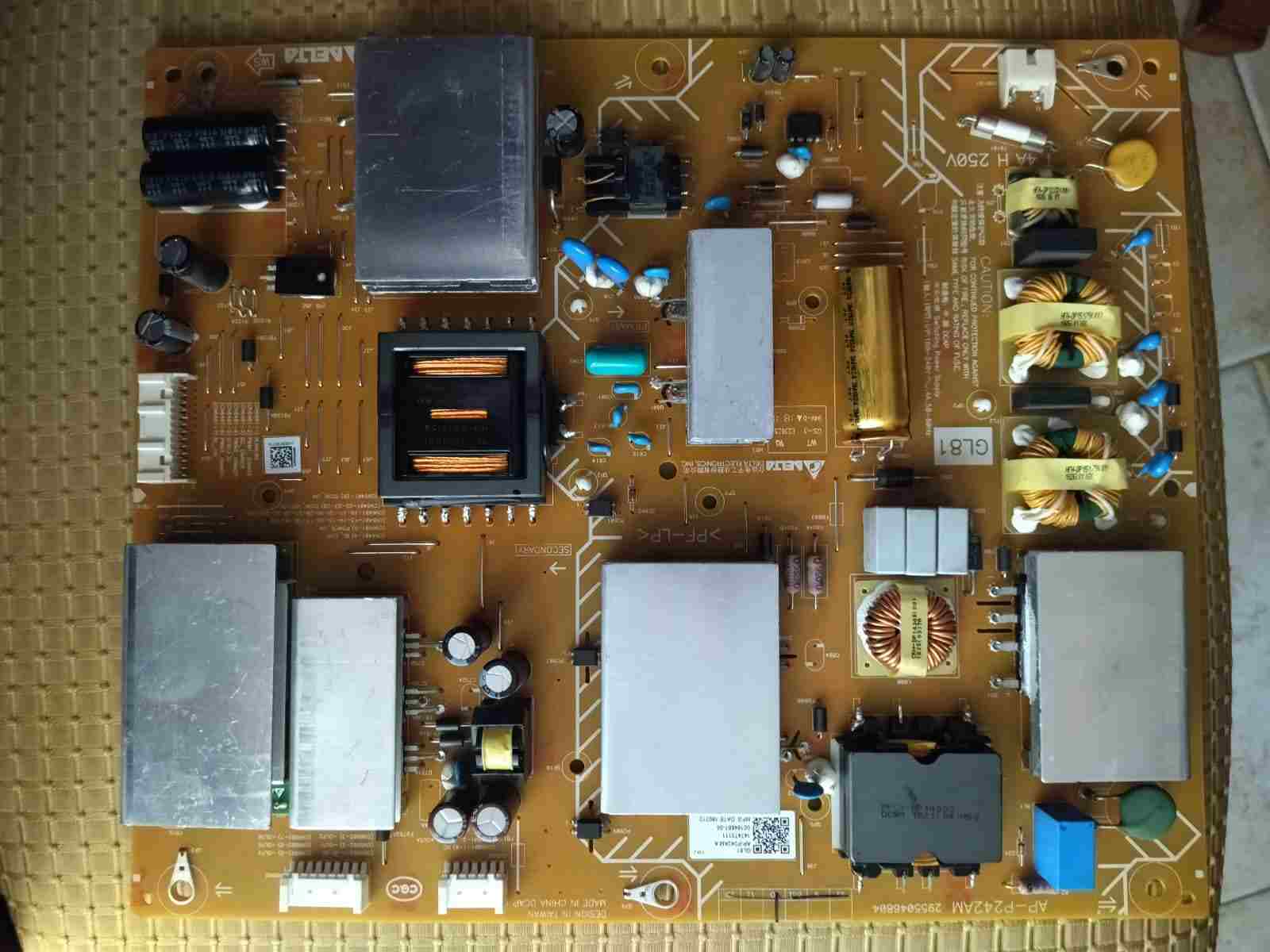

srv Inserito: 27 maggio 2025 Segnala Inserito: 27 maggio 2025 Salve questa tv spenta regolarmente all'accensione presenta il logo sony e dopo 15/20 secondi si spegne e si riaccende sempre con il logo sony si sente il relè dello spegnimento e riaccensione, pensando un problema di aggiornamento firmware l'ho scaricato dal sito sony e fatta la procedura con la pendrive, inizia la procedura ma a quasi il 40% si spegne e si riaccende ripetendo sempre l'avvio della procedura di aggiornamento. Qualche suggerimento ?? Se è utile prima di iniziare l'aggiornamento la tv come scritto in precedenza si spegne dopo circa 10/15 secondi ma iniziando l'aggiornamento rimane accesa x quasi 2 minuti per poi fare in loop la procedura. Grazie a tutti
srv Inserita: 2 giugno 2025 Autore Segnala Inserita: 2 giugno 2025 Salve è possibile che sia il pwm DDA010 ? Visto i continui riavvii ? O qualcosa che lo fa azionare ?
srv Inserita: 11 luglio 2025 Autore Segnala Inserita: 11 luglio 2025 Buon pomeriggio ho letto che può essere un problema di retroilluminazione e in alcuni casi x verificarlo inibivano la protezione del driver che si occupa dell'accensione dei led, qualcuno sa qual'è la parte del suddetto driver ?? invio foto della scheda alimentazione, grazie sempre x l'aiuto
VERGHI1 Inserita: 11 luglio 2025 Segnala Inserita: 11 luglio 2025 Se l'ic driver non è nei pressi del connettore che va alla retro, guarda sotto - lato saldature-
