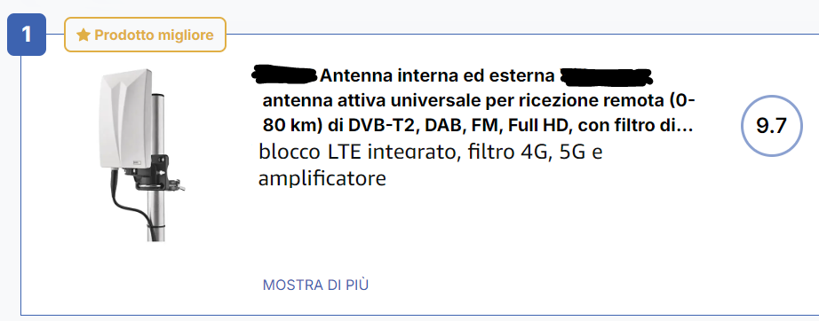

vol fla Inserito: 27 maggio 2025 Segnala Inserito: 27 maggio 2025 Buongiorno a tutti, apro questa discussione solo per chiedervi un parere; avviso che non è vincolato ad un acquisto, non intendo fare pubblicità ed è da considerarsi proprio come disquisizione da bar dedicandoci solo il minimo tempo necessario. Guardando i tetti delle case dei miei vicini (ed a seguito di un mio post precedente che non sto riprendere!) vedo antenne con forme diverse e, data la mia ignoranza in materia, ho provato a cercare in rete quali possono essere le differenze tra loro immaginando chiaramente che ciascuna di esse assolve a strutture abitative dedicate. In sostanza sono partito dal presupposto che qualsiasi antennista ha lavorato correttamente adattando ciascuna antenna alla tipologia di residenza e/o al periodo di installazione. Tuttavia mi ha incuriosito questo modello: (ho cancellato il nome per evitare pubblicità!) Però nel modello specifico di questa antenna (che salvo errori si chiama "bianca") è compreso anche: alimentatore amplificatore supporti per eventuale aggancio al palo esterno 5 mt di coassiale le caratteristiche indicano: Dati tecnici: frequenza 87,5-230 MHz, 470-698 MHz, impedenza 75 ohm, guadagno 20 dBi, polarizzazione orizzontale/verticale Le dimensioni contenute, la banda di ricezione e gli accessori presenti farebbero pensare ad un prodotto semplice ma completo; per chi desidera fare un'aggiornamento/sostituzione del proprio impianto Tv senza pretese sembra una soluzione facile. Cosa ne pensate? Grazie Buon tutto p.s. prima di disturbare ho provato a fare una ricerca nel forum ma non ho trovato nulla in argomento. Nel caso rimandatemi al link.
snipermosin Inserita: 27 maggio 2025 Segnala Inserita: 27 maggio 2025 Lascia perdere questo tipo di antenne; già per come viene presentata...... 0-80 km (ma che vuol dire!!).....Full HD (mica è uno schermo!!).... Lo so che sui tetti se ne vedono di ogni; alcune sono messe con criterio se il tecnico ha saputo fare una scelta giusta, molte altre sono frutto di fai da te, e altre ancora sono state acquistate dagli installatori perchè questo aveva il negoziante. L'antenna va scelta previo sopralluogo in base alla qualità e alle caratteristiche dei mux ricevuti in loco.
patatino59 Inserita: 28 maggio 2025 Segnala Inserita: 28 maggio 2025 Non esiste l'antenna miracolosa, ma è il posto dove è installata a decidere se funzionerà o no. Una Logperiodica da 15 euro basta ed avanza per ricevere tutto da una sola direzione. L'amplificazione è da evitare, se non serve a distribuire il segnale su più prese, e il livello in dB dipende dalla topologia di impianto. Il costruttore NON SA che tipo di impianto ha il cliente !
vol fla Inserita: 30 maggio 2025 Autore Segnala Inserita: 30 maggio 2025 (modificato) infatti immaginavo troppo facile e semplice... 🤣 Mi aveva lasciato solo perplesso la forma della struttura oltre al fatto che sul sito appariva come la migliore su 10 considerando che le altre 9 erano al contrario "tradizionali". Per quanto riguarda i tecnici, non essendo di mestiere, confido sempre nella buona professionalità della persona per la scelta ed installazione dell'impianto; questo ovviamente, non solo per quanto riguarda le antenne!!! Certo, poi è difficile capire dove inizia il "fai da te"... Grazie per il chiarimento buona giornata vol Modificato: 30 maggio 2025 da vol fla
snipermosin Inserita: 30 maggio 2025 Segnala Inserita: 30 maggio 2025 10 ore fa, vol fla ha scritto: sul sito appariva come la migliore su 10 Vorrei proprio sapere come e da chi è stata fatta la recensione; sapessi cosa c'è dietro la progettazione di una buona antenna!
