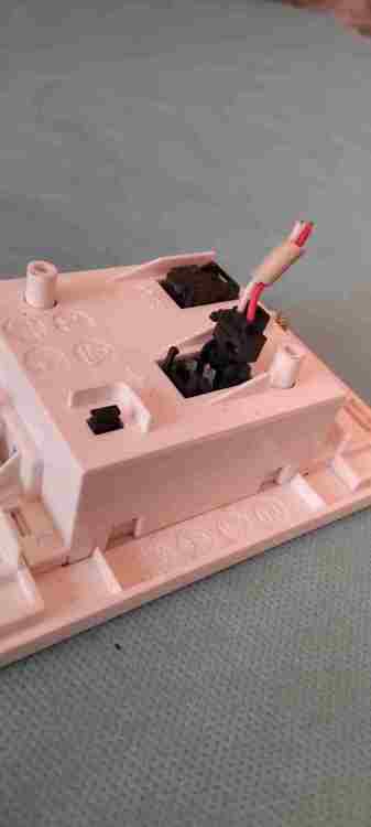

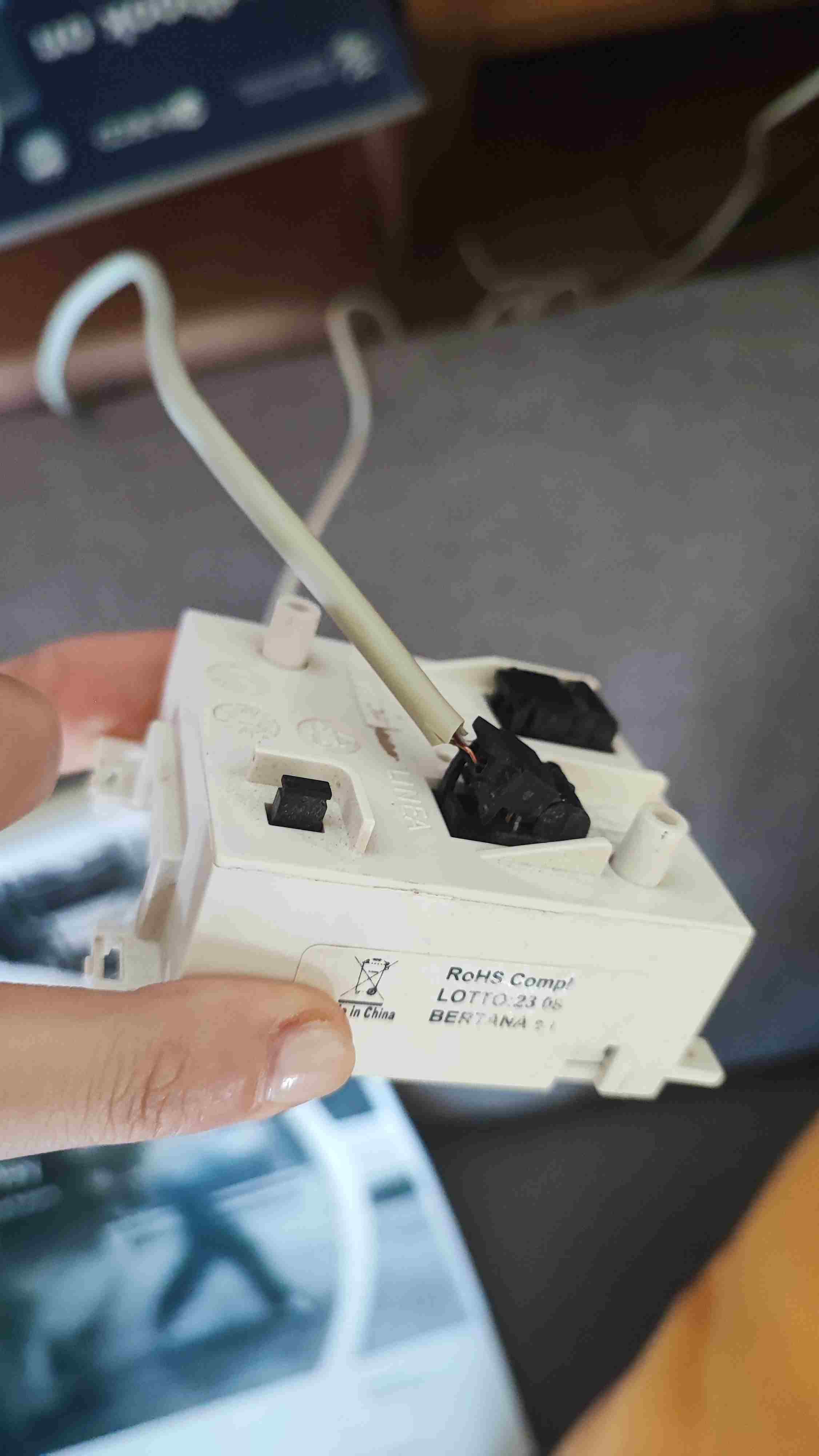

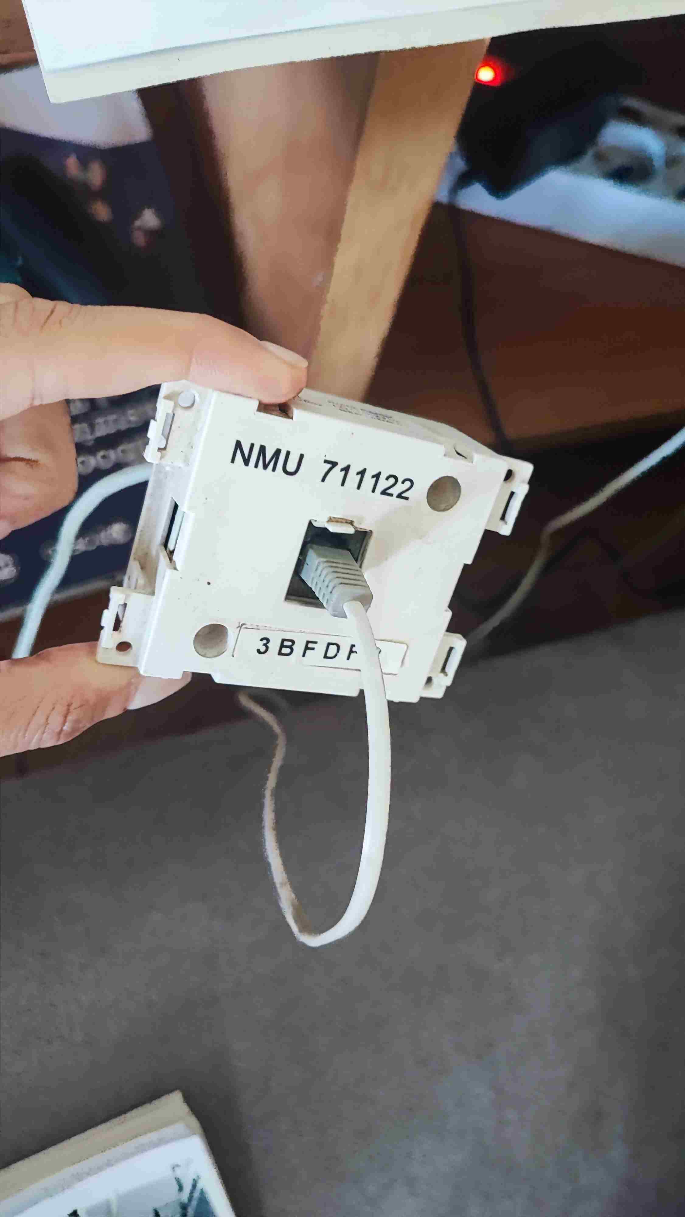

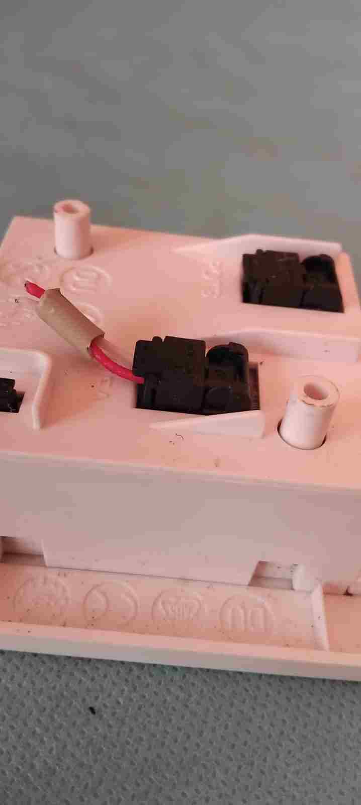

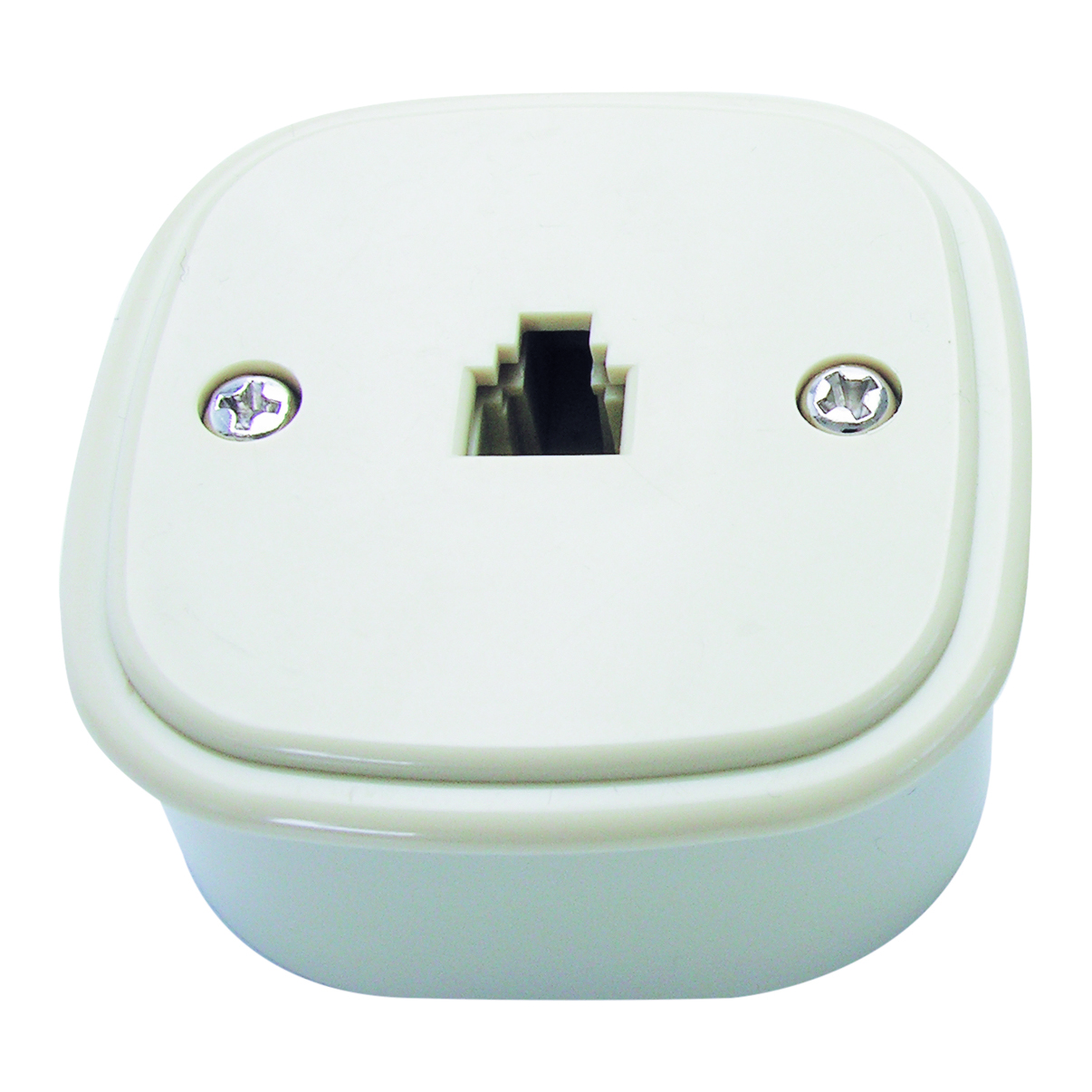

Martinaws Inserito: 28 maggio 2025 Segnala Inserito: 28 maggio 2025 Ciao a tutti! Non sono esperta in quest'ambito ma spero con il vostro aiuto di risolvere un problema. Mi sono appena trasferita in una nuova casa e ho trovato il collegamento in foto tra il doppino del telefono e il modem (credo sia una semplice presa telefonica ma staccata dal muro. E' un collegamento che funziona male, tanto che si è staccato il doppino già una volta e la connessione internet non è stabile. Mi chiedevo se ci fossero alternative che potete consigliarmi, o magari adattatori che permettono di collegare direttamente i cavi del telefono alla presa dsl, o una presa telefonica migliore e che non necessita di essere collagata al muro. grazie mille per i vostri consigli!
reka Inserita: 28 maggio 2025 Segnala Inserita: 28 maggio 2025 connetti meglio il doppino e vedi se migliora la situazione, credo che la presa nera debba essere chiusa come quella libera che si vede dietro. il cavo da fuori arriva tramite un foro o è in una scatola murata?
patatino59 Inserita: 28 maggio 2025 Segnala Inserita: 28 maggio 2025 (modificato) 54 minuti fa, Martinaws ha scritto: Non sono esperta in quest'ambito ma spero con il vostro aiuto di risolvere un problema Secondo me il problema è del gestore telefonico, al quale spetta per legge il fissaggio stabile e il cablaggio della prima presa. Tecnicamente va solo fissato meglio il cavo e chiusa la presa, come detto, ma non credo che debba essere tenuto a farlo il cliente (Specialmente se inesperto, anziano o disabile) Modificato: 28 maggio 2025 da patatino59
Domenico Maschio Inserita: 29 maggio 2025 Segnala Inserita: 29 maggio 2025 (modificato) Quella presa è di Tim e va sistemata da loro (qualsiasi operatore) , va avvitata a muro o in una cassetta ,se c'è . Puoi chiamare il tuo operatore e fare richiesta di sistemazione prima presa . Se nel frattempo hai il collegamento ballerino che si stacca e riattacca , prova a premere dentro quella linguetta nera dove ci sono i fili infilati . Dovrebbe ,se non è danneggiata , fare un click e restare chiusa . Ciao Modificato: 29 maggio 2025 da Domenico Maschio
Martinaws Inserita: 29 maggio 2025 Autore Segnala Inserita: 29 maggio 2025 Ciao, grazie per le risposte! Non si tratta di una casa nuova, ma una casa che ho preso in affitto e probabilmente il proprietario ha staccato la presa dal muro per qualche motivo. Ho provato a chiuderla meglio la presa nera ma comunque il doppino esce facilmente quindi non credo funzioni bene. quindi pensate che non si tratti di sistemare la presa?
reka Inserita: 29 maggio 2025 Segnala Inserita: 29 maggio 2025 se il doppino esce vuol dire che non è dentro bene, come già detto la parte nera si deve richiudere completamente
Dumah Brazorf Inserita: 29 maggio 2025 Segnala Inserita: 29 maggio 2025 vai al leroy e prendi una di queste se ha più di 2 contatti collega i fili ai morsetti centrali.
reka Inserita: 29 maggio 2025 Segnala Inserita: 29 maggio 2025 intanto che chiuda quella che c'è, si vede chiaramente che non è chiusa la spina, basta confrontare con quella libera
Domenico Maschio Inserita: 30 maggio 2025 Segnala Inserita: 30 maggio 2025 (modificato) Il 29/05/2025 alle 12:58 , Domenico Maschio ha scritto: Quella presa è di Tim e va sistemata da loro (qualsiasi operatore) In teoria non puoi mettere le mani sulla prima presa che è di proprietà di Tim , figurati sostituirla . Martinaws deve aprire un reclamo all'operatore per farsi sistemare la presa , poi ,come già detto , se ha urgenza di far funzionare l'adsl puo tentare di incastrare bene i fili dentro quella spinetta nera e premerla bene facendo fare un click Apri bene la spinetta come in foto , inserisci i due fili nei fori fino in fondo . Poi premi la spinetta per farla bloccare come nella seconda foto Modificato: 30 maggio 2025 da Domenico Maschio
