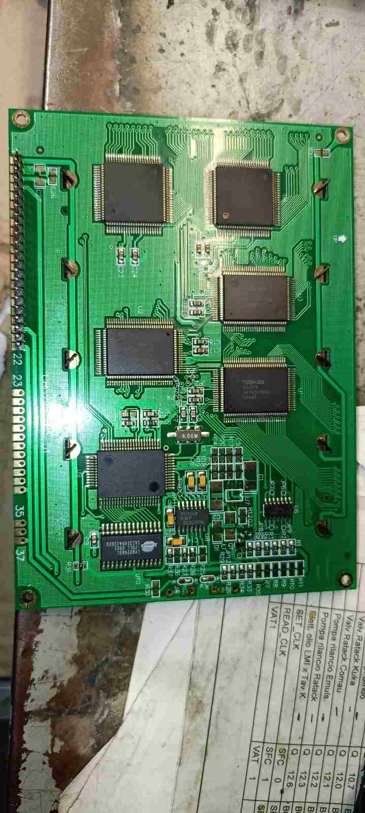

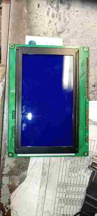

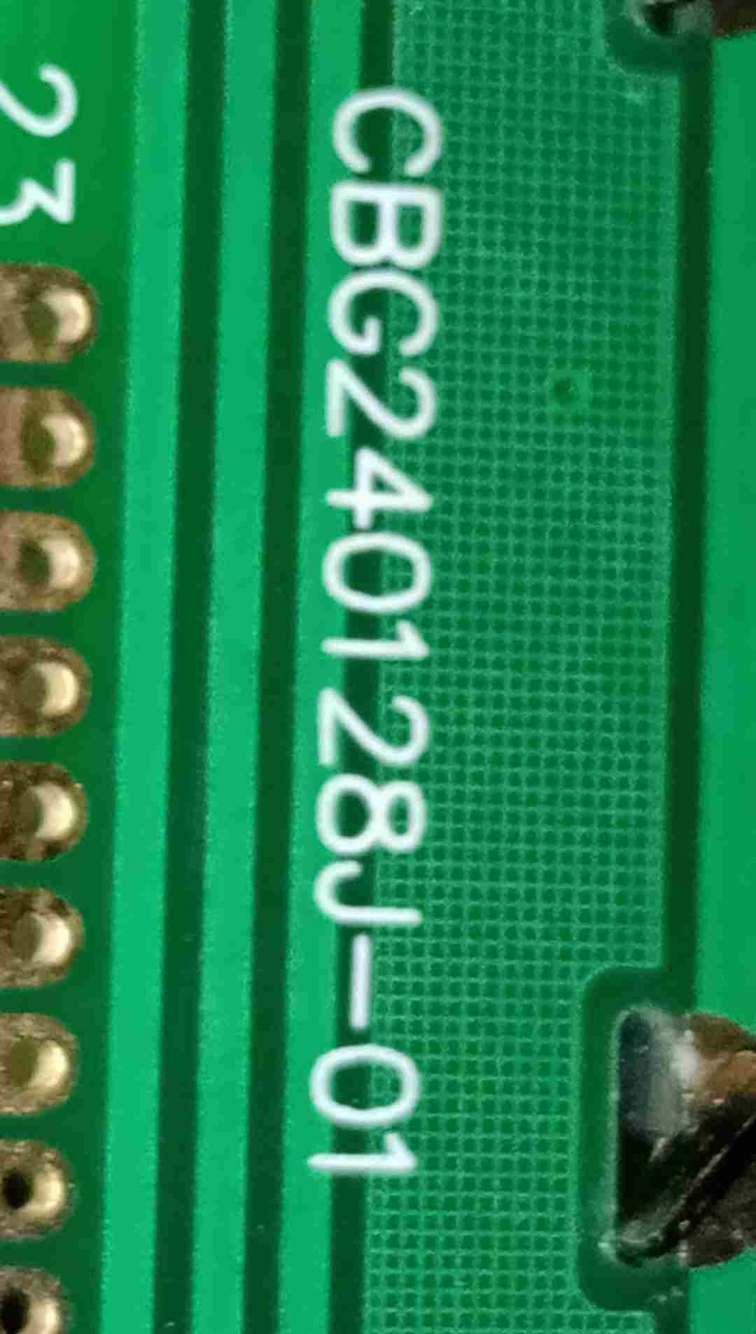

Buonasera a tutti, lo so che spesso si scrive, debbo fare questa tale cosa per un amico, e poi invece si tratta di lavoro vero e proprio, però questa volta veramente è così, Dio mi fulmini se da questa attività guadagnerò anche un solo euro.
Fatta questa premessa, ho un caro amico, che è anche collega, che ha un macchinario per uno studio di bellezza, non chiedetemi che macchina è perchè non lo so, anche perchè io con la bellezza non ho mai avuto niente a che fare 😃, dicevo c'è questo macchinario che ha un display che è passato a miglior vita, pensavo di trovarlo facilmente ma mi sono arenato subito.
Mi dareste una mano a risolvere questa problematica?.
Grazie come sempre.
Adamo
WhatsApp Image 2025-05-28 at 19.53.05 (1).jpeg
WhatsApp Image 2025-05-28 at 19.53.05.jpeg
C'è questa sigla, ma googglando non riesco a trovare niente
2025-5-28 20-48-27.jpg
Quello che più gli assomiglia almeno nella parte dei contatti sembra QUESTO ma costa una cifra!!!
Lasciare stare che hanno utilizzato dei chip "a goccia", però intravedo lo stesso controller LTXXX come nel tuo...
