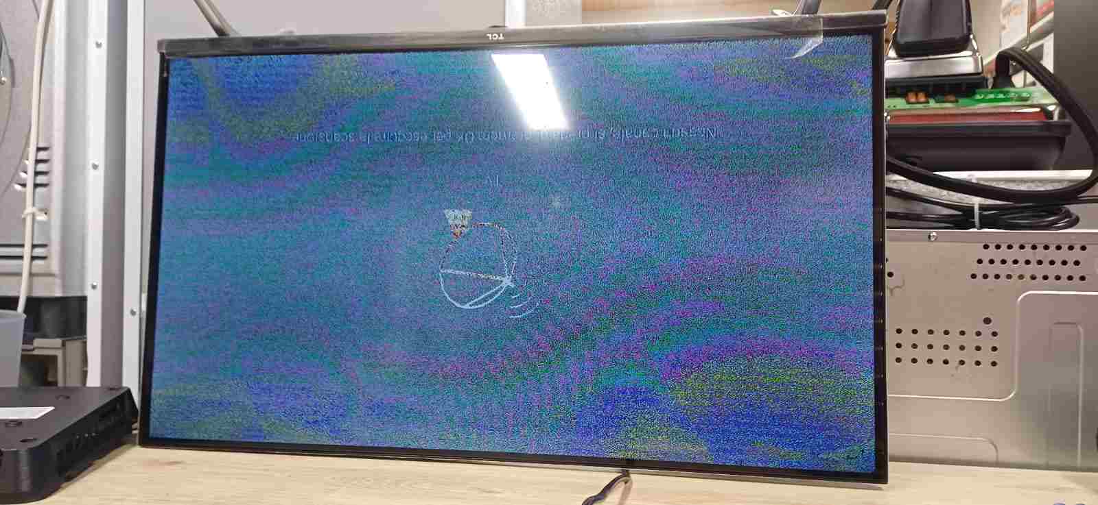

raffaele88 Inserito: 29 maggio 2025 Segnala Inserito: 29 maggio 2025 Buongiorno, sono un tecnico tv e ho riscontrato una problematica sul tv TCL mod: 32S615 di un mio cliente. Dopo aver sostituito la scheda madre con un'altra presa da uno stesso televisore (sia marca che modello) che avevo in magazzino ho notato che però l'immagine è capovolta. Qualcuno di voi ha già avuto questo problema o simile? siete riusciti a risolvere? Ringrazio chiunque voglia rispondere
Dumah Brazorf Inserita: 29 maggio 2025 Segnala Inserita: 29 maggio 2025 (modificato) avrà il pannello differente da cui il problema. ricordo tempo fa c'era un tizio su ebay uk che forniva firmware confezionati partendo dal codice della scheda madre, del pannello e della marca della tv, tutta roba della vestel. forse puoi ruotare lo schermo dal menù di servizio Modificato: 29 maggio 2025 da Dumah Brazorf
Leone2285 Inserita: 29 maggio 2025 Segnala Inserita: 29 maggio 2025 Come dice Duman Brazorf dovresti entrare nel menù di servizio e capovolgere l'immagine.
Leone2285 Inserita: 29 maggio 2025 Segnala Inserita: 29 maggio 2025 Come accedere al menu segreto su TV TCL L’attivazione del menu di servizio su una TV TCL viene eseguita seguendo questi passaggi. Per prima cosa, accendi la TV. Quindi, premere il pulsante Impostazioni sul telecomando (pulsante Menu). Successivamente, seleziona la sezione Immagine con il pulsante OK e vai all’opzione Contrasto. Con Contrasto evidenziato, premere la sequenza numerica 1950 sul telecomando.
raffaele88 Inserita: 31 maggio 2025 Autore Segnala Inserita: 31 maggio 2025 sono riuscito a capovolgere l'immagine ma ora lo schermo si vede come nella foto cher lascio in allegato
Leone2285 Inserita: 31 maggio 2025 Segnala Inserita: 31 maggio 2025 Ciao Raffaele se ricapovolgi l'immagine come si vede? Probabilmente quella scheda montava un pannello differente. Sempre dal menu di servizio su alcuni modelli consente di selezionare il pannello. Dovresti vedere il numero del pannello del tuo televisore e vedere se è presente tra quelli nel menù di servizio. Guardati questo video.https://youtu.be/5sAOaO42wtI?si=yg_DdjEQ3vXUsO7G
raffaele88 Inserita: 31 maggio 2025 Autore Segnala Inserita: 31 maggio 2025 si infatti è così, comunque ho dato il tv alla cliente così con la immagine capovolta, essendo che lo ha montato su una staffa a muro se lo tiene a testa in giù e amen grazie comunque a tutti
mistertv Inserita: 31 maggio 2025 Segnala Inserita: 31 maggio 2025 Da tecnico ai tecnici. Quando fate queste cose non qualificatevi come tecnici quando si rimane impantanati e non si sa che fare, che poi gli utenti che leggono perdono fiducia nel portare gli apparecchi a riparare . Ne va del prestigio personale principalmente e poi della categoria intera.
