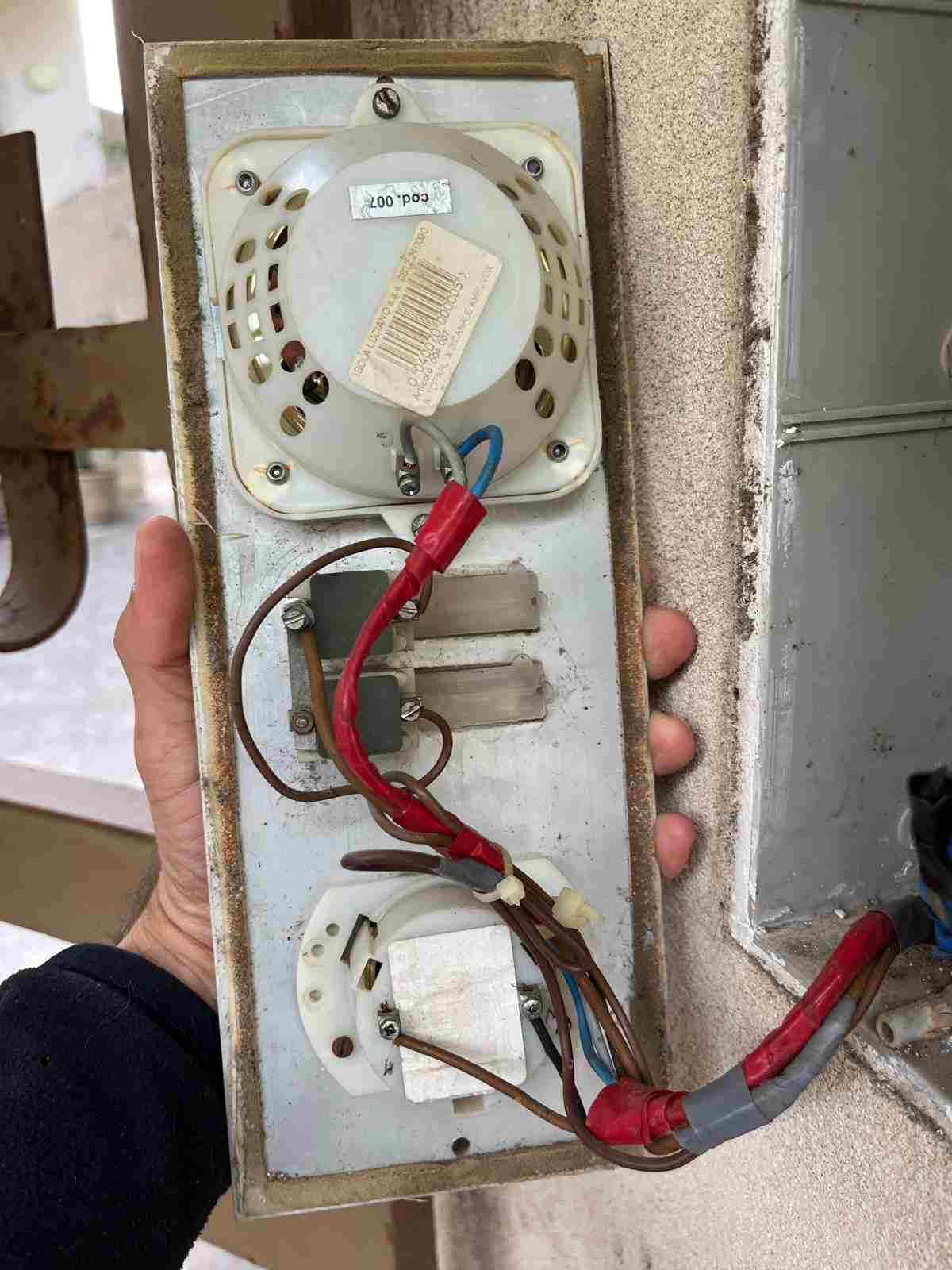

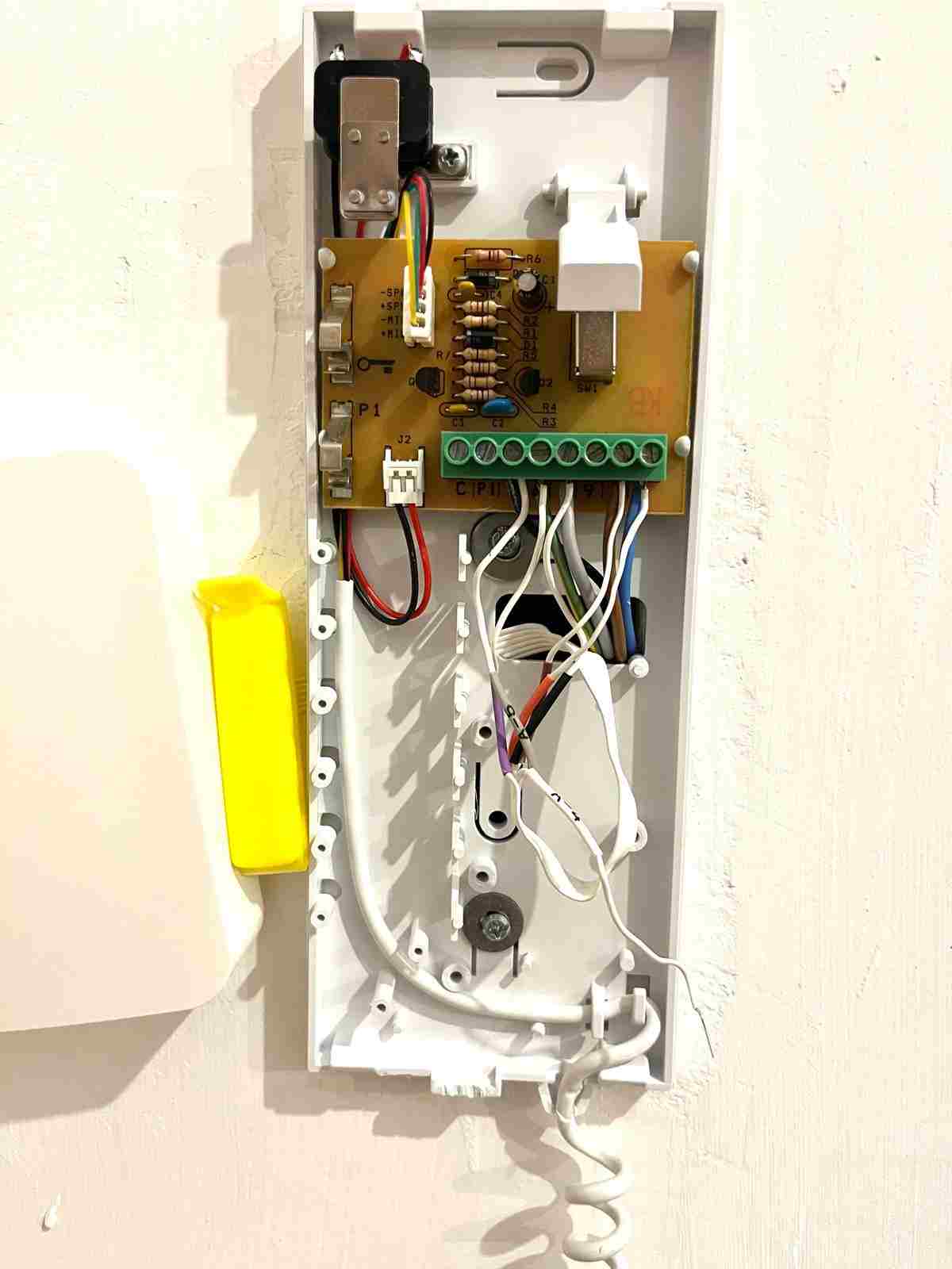

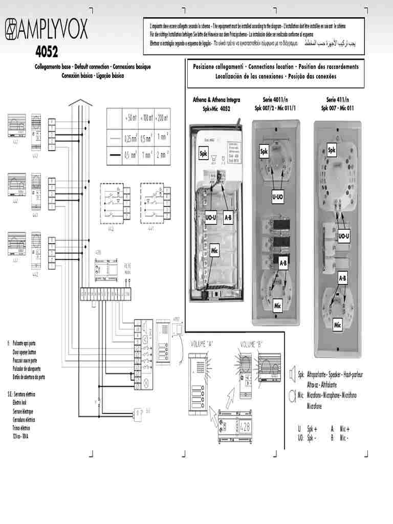

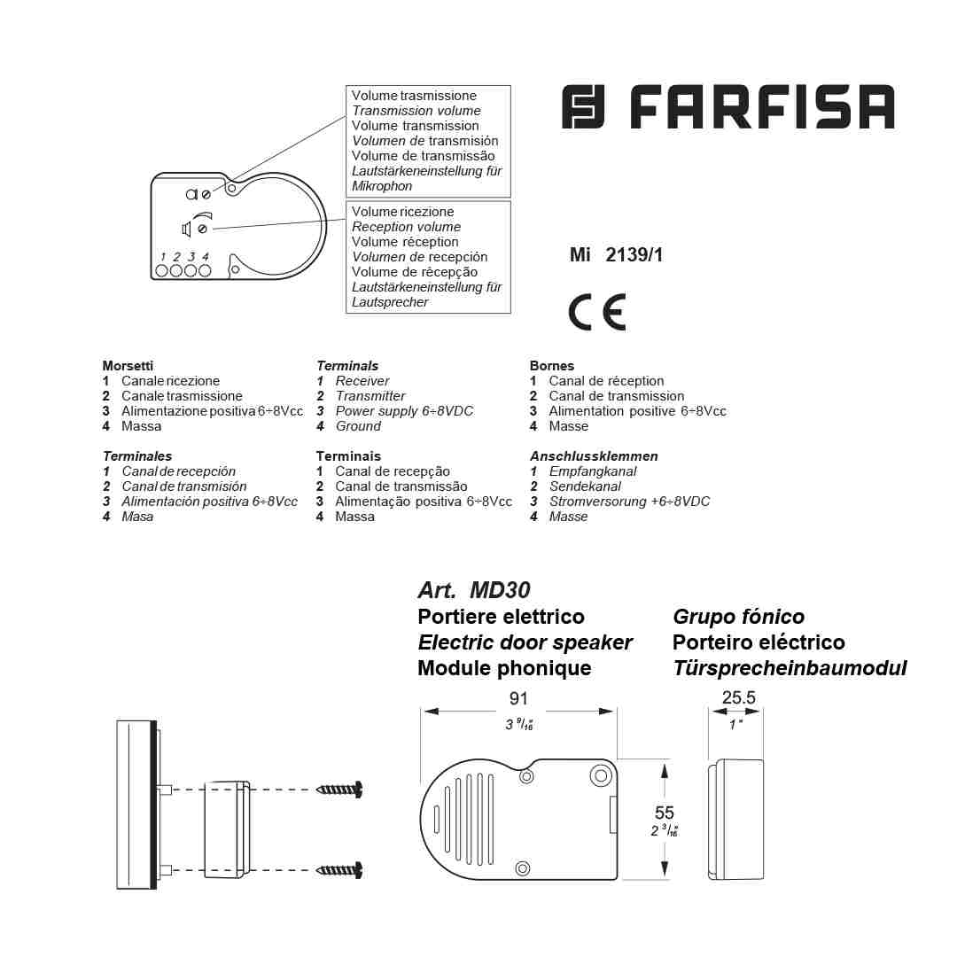

Buongiorno, spero tanto che qualcuno potrà aiutarmi: ho un impianto Amplyvox anni 70 (due piani, altro piano vuoto). Si sente molto male (forte fruscio) sia dal posto interno sia dal posto esterno. Sperando di risolvere il problema vorrei provare a inserire e collegare nel posto esterno il portiere compatto Farfisa MD30 scollegando i precedenti microfono e altoparlante.
> Posto interno (recentemente sostituito con un Farfisa EX320R, non so se prima si sentisse meglio, collegato con Ring funzionante, ma con fruscio) rispetto ai collegamenti previsti
(C, P1, 5, 6, 1, 9, 2, 3), sono collegati 5 fili:
5 = apri cancello
6 = suoneria
1 = microfono
2 = altoparlante
3 = comune (forse alimentazione negativa?)
> Posto esterno Amplyvox (credo modello 411/n), microfono e altoparlante sono collegati con due fili ognuno
altoparlante:
U = Spk+
UO = Spk-
e microfono:
A = Mic+
B = Mic-
non ci sono altri fili, lampadina scollegata.
> Farfisa MD30 prevede 4 collegamenti:
1 = altoparlante
2 = microfono
3 = alimentazione positiva
4 = alimentazione negativa (o massa?)
Qualcuno sa dirmi come collegare l'MD 30 nel posto esterno? 🙏
Molte grazie, cordiali saluti.
Ad occhio ti direi che non è compatibile con l'alimentatore che hai (dovrebbe essere il mod. 428).
Quell'MD30 solitamente si usa come ricambio per il terraneo tersystem (ha suppergiù la stessa forma)
se senti male sia su che giù, magari è proprio a causa dell'alimentatore
7 ore fa, Ggiovanni ha scritto:
Ad occhio ti direi che non è compatibile con l'alimentatore che hai (dovrebbe essere il mod. 428).
Quell'MD30 solitamente si usa come ricambio per il terraneo tersystem (ha suppergiù la stessa forma)
se senti male sia su che giù, magari è proprio a causa dell'alimentatore
Grazie Giovanni, MD30 avevo visto che è compatibile con diversi altri sistemi, speravo fosse compatibile col mio avendo anche il posto interno Farfisa.
Verifico l'alimentatore. Buona giornata
