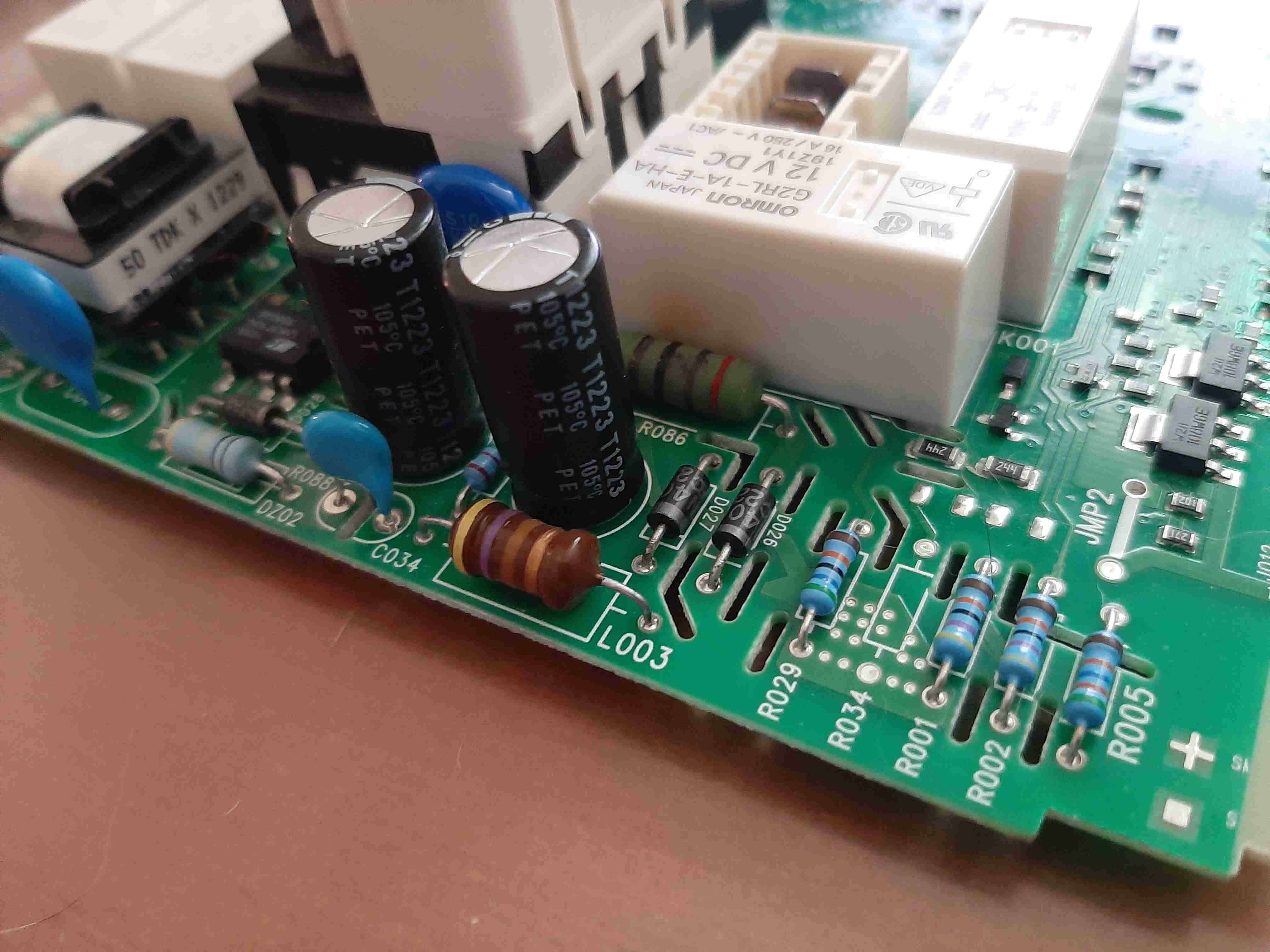

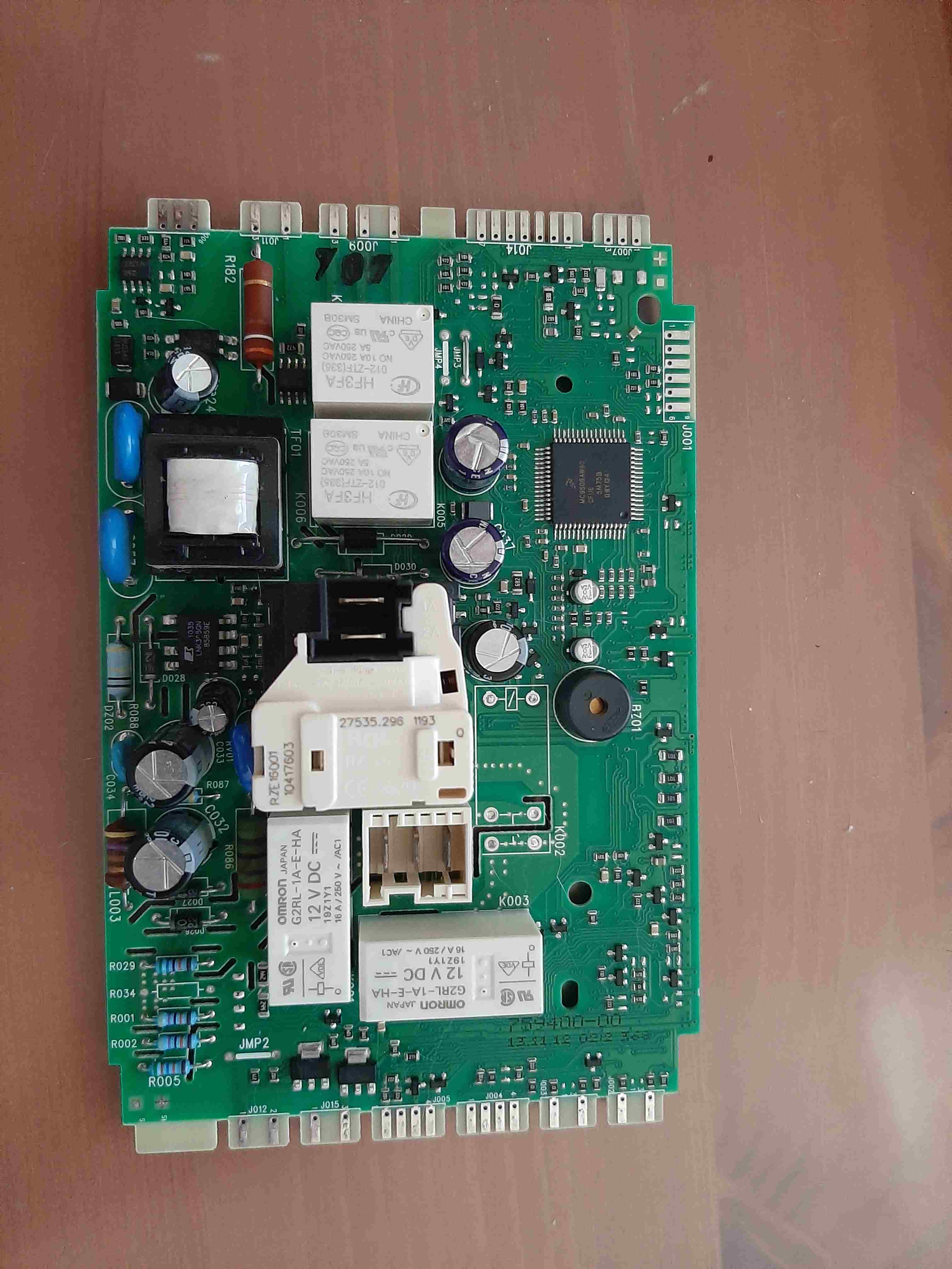

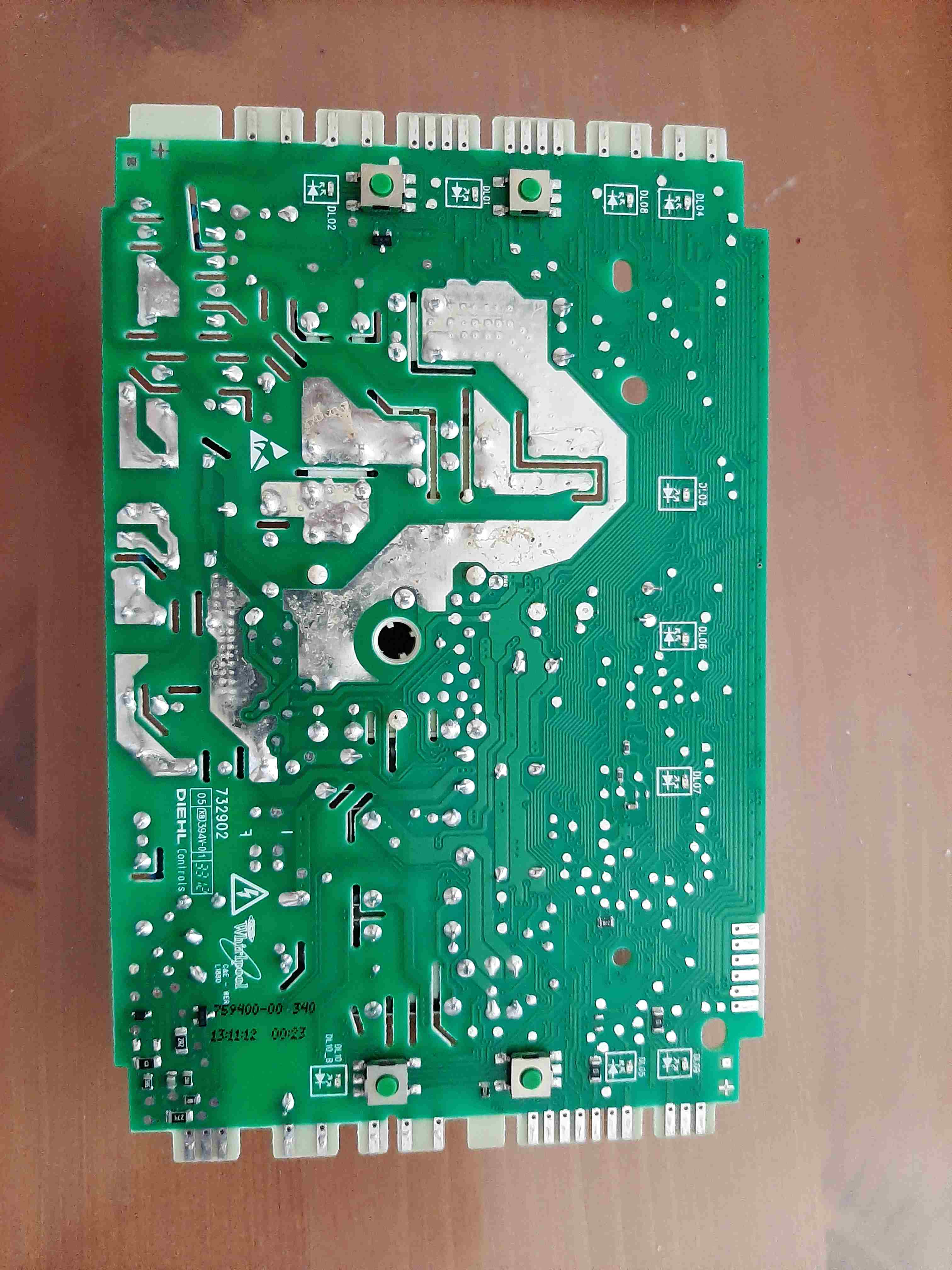

mmaurock Inserito: 29 maggio 2025 Segnala Inserito: 29 maggio 2025 Buongiorno, sono nuovo del Forum, e credo che sarà uno delle pagine che guarderò con molta curiosità in quanto pieno di tantissime cose interessanti. Vedo che altre persone hanno avuto problemi con la scheda in oggetto. Se ho capito bene, questa scheda è comune a Lavatrici ed Asciugatrici, a cui poi viene caricato un firmware specifico. Ma ho solo capito che esistono dei kit con i componenti da sostituire, ma prima vorrei capire se non possa essere un problema del selettore. Comunque, il problema è che la scheda, che riceve correttamente la 230V non si attiva. da tempo, il pomello, quando deve essere riportato in posizione Zero per spegnerla, sembra non andasse più nella posizione di spegnimento, con uno scatto deciso. La utilizza mia madre, quindi non so se la cosa sia peggiorata. Fatto sta che non si accende più. Ho provato a controllare i valori di alcuni componenti, diodi ecc.. che mi sembrano corretti, ma ho seguito una guida per una scheda simile e non proprio questa. Avreste qualche suggerimento più preciso dei controlli da effettuare? A vista, non vedo componenti guasti o danneggiati, se non un effetto "calore" sul relè bianco, che mi sembra ossa essere dovuto al calore della resistenza R086, anche se, per la mia poca esperienza, mi sembra un comportamento strano, in quanto con il multimetro leggo 14,4Mohm se metto il puntale rosso a sinistra, e zero se invento i puntali. Forse un valore falsato dai componenti di contorno? Grazie per chi avrà la possibilità di rispondermi Mauro
Nik-nak Inserita: 30 maggio 2025 Segnala Inserita: 30 maggio 2025 (modificato) R086, mi sembra messa male, che valore di resistenza misuri ai suoi capi, naturalmente impostando il multimetro in modalità ohmetro, e non prova diodi. A vista sembra male, come anche l'integrato LNK30?GN poco distante. Modificato: 30 maggio 2025 da Nik-nak
Stefano Dalmo Inserita: 30 maggio 2025 Segnala Inserita: 30 maggio 2025 Ha visto bene Nic , Sostituisci la resistenza e il cip oscillatore e vedi che si riprende . la resistenza si interrompe per il corto del cip .
mmaurock Inserita: 14 settembre 2025 Autore Segnala Inserita: 14 settembre 2025 Ciao a tutti, grazie delle risposte e scusate se riprendo solo ora, ma nel frattempo ho avuto un trasloco, e immagino possiamo capire cosa comporta 😄 Controllando la resistenza, come suggerito, avevo zero ohm, così l'ho dissaldata e si vede che sembra "scoppiata". Quindi dite che la causa potrebbe essere il LNK30?GN che si vede tra il condensatore ed il trasformatore. Ci sono altri componenti che posso controllare prima di procedere con l'acquisto? Che sito mi consigliate dove comprare i componenti? ho visto che ci sono dei "kit" di riparazione, ma su alcuni siti come eBay, ho paura che il materiale che arriva sia di scarsa qualità. Intanto grazie mille Mauro
michpao Inserita: 14 settembre 2025 Segnala Inserita: 14 settembre 2025 (modificato) 6 ore fa, mmaurock ha scritto: Quindi dite che la causa potrebbe essere il LNK30?GN che si vede tra il condensatore ed il trasformatore Quando quella resistenza salta, é guasto LNK …. Puoi controllare i diodi vicini ed il condensatore da 400V …., ma probabilmente sono solo quei 2 componenti. Attenzione: la resistenza (che fa da fusibile) deve essere sostituita con una a filo da almeno 3W. I kit contengono anche altro (che non serve)! Modificato: 14 settembre 2025 da michpao
mmaurock Inserita: 15 settembre 2025 Autore Segnala Inserita: 15 settembre 2025 Il 14/09/2025 alle 18:36 , michpao ha scritto: Quando quella resistenza salta, é guasto LNK …. Puoi controllare i diodi vicini ed il condensatore da 400V …., ma probabilmente sono solo quei 2 componenti. Attenzione: la resistenza (che fa da fusibile) deve essere sostituita con una a filo da almeno 3W. I kit contengono anche altro (che non serve)! grazie Sapreste dirmi il valore della resistenza R086 ? Dai colori non riesco a risalire, cercando in internet sembra sia una 33Ohm lame-proof Sto ancora cercando un sito affidabile dove comprare lLNK305GN e resistenza. Leggo che spesso ci sono cloni o materiale di scarsa qualità. Grazie Mauro
Lockeid Inserita: 16 settembre 2025 Segnala Inserita: 16 settembre 2025 Salve. La prima banda è rossa. Molto probabilmente è da 20 OHM come spesso accade. Solo Bosch e Candy montano le 100 ohm. Se trovi la 22 OHM va bene lo stesso. Generalmente sono da 2 watt. Devi controllare anche la L003 che di solito rompe all'unisono con il fusibile. Dovrebbe essere posta in serie tra i 2 condensatori da 400V. Io compro solo da venditori ufficiali tipo RS Farnell Mouser ecc. Qualche volta mi capita di fare acquisti dai piccoli negozi ma chiedo sempre la provenienza del materiale ed in caso di risposte incerte lascio perdere. C'è un negoziante in particolare, ormai famossissimo per vendere componenti falsi ed in risposta alla tua domanda scriveranno:" COMPONENTE GENERICO". Saluti
mmaurock Inserita: 21 settembre 2025 Autore Segnala Inserita: 21 settembre 2025 Grazie mille Lockeid, ho ordinato i componenti su Farnell appena mi arriveranno, effettuerò la riparazione ed aggiornerò il post.
mmaurock Inserita: 24 settembre 2025 Autore Segnala Inserita: 24 settembre 2025 Ho sostituito la resistenza, che anche se da 1W è decisamente molto più piccola dell'originale, poi ho sostituito l'integrato.. e tutto ora funziona!!! Grazie mille, siete stati davvero fondamentali in questa riuscita.
