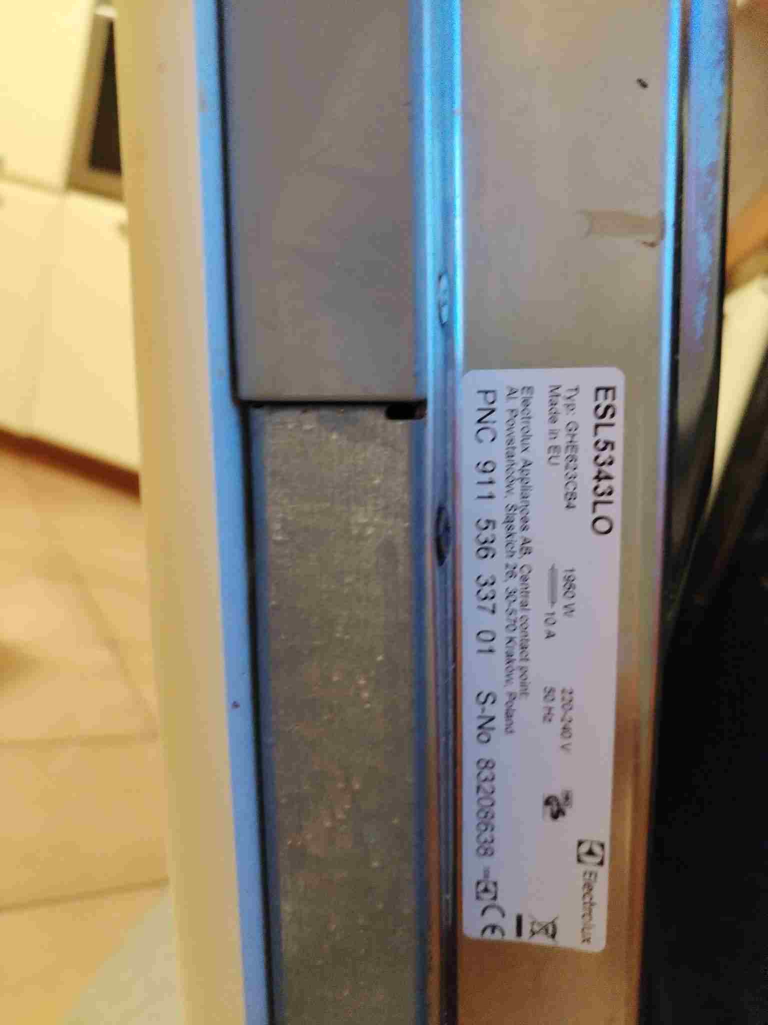

David72 Inserito: 30 maggio 2025 Segnala Inserito: 30 maggio 2025 buongiorno sono a scrivervi per un amico, lui ha una lavastoviglie electrolux esl5343lo che non scalda l 'acqua. ha sostituito la resistenza pensando fosse quella invece no...... che cosa e' successo e come cosa cambiare? grazie in anticipo David
Ciccio 27 Inserita: 30 maggio 2025 Segnala Inserita: 30 maggio 2025 Tachimetrica del motore o un piedino del relè del riscaldamento che ha una saldatura fredda.
Diomede Corso Inserita: 3 giugno 2025 Segnala Inserita: 3 giugno 2025 Il 30/05/2025 alle 11:44 , Ciccio 27 ha scritto: Tachimetrica del motore o un piedino del relè del riscaldamento che ha una saldatura fredda. dire la seconda
michpao Inserita: 3 giugno 2025 Segnala Inserita: 3 giugno 2025 (modificato) Il 30/05/2025 alle 10:47 , David72 ha scritto: sostituito la resistenza pensando fosse quella invece no...... che cosa e' successo e come cosa cambiare? Oppure vanno controllati i fili del cablaggio che passa sotto la porta e spesso con l’aprì e chiudi si tranciano; provare con un multimetro ogni filo che passa sotto la porta (prova continuità dalla resistenza fino al connettore che arriva nella scheda)! Modificato: 3 giugno 2025 da michpao
Diomede Corso Inserita: 5 giugno 2025 Segnala Inserita: 5 giugno 2025 Il 03/06/2025 alle 21:03 , michpao ha scritto: Oppure vanno controllati i fili del cablaggio che passa sotto la porta e spesso con l’aprì e chiudi si tranciano; provare con un multimetro ogni filo che passa sotto la porta (prova continuità dalla resistenza fino al connettore che arriva nella scheda)! la coppia blu di ritorno della sonda ntc anche
