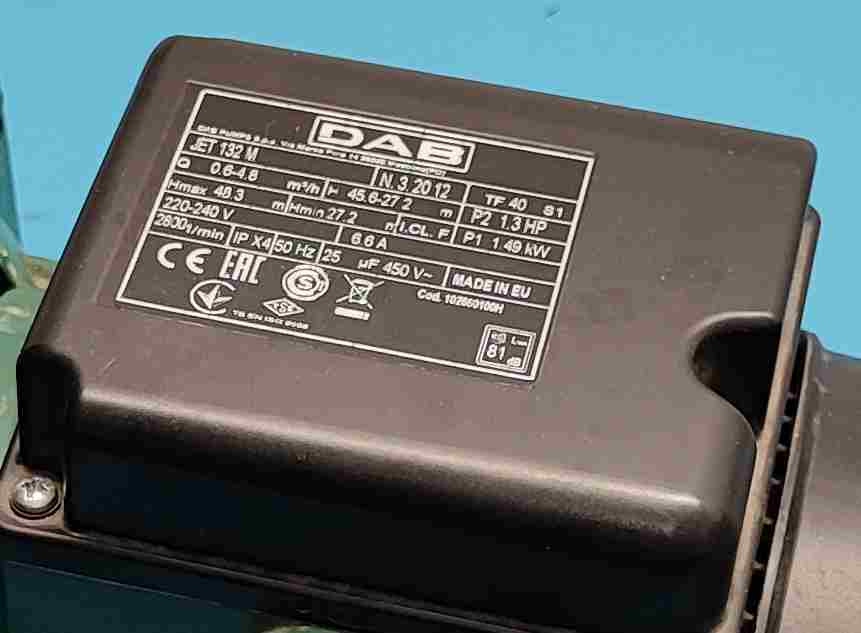

Elettropompa dati tecnici etichetta
Buongiorno a tutti, sono a chiedere un chiarimento riguardo al significato del valore Hmin riportato in etichetta allegata. Hmin 27,2 vorrebbe dire che come minimo la pressione in uscita dovrebbe essere almeno 2,7 bar? Se lavora al di sotto si potrebbe creare cavitazione? E' questo il significato?
Attualmente è collegata ad una idrosfera con pressostato regolato 1,8-3,9 bar. Quello che vorrei capire è se devo alzare il valore di attacco del minimo fino a 2.7 bar per farla lavorare secondo specifiche.
Ciao Mariolav, Hmin dovrebbe essere la prevalenza minima della pompa.
Come hai ben detto la pompa per lavorare entro i parametri dovrebbe alzare l'acqua ad un altezza minima di 27m. Quindi sarebbe meglio alzare la pressione di minima ad almeno 2,7bar.
Non credo ci siano problemi di cavitazione ma la pompa sotto i 2,7bar non lavora al meglio.
