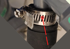

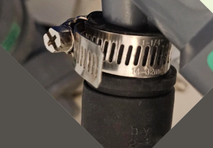

Tubo pompa di lavaggio che salta via da solo! Pazzesco!!!!!!
Salve a tutti
ho una Ignis ADL351 (mi sembra) che inizia a presentare un problema fastidioso: il grosso tubo nero di lavaggio proveniente dalla pompa, diretto verso fondo della lavastoviglie, che pompa acqua calda ad alta pressione alla girante inferiore ha iniziato a staccarsi nonostante la fascetta venga stretta bene:
ovviamente questo accade a metà lavaggio, e si allaga tutto.
Ho provato a stringerla in ogni modo: con la forza, aggiungendo bicomponente epossidico, ma niente. A metà lavaggio, si stacca e succede un casino.
Cosa mi consigliate per non farla piu uscire dalla sede?
Devo "esagerare" con forza bruta sulla fascetta? Ho paura di sbriciolare la sede di plastica del fondo della lavastoviglie se stringo troppo! Come faccio a sapere quando fermarmi?
A qualcuno succede?
Come risolvereste?
Modificato: da cmarino
  • cmarino changed the title to Tubo pompa di lavaggio che salta via da solo! Pazzesco!!!!!!
Quando capita nelle Candy si usa una fascetta che stringe a vite, ma "a cavetto", non "a nastro".
26 minuti fa, Ciccio 27 ha scritto:
Quando capita nelle Candy si usa una fascetta che stringe a vite, ma "a cavetto", non "a nastro".
ciao, ti riferisci a questa?
Se pensi che possa funzionare, la compro subito!
Fascette stringitubo a doppio filo per impieghi gravosi fascette per tubi regolabili per Hardware di
Per disperazione, stavo anche pensando di fare un foro passante col dremel, e infilarci una spina passante di sicurezza (un chiodo lungo, praticamente) ma non vorrei rischiare di danneggiare la gomma di cui è composto il tubo. Oltretutto non mi fido della durata del chiodo (magari inox, se lo trovo) attraversato per anni da acqua bollente e detergente ad alta pressione...
Modificato: da cmarino
Anche a stringere troppo si può sfilare, perché il tubo rigido tende a diventare conico.
Prova  quella fascetta, anche se in Candy usano una con un cavetto solo.
Non farei altri esperimenti.
Stefano Dalmo
Tu stringi e il raccordo si ammoscia con acqua calda .
 Non serve esagerare nello stringere . Stringi comunque su  un tubo di plastica .
al limite se proprio vuoi stringere  , devi inserire un’anima tubolare di inox che vada precisa nel  raccordo .
magari si è deformato assumendo un effetto conico e il tubo in gomma scivola sopra .
non so come è posizionato il raccordo , ma se riesci a creare un tirante alla fascetta , ancorandolo da qualche parte , magari risolvi ,
puoi usare quelle da elettricista a strappo
Diomede Corso
puoi provare a carteggiare la plastica in modo che il manicotto abbia più grip
