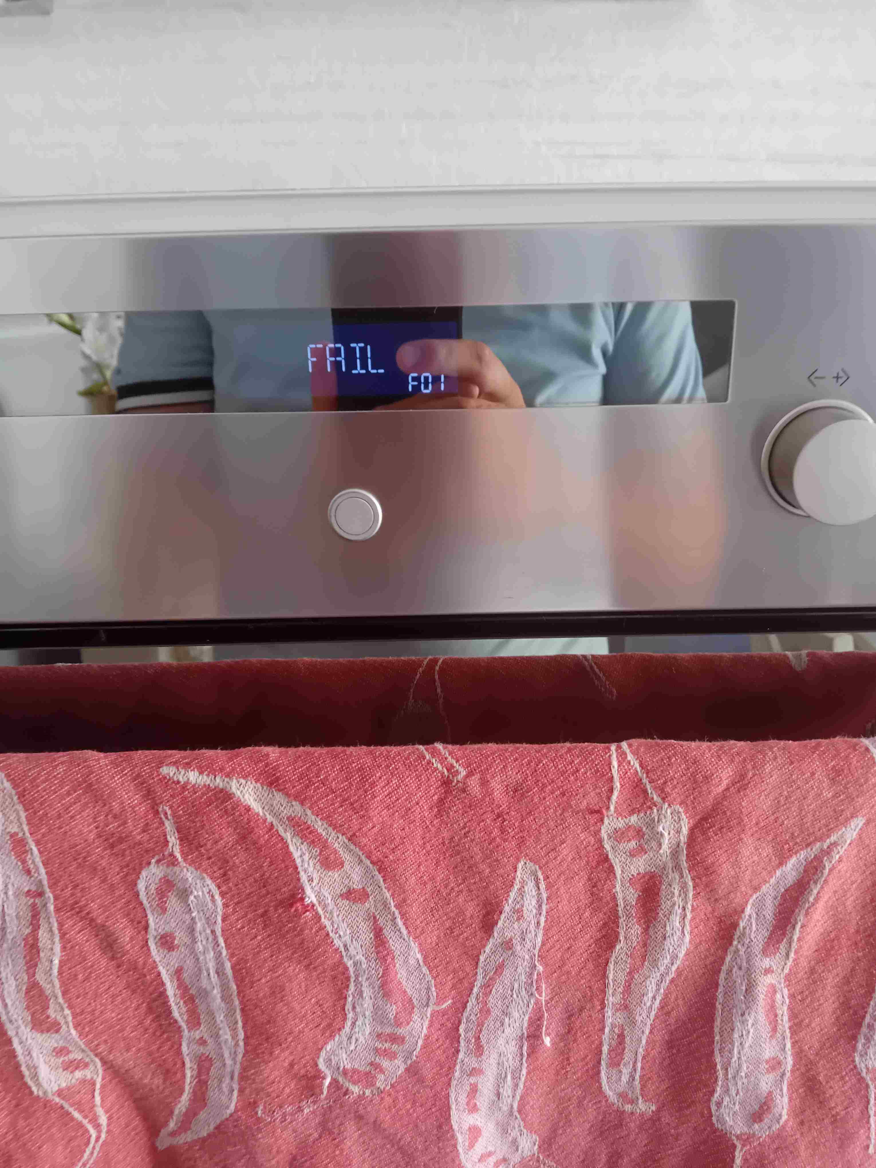

claudio7896 Inserito: 31 maggio 2025 Segnala Inserito: 31 maggio 2025 Whirlpool: Modello AKZ218/IX2 - 858521838002 Come accendo il forno inserisco la spina si sente la ventola di raffreddamento e sul display esce la scritta F1
reka Inserita: 31 maggio 2025 Segnala Inserita: 31 maggio 2025 ha la pulizia pirolitica? se non ricordo male è qualcosa legato a quella e alla chiusura dello sportello
michpao Inserita: 31 maggio 2025 Segnala Inserita: 31 maggio 2025 Sui forni Whirlpool indica un problema alla scheda o alle resistenze. Staccalo dalla rete per qualche decina di secondi, se poi non riparte bisogna controllarlo con un tester ….
claudio7896 Inserita: 31 maggio 2025 Autore Segnala Inserita: 31 maggio 2025 Come attacco la spina dopo 30 secondi da questo errore fail F01
claudio7896 Inserita: 31 maggio 2025 Autore Segnala Inserita: 31 maggio 2025 8 ore fa, reka ha scritto: ha la pulizia pirolitica? se non ricordo male è qualcosa legato a quella e alla chiusura dello sportello No non ha la pirolitica Il problema è che dopo vari secondi dell'inserimento della presa esce fail f01 in contemporanea la ventola di raffreddamento
Livio Orsini Inserita: 1 giugno 2025 Segnala Inserita: 1 giugno 2025 Potrebbe trattarsi del sensore di temperatura guasto
michpao Inserita: 1 giugno 2025 Segnala Inserita: 1 giugno 2025 Il 31/05/2025 alle 08:28 , michpao ha scritto: bisogna controllarlo con un tester …. Errore F1 nei forni Whirlpool è un problema alle resistenze o nella scheda elettronica!
