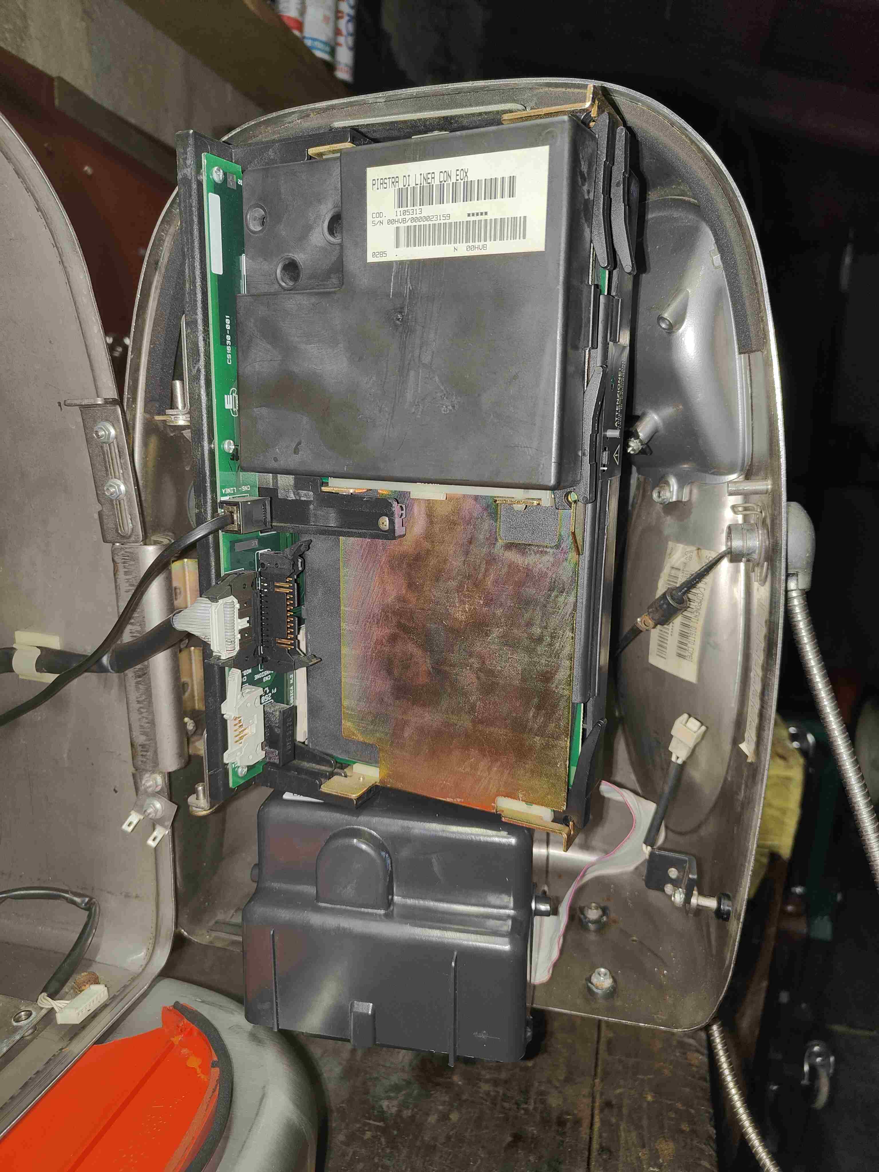

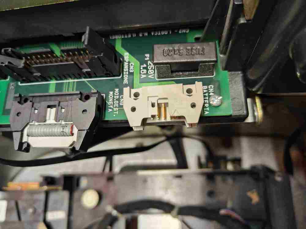

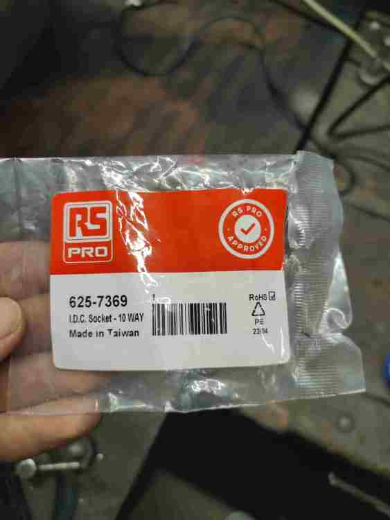

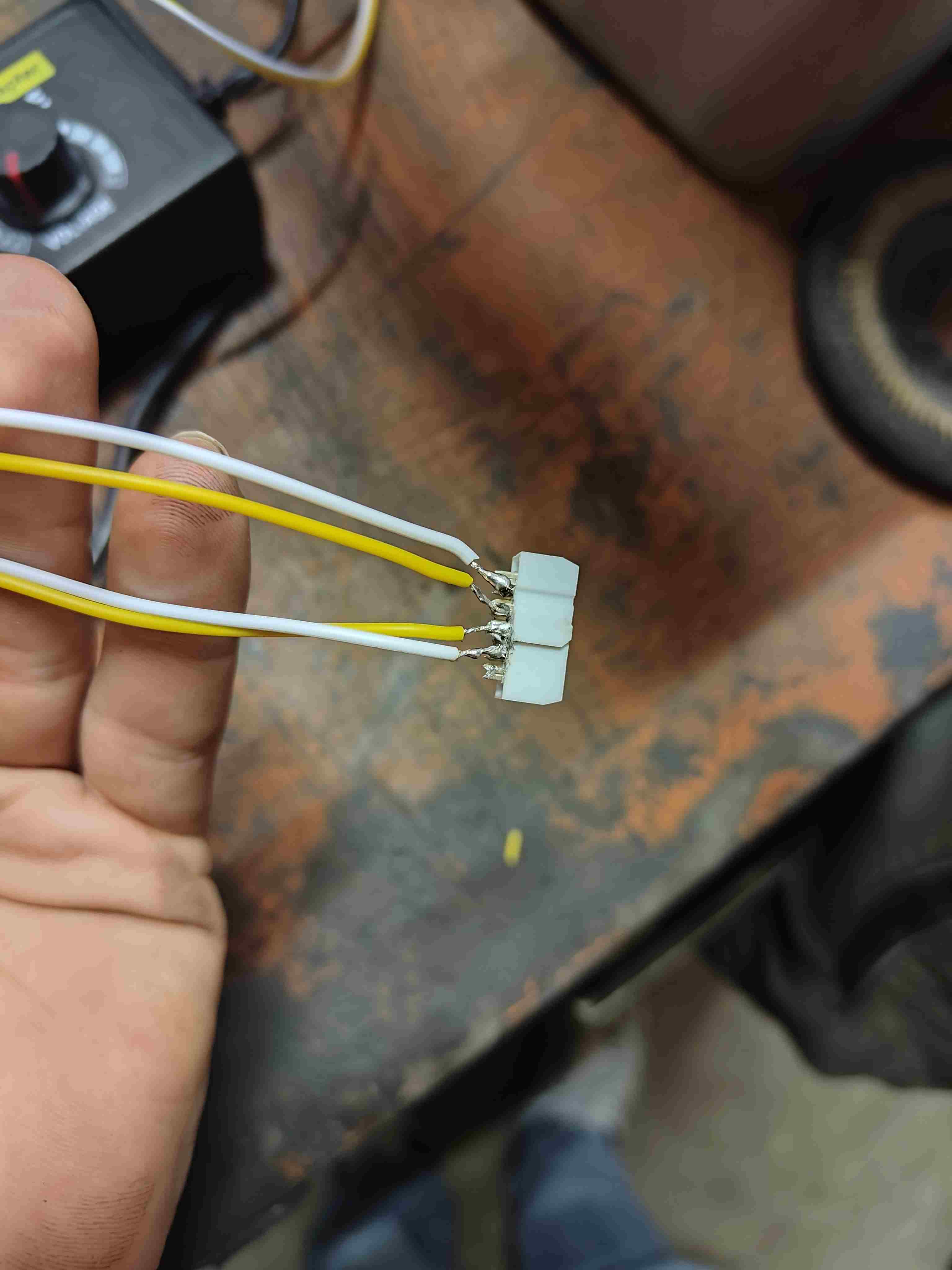

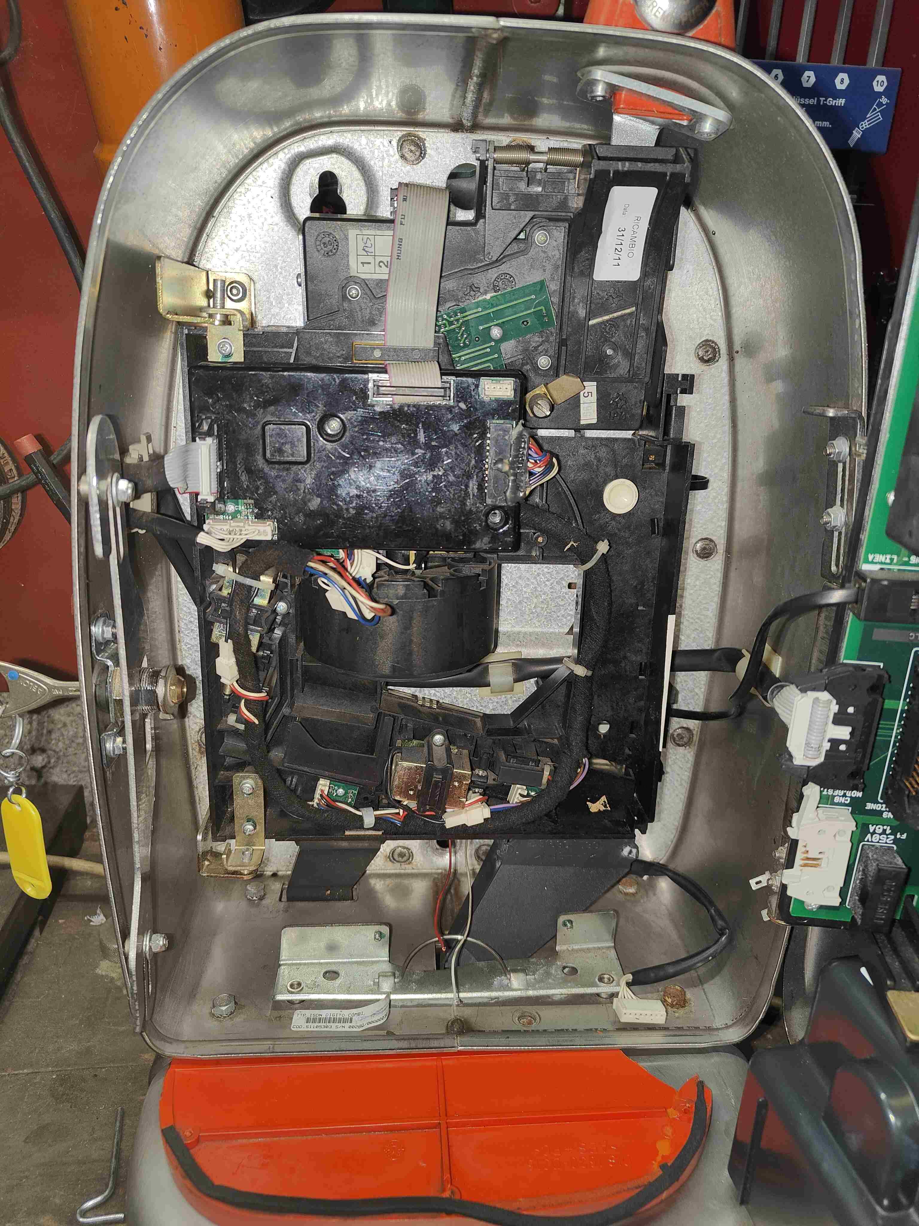

Salve a tutti, ieri sera ho provato ad alimentare la scheda logica del digito, ma senza successo.
Nonostante con un alimentatore da banco sono arrivato a 6V il telefono non ne vuole sapere.
Forse necessita alimentazione da qualche altra parte?
Vi allego delle foto
1 ora fa, diinquente ha scritto:
necessita alimentazione da qualche altra parte?
Tramite la Linea viene telealimentato ad oltre 90 Volt anziché circa 60V delle normali ISDN  .
La Batteria da 6V è collegata così  :
Buona giornata !
Quindi non basta l'alimentazione tramite batteria, dove sarebbe l'altro punto di alimentazione?
Scusa, ma la Trecciola bianco - rossa  tagliata che si vede in basso,
Ed il Cordone nero con il plug,
 vanno entrambi ad una Schedina fissata sulla Carcassa metallica  ?
è lì che entrava la Linea   .
Buona serata !
