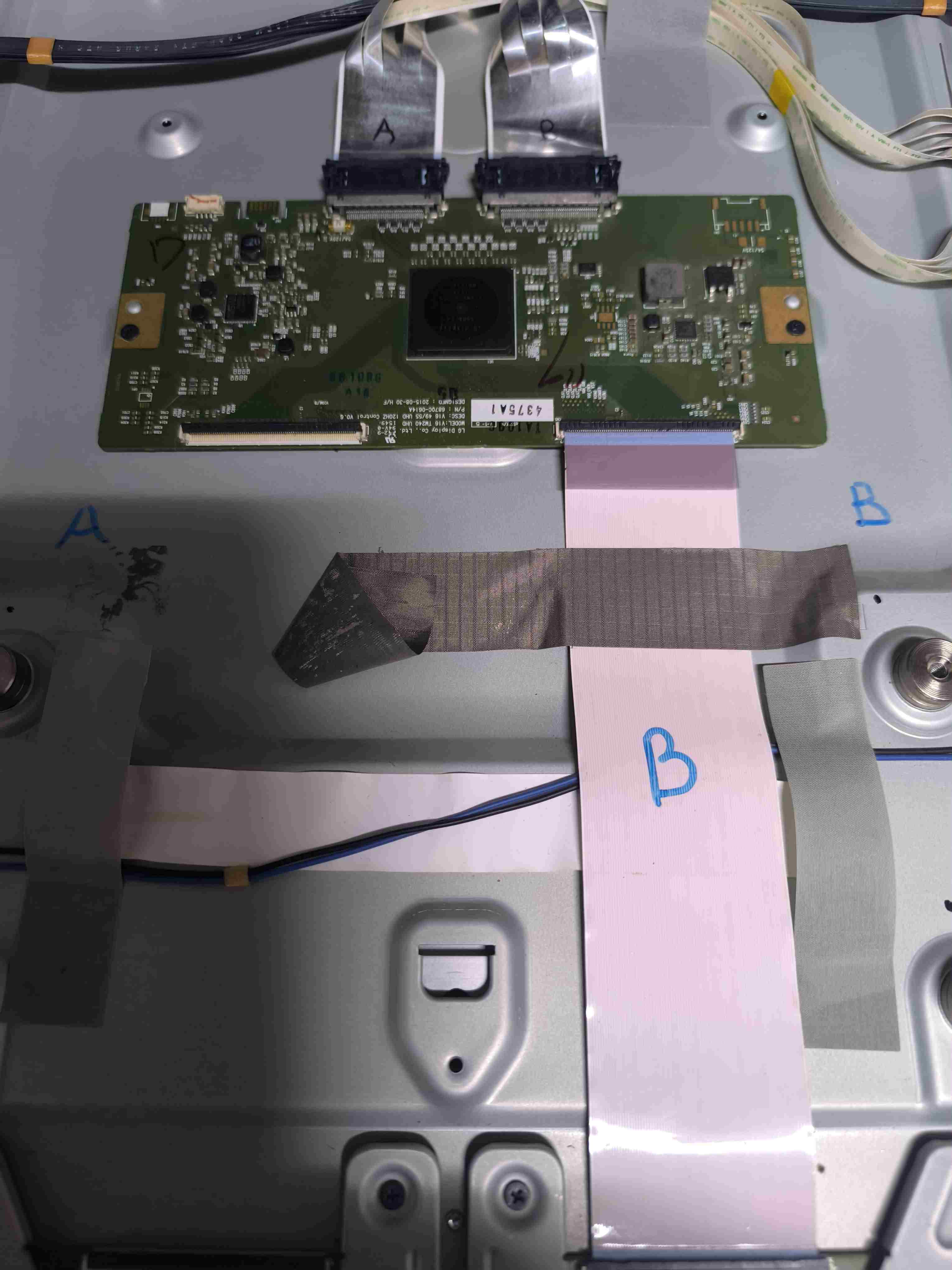

carmelo56 Inserito: 31 maggio 2025 Segnala Inserito: 31 maggio 2025 Ho aperto il tv per riparare l'alimentazione, ma mio nipote in mia assenza giocando ha tagliato con le forbici una flat lvds che dalla t-con V16 TM240UHD al pannello, non riesco a trovare questa flat da nessuna parte, di cui ce scritto sulla flat 105 60v VW 1F/FT" larghezza 4cm lunghezza 17 cm e composta da 80 pin. Ho provato in rete ma non ho trovato niente,ho chiesto anche all'assistenza di zona LG di cui mi hanno risposto che non e' un ricambio che LG mette a in disponibilita' giustificazione che non ci credo. Quaòuno mi puo' aiutare dove trovarla e se disponibile sono pronto a pagarla. Allego foto della ti-con con uno dei due cavi flat rimanenti. Scusatemi la sigla della flat e' 105 60v VW 1F/1F2. Grazie.
Riccardo Ottaviucci Inserita: 31 maggio 2025 Segnala Inserita: 31 maggio 2025 (modificato) Qual'è quella mancante in foto? In genere non le butto mai quando rottamo un TV,devi darmi tempo fino a martedi però Modificato: 31 maggio 2025 da Riccardo Ottaviucci
Riccardo Ottaviucci Inserita: 31 maggio 2025 Segnala Inserita: 31 maggio 2025 nell'intervallo della partita sono tornato in laboratorio ma non ho trovato nulla di simile,però ho trovato questo https://it.aliexpress.com/item/1005006982777648.html?spm=a2g0o.detail.pcDetailTopMoreOtherSeller.12.69673b0aHJdm11&gps-id=pcDetailTopMoreOtherSeller&scm=1007.40196.439370.0&scm_id=1007.40196.439370.0&scm-url=1007.40196.439370.0&pvid=4e7f9d16-8155-4a37-9cc1-70a306a426e8&_t=gps-id:pcDetailTopMoreOtherSeller,scm-url:1007.40196.439370.0,pvid:4e7f9d16-8155-4a37-9cc1-70a306a426e8,tpp_buckets:668%232846%238116%232002&pdp_ext_f={"order"%3A"28"%2C"eval"%3A"1"%2C"sceneId"%3A"30050"}&pdp_npi=4%40dis!EUR!1.10!1.10!!!8.78!8.78!%402103867617487245178246058e6db9!12000038936905788!rec!IT!127403487!XZ&utparam-url=scene%3ApcDetailTopMoreOtherSeller|query_from%3A
carmelo56 Inserita: 1 giugno 2025 Autore Segnala Inserita: 1 giugno 2025 Ti ringrazio per la tua disponibilita' nella foto il cavo mancante Nella foto il cavo mancante e' quello a sinistra denominatto "A" che purtroppo e' a pezzi, comunque controllero' il link che mi hai inviato e ti faro' sapere.Grazie ancora.
carmelo56 Inserita: 2 giugno 2025 Autore Segnala Inserita: 2 giugno 2025 Ciao Riccardo, ho controllato quel link che mi hai mandato, ma purtroppo il tipo che cerco della lunghezza da 17 cm non e' disponibile, ce qualcosa che si puo' adattare ma e' da 20cm ed inoltre non presenta le stesse caratteristiche di materiale di quello che cerco io. Mi dispiace mettere da parte il tv per un cavo.
carlovittorio Inserita: 3 giugno 2025 Segnala Inserita: 3 giugno 2025 Il 31/05/2025 alle 15:39 , carmelo56 ha scritto: ma mio nipote in mia assenza giocando ha tagliato con le forbici una flat lvds che dalla t- Le hai detto BRAVO?
Riccardo Ottaviucci Inserita: 3 giugno 2025 Segnala Inserita: 3 giugno 2025 la lunghezza non sarebbe un problema (leggera ansa o piegatura),il passo devi verificare,dovrebbe essere da 0,5mm. Per il materiale devi fare buon viso a cattivo gioco se vuoi recuperare il tv
carmelo56 Inserita: 8 giugno 2025 Autore Segnala Inserita: 8 giugno 2025 Grazie del suggerimento,l'originale dall'altro lato dei piedini hanno una linghera di rinforzo in modo tale che incastri perfettamente. Comunque li ho trovati usati in rete dell stesso tv che aveva il pannello rotto. Riccardo ti ringrazio ancora per la tua partecipazione e disponibilita'.
carmelo56 Inserita: 8 giugno 2025 Autore Segnala Inserita: 8 giugno 2025 Commento poco piacevole e' stato invece il commento di "carlovittorio"; di cui le vorrei far notare che il forum serve per scambiare suggerimenti, idee e soprattutto aiuto tra colleghi,quindi lo pregherei di evitare suggerimenti inutili.
Riccardo Ottaviucci Inserita: 8 giugno 2025 Segnala Inserita: 8 giugno 2025 Dai Carmè,quella di Carlovittorio era solo una battuta 🤣
