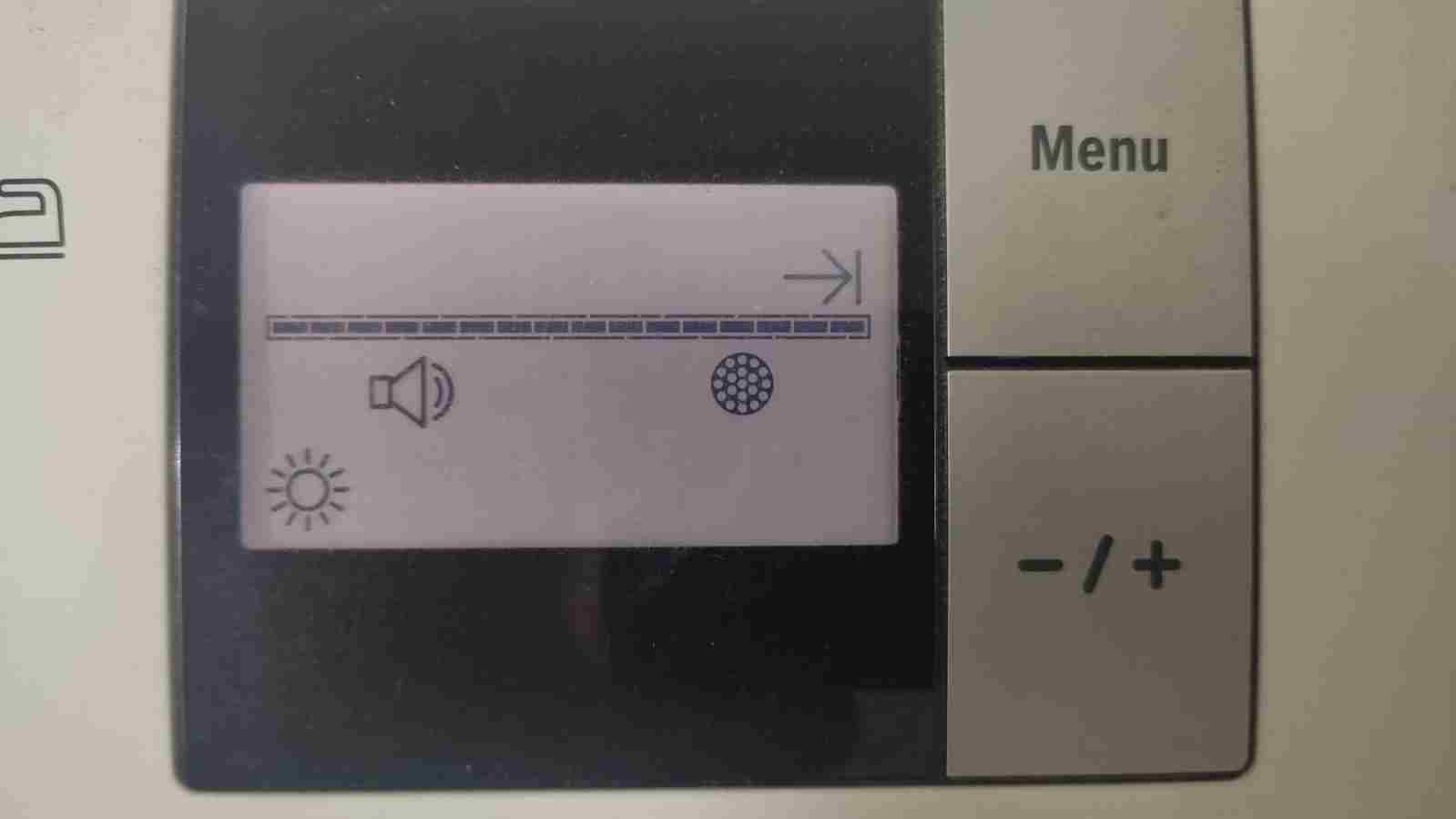

asciugatrice bosch simboli ed errori WTW86562IT/06
salve a tutti
ho questa asciugatrice con problemi un po strani , durante il ciclo si blocca con errore che indica il filtro lanuggine intasato ,anche se era pulito , qualche volta mi dava anche il simbolo del contenitore acqua pieno (e invece era vuoto)
e quando metto il ciclo a tempo dopo un po sul display lampeggia una scritta e non capisco cos è
ho smontato completamente l'asciugatrice per pulire il condensatore ed evaporatore (non troppo sporchi) ma comunque avendo quasi 14 anni ho voluto provare
pompa acqua e sensore galleggiante erano un po sporchi dai residui di polvere e li ho puliti e lubrificate le parti in movimento (boccole in rame)
ora l'ho rimontata e il primo ciclo non mi ha dato problemi e il secondo l'ho avviato da poco
secondo voi l'errore lanuggine da cosa deriva? che sensori ci sono che lo fanno accendere? perche non ho trovato sensori in zona del filtro
WhatsApp Image 2025-05-31 at 18.40.49.jpeg
