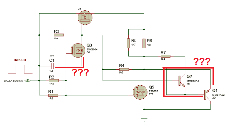

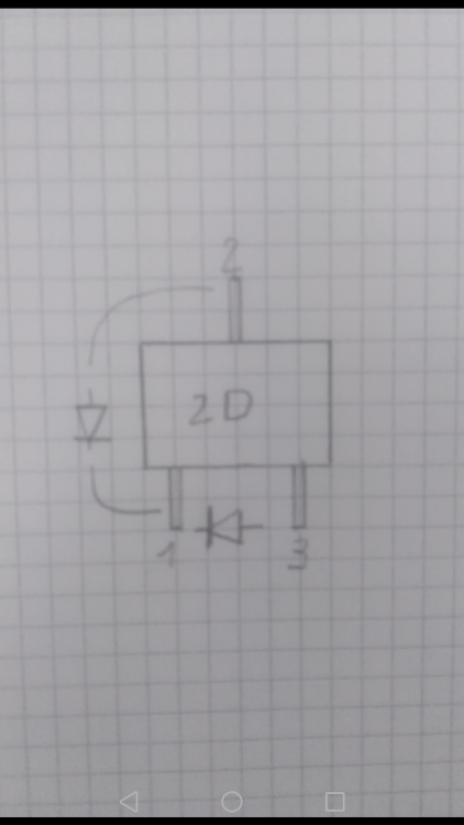

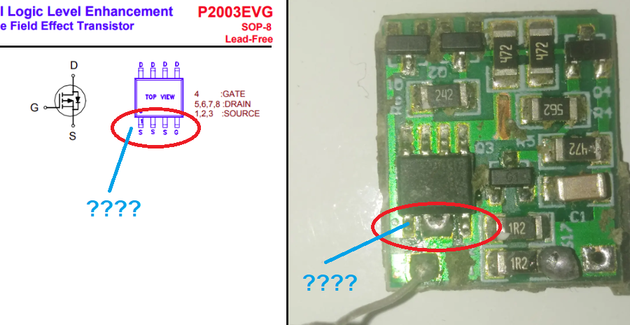

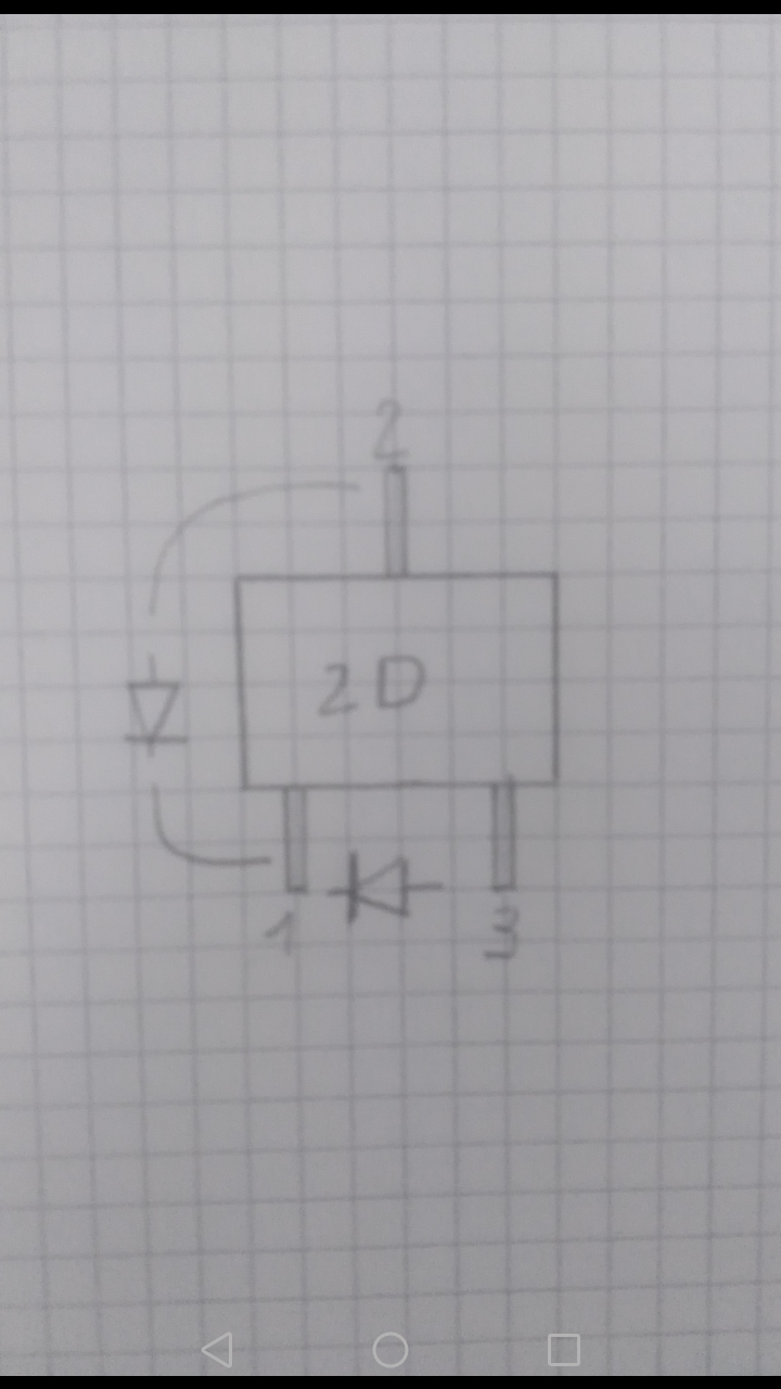

Principio di funzionamento del modulo di accensione elettronica SIG3
Il filo che sporge era collegato a massa, mentre su 1R2 dove c'è lo stagno era saldato il faston. Se posso fare delle misure che servano a capire come funziona ditemi pure.
Purtroppo da quelle sigle sul chip io non ho trovato nulla.
  • Risposte 96
  • Created
  • Ultima risposta
Top Posters In This Topic
  • Leone2285
    55
  • GiRock
    29
  • NovellinoXX
    8
  • Livio Orsini
    4
Top Posters In This Topic
Posted Images
Per quel poco che si vede, l'IC assomiglia ad un P2003E P-Channel Logic Level Enhancement Mode Field Effect Transistor...
Per il resto c'è ampia scelta:😀
G1
KST5551  NPN Amplifier Transistor
2SK3664  MOS FIELD EFFECT TRANSISTOR
MMBT5551 NPN General Purpose Transistor
BFS20    NPN SILICON PLANAR VHF TRANSISTOR
1D
KST42    NPN HIGH VOLTAGE TRANSISTOR
MBTA42    NPN SILICON EPITAXIAL TRANSISTOR
MMBTA42 NPN High Voltage Amplifier
2SC4083 NPN High-Frequency Amplifier Transistor
SXTA42  NPN Silicon High Voltage Transistors
2D
KST92   PNP High Voltage Transistor
MMBTA92 PNP High Voltage Amplifier
2 ore fa, GiRock ha scritto:
Per quel poco che si vede, l'IC assomiglia ad un P2003E P-Channel Logic Level Enhancement Mode Field Effect Transistor...
Ciao GiRock, grazie tante.
A questo punto se volessimo spiegare la modalità di funzionamento di questo circuito confermeresti quanto detto prima (ladro di Joule) o si avvicina di più a ciò che ha detto NovellinoXX (trigger di Schmitt) oppure pensi che funzioni diversamente?
Saluti.
Modificato: da Leone2285
Allora,
ho tirato giù lo schema seguendo le piste e cercando di indovinare i componenti, non so se è proprio corretto, alcuni punti sono scollegati e non si vedono bene le connessioni (se vuoi puoi verificarlo anche tu e postare eventuali errori)...
Ora viene il bello della questione ovvero, non si capisce bene il suo funzionamento, sembra più un sincronizzatore che un'accensione elettronica nel vero senso della parola, mi sarei aspettato un circuito totalmente differente, comunque se lo vendono, vuol dire che funziona...
Ho provato a mettere dei transistor dove segnato come G1 ma non cambia assolutamente niente, inoltre i 2SK3664 hanno il doppio Zener di protezione sul GATE, anche con l'IC 12003E sia a canale N che P il comportamento resta pressoché invariato, manca anche il valore di C1 che ho stimato in 1uF...
Vediamo se qualcuno esperto di accensioni ne trae qualche conclusione sensata, Io per ora sono bloccato in cerca di idee...🙄
Grazie Grock, il condensatore si era tolto durante lo smontaggio e lo avevo misurato. È da 2microF. Per quel che riguarda i collegamenti appena li controllo ti faccio sapere.
NovellinoXX
Io trovo qualcosa di anomalo: sul PCB, il pin 1 appare separato da 2 e 3;
potrebbe essere un chip simile al P2003EVG ma con la disposizione dei pin diversa?
Modificato: da NovellinoXX
6 ore fa, GiRock ha scritto:
Allora,
ho tirato giù lo schema seguendo le piste e cercando di indovinare i componenti, non so se è proprio corretto, alcuni punti sono scollegati e non si vedono bene le connessioni (se vuoi puoi verificarlo anche tu e postare eventuali errori)...
D'acchito mi sembra che il tuo schema sia corretto. Le interruzioni sono provocate dalla resina che è rimasta attaccata. Ho provato a toglierla e fatto nuova foto. Ecco il link:https://drive.google.com/file/d/1WAUYMhC1zTe6ODW7yq1TNdTrhmTcaeyH/view?usp=drivesdk
Per precisare vorrei dire che il modulo che ho preso non è il SIG3 che mi dovevano dare.
È siglato BF11 ma promette di fare le stesse cose.
NovellinoXX
La nuova foto conferma quanto sospettavo nel post precedente
8 ore fa, GiRock ha scritto:
non si capisce bene il suo funzionamento
SE inverti Drain e Gate del P2003EV  sul circuito teorico che hai estratto
qualche logica di funzionamento plausibile  sembra vedersi.
In altre parole ridisegna il circuito con la piedinatura seguente.
Modificato: da NovellinoXX
19 ore fa, NovellinoXX ha scritto:
SE inverti Drain e Gate del P2003EV  sul circuito teorico che hai estratto
qualche logica di funzionamento plausibile  sembra vedersi.
Niente da fare @NovellinoXX, facendo così la situazione è peggiorata!!!
Però ho fatto dei passi avanti simulando il circuito con un trasformatore elevatore,ecco cosa ho ottenuto:
Le tensioni sono state determinate dal rapporto spire e dall'induttanza degli avvolgimenti, non ho per ora sottomano dati corretti se non il valore resistivo degli avvolgimenti, quindi la simulazione è solamente dimostrativa...
Mi è anche venuto in mente che ci sono MOSFET anche a 4 pin dove il substrato viene portato all'esterno principalmente per 2 motivi:
1) Favorisce la dissipazione del componente
2) Viene usato per bloccare/sbloccare il canale
Purtroppo nella libreria non trovo nessun MOSFET P a 4 pin, poi vedo se ne esistono in rete, quindi per ora siamo ancora una volta fermi...
Ho ritentato una ricerca online mirata a questo tipo di MOSFET, ma non si trova niente se non in altri package...
NovellinoXX
C'è sicuramente qualcosa da rivedere:
Q1 : base ed  emettitore in corto circuito????.
Q3 : source su un condensatore?
Il 4/8/2025 alle 19:45 , NovellinoXX ha scritto:
C'è sicuramente qualcosa da rivedere:
Q1 : base ed  emettitore in corto circuito????.
Q3 : source su un condensatore?
Quì hai ragione, non mi ero accorto del collegamento errato di Q1, per quanto concerne Q3 è invece corretto per quanto riesco a vedere sulle 2 fotografie...
Ecco lo schema rivisto:
Comunque finché non troviamo il componente corretto marcato 12003E, non riusciremo mai a fare una diagnosi degna del nome...
Ragazzi, mi si è accesa la lampadina!!! 💡
ho trovato un componente simile contenente 12009V (in realtà la sigla è lughissima) con lo stesso identico package...
Si tratta di un MOSFET DUAL GATE per Automotive, ora sto tentando di costruire il Modello per la simulazione, appena pronto, spero di estrapolarne un'analisi più dettagliata...
Ciao GiRock, nel frattempo io ho contattato mezza Cina chiedendo se avessero un chip marchiato con quella sigla. Per ora chi mi ha risposto mi ha detto di no. In caso di novità vi faccio sapere.
Primo modello di DUAL GATE MOSFET realizzato, ora bisogna analizzare bene il comportamento del circuito...
NUOVO SCHEMA (DGM):
Questo è il grafico con il circuito acquisito da fotografia utilizzando il Modello di MOSFET DUAL GATE:
Questo invece è il grafico ottenuto sempre con lo stesso schema collegando il SOURCE di Q3 a GND:
Ho il sospetto che manchi qualche collegamento sulla PCB, d'altronde tu dovresti testare i componenti e dirci di che tipo sono oltre a confrontare lo schema con la schedina, in fondo basta un tester...
14 minuti fa, GiRock ha scritto:
Ho il sospetto che manchi qualche collegamento sulla PCB, d'altronde tu dovresti testare i componenti e dirci di che tipo sono oltre a confrontare lo schema con la schedina, in fondo basta un tester...
Non so se sono all'altezza della tua richiesta. Se mi guidi su cosa dovrei testare ci provo. Gli strumenti li ho sono io il problema. Fammi sapere.
Comincia a controllare se la continuità tra i componenti è corretta come da schema partendo dal contatto di input, quando la pista si interrompe, cambi punto di misura e verifichi altre connessioni...
Per esempio non si vede bene dov'è collegato l'emettitore di Q1 o se c'è connessione tra la B di Q1 e la E di Q2...
Dopo dobbiamo capire se i componenti utilizzati sono corretti ovvero, se G1 sono dei MOSFETs, se Q1 è un PNP e Q2 un NPN, questo solo dopo aver verificato le connessioni...
Se cerchi in rete, ci sono tantissimi tutorial su come misurare sia i Transistor che i MOSFET, con questo caldo non farmi ripetere nozioni che di certo non mancano su internet, basta fare una semplice ricerca...
Dunque,
le connessioni che non si riescono a vedere con certezza matematica sono quelle segnate con le frecce, mentre quelle verdi sono le note...
Non è che ci sono piste anche dall'altro lato della PCB???
Scusami se ti ho fatto attendere. Ecco lo schema:
Secondo il tuo disegno mandi l' EMETTITORE di Q2 sul GATE/DRAIN di Q4/Q3 e la BASE di Q2 sul DRAIN di Q4 senza nessuna resistenza???
Verifica meglio e senza fretta, la parte che non torna è in alto, Q1, Q2 e Q4, il resto sembra coincidere con quanto fatto finora...
Modificato: da GiRock
L'emettitore di Q2 va su S di Q4. B di Q2 va su D di Q4. Variando la posizione dei puntali in altre combinazioni trovo una resistenza. Tra E di Q2 e G di Q4 trovo 4,7kohm.
Q1 è siglato 2D e Q2 è siglato 1D. Non vorrei che hanno piedinatura diversa da quella che hai segnato.
Continuo a non comprendere questi collegamenti, sembrano messi un po a casaccio, comunque ho ri-controllato i datasheet dei componenti ed i pin sono corretti...
Questo è lo schema come lo hai descritto:
Sei in grado di verificare se i transistor sono di tipo NPN o PNP e se un MOSFET è di tipo N O P???
Guardati un tutorial su come capire il tipo di semiconduttore utilizzando un tester e posta il risultato, almeno ci togliamo l'ultimo dubbio rimasto ovvero, se i componenti scelti sono giusti...
Ciao GiRock, è possibile fare queste misure senza dissaldare?
Ricontrollero tutti i collegamenti pur avendolo fatto già diverse volte.
Dissaldato due componenti: il 2D  che è il Q1 ed il G1 che è il Q4 nel disegno.
Sia il 2D che il G1 presenta due giunzioni. Forse sono dei doppi diodi?
Allego la foto:
Unica differenza è che nel G1 i diodi sono uscenti dal PIN 1.
COME TESTARE UN TRANSISTOR
Dunque, ho ampliato la ricerca ed ho rivisto dei componenti...
Al momento non c'è nulla che coincida con quelli montati sulla scheda, gli unici sono quelli qui sotto ma contengono un solo diodo su due dei 3 pin...
2D
MMBD914PT Diode
Z02W2.7V  Zener 2.7V
Tra l'altro ho trovato che un Transistor era definito come MOSFET, quindi sempre verificare i datasheet prima di dare info errate...
GiRock sono riuscito a fare le misure con un testerino multifunzione. Per il 2D mi dà che è un Bjt PNP mentre per il G1 mi dà che è un Bjt NPN.
Modificato: da Leone2285
