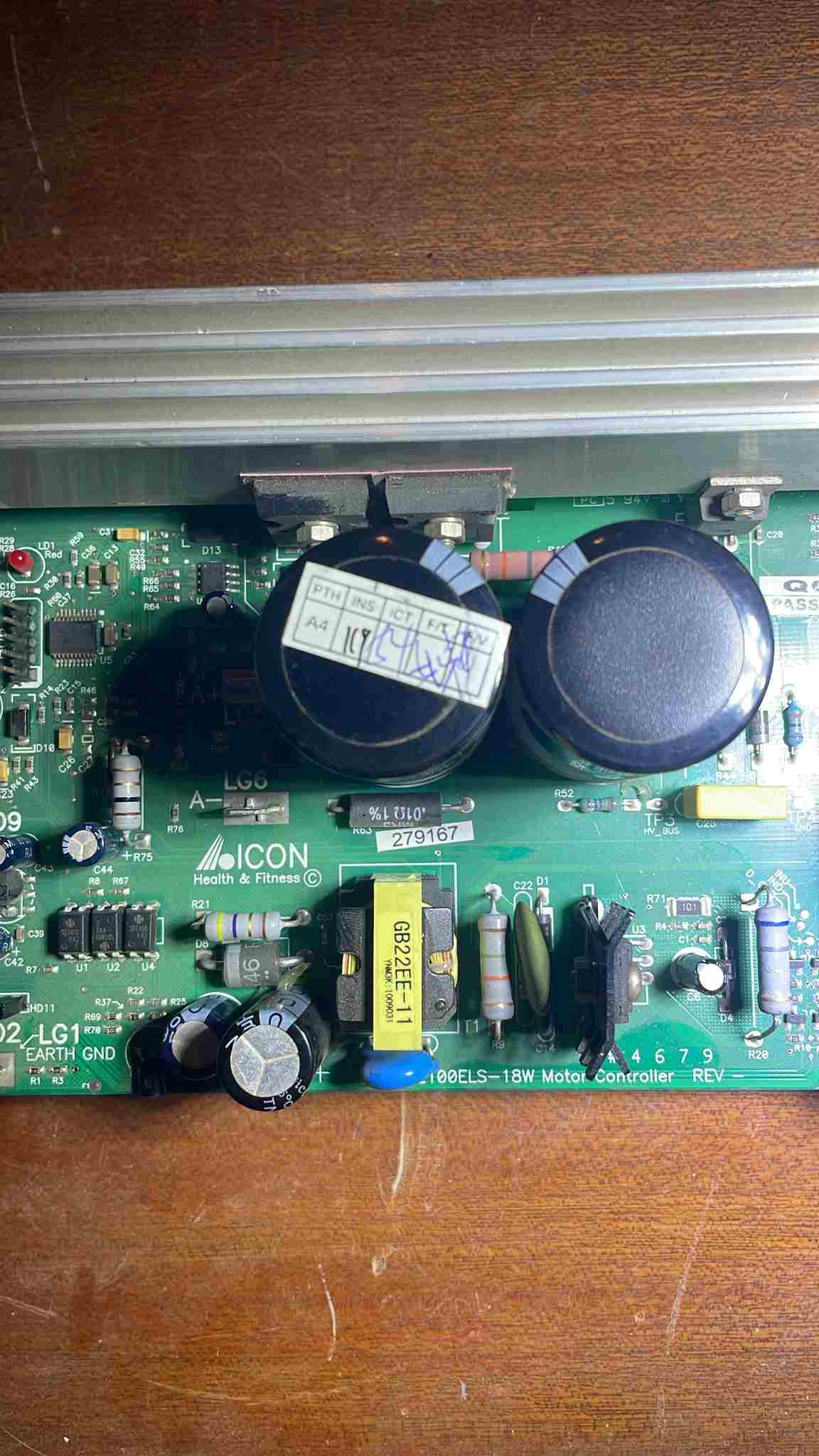

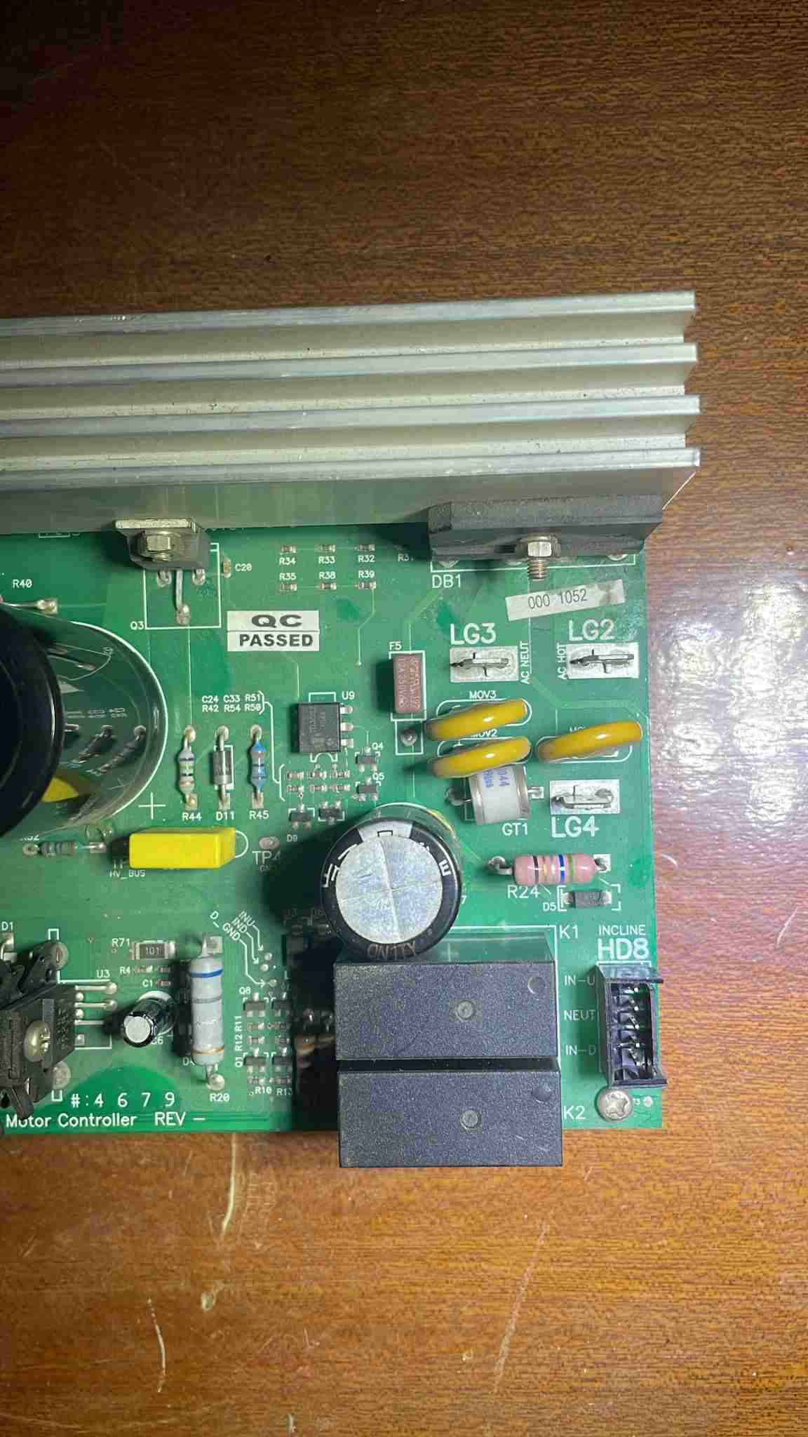

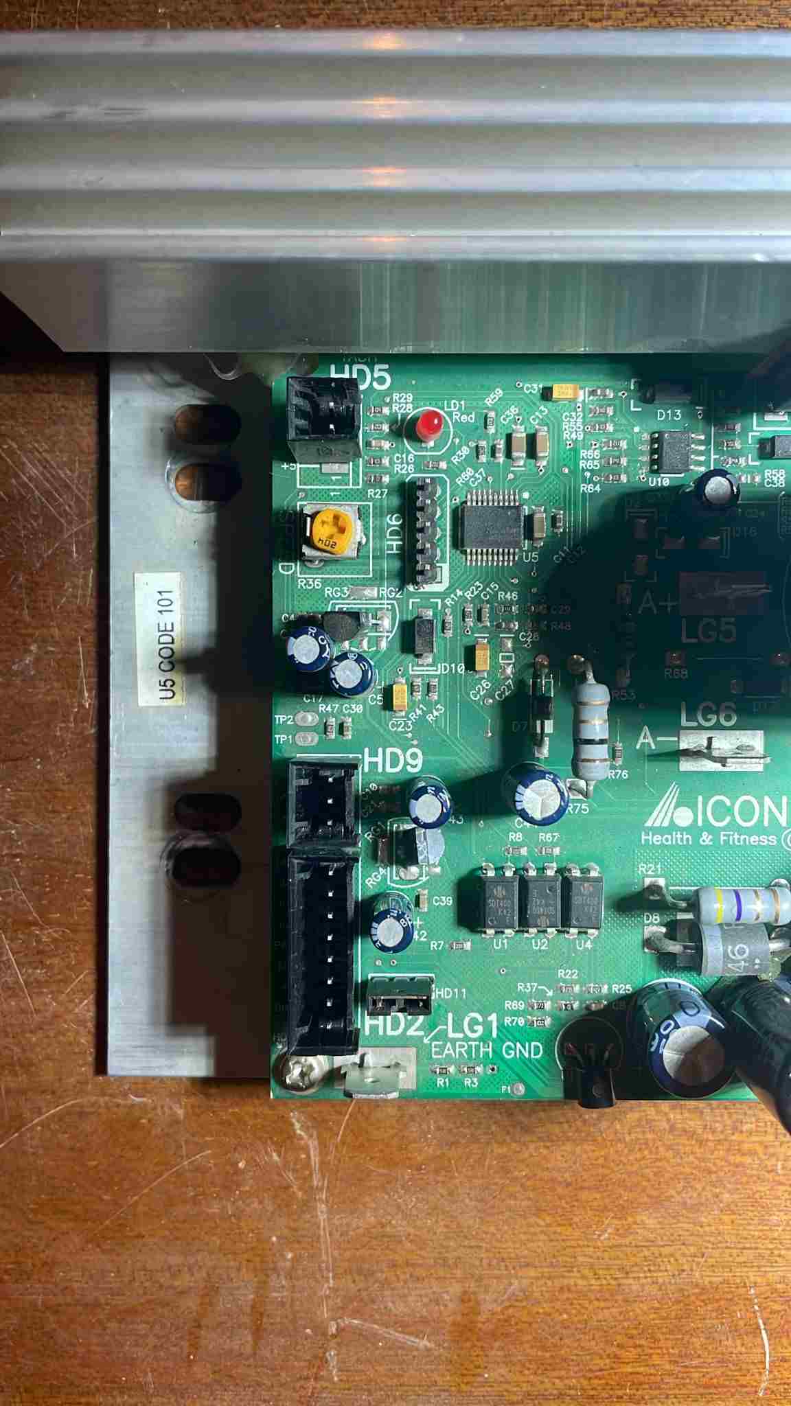

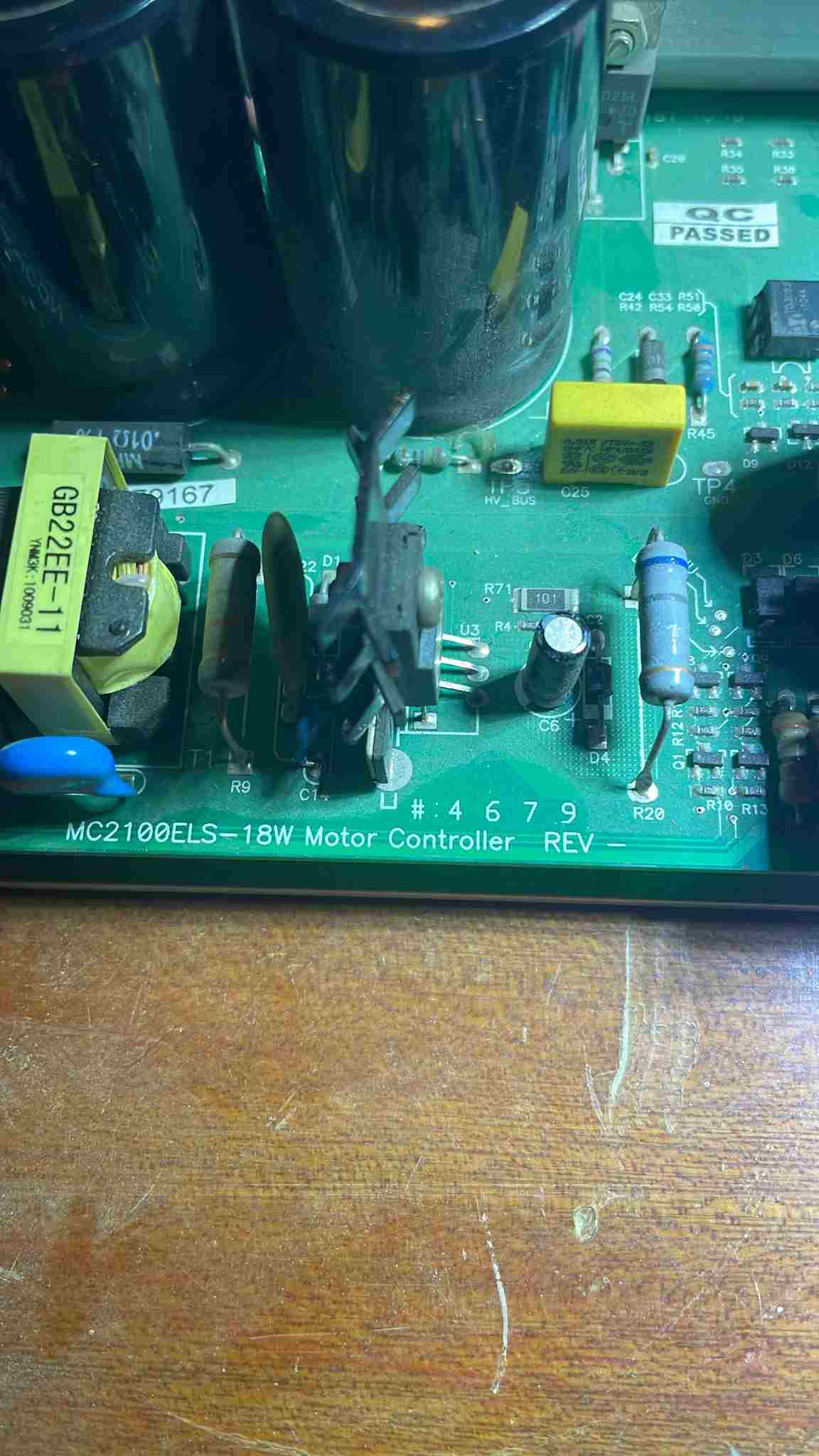

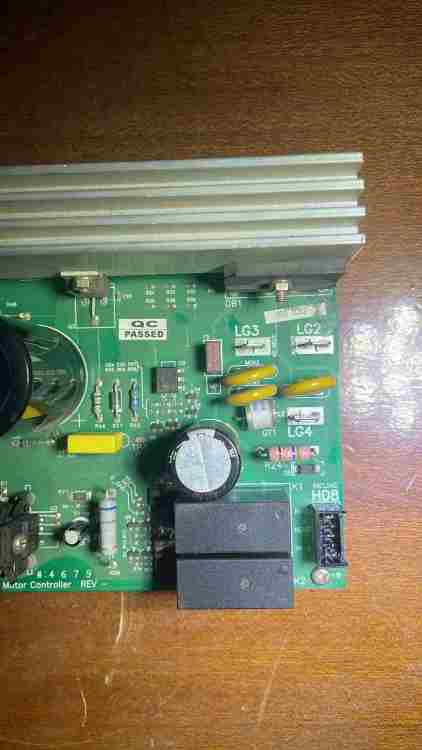

Tapis Roulant Scheda MC2100 ELS
Buonasera a tutti , sto cerca di riparare la scheda in oggetto ma sono ad un punto morto. Non riesco a trovare uno schema della stessa per poter approfondire la ricerca. Appena collego la rete elettrica sembra tutto immobile non ci sono componenti bruciati ho danneggiati. Tutta la parte di alimentazione secondaria non funziona. Il diodo led rosso non si accende mai. Allego qualche foto della scheda in questione. Qualcuno può aiutarmi se esiste uno schema ho ne ha già riparata qualcuna?
Grazie mille
MC2100 ELS1.jpg
Livio Orsini
Queste schede sono tutte simili.
Se fai una ricerca nella sezione elettronica trovi numerose discussioni che trattano questo problema; leggile che potranno sicuramente ispirarti per la tua riparazione.
Solitamente si parte a controllare le tensioni dall'ingresso della linea di alimentazione da rete. Dovresti avere una tensione cc di valore elevato >300Vcc; questa serve per alimentare il chopper che pilota il motore.
Poi dovresti avere un piccolo trasformatore che riduca la tensione per alimentare i circuiti di controllo.
