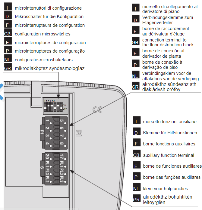

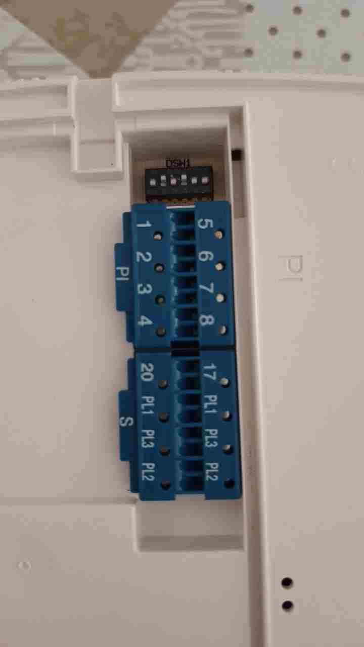

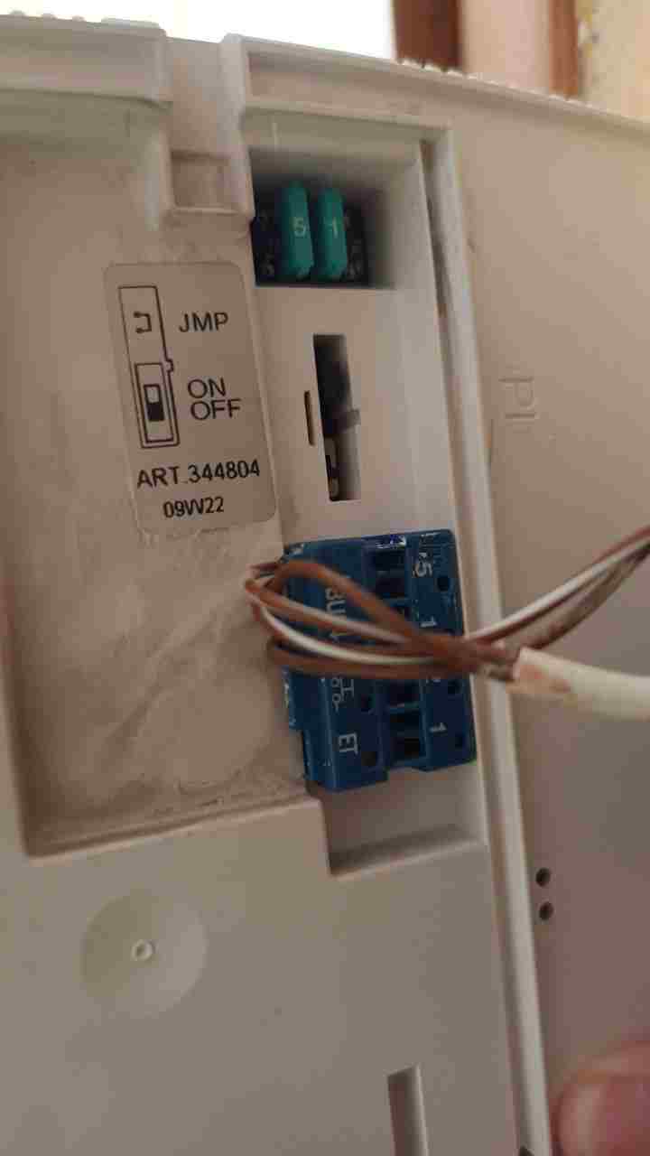

maxsmooth Inserito: 2 giugno 2025 Segnala Inserito: 2 giugno 2025 Buongionro a tutti. Devo sostituire il mio videocitofono bticino 344804 con uno nuovo. L'impianto è condominiale. Ho acquistato il nuovo videocitofono avente lo stesso identico codice, ma gli attacchi sul retro risultano differenti. C'è modo di poterlo usare comunque? Vi allego due foto, la prima è del videocitofono guasto dove si vedono due fili che si agganciano alla dicitura "bus", e la seconda foto è del nuovo che pur avendo identico codice ha due agganci differenti.
GiRock Inserita: 2 giugno 2025 Segnala Inserita: 2 giugno 2025 (modificato) Il tuo nuovo modello (a parte che è fuori catalogo) è un 334804 anche se della serie SWING... In pratica è adatto quando si utilizza un "Derivatore di piano a 2 fili"... Puoi provare a collegarlo come nel tuo sui morsetti 1-2 per vedere se succede qualcosa Modificato: 2 giugno 2025 da Maurizio Colombi Unificata la formattazione del testo.
maxsmooth Inserita: 3 giugno 2025 Autore Segnala Inserita: 3 giugno 2025 (modificato) Non va... sarà per i microinterruttori di configurazione? Non saprei come metterli P.s. so che è fuori produzione, ma un amico che vende materiale elettrico ce l'aveva in magazzino invenduto, me l'ha dato e se funziona glielo pago, però non sa come installarlo Modificato: 3 giugno 2025 da maxsmooth
Maurizio Colombi Inserita: 3 giugno 2025 Segnala Inserita: 3 giugno 2025 Non funzionerà mai! Portalo indietro e fatti dare un monitor del Sistema2Fili, peccato che siano tutti senza cornetta.
maxsmooth Inserita: 3 giugno 2025 Autore Segnala Inserita: 3 giugno 2025 49 minuti fa, Maurizio Colombi ha scritto: Non funzionerà mai! Portalo indietro e fatti dare un monitor del Sistema2Fili, peccato che siano tutti senza cornetta. Non mi ero accorto che nel modello c'è un 3 al posto di un 4, si lo riporto indietro. Grazie.
GiRock Inserita: 3 giugno 2025 Segnala Inserita: 3 giugno 2025 (modificato) Non si trova il manuale di configurazione dell'apparecchio in questione, comunque ho visto dei collegamenti simili dove si usano i micro-switch al posto dei configuratori... Si può tentare un ultima prova prima di buttare la spugna dato che il tipo di Video-Citofono è compatibile con il sistema a 2 fili ed è impostato per essere collegato anche a gruppi di 4 tramite derivatore di piano o anche diretto su BUS: Portare tutti gli switch su OFF 1) Collegare i cavi ai morsetti 1-2 2) Mettere i micro-switch 1-2 su ON Rimane solamente il dubbio come impostare il terminatore ed il MASTER, ma questo lo puoi sapere tu avendolo tra le mani... P.S. Ho letto che probabilmente ci vorrebbe un alimentatore che separa il BUS PI con il BUS TK, ma le notizie sono frammentarie e spiegate sommariamente tramite schemini. Provaci, come detto in precedenza, al limite non funzionerà! Modificato: 3 giugno 2025 da Maurizio Colombi Unificata la formattazione del testo.
Maurizio Colombi Inserita: 3 giugno 2025 Segnala Inserita: 3 giugno 2025 17 minuti fa, GiRock ha scritto: Provaci, come detto in precedenza, al limite non funzionerà! Ma perchè tentare simili accrocchi, perdendo tempo, quando è molto più semplice sostituire l'apparecchio guasto con un nuovo apparecchio con il codice che inizia con 334 e che sarà sicuramente e semplicemente identico e compatibile.
GiRock Inserita: 3 giugno 2025 Segnala Inserita: 3 giugno 2025 Anche se fuori produzione, era venduto come videocitofono da interno con sistema a 2 fili, quindi fatta quest'ultima prova ci togliamo il pensiero prima di dichiarare l'incompatibilità...
Maurizio Colombi Inserita: 3 giugno 2025 Segnala Inserita: 3 giugno 2025 5 minuti fa, GiRock ha scritto: era venduto come videocitofono da interno con sistema a 2 fili, Il 344, ma non il 334 che è palesemente digitale.
svertus Inserita: 12 novembre 2025 Segnala Inserita: 12 novembre 2025 Il 03/06/2025 alle 20:13 , Maurizio Colombi ha scritto: Non funzionerà mai! Portalo indietro e fatti dare un monitor del Sistema2Fili, peccato che siano tutti senza cornetta. Hai qualche sigla da consigliarmi ? Grazie
