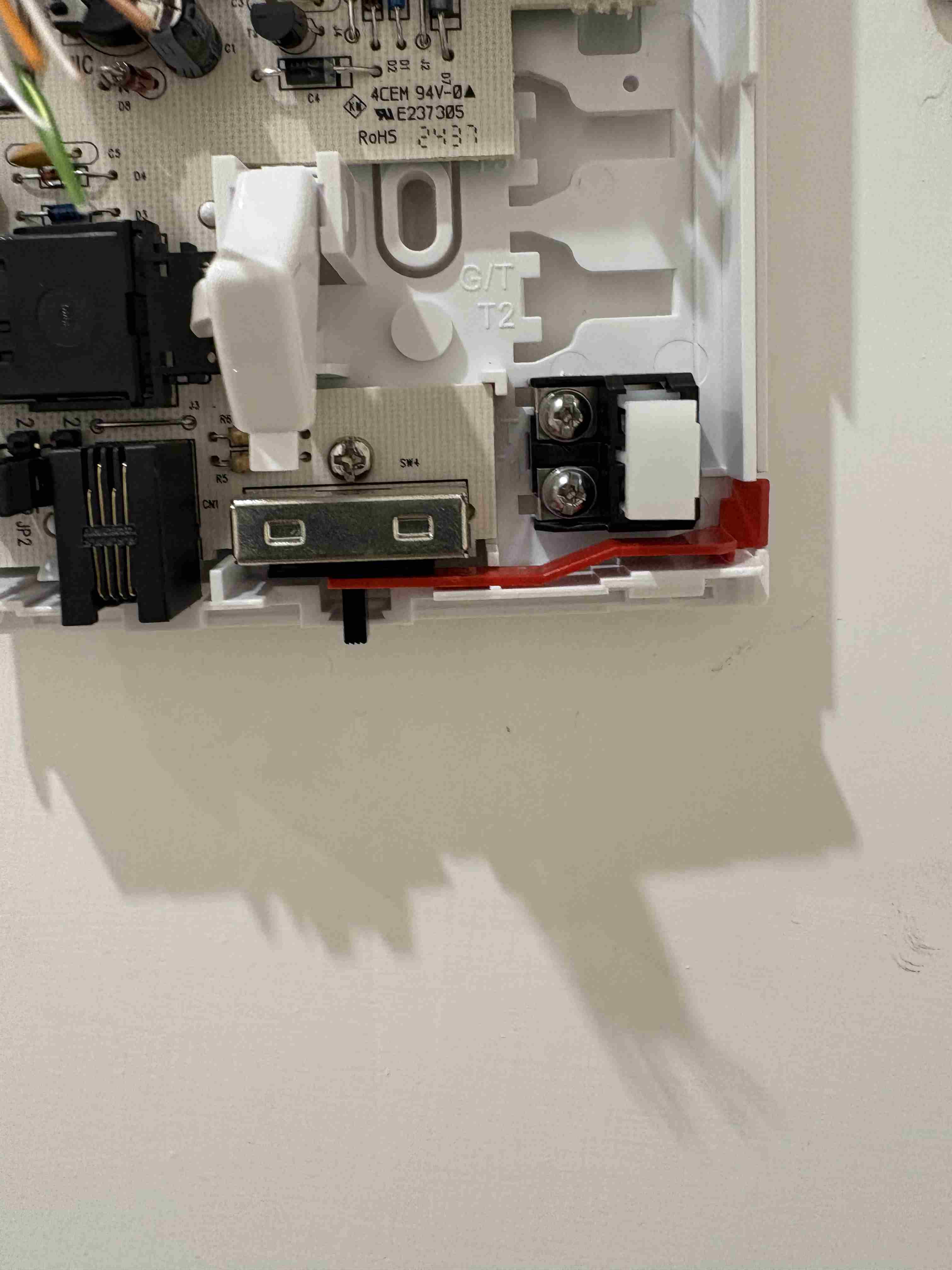

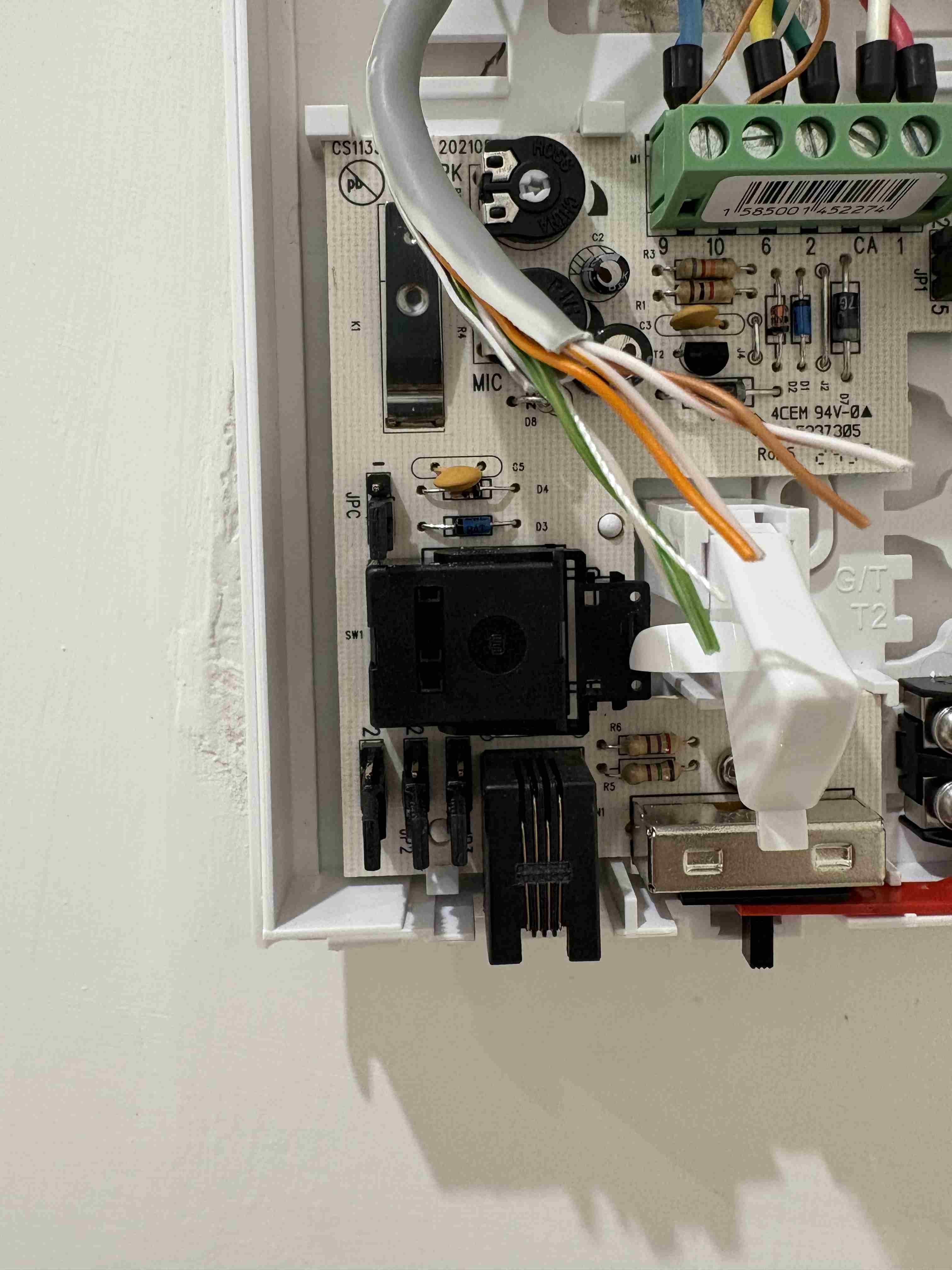

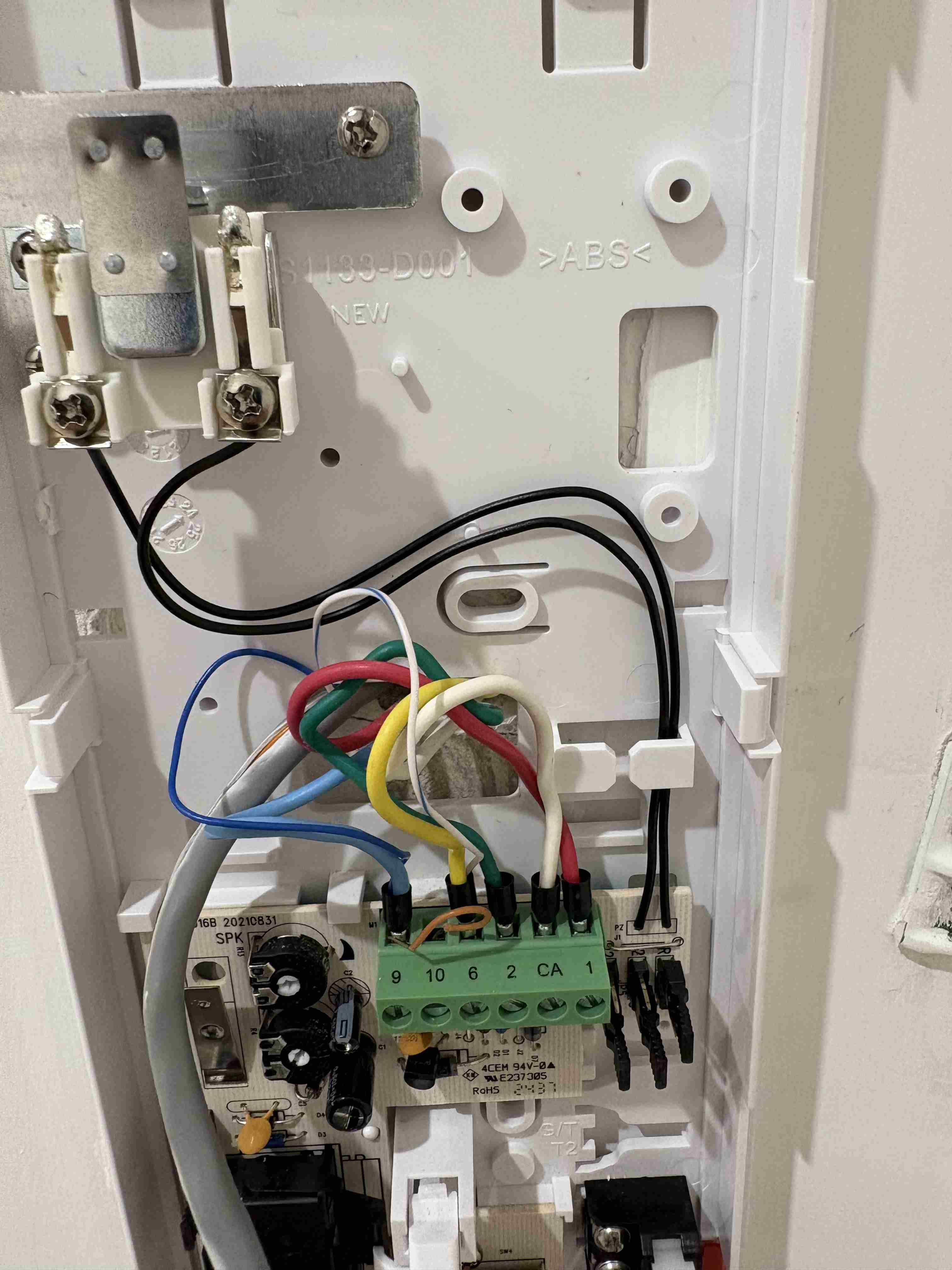

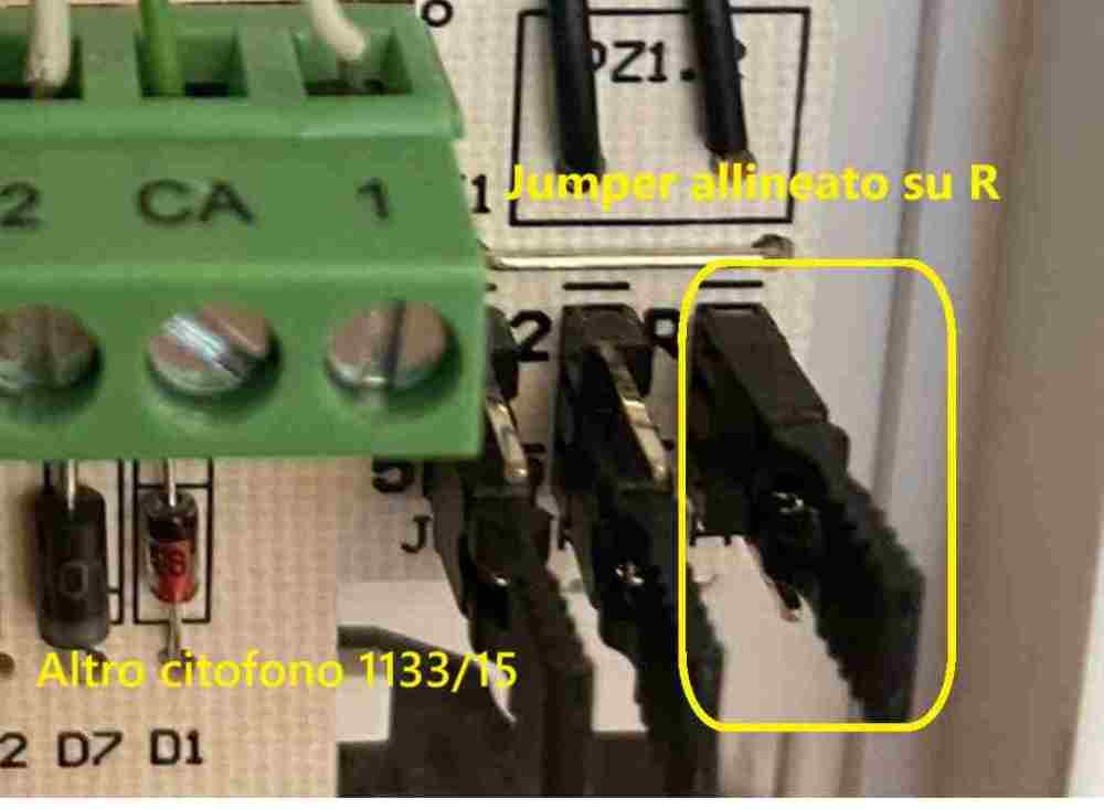

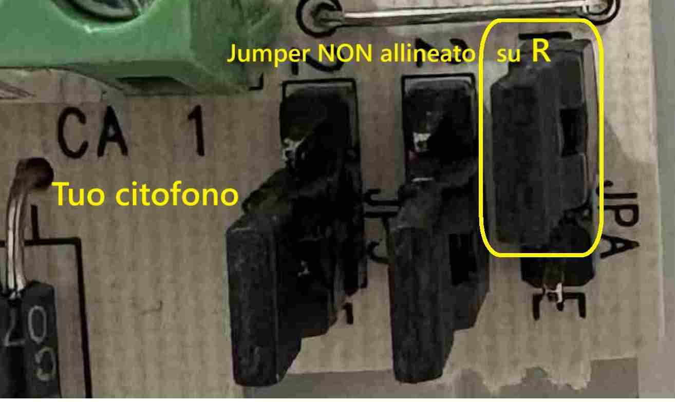

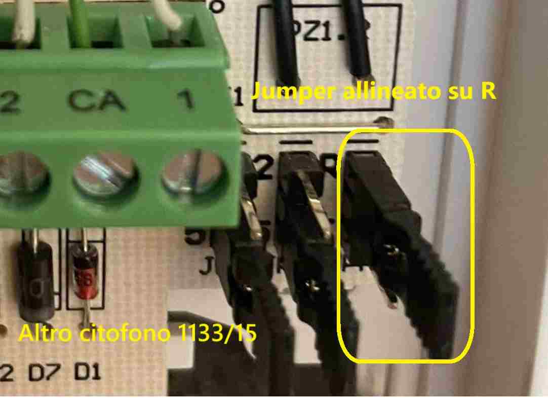

Ggiovanni Inserita: 10 giugno 2025 Segnala Inserita: 10 giugno 2025 18 minutes ago, Antonioip said: Adesso si sente un leggero rumore di fondo ma riesco a sentire bene e mi sentono bene Il problema è che non ronza se mi bussano da giù Questo dopo aver tolto il ponte e scollegato il 7?
ROBY 73 Inserita: 10 giugno 2025 Segnala Inserita: 10 giugno 2025 55 minuti fa, Antonioip ha scritto: .........Il problema è che non ronza se mi bussano da giù Posta una foto dei collegamenti che hai fatto e dei jumper che ci capiamo meglio
Antonioip Inserita: 12 giugno 2025 Autore Segnala Inserita: 12 giugno 2025 (modificato) Buonasera, scusate il ritardo Ecco le foto, lasciate perdere quel cavo di rete. Ho utilizzato solo 2 degli 8 cavi perché dovrei collegare uno Shelly per l'apertura Grazie, attendo consigli Modificato: 12 giugno 2025 da Antonioip
ROBY 73 Inserita: 12 giugno 2025 Segnala Inserita: 12 giugno 2025 2 ore fa, Antonioip ha scritto: Ecco le foto,......... A parte il fatto che dovresti fare il ponte tra i morsetti 6 e 10 per far aprire il cancello, i collegamenti sembrano corretti, anche se sembra che il ponte arancione vada a toccare il puntale del filo blu sul morsetto 9, cosa che non dovrebbe esserci. Però guardando la foto che hai postato oggi, sembra, ma non so se sia appunto un'impressione dovuta alla prospettiva, che il jumper JPA non sia allineato e forse non è inserito correttamente nei due pin più alti in posizione "R". Guarda la foto del tuo citofono e quello di un altro 1133/15 che ho preso dalla rete: È così, o non è così? Se il ronzatore non dovesse proprio funzionare nemmeno così: - scollega ed isola separatamente i due fili neri (non ti servono più) che escono dalla schedina e sono collegati sul ronzatore del nuovo 1133/15; - quindi in uno dei due morsetti del ronzatore stesso (è indifferente quale) che ti saranno rimasti vuoti colleghi il filo bianco che ora è sul morsetto CA; - dal morsetto del ronzatore che ti è rimasto vuoto fai un ponte con uno spezzone di filo sul morsetto 10 o 6 del citofono. In questo modo escludi / bypassi la scheda e colleghi il ronzatore diretto
Leone2285 Inserita: 12 giugno 2025 Segnala Inserita: 12 giugno 2025 Anche a me dà la sensazione che il jumper non sia messo bene.
Antonioip Inserita: 14 giugno 2025 Autore Segnala Inserita: 14 giugno 2025 Ciao, scusate il ritardissimo ma solo ora ho potuto verificare il tutto Ebbene si, il vostro occhio clinico aveva ragione....il jamperino non era messo bene. Appena sistemato il ronzatore ha ripreso a ronzare Ancora grazie per la vostra pazienza e soprattutto per la vostra esperienza messa a disposizione
ROBY 73 Inserita: 14 giugno 2025 Segnala Inserita: 14 giugno 2025 1 ora fa, Antonioip ha scritto: .........Appena sistemato il ronzatore ha ripreso a ronzare Ottimo così allora! Ciao prego
Leone2285 Inserita: 14 giugno 2025 Segnala Inserita: 14 giugno 2025 (modificato) Evvai! Bravo Antonio ce l'hai fatta. Grande Roby. Modificato: 14 giugno 2025 da Leone2285
