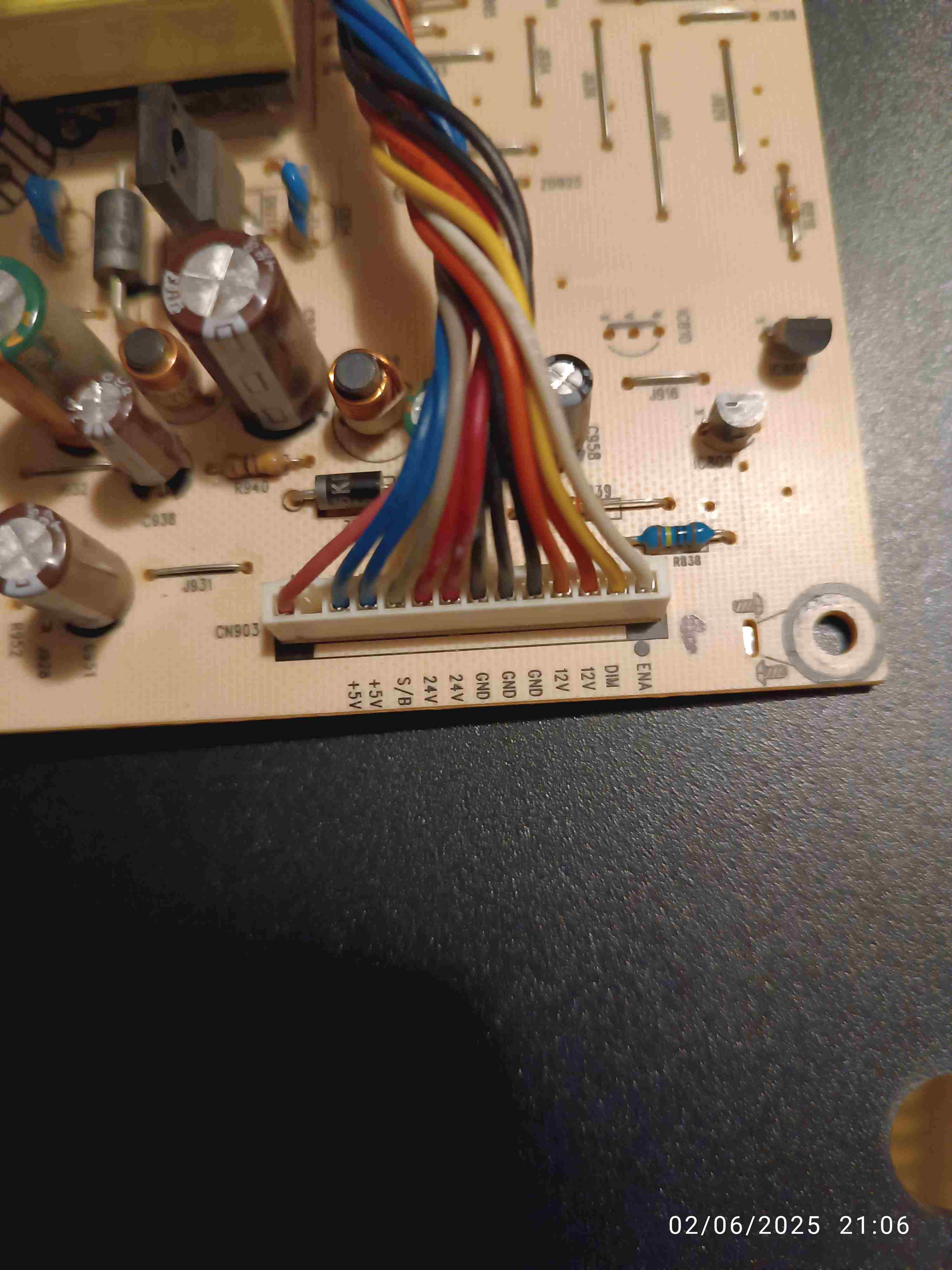

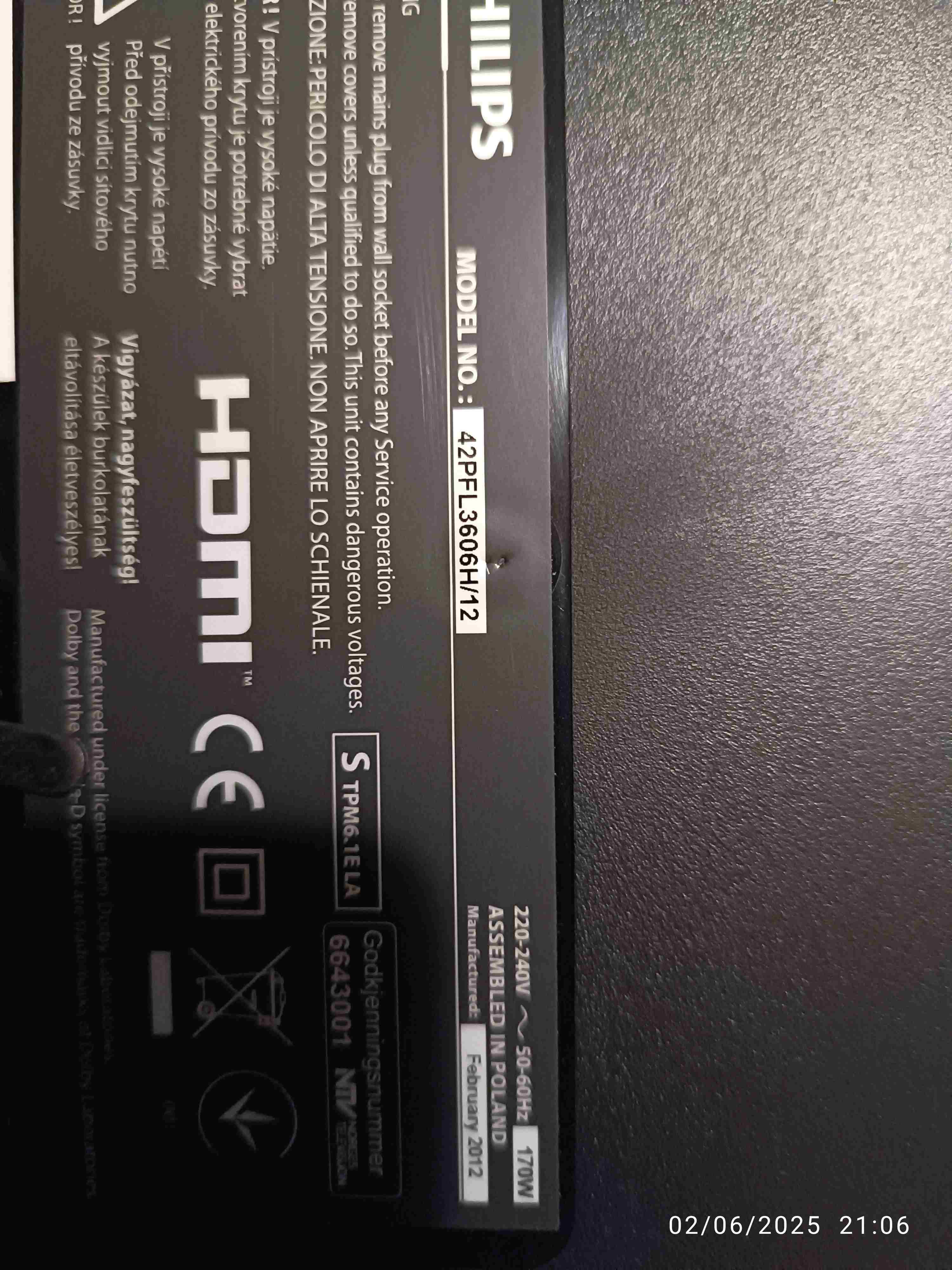

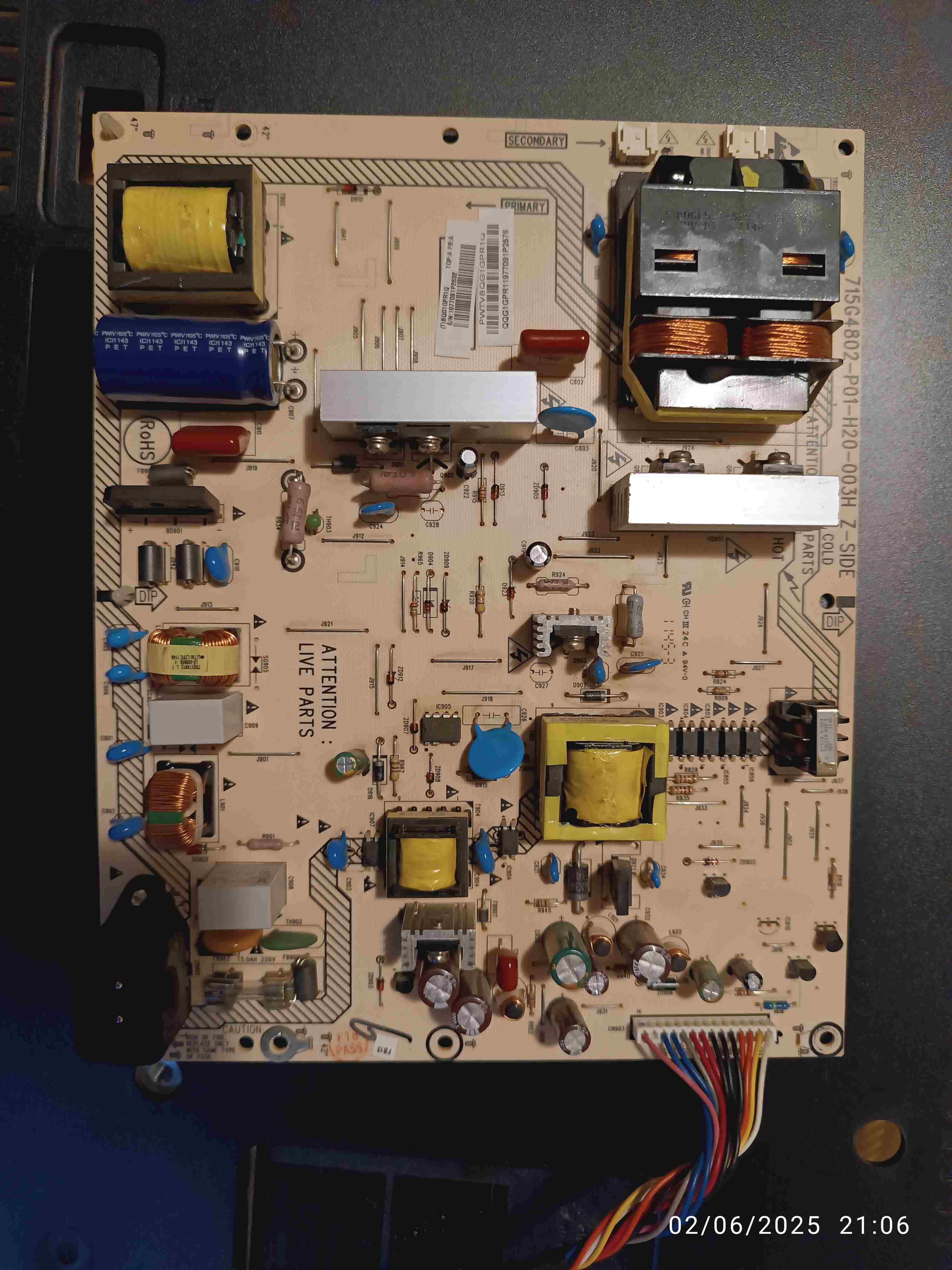

Philips 42PLF3606H/12 che si spegne
Buona sera ,
Io ho un TV come da titolo che si spegne dopo circa 4/5 minuti di funzionamento.
L' alimentatore si spegne del tutto e devo scollegare la TV dalla corrente per riaccenderla.
Io chiedo se qualcuno ha lo schema dell'alimentatore, se sa indicarmi quale piedino e con che valore di resistenza ponticellare i piedini  per testare l' alimentatore.
Ho già smontato e verificato lo stato dei condensatori . ( Sostituito 2 condensatori)
Claudio
  • 4 weeks later...
  • 1 month later...
Buongiorno, possibile sapere se hai trovato la soluzione? Ho lo stesso problema.
