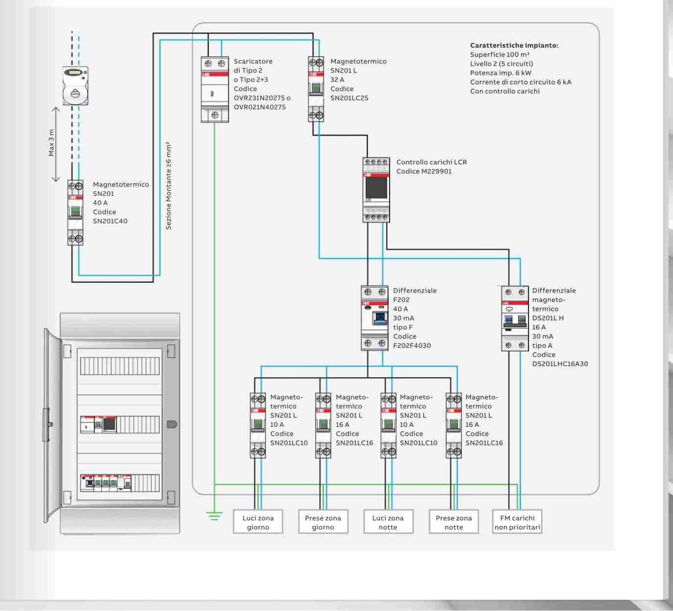

hulio75 Inserito: 3 giugno 2025 Segnala Inserito: 3 giugno 2025 Ciao, una curiosità sulla protezione dei carichi non prioritari. Io metterei un Differenziale magnetotermico di tipo A da 16A 30ma, da qui però devo mettere per ogni carico che reputo non prioritario o lo è, un magnete termico dedicato che può essere un c10 o c16, giusto? ps è solo una curiosità non devo modificare o fare nulla grazie
reka Inserita: 3 giugno 2025 Segnala Inserita: 3 giugno 2025 se a monte metti altri magnetotermici ci puoi mettere anche un differenziale puro. non capisco molto cosa c'entri il prioritario o meno, vale per tutti.
hulio75 Inserita: 3 giugno 2025 Autore Segnala Inserita: 3 giugno 2025 8 minuti fa, reka ha scritto: non capisco molto cosa c'entri il prioritario o meno, vale per tutti. Perché in un manuale dell’abb non indicava nulla indicava direttamente carichi non prioritari.. 10 minuti fa, reka ha scritto: non capisco molto cosa c'entri il prioritario o meno, vale per tutti. Perché in un manuale dell’abb non indicava nulla indicava direttamente carichi non prioritari..
reka Inserita: 3 giugno 2025 Segnala Inserita: 3 giugno 2025 e.c.: se a valle metti altri magnetotermici ci puoi mettere anche un differenziale puro. è solo un esempio, tu puoi dividere anche la linea non prioritaria ma a monte ci mettu un puro come per gli altri.
hulio75 Inserita: 3 giugno 2025 Autore Segnala Inserita: 3 giugno 2025 a ok, si er quello che pensavo, ma sono esempi affidabili o no? giusto per capire se usare per imparare o meglio lasciarli stare? grazie
reka Inserita: 3 giugno 2025 Segnala Inserita: 3 giugno 2025 sono guide realizzate seguendo la normativa vigente, certo che sono affidabili.
Carlo Albinoni Inserita: 3 giugno 2025 Segnala Inserita: 3 giugno 2025 (modificato) Sono indicati per "carichi non prioritari" semplicemente perché per quelli prioritari si suggeriscono i tipo F che, tra le varie proprietà, hanno la caratteristica di essere immuni agli scatti intempestivi. Potevano scrivete "altri carichi" e andava bene lo stesso. Modificato: 3 giugno 2025 da Carlo Albinoni
