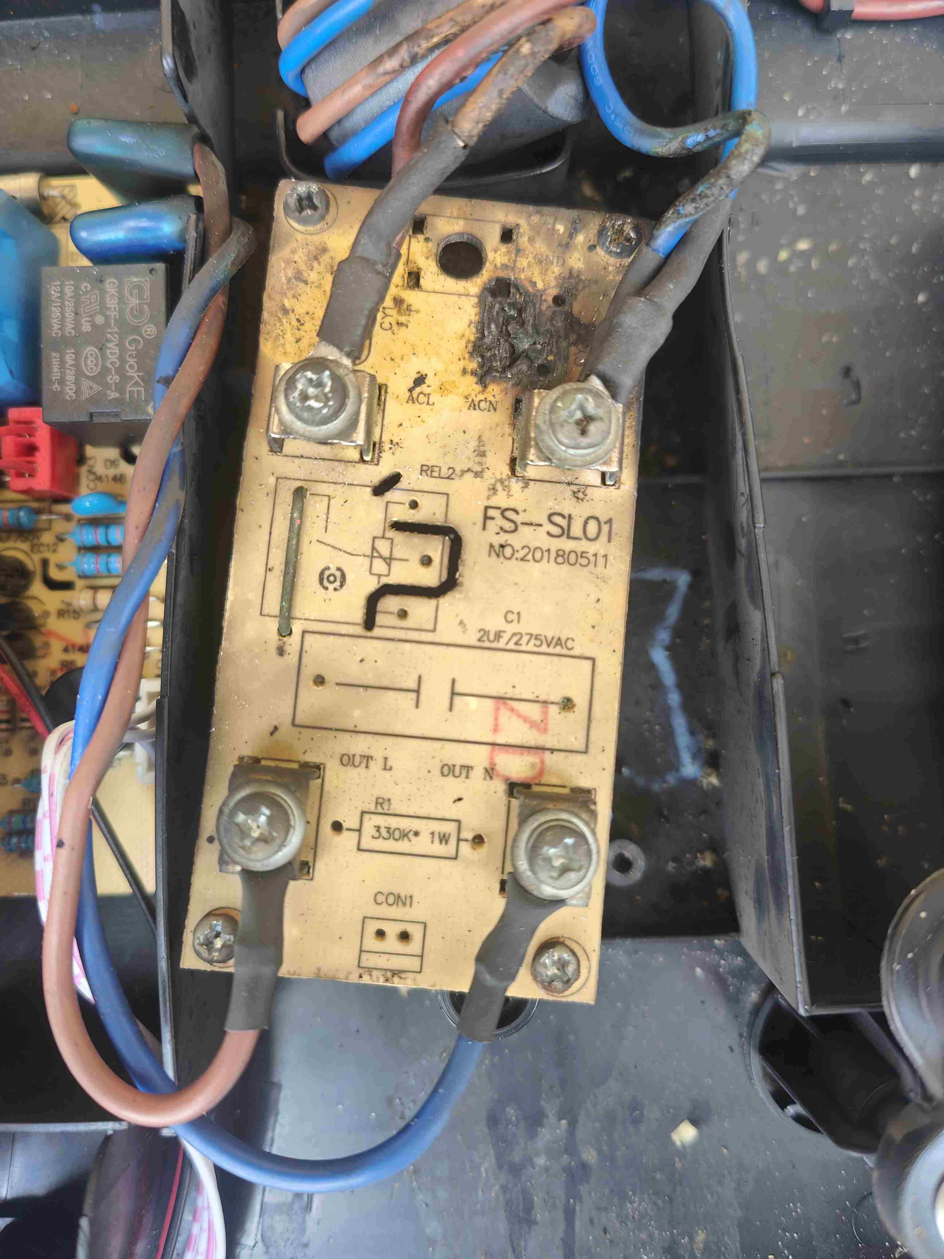

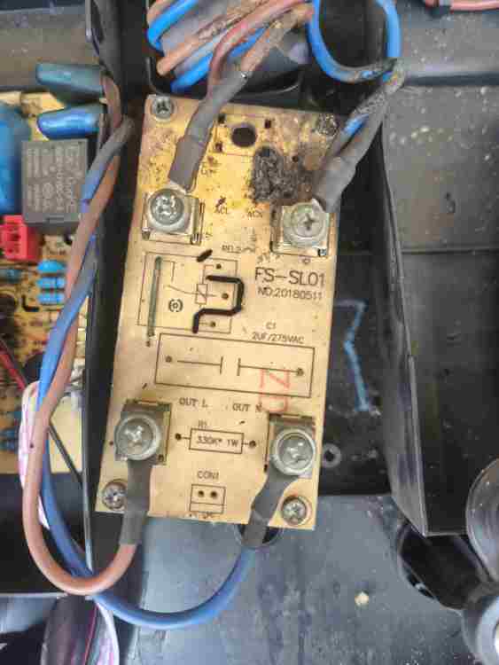

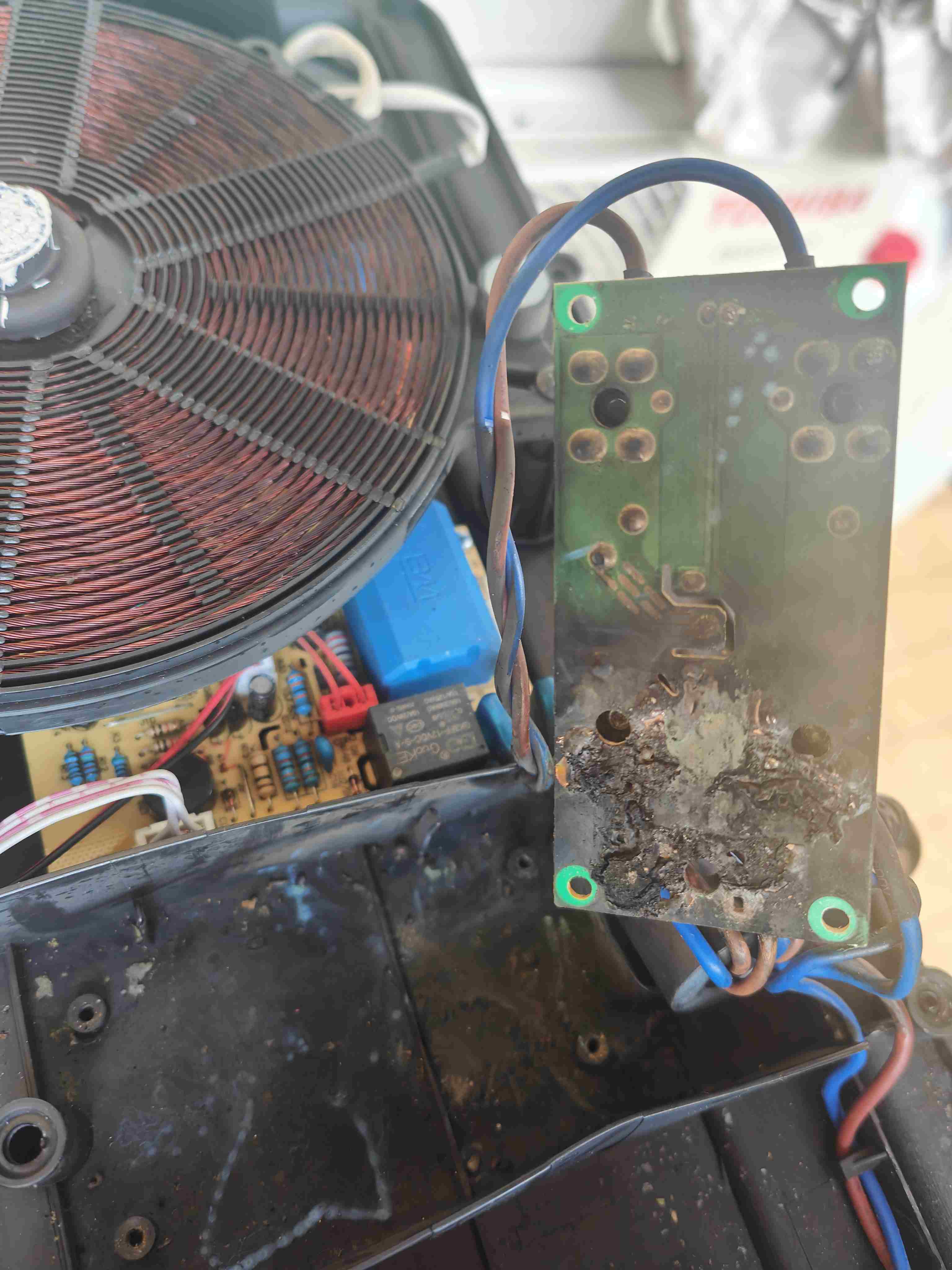

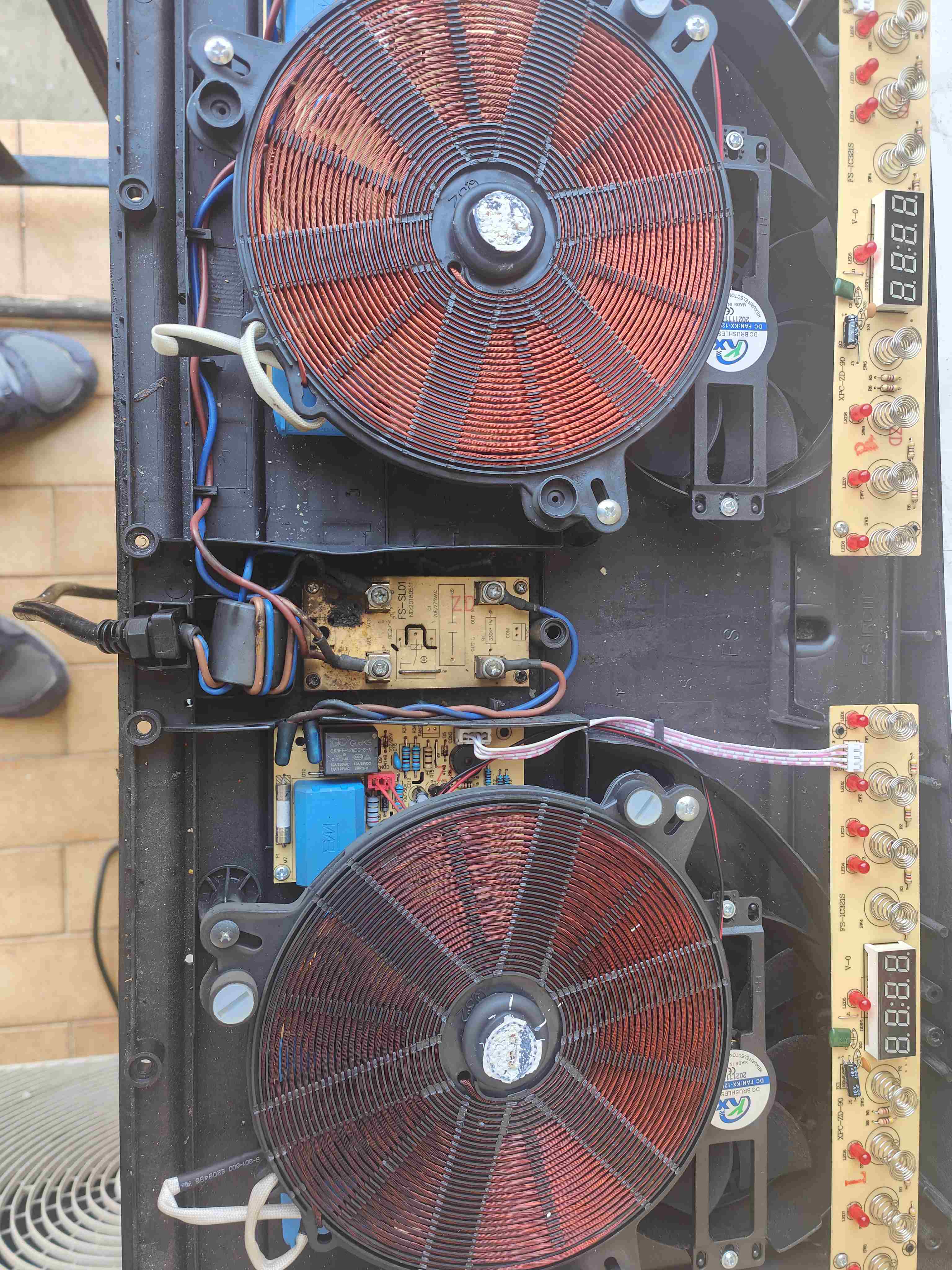

dexter11 Inserito: 3 giugno 2025 Segnala Inserito: 3 giugno 2025 Buongiorno, Ho una piccola piastra a induzione comprata alla Lidl. Ieri ho sentito un botto e puzza di bruciato. Si è bruciata la scheda che si vede in foto. Vorrei capire se e possibile aggiustarla sostituendo la scheda e quale comprare. Grazie a tutti
Dumah Brazorf Inserita: 3 giugno 2025 Segnala Inserita: 3 giugno 2025 non si scherza con l'elettronica di potenza. se ha fatto i suoi 4-5 anni via nel cassonetto.
Nik-nak Inserita: 3 giugno 2025 Segnala Inserita: 3 giugno 2025 Quella in foto è la scheda originale, oppure hai smontato qualche componente? Nel lato saldature sono presenti dei componenti? Eventualmente posta una foto di questo lato A naso sembra una semplice scheda di rimando della tensione di rete.
dexter11 Inserita: 3 giugno 2025 Autore Segnala Inserita: 3 giugno 2025 1 ora fa, Nik-nak ha scritto: Quella in foto è la scheda originale, oppure hai smontato qualche componente? Nel lato saldature sono presenti dei componenti? Eventualmente posta una foto di questo lato A naso sembra una semplice scheda di rimando della tensione di rete. Non ho smontato nessun componente. Era già così . Ti mando le foto della piastra completa
GiRock Inserita: 3 giugno 2025 Segnala Inserita: 3 giugno 2025 Non capisco bene perché hanno utilizzato una PCB come ponte tra la 230V~ e l'alimentatore visto che non ci sono componenti montati, però posso azzardare un'ipotesi... Probabilmente serve per dissipare il calore che altrimenti cuocerebbe i cavi visto le temperature in gioco, oppure avevano già cablato i cavi su misura e non hanno perso tempo per sostituirli (risparmio assoluto), a me dalle foto sembra che sia cotta solamente una pista forse per un sottodimensionamento... Io al posto dell'accrocchio ci collegherei due belle barrette di rame di buona sezione e giusta lunghezza adattando i morsetti di collegamento che andranno sostituiti, altri danni visibili non ne vedo al momento... Ecco, controllare che i cavi limitrofi alla bruciatura non si siano cotti o scoperti, altrimenti sono da sostituire se troppo danneggiati... Seconda fase dopo aver appurato che con le modifiche ancora non funziona: Se hai un tester, dovresti misurare sugli avvolgimenti delle piastre se hai valori non troppo bassi di resistenza, escluso questo devi smontare la PCB principale in moda da fare delle foto di entrambe i lati che si vedano bene in modo da poterle analizzare... Il fusibile lo hai già controllato?
dexter11 Inserita: 3 giugno 2025 Autore Segnala Inserita: 3 giugno 2025 (modificato) L'unica bruciata e quella piastra li ed i fili che sono collegati direttamente a quella piastra. Per il resto non vedo danni apparenti. Penso che sia uscita dell'acqua dalla pentola ieri sera e sia entrata dentro ed abbia causato il casino. Se attacco la piastra alla corrente fa scintille in quel punto dove è bruciata e mi stacca il salvavita. Non ho capito come provare a fare la modifica con le barrette di rame. Dovrei collegare direttamente le 2 piastre all'alimentazione senza quella piastra? Queste piastre si trovano facilmente ? Magari la posso sostituire Modificato: 3 giugno 2025 da dexter11
Nik-nak Inserita: 3 giugno 2025 Segnala Inserita: 3 giugno 2025 (modificato) Rifai il cablaggio da ingresso 230Vac, fino alla piastra di controllo, eliminando la scheda bruciata, avendo cura di rifare gli avvolgimenti sulla ferrite.Usa un cavo 2x2.5mmq.adeguato. Nel dettaglio invresso 230Vac, avvolgimenti sulla ferrite, morsetti adeguati per sdoppiare i cavi per le due schede di controllo. Modificato: 3 giugno 2025 da Nik-nak
NovellinoXX Inserita: 4 giugno 2025 Segnala Inserita: 4 giugno 2025 (modificato) In origine su quella scheda era previsto un relè per abilitare/disabilitare la seconda piastra. Visto che non c'è montato nulla su, meglio eliminare quella scheda perchè inutile, ma anche perchè oramai e' carbonizzata e non può più garantire l'isolamento. Io taglierei gli occhielli di quei capocorda tenendo le crimpature e li unirei con un mammut per alte temperature. Modificato: 4 giugno 2025 da NovellinoXX
dexter11 Inserita: 4 giugno 2025 Autore Segnala Inserita: 4 giugno 2025 Ok provo a fare il collegamento diretto con dei fili da 2,5 . Altra domanda, sulle due piastre nel centro c'è della pasta bianca. A cosa serve mi conviene cambiare pure quella ? Sembra una pasta termoconduttrice
