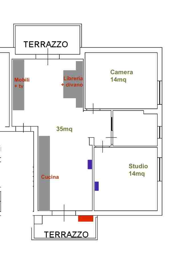

Salve a tutti,
sto valutando l’installazione di un climatizzatore dual split per migliorare il comfort estivo in casa, senza opere murarie e con costi contenuti. La soluzione ipotizzata (vedi foto) prevede:
  • 9000 BTU nello studio
  • 12000 BTU in open space (zona cucina)
L’appartamento è stato ristrutturato da poco, soffitti alti 2,7 m, infissi nuovi in PVC con doppio vetro. Siamo in campagna, centro Italia, esposizione sud, molto caldo di giorno ma più fresco la sera. Non serve usarli di notte: si dorme bene anche a finestre chiuse (a parte quei giorni di caldo estremo, ma amen).
I climatizzatori servirebbero solo in estate, durante il giorno, per lavorare meglio: siamo in due in full remote.
Lo studio è il punto più critico, con PC gaming, lavatrice e asciugatrice: la temperatura può superare i 35 °C quando gioco e l'asciugatrice è in funzione. I 9000 BTU lì sono essenziali e sono il vero motivo dell’intervento.
Per l’open space, l’idea è che il 12000 BTU, montato lato cucina, riesca a raffrescare anche la zona TV/divano e magari anche la camera da letto.
Ho qualche dubbio sulla potenza: forse sarebbe meglio un 15.000, ma l’installatore dice che in quella posizione sovra dimensionare non renderebbe di più e che anche con i 12.000 si riuscirebbe a raffrescare bene l’ambiente e a ridurre l’umidità, anche nella camera da letto se lasciamo la porta aperta. In camera matrimoniale è dove mia moglie ha la postazione di lavoro con il PC, lei non è amante dei climatizzatori, ma se le arrivasse un po' di fresco male non è.
Chiedo quindi anche un vostro consiglio per avere più opinioni e capire se fidarmi dell'installatore ed andare appunto su 9000+12000 BTU.
Come modelli, sto valutando Daikin Perfera o Mitsubishi AY, quindi con ottima resa.
Grazie in anticipo per i consigli.
