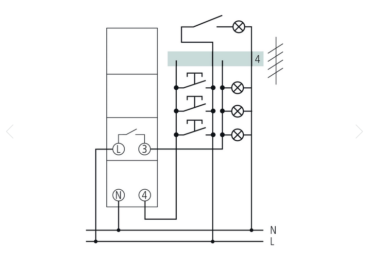

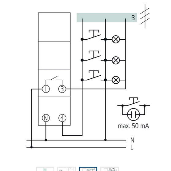

Pappardella
Ciao a tutti, la differenza fra il collegamento di un temporizzatore luce scale a 3 o 4 fili è nel collegamento del neutro (3 fili) o fase (4 fili) sul pulsante di accensione corretto?
Ho dato un'occhiata a qualche schema che ho scaricato dal sito di un produttore, e non mi è chiaro il contatto che vedo nello schema a 4 fili... Qualcuno può aiutarmi?
Altra curiosità... Alcuni produttori scrivono nel datasheet del loro componente che il riconoscimento è automatico fra il collegamento a tre o quattro fili, per cui è indifferente se sul morsetto di comando viene collegato il neutro piuttosto che la fase, il temporizzatore funzionerà ugualmente giusto?
Grazie a tutti come sempre, una buona giornata!
3_Fili_ELPA 8.png
4_Fili_ ELPA 8.png
22 ore fa, Pappardella ha scritto:
non mi è chiaro il contatto che vedo nello schema a 4 fili...
L' Interruttore che comanda una ulteriore Lampada è un esempio di utilizzo del Collegamento " a 4 fili"  :
Quando  nella stessa Scatola coesistono  Pulsanti e Interruttori  ( a cui arriva la Fase ) .
Se nel vano Scala sono solo Pulsanti conviene il "3 Fili" .
Il 05/06/2025 alle 09:37 , Pappardella ha scritto:
per cui è indifferente se sul morsetto di comando viene collegato il neutro piuttosto che la Fase  (?)
Ma, Attenzione !
Al fine di prevenire Corto Circuito, è importante che tutti i Pulsanti del medesimo relè prendano la stessa Polarità  ! !
Buona giornata  !
