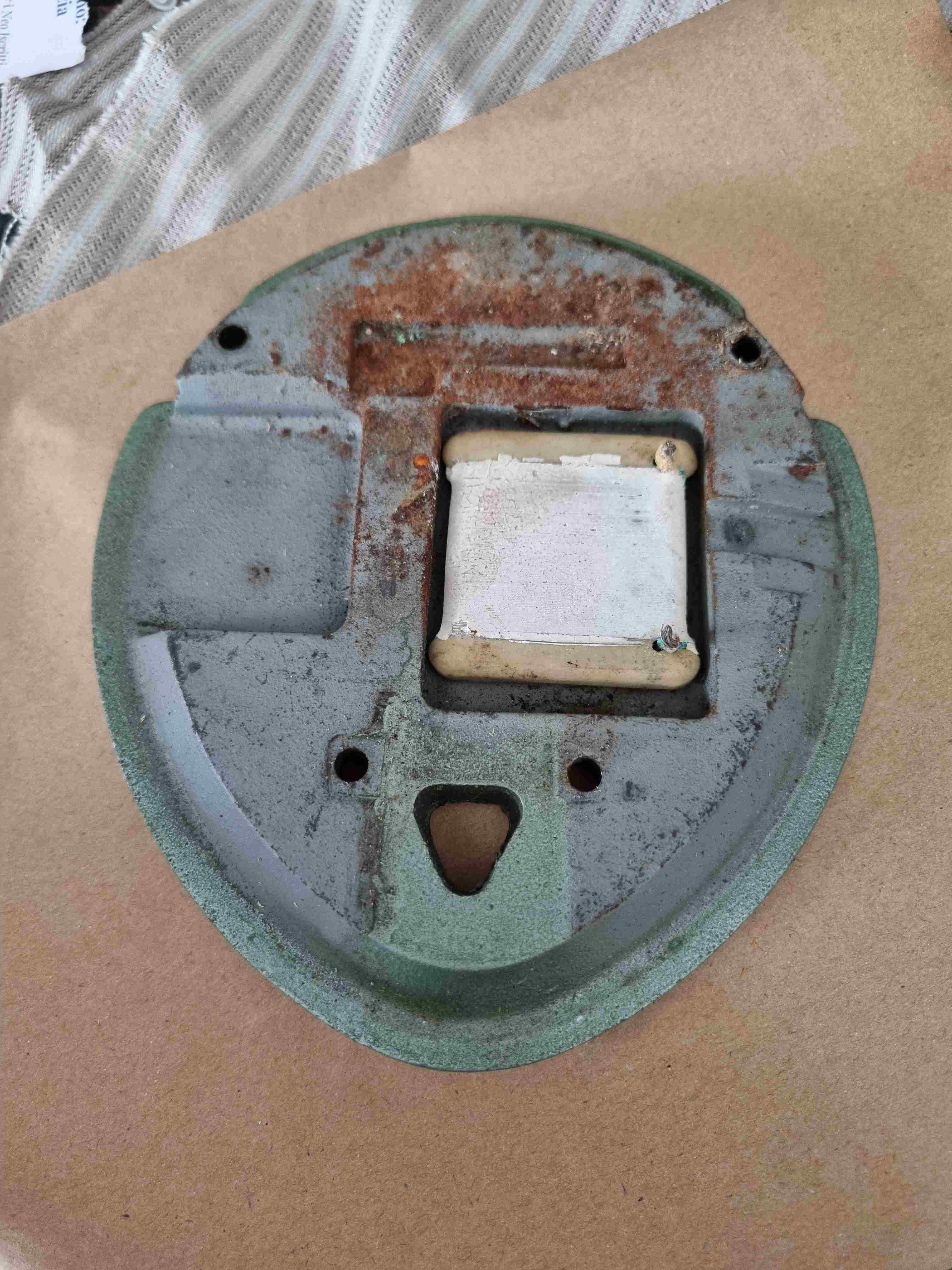

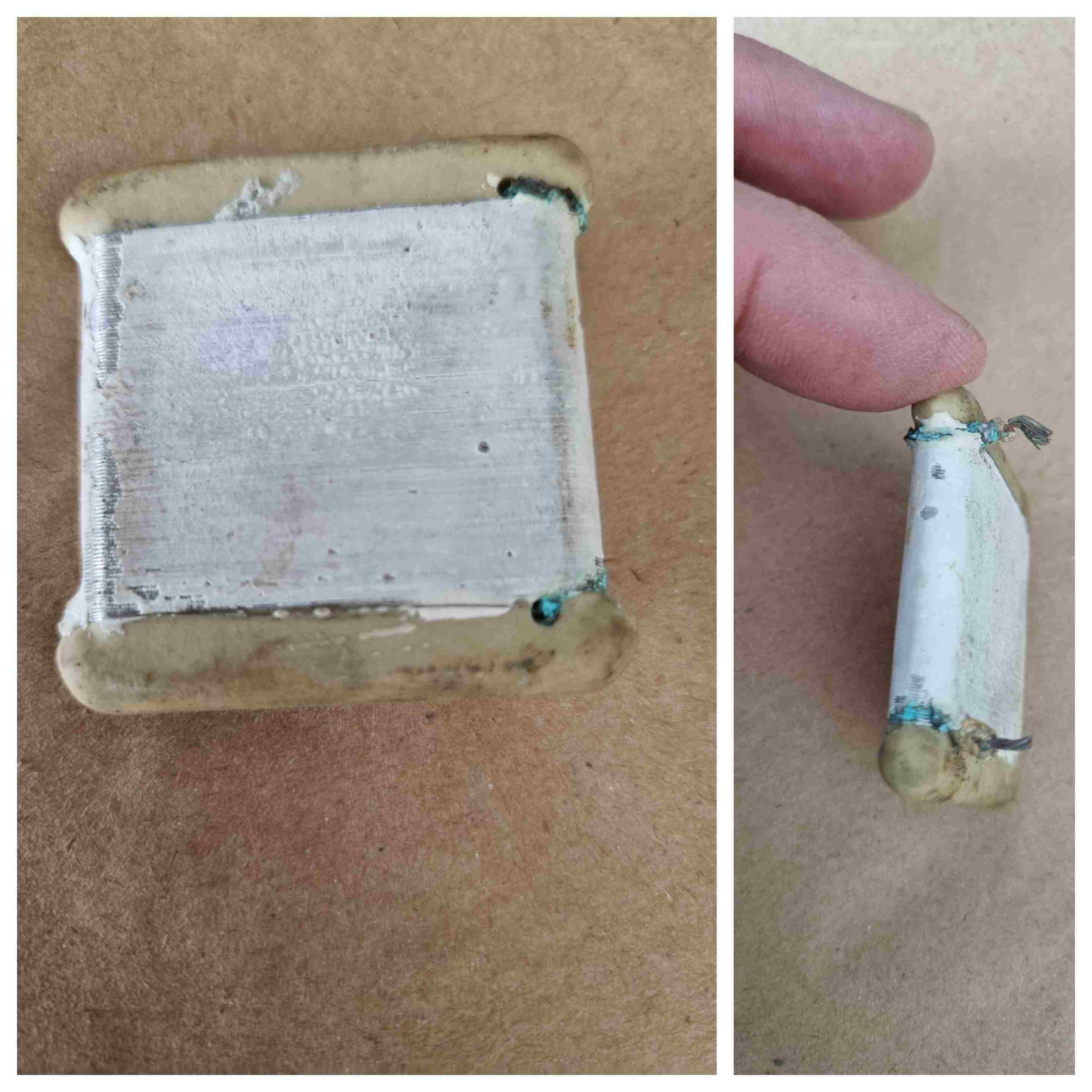

Sergio Biglia Inserito: 5 giugno 2025 Segnala Inserito: 5 giugno 2025 Buongiorno a tutti, sto riparando un vecchio ventilatore Marelli , ha una resistenza in serie per ridurre la velocità che ha perso un pò l'isolamento (vedi foto), vorrei capire se ci sono dei prodotti per poterlo ripristinare. Vorrei riparare l'originale perché la sede dove montata è un quadrato ricavato nella piastra in ghisa .Grazie
thinking Inserita: 5 giugno 2025 Segnala Inserita: 5 giugno 2025 Ciao, l'unica cosa che mi viene in mente è questo nastro
Sergio Biglia Inserita: 6 giugno 2025 Autore Segnala Inserita: 6 giugno 2025 21 ore fa, thinking ha scritto: Ciao, l'unica cosa che mi viene in mente è questo nastro Grazie
