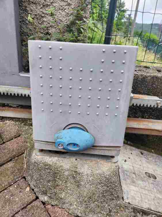

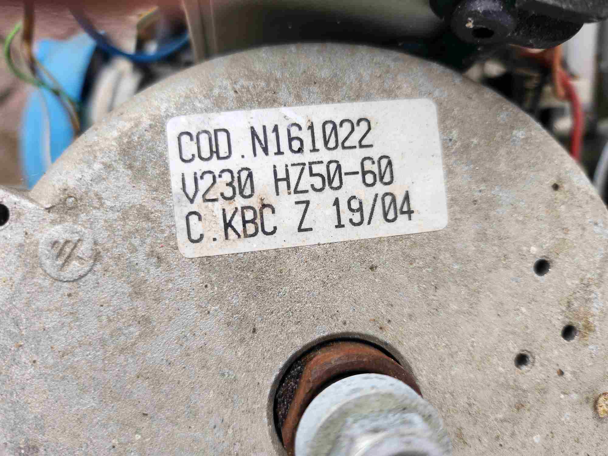

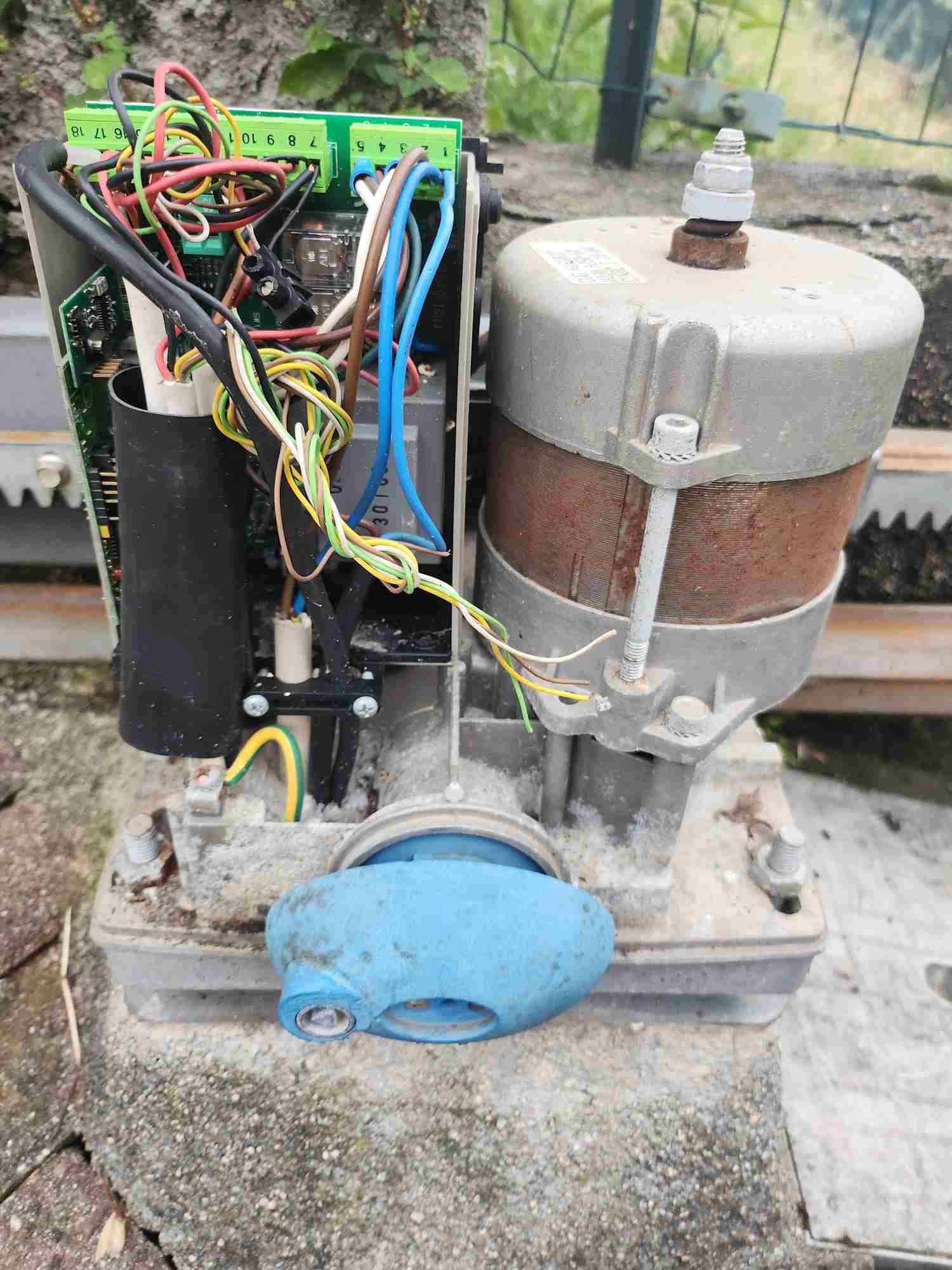

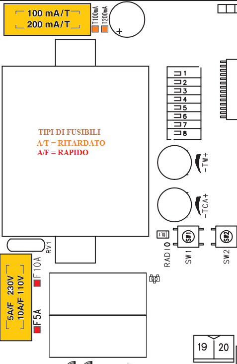

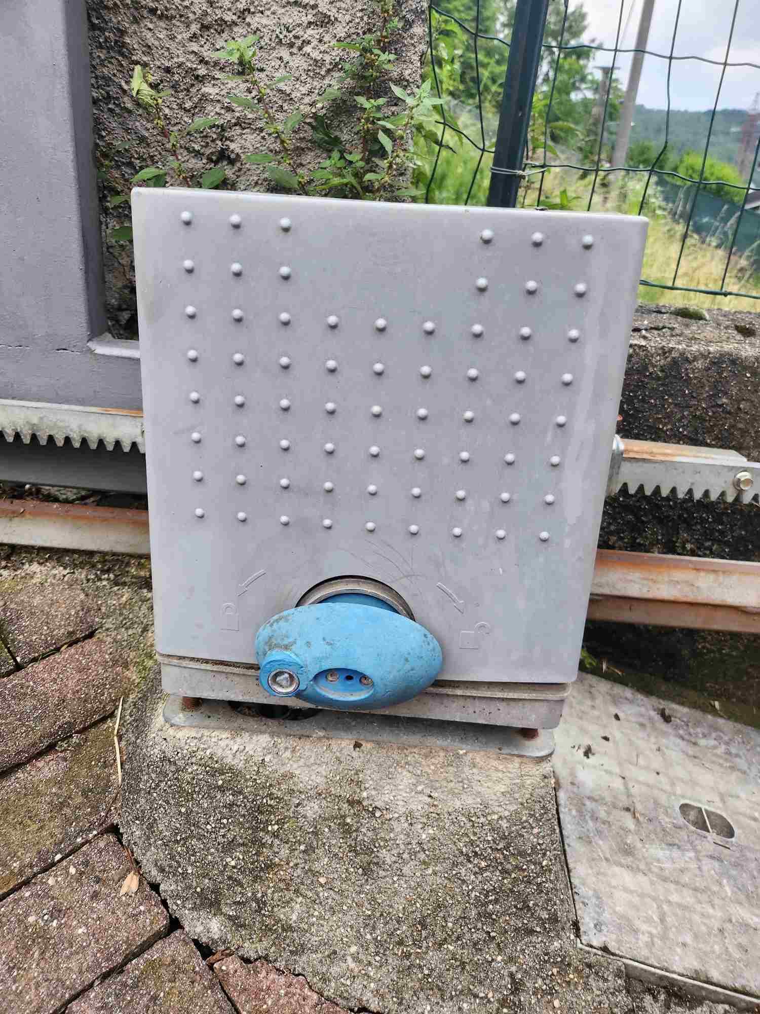

marcocop Inserito: 6 giugno 2025 Segnala Inserito: 6 giugno 2025 Buongiorno, sul cancello scorrevole di casa ho un vecchio motore BFT ( credo) che improvvisamente ha smesso di funzionare. Penso possa trattarsi anche solo del fusibile, ma non ho nessuna documentazione, non so il modello e non riesco ad individuare il fusibile. Allego le foto sperando che qualcuno mi sappia dire di che modello si tratta e dove si trova il fusibile. Grazie .
ROBY 73 Inserita: 6 giugno 2025 Segnala Inserita: 6 giugno 2025 Ciao marcocop, 13 ore fa, marcocop ha scritto: sul cancello scorrevole di casa ho un vecchio motore BFT ( credo) .........ma non ho nessuna documentazione, non so il modello e non riesco ad individuare il fusibile. Sì è un BFT ed il modello dovrebbe essere un vecchio DEIMOS 600 a 230V, con la centrale ALPHA (attenzione, non Alpha BOM): https://bft.lt/Manuals/BFT_Deimos_500_700_800F_EN_DE_IT_FR_SP_NL.pdf https://bft.lt/wp-content/uploads/2014/02/Alpha-instrukcija.pdf Nel primo link c'è il manuale del DEIMOS 700 / DEIMOS 800F, ma è pressoché identico al tuo, cambia solo la portata del peso del cancello 13 ore fa, marcocop ha scritto: Penso possa trattarsi anche solo del fusibile Controlla il fusibile e se è integro, controlla gli ingressi delle fotocellule, dello STOP e dei finecorsa confrontando i relativi led se sono accesi o spenti. Facci sapere
marcocop Inserita: 7 giugno 2025 Autore Segnala Inserita: 7 giugno 2025 10 ore fa, ROBY 73 ha scritto: Ciao marcocop, Sì è un BFT ed il modello dovrebbe essere un vecchio DEIMOS 600 a 230V, con la centrale ALPHA (attenzione, non Alpha BOM): https://bft.lt/Manuals/BFT_Deimos_500_700_800F_EN_DE_IT_FR_SP_NL.pdf https://bft.lt/wp-content/uploads/2014/02/Alpha-instrukcija.pdf Nel primo link c'è il manuale del DEIMOS 700 / DEIMOS 800F, ma è pressoché identico al tuo, cambia solo la portata del peso del cancello Controlla il fusibile e se è integro, controlla gli ingressi delle fotocellule, dello STOP e dei finecorsa confrontando i relativi led se sono accesi o spenti. Facci sapere Grazie mille x i manuali, ma da una veloce lettura non vedo dove sia il fusibile che è poi l'unica cosa che vorrei controllare prima di far intervenire un tecnico per riparare o sostituire il motore. Mi sapete dire dove devo guardare per trovare questo benedetto fusibile, c'è di sicuro ma dov'è e come è fatto ?
marcocop Inserita: 7 giugno 2025 Autore Segnala Inserita: 7 giugno 2025 Molte grazie, forse potevo arrivarci, ma non sono un elettricista, ma un informatico
Giampi69 Inserita: 7 giugno 2025 Segnala Inserita: 7 giugno 2025 Complimenti a chi ha cablato i cavi....un lavoro di fiducia.....
ROBY 73 Inserita: 7 giugno 2025 Segnala Inserita: 7 giugno 2025 11 ore fa, marcocop ha scritto: l'unica cosa che vorrei controllare prima di far intervenire un tecnico per riparare o sostituire il motore........... Facci sapere gli sviluppi
