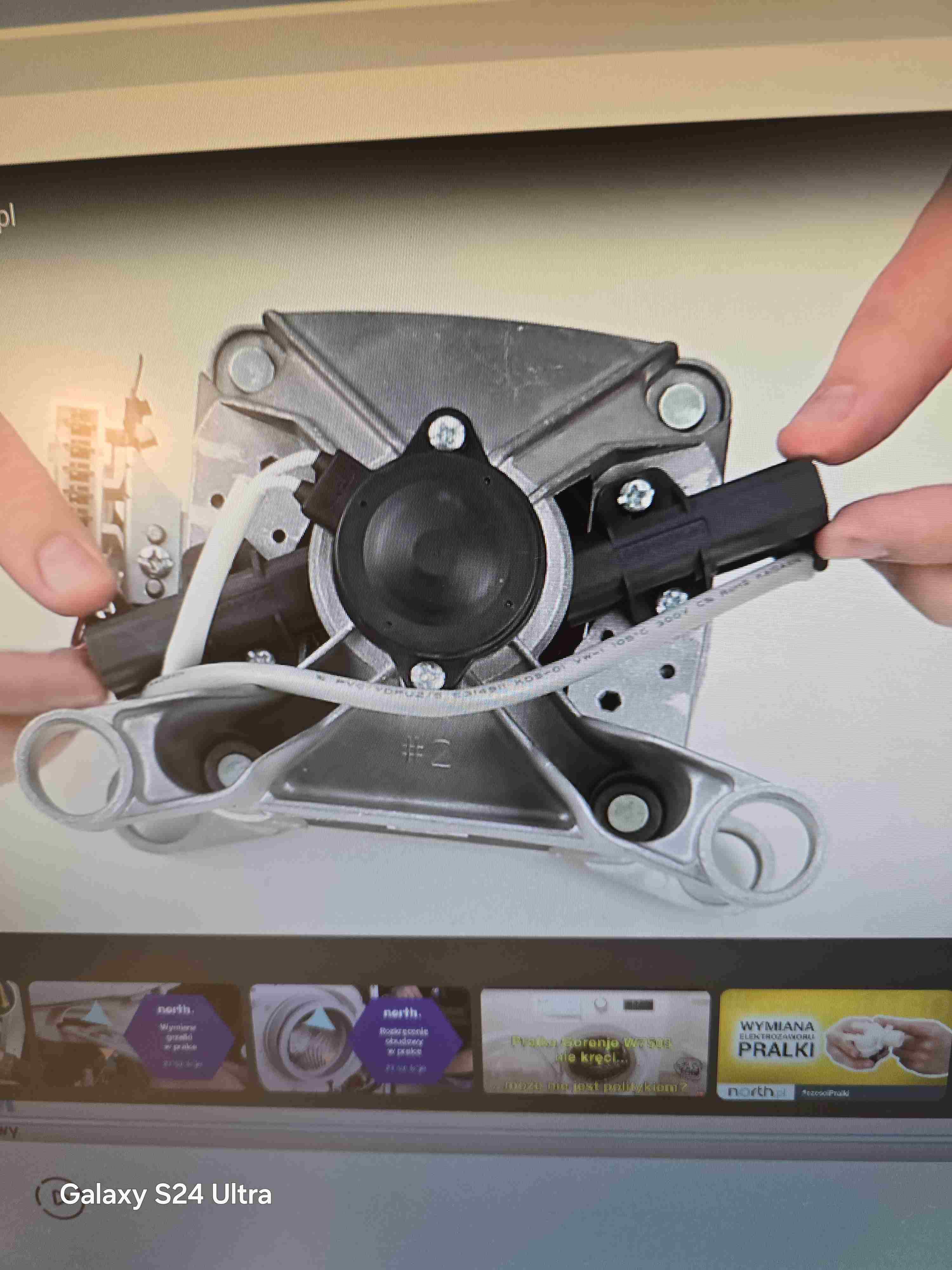

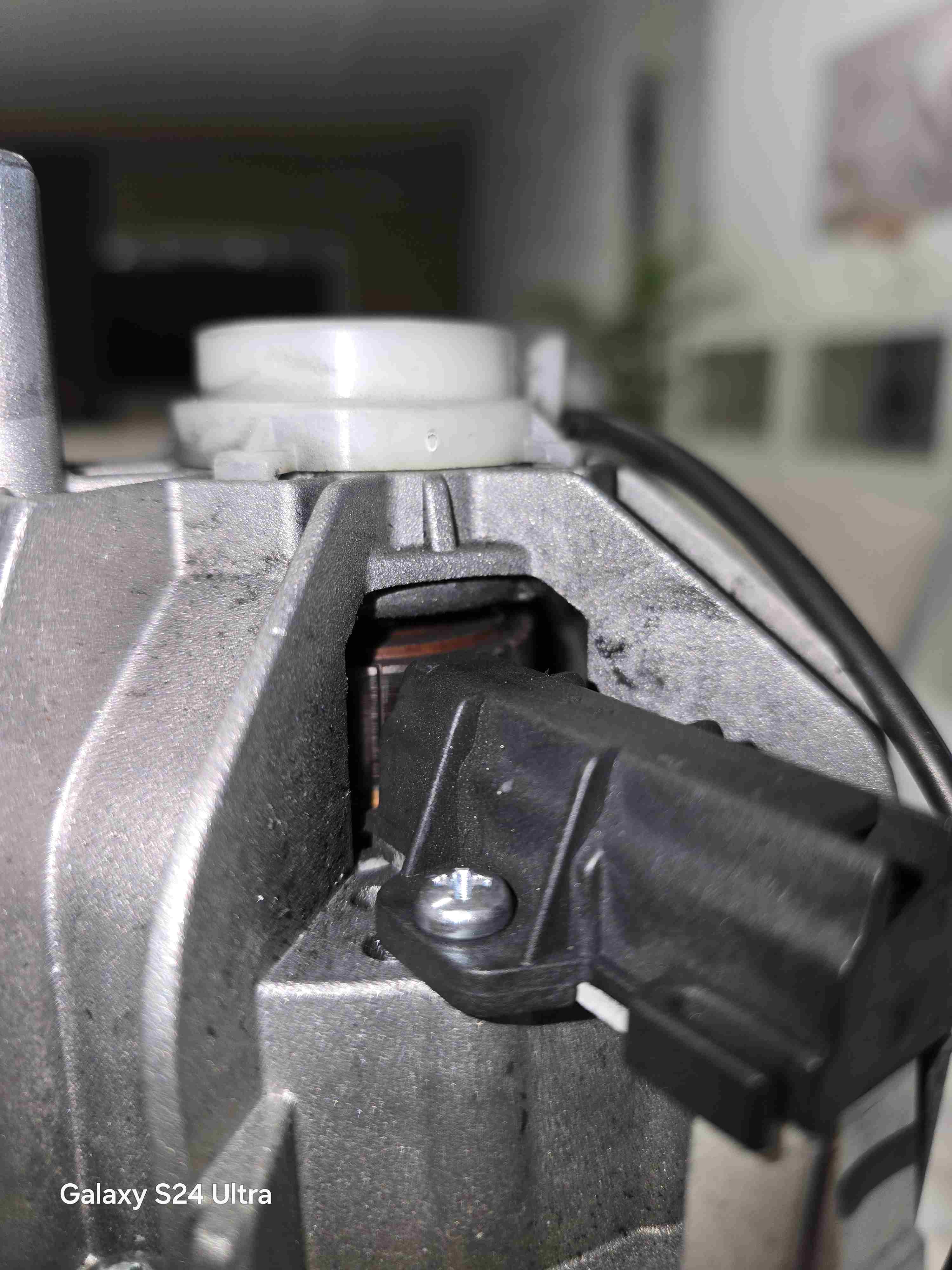

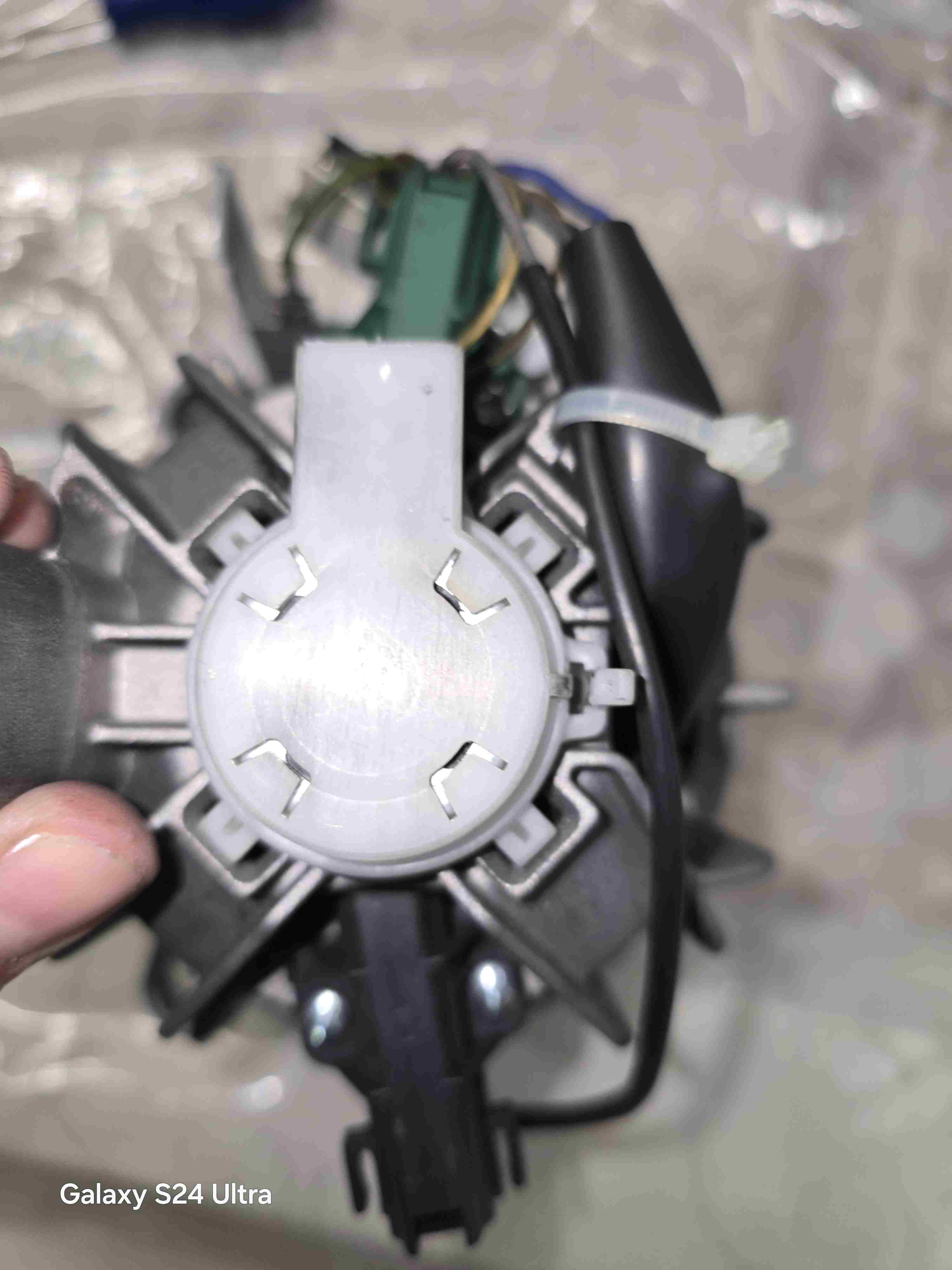

cambio spazzole lavatrice beko problema
ciccioredd81
ciao ragazzi ,
ho una lavatrice beko che non girava piu il cestello ,ho pensato subito che fossero le spazzole e cosi è stato.
ho messo le nuove spazzole,il motore adesso gira ,ma ho un problema.
non riesce a prendere i giri il motore come se qualcosa lo frenasse,possono essere le spazzole posizionate male?
oppure alla cinghia ?
vi allego un video del problema
grazie a tutti
https://files.fm/u/7zsjycpwh3
Controlla il verso di montaggio delle spazzole e se puoi posta delle foto di come sono montate
ciccioredd81
14 minuti fa, UABC80 ha scritto:
Controlla il verso di montaggio delle spazzole e se puoi posta delle foto di come sono montate
intanto grazie,stasera al rientro da lavoro provo a caricare delle foto.
Stefano Dalmo
Ma il verso del taglio  anteriore è come quello delle vecchie ?
  il fronte combacia con il collettore , o batte solo la parte alta del taglio ?
ciccioredd81
14 minuti fa, Stefano Dalmo ha scritto:
Ma il verso del taglio  anteriore è come quello delle vecchie ?
  il fronte combacia con il collettore , o batte solo la parte alta del taglio ?
quelle nuove non hanno il verso sono piatte.
per la secondo domanda non ho capito...mi scusi
Appunto, bisogna stabilire se quelle nuove sono compatibili: sono stati comprati dei ricambi generici od originali per quel modello di macchina? E in che verso sono stati montati?
Per quello servivano le foto
ciccioredd81
39 minuti fa, UABC80 ha scritto:
Appunto, bisogna stabilire se quelle nuove sono compatibili: sono stati comprati dei ricambi generici od originali per quel modello di macchina? E in che verso sono stati montati?
Per quello servivano le foto
ii ricambio credo sia compatibile ,qui quello uguale.
https://figevida.it/coppia-spazzole-motore-5-x-125-x-39-mm-faston-63-mm-lavatrice-54be004-7106775.html
la mia macchina è questa Beko WMY61232PTYB3
stasera posto le foto..nel frattempo,come andrebbero montate?in che verso ?in diagonale?
grazie
Modificato: da ciccioredd81
Stefano Dalmo
4 ore fa, ciccioredd81 ha scritto:
quelle nuove non hanno il verso sono piatte
Ahhh si. !!
questa però è solo una tua convinzione .
tutte le spazzole  di lavatrici hanno il taglio inclinato .
quindi ,le tue parole mi portano a pensare che non hai preso in considerazione il modo giusto di montaggio .
 Prendi le vecchie e  confrontale con le nuove  .
perché se il taglio è al contrario e il motore non è predisposto per il montaggio di queste , le devi sostituire .
Se sono uguali. , magari le hai montate sul lato sbagliato della sede sul motore.
Modificato: da Stefano Dalmo
ciccioredd81
2 ore fa, Stefano Dalmo ha scritto:
Ahhh si. !!
questa però è solo una tua convinzione .
tutte le spazzole  di lavatrici hanno il taglio inclinato .
quindi ,le tue parole mi portano a pensare che non hai preso in considerazione il modo giusto di montaggio .
 Prendi le vecchie e  confrontale con le nuove  .
perché se il taglio è al contrario e il motore non è predisposto per il montaggio di queste , le devi sostituire .
Se sono uguali. , magari le hai montate sul lato sbagliato della sede sul motore.
Ecco le foto.
Stefano Dalmo
scusa , ma tu dalle foto che hai postato riesci a vedere il fronte delle spazzole?
 Manco con i raggi ultravioletti .
e poi  perché una verde e una nera  . ?
In base alla posizione della spazzola della foto di  sopra  , il lato lungo del  taglio  deve stare a sinistra della stessa .  Che sarebbe questo con la vite di fermo a vista  . Ma se non vediamo il fronte parliamo a vuoto ,visto che dici che è piatto il fronte
ciccioredd81
Ciao Stefano,
Ho risolto,spostando le spazzole in più punti fino a quando girando manualmente il motore fosse libero .ho trovato una foto in rete che allego.ho provato a metterle così ed ha funzionato.
Grazie a tutti per le dritte.
Il 06/06/2025 alle 18:31 , Stefano Dalmo ha scritto:
Ahhh si. !!
questa però è solo una tua convinzione .
tutte le spazzole  di lavatrici hanno il taglio inclinato .
quindi ,le tue parole mi portano a pensare che non hai preso in considerazione il modo giusto di montaggio .
 Prendi le vecchie e  confrontale con le nuove  .
perché se il taglio è al contrario e il motore non è predisposto per il montaggio di queste , le devi sostituire .
Se sono uguali. , magari le hai montate sul lato sbagliato della sede sul motore.
Ecco le foto.
Modificato: da ciccioredd81
Stefano Dalmo
Va bhe ! Basta che hai risolto .
ma non si va all’arrembaggio  , specialmente quando si è privi di conoscenza .
quando si smonta si deve guardare bene anche il particolare . Magari fare una foto  dei dettagli .
ciccioredd81
6 ore fa, Stefano Dalmo ha scritto:
Va bhe ! Basta che hai risolto .
ma non si va all’arrembaggio  , specialmente quando si è privi di conoscenza .
quando si smonta si deve guardare bene anche il particolare . Magari fare una foto  dei dettagli .
Si vero,ci ho pensato dopo quando già ero nella ca...
Stefano Dalmo
Allora attento alla prossima .
