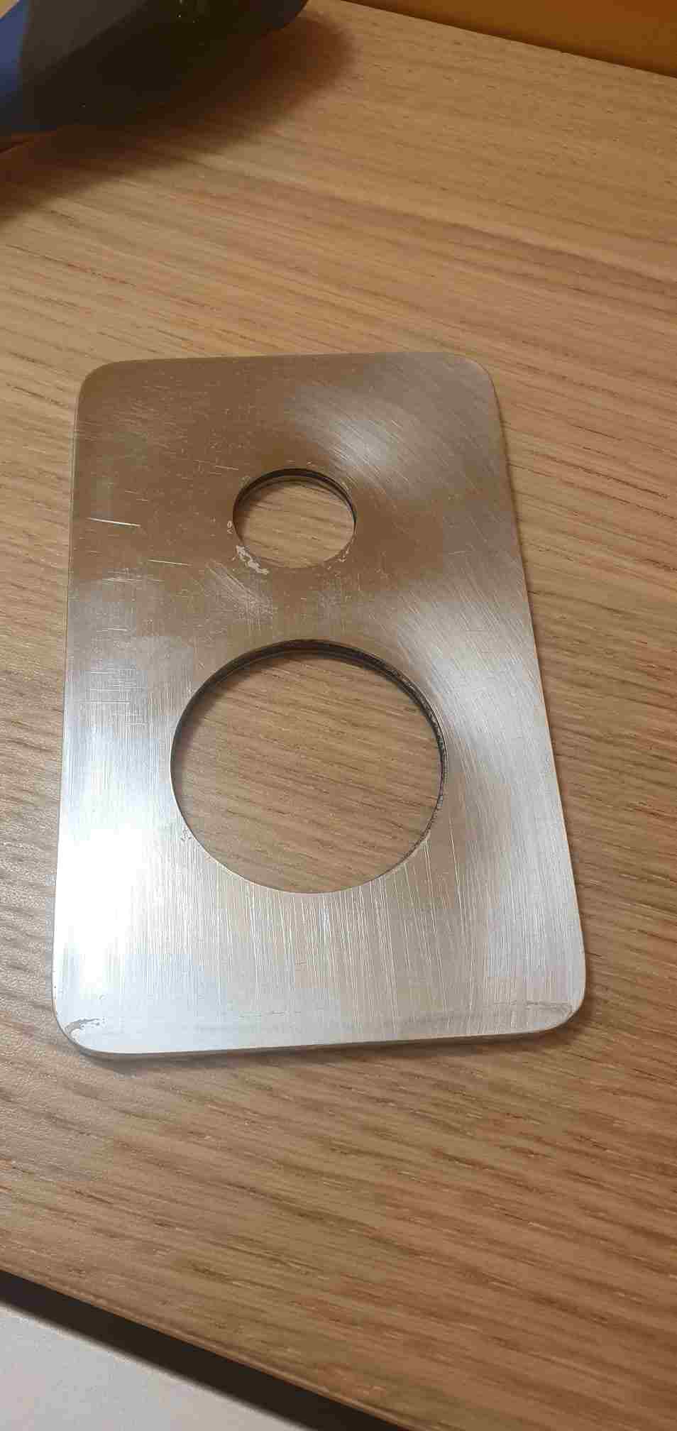

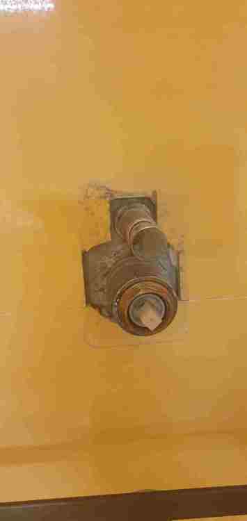

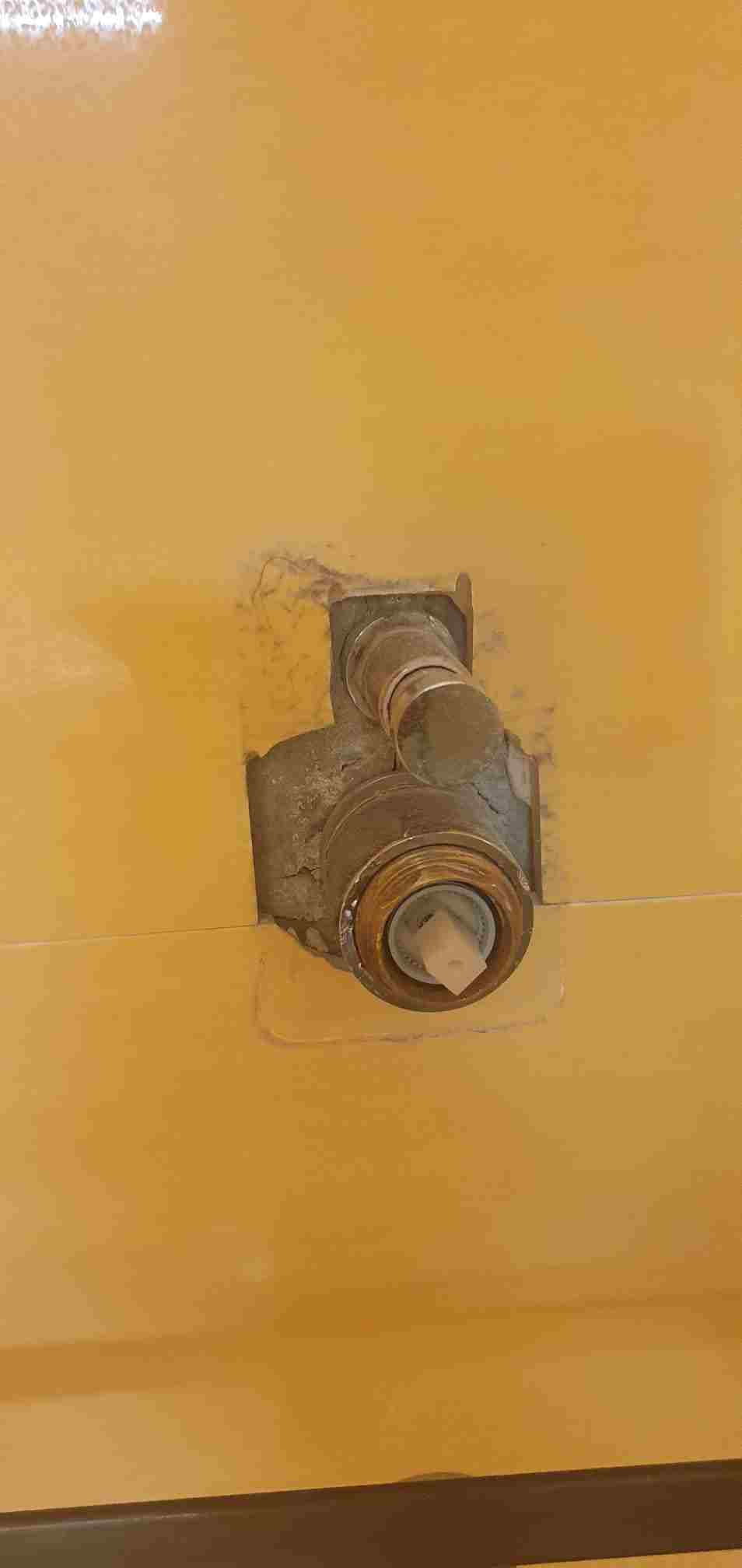

Come fissare placca miscelatore doccia
Salve
sto riprendendo le fughe e il silicone della doccia per evitare infiltrazioni.
smontando questa placca del miscelatore ho notato che era solo poggiata, cosa posso metterci per non far andare acqua nel buco dietro?
avevo pensato di farci un giro di silicone dietro ma poi come la stacco più?
Immagine WhatsApp 2025-06-08 ore 23.10.32_3ccd1c3d.jpg
Immagine WhatsApp 2025-06-08 ore 23.10.32_34978073.jpg
Stefano Dalmo
Riempi il vuoto nelle mattonelle . Nella parte centrale non devi metterne necessariamente tanto  che vada a filo delle mattonelle .
poi una volta asciugato ci metti la placca  . Se fosse necessario lo togli in due minuti .
e la placca è libera
2 minuti fa, Stefano Dalmo ha scritto:
Riempi il vuoto nelle mattonelle . Nella parte centrale non devi metterne necessariamente tanto  che vada a filo delle mattonelle .
poi una volta asciugato ci metti la placca  . Se fosse necessario lo togli in due minuti .
e la placca è libera
a dici di siliconare i margini interni delle piastrelle verso il gruppo miscelatore? è un'idea in effetti, grazie
