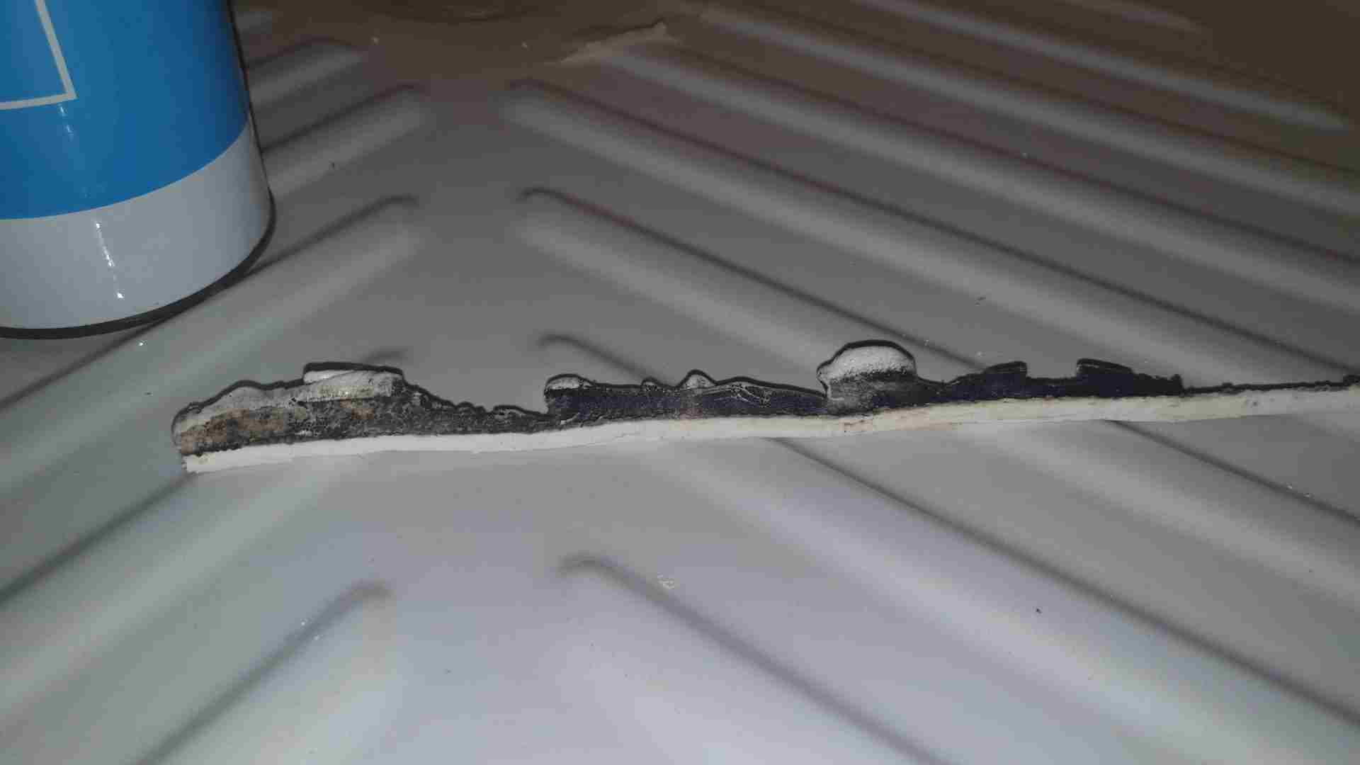

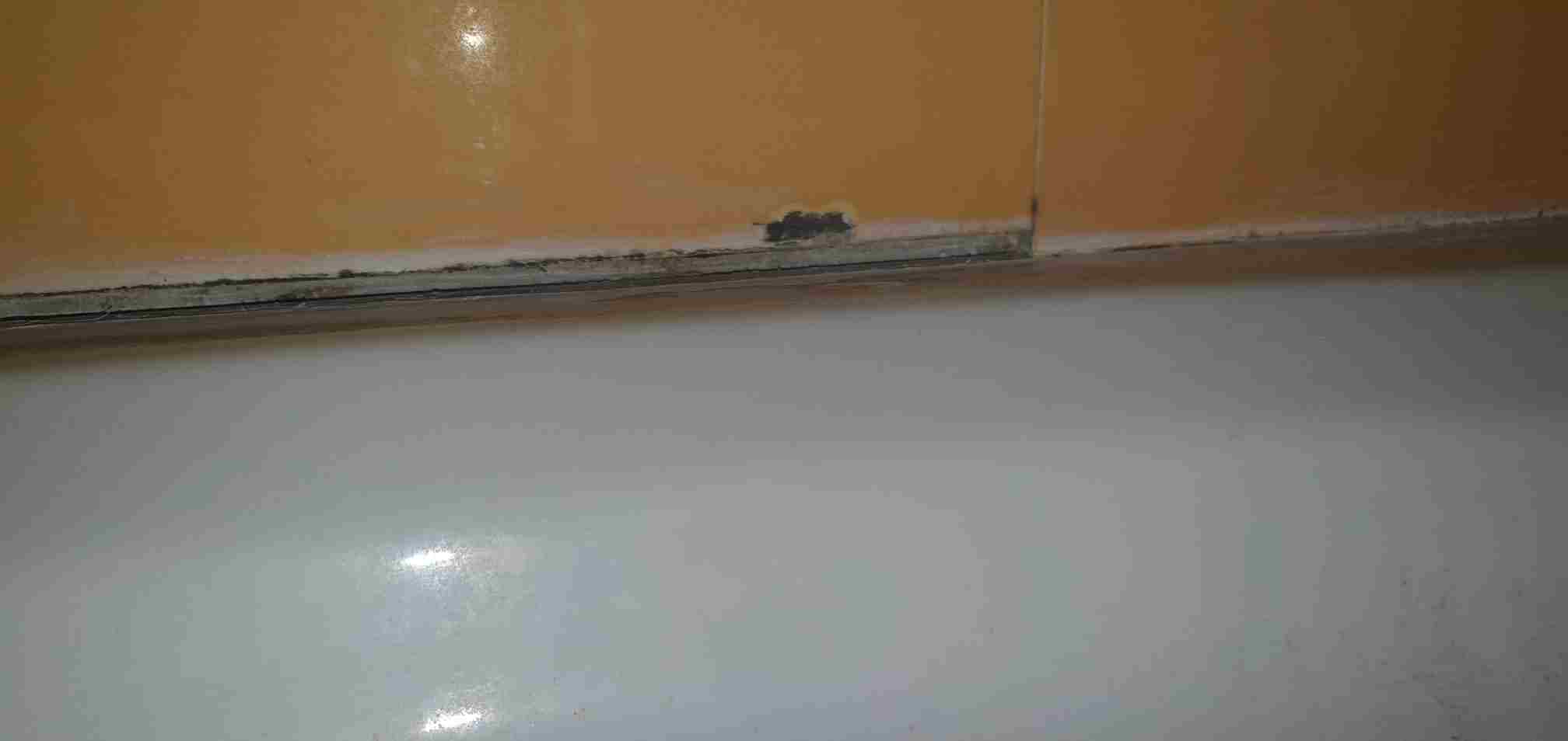

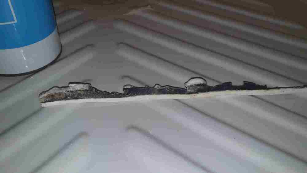

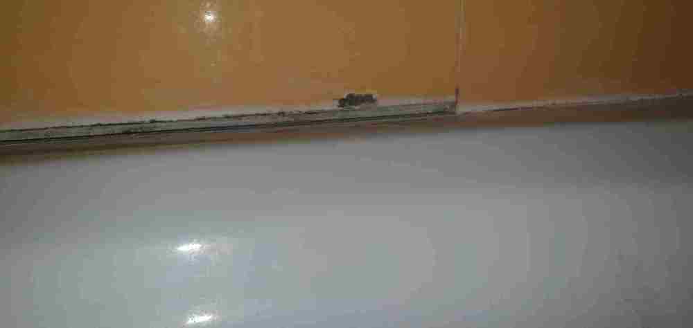

Tra piatto doccia e piastrelle
Salve
Togliendo il silicone del vecchio proprietario, ho trovato che in un punto c'è molta distanza tra piatto doccia e piastrelle, anche come profondità, l'apertura è 6mm alta e 15mm profonda, si vede addirittura la fine del piatto doccia dalla foto, con cosa riempio? la colata di silicone che c'era prima non mi sembra vada bene perché come vedete l'ho trovata marcia e umida, avevo pensato di riempire con il mastice idraulico o la malta per le fughe a filo con la piastrella e poi il silicone a coprire
Immagine WhatsApp 2025-06-09 ore 16.24.34_d8290f56.jpg
Immagine WhatsApp 2025-06-09 ore 16.25.42_dbb70f01.jpg
Modificato: da slash23
  • 2 weeks later...
Braindeadciga
Riempi un po’ di silicone prima, così da isolare l’interno (per sicurezza) poi tira a pari con il fugante
