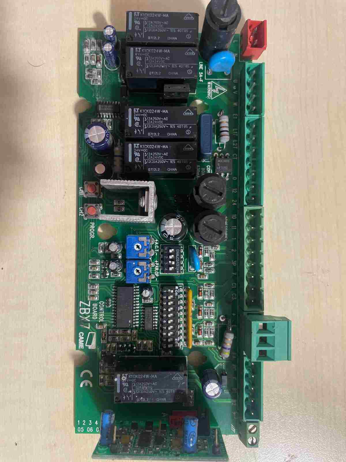

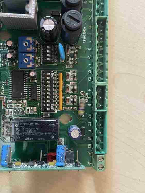

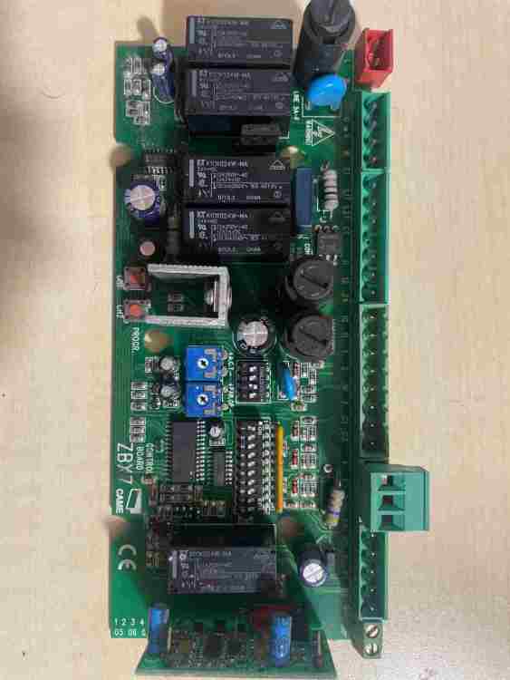

AlexPaolucci Inserito: 10 giugno 2025 Segnala Inserito: 10 giugno 2025 Buongiorno, ho un problema con il cancello. Praticamente si chiude ma non si apre. Mia moglie aveva investito la scatola e rompendosi presumo abbia fatto entrare umidità. Ho fatto delle prove: - invertito i cavi del motore, e il problema si è invertito - controllato i fine corsa, tutto ok - controllato il condensatore da 12uf ed e dentro la tolleranza - sostituito i 5 relè, non è cambiato niente forse mi dimentico di altre prove fatte. Secondo voi cosa può essere? Se ne trovano in giro apparte ebay che non mi fido? Grazie
ROBY 73 Inserita: 10 giugno 2025 Segnala Inserita: 10 giugno 2025 Ciao AlexPaolucci, 8 ore fa, AlexPaolucci ha scritto: - invertito i cavi del motore, e il problema si è invertito - controllato i fine corsa, tutto ok In teoria invertendo i fili U e V del motore, devi invertire anche i finecorsa FA e FC, altrimenti fai un "casino" Per caso il led di segnalazione lampeggia? Hai controllato le fotocellule e/o il contatto di STOP tra 1 e 2? Lo sportello dello sblocco motore l'hai chiuso? Nella foto di oggi, le impostazioni dei dipswitch sono quelle del normale funzionamento? Posta un paio di foto della scheda montata, accesa e con il cancello a metà corsa e in modo che si vedano bene i collegamenti https://manuals.easygates.co.uk/PDF/misc/ZBX7.pdf
AlexPaolucci Inserita: 13 giugno 2025 Autore Segnala Inserita: 13 giugno 2025 Aggiornamento. deve esserci una pista interrotta sul dal ULN2003 al pin del rele. Ho collegato un cavo tra il pin 16 del ULN2003 al pin 1 del rele (nella foto quello in alto) e ora si apre e si chiude, ma non si attivano piu i fine corsa che prima andavano
ROBY 73 Inserita: 13 giugno 2025 Segnala Inserita: 13 giugno 2025 10 ore fa, AlexPaolucci ha scritto: Aggiornamento.......... In pratica non hai fatto nulla e non hai risposto a nulla di quello che ti ho chiesto, ok, vedi tu
AlexPaolucci Inserita: 17 giugno 2025 Autore Segnala Inserita: 17 giugno 2025 Si hai ragione ma alla fine ho deciso di cambiare la scheda. Ora fanno la versione nuova ZBX7N ed è compatibile con la mia però nella parte dei finecorsa ha un connettore diverso e manca B1 e B2. E nella parte del connettore lungo ha un TS in più e al posto di C1 e C3 ha CX e CY. Avete una mezza idea su come adattarla? Grazie Si hai ragione ma alla fine ho deciso di cambiare la scheda. Ora fanno la versione nuova ZBX7N ed è compatibile con la mia però nella parte dei finecorsa ha un connettore diverso e manca B1 e B2. E nella parte del connettore lungo ha un TS in più e al posto di C1 e C3 ha CX e CY. Avete una mezza idea su come adattarla? Grazie
ROBY 73 Inserita: 17 giugno 2025 Segnala Inserita: 17 giugno 2025 8 ore fa, AlexPaolucci ha scritto: Ora fanno la versione nuova ZBX7N ed è compatibile con la mia .......... Avete una mezza idea su come adattarla? https://came-cdn.thron.com/static/GONVBD_FA02214-IT_ZVYRJ0.pdf?xseo=&response-content-disposition=inline%3Bfilename%3D"CAME-fa02214-it.pdf" Se non ti servono B1-B2 del 2° canale radio, tutto il resto è identico, CX e CY sono configurabili a tuo piacimento e puoi usarli come i vecchi C1 e C3, TS non ti serve, mentre i finecorsa sì, vanno invertiti i due fili FA e FC, dopo di che tutto sta alla corretta programmazione. Casomai se non ti trovi, posta un paio di foto dei collegamenti della vecchia ZBX7 e vediamo il da farsi
