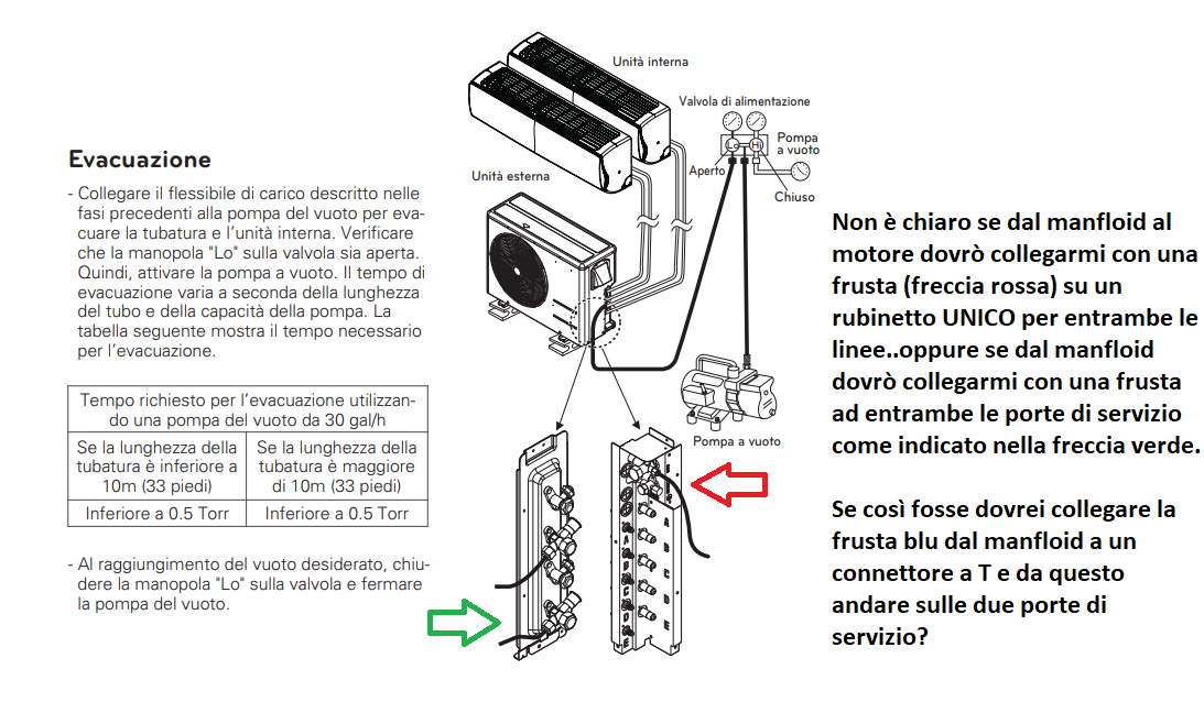

sawyer0 Inserito: 11 giugno 2025 Segnala Inserito: 11 giugno 2025 (modificato) Sto cercando di capire come effettuare un buon vuoto su un condizionatore dual split LG MU2R15 (o in generale). Su un mono split la procedura la ho ben in mente, ma in rete cercando info sulla procedura riguardante un dual split c'è molta confusione. Mi spiego meglio, qualcuno sostiene che vada effettuato un vuoto alla volta per linea, un pò come se avessi due mono split. Altri invece sostengono che vada fatto simultaneamente in quanto secondo loro le due linee seppur diverse\divise si congiungano prima del compressore per cui è come se alla fine comunicassero, ed è il motivo per cui vada fatto contemporaneamente. Qualcun' altro invece sostiene che i nuovi condizionatori dual split abbiano una sola porta si servizio che comunichi con tutte e due le linee, in questo caso il vuoto andrebbe fatto come in un mono split. Detto ciò, mettiamo caso che io abbia un motore dual split con due porte di servizio, come dovrei effettuarlo questo vuoto? Opzione 1 -Collego la frusta gialla alla pompa del vuoto e successivamente l'altro capo al vacuometro digitale e dal vacuometro al manifold -Collego la frusta blu dal manifold alla porta di servizio della linea 1 (su rubinetto a spillo) -Collego la frusta rossa dal manifol dalla porta di servizio della linea 2 (su rubinetto a spillo) -Accendo la pompa (precedentemente fatta scaldare un po) -Apro i rubinetti rosso e blu sul manifold in modo da mettere in comunicazione entrambi con la pompa del vuoto -Apro entrambi i rubinetti di servizio posti sulle due linee del motore Opzione 2 (da fare su ogni linea) -Collego il rubinetto a spillo sulla porta di servizio della linea 1 -Collego la frusta dal rubinetto a spillo al vacuometro digitale -Collego un'altra frusta dal vacuometro alla pompa del vuoto -Accendo la pompa del vuoto (precedentemente fatta scaldare un po) -Apro il rubinetto di servizio della linea 1 Modificato: 11 giugno 2025 da sawyer0
Alessio Menditto Inserita: 11 giugno 2025 Segnala Inserita: 11 giugno 2025 Siccome i ritorni (tubi grossi) sono tutti uniti, in teoria puoi fare un vuoto unico, ma è meglio fare una linea alla volta anche perché il vacuometro da una idea della situazione, anche perché se leggi la didascalia c’è una piccola frase velenosa “al raggiungimento del vuoto desiderato”, è questo il punto che dirima tutte le variabili delle domande sullo stesso tema, ossia CHI decide il vuoto desiderato? Lo decide il famoso “vacuometro elettronico”, è lui che ti fa vedere QUANDO fermare la pompa, non esistono altre procedure, anche se la inesauribile fantasia dei tecnici non ha freni, tipo il vuoto “a tempo”, a “tempo di una pausa pranzo”, a “quando lo dice il manometro a lancetta sulla pompa dalla sensibilità di un elefante in una cristalleria” financo al “manometro digitale sul manometro che costa un botto”, nemmeno quello vale, vale solo e unicamente la lettura sul Vacuometro elettronico. Quando lui non legge più nessuna risalita nei numeri descritti in foto, si è finito il vuoto, tutto il resto sono solo chiacchiere.
click0 Inserita: 11 giugno 2025 Segnala Inserita: 11 giugno 2025 (modificato) I vuoti si fanno linea per linea, se l'ue è dotata di rubinetti linea per linea Il vuoto si fa su entrambe le prese di servizio se l'ue è dotata di valvola comune Grave "errore" aprire le valvole di servizio di un apparecchio nuovo durante il vuoto Modificato: 11 giugno 2025 da click0
sawyer0 Inserita: 11 giugno 2025 Autore Segnala Inserita: 11 giugno 2025 (modificato) 9 minuti fa, click0 ha scritto: Grave "errore" aprire le valvole di servizio di un apparecchio nuovo durante il vuoto In che senso? scusa la mia ignoranza 2 ore fa, Alessio Menditto ha scritto: Siccome i ritorni (tubi grossi) sono tutti uniti, in teoria puoi fare un vuoto unico, ma è meglio fare una linea alla volta anche perché il vacuometro da una idea della situazione, anche perché se leggi la didascalia c’è una piccola frase velenosa “al raggiungimento del vuoto desiderato”, è questo il punto che dirima tutte le variabili delle domande sullo stesso tema, ossia CHI decide il vuoto desiderato? Lo decide il famoso “vacuometro elettronico”, è lui che ti fa vedere QUANDO fermare la pompa, non esistono altre procedure, anche se la inesauribile fantasia dei tecnici non ha freni, tipo il vuoto “a tempo”, a “tempo di una pausa pranzo”, a “quando lo dice il manometro a lancetta sulla pompa dalla sensibilità di un elefante in una cristalleria” financo al “manometro digitale sul manometro che costa un botto”, nemmeno quello vale, vale solo e unicamente la lettura sul Vacuometro elettronico. Quando lui non legge più nessuna risalita nei numeri descritti in foto, si è finito il vuoto, tutto il resto sono solo chiacchiere. Si si questo sono d'accordo nel senso che mi limiterò a leggere i dati del vacuometro, lo lascio lavorare fino a quando non si arresta il valore sul vacuometro che spero scenda sotto i 400micron. Una volta stabilizzato chiuderò i rubinetti e attenderò che per vedere se varia qualcosa o meno. Quello che però non capisco, permettimi, ma se i tubi sono tutti uniti (quelli del gas) fare un vuoto per linea ha senso? O meglio fare il vuoto di una linea alla volta farà si che nel farlo nella seconda linea è probabile che troverò, permettimi il termine, il "lavoro già fatto"? Modificato: 11 giugno 2025 da sawyer0
Alessio Menditto Inserita: 11 giugno 2025 Segnala Inserita: 11 giugno 2025 Perché la pompa deve fare un lavoro doppio, fai come dice Click e non sbagli, e poi lo sai che la gatta frettolosa fa i gattini ciechi.
Stefano Dalmo Inserita: 11 giugno 2025 Segnala Inserita: 11 giugno 2025 (modificato) 1 ora fa, sawyer0 ha scritto: Quello che però non capisco, permettimi, ma se i tubi sono tutti uniti (quelli del gas) fare un vuoto per linea ha senso? O meglio fare il vuoto di una linea alla volta farà si che nel farlo nella seconda linea è probabile che troverò, permettimi il termine, il "lavoro già fatto"? Fino a quando non si aprono i rubinetti , le linee esterne alla macchina sono isolate dai circuiti interni e quindi anche tra loro . il vuoto attraverso un solo rubinetto potrebbe avere senso se si dovesse fare un vuoto complessivo di unità esterna e interna . Modificato: 11 giugno 2025 da Stefano Dalmo
