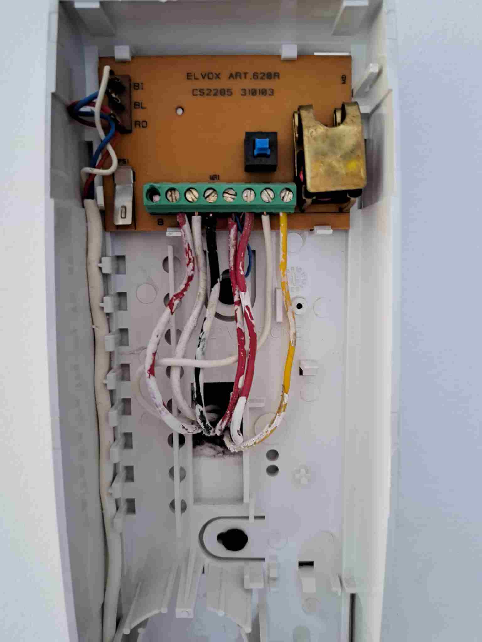

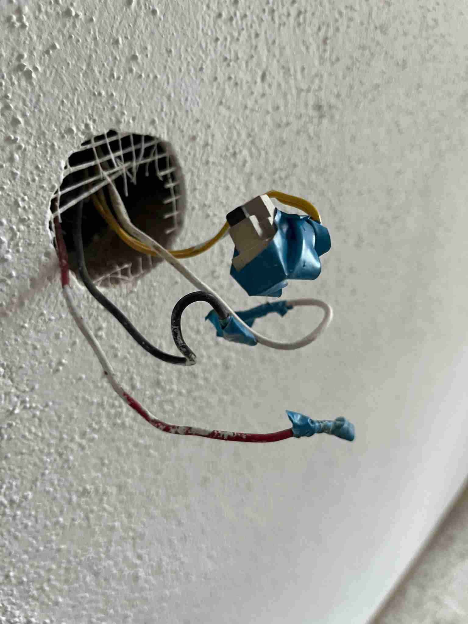

Fabrizio1926
Buongiorno a tutti e piacere di conoscervi,
vi seguo da anni ma non ho mai postato nulla :) me la sono sempre cavata con i vostri ottimi consigli.
Oggi mi trovo in questa situazione:
a seguito di lavori hanno buttato via il mio vecchio citofono un Elvox 620R per capire come erano fatti i collegamenti ho chiesto ad un vicino di farmi una foto dello schema.
nel mio appartamento a differenza di quello del vicino ci sono solo 5 fili che escono dal corugato
sui 2 gialli è stato lasciato attaccato un "piccolo pulsante" che pensavo mandasse il segnale di apertura al cancello ma non funziona.
Mi chiedevo se posso acquistare https://www.amazon.it/dp/B09V51B6BN?ref=ppx_yo2ov_dt_b_fed_asin_title (istruzioni https://m.media-amazon.com/images/I/A1sXtX7SJZL.pdf) e sostituirlo o devo necessariamente acquistare lo stesso modello e in entrambi i casi:
  1. se compro quello di amazon come devo fare i collegamenti
  2. se compro quello originale come devo fare i collegamenti dato che il numero dei fili del corugato differiscono per numero tra me e il vicino
Grazie a tutti per il supporto e buona giornata!
Fabrizio
per conferma: il vicino ha 7 cavi mentre tu solo 5?
Se si, e se siete collegati alla stessa pulsantiera esterna, devi trovare i 2 cavi mancanti e comprare un citofono che ha le masse separate (come l'elvox 620R) perché quello che hai visto su amazon ha una sola massa comune. I due cavi mancanti è posibile che vadano in un campanello separato?
Ciao Fabrizio1926,
12 ore fa, Fabrizio1926 ha scritto:
Oggi mi trovo in questa situazione:............
Se riesci e gli altri condomini te lo permettono, ti conviene aprire una o più scatole in corridoio / androne / vano scale da dove arrivano i tuoi fili e quelli del vicino e fare un confronto, altrimenti andando a casaccio potresti fare un "gran casino" all'impianto condominiale
Comunque, come ha già suggerito @Ggiovanni, ti conviene acquistare un altro 620R, oppure eventualmente un Urmet 1130/16 o 1133/15
Modificato: da ROBY 73
  • 3 weeks later...
Fabrizio1926
Il 11/06/2025 alle 18:21 , Ggiovanni ha scritto:
per conferma: il vicino ha 7 cavi mentre tu solo 5?
Se si, e se siete collegati alla stessa pulsantiera esterna, devi trovare i 2 cavi mancanti e comprare un citofono che ha le masse separate (come l'elvox 620R) perché quello che hai visto su amazon ha una sola massa comune. I due cavi mancanti è posibile che vadano in un campanello separato?
si in realtà è il vicino del piano di sopra non so se può essere questa la cosa...comunque si comprerò come suggerito il 620r e chiamerò il fenomeno di turno che durante i lavori lo ha staccato e buttato....grazie infinite
